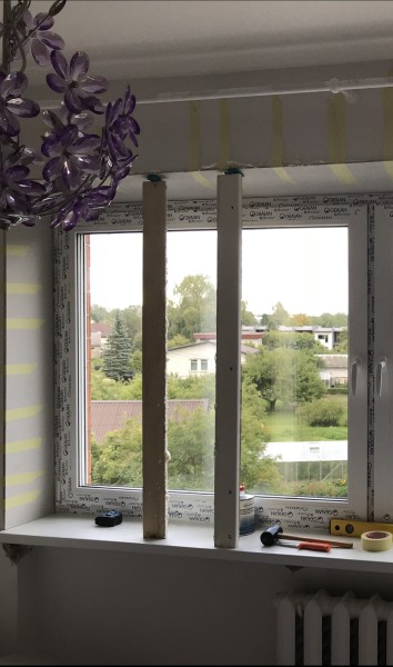

Tegelikult väga lihtne, võtad paraja pikkusega lati ja lauajupi 30-40cm pika ja paned T-tähe kujuliselt plaati toetama kuniks vaht kinni hoiab. Mul akende palede montaazikips samamoodi vahuga pandud.
