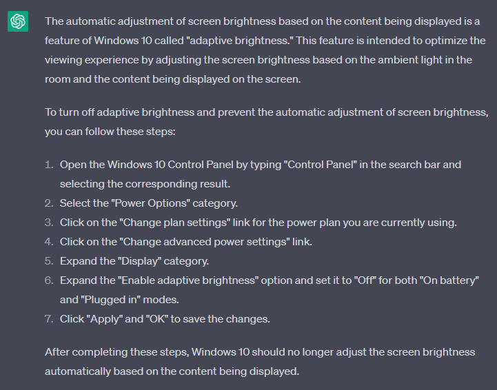

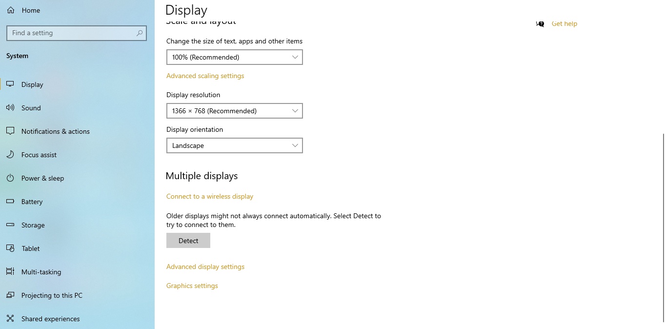

Re: Arvuti/nutitelefoni abi vaja
Hiljuti uuendasin OP-süsteemi Win 10 peale ja panin tähele, et ekraani heledus hakkas ise muutuma ja seda minu arust täiesti ebaloogiliselt: kui ees on valge leht, siis heledus suureneb ja kui paigutada ekraanile midagi tumedat, siis heledus väheneb. Ma ise küll pigem eelistaksin vastupidist, aga kõige parem oleks kui Windows ei üritaks olla liiga tark ja ei püüaks aimata milline heledus mulle meeldiks ehk siis meeleldi lülitaks selle funktsiooni välja (kui saab), aga ei leia kusagilt sellist võimalust. Üritasin netist mingit abi leida, aga justkui ei ole selliseid linnukeste ära võtmise kohti jms nagu juhendites välja on toodud. Tegu on sülearvutiga.
teeperv
Postitusi: 40
Liitunud: 24 Sept 2013, 23:18
Tsikkel: R1300RS
Lugemata postitus Postitas teeperv »
Turist kirjutas: 30 Apr 2023, 22:07
Kuna mul on olnud "põnevaid" kogemusi viimaste Wini versioonidega ja "kust seda tänapäeval muudetakse" küsimusi (staatilist IPd saab määrata mitmes kohas; osad neist ei tööta), mõtlesin järgi proovida. Ja nii ongi, seda sätet ei näita ka minu W10 läppar, kuigi kõik netimaterjalid ja MSi enda artiklid viitavad, et justkui peaks saama.
Mõtlesin, et küsin "targematelt" ehk AI-lt. Kõigepealt Bing, sest seegi ju MSi toode, peaks oskama? Hah. Ei. Pole seda sätet ei minu W10 läpparis, polnud ka algse küsija omas. Bing feil.
Ok, ChatGPT on ju ka. Esimene katse polnud eriti parem.
Aga pani natuke mõtlema. Kui kuidagi ei saa, siis kuidagi peaks ju ikka saama?
Sedasama soovitab ka netist leitud MSi artikkel, ehk siis lahendus tundub legit olevat.
Olgu öeldud, et ise seda proovinud ei ole. Ehk on abiks.

See aitas tõesti. :bsmile: Panin küll juba ammu tähele, et heledus vahel muutub, aga esimesel paaril nädalal ei osanud seda kuidagi ekraani heledusega/tumedusega seostada, arvasin et täiesti suvaliselt muutub see. Tekkis ka mõte, et kuna arvuti on juba 8 aastat vana ja iga päev olnud tundide kaupa töös, siis äkki ekraani valgustusega mingi probleem tekkinud. :D
