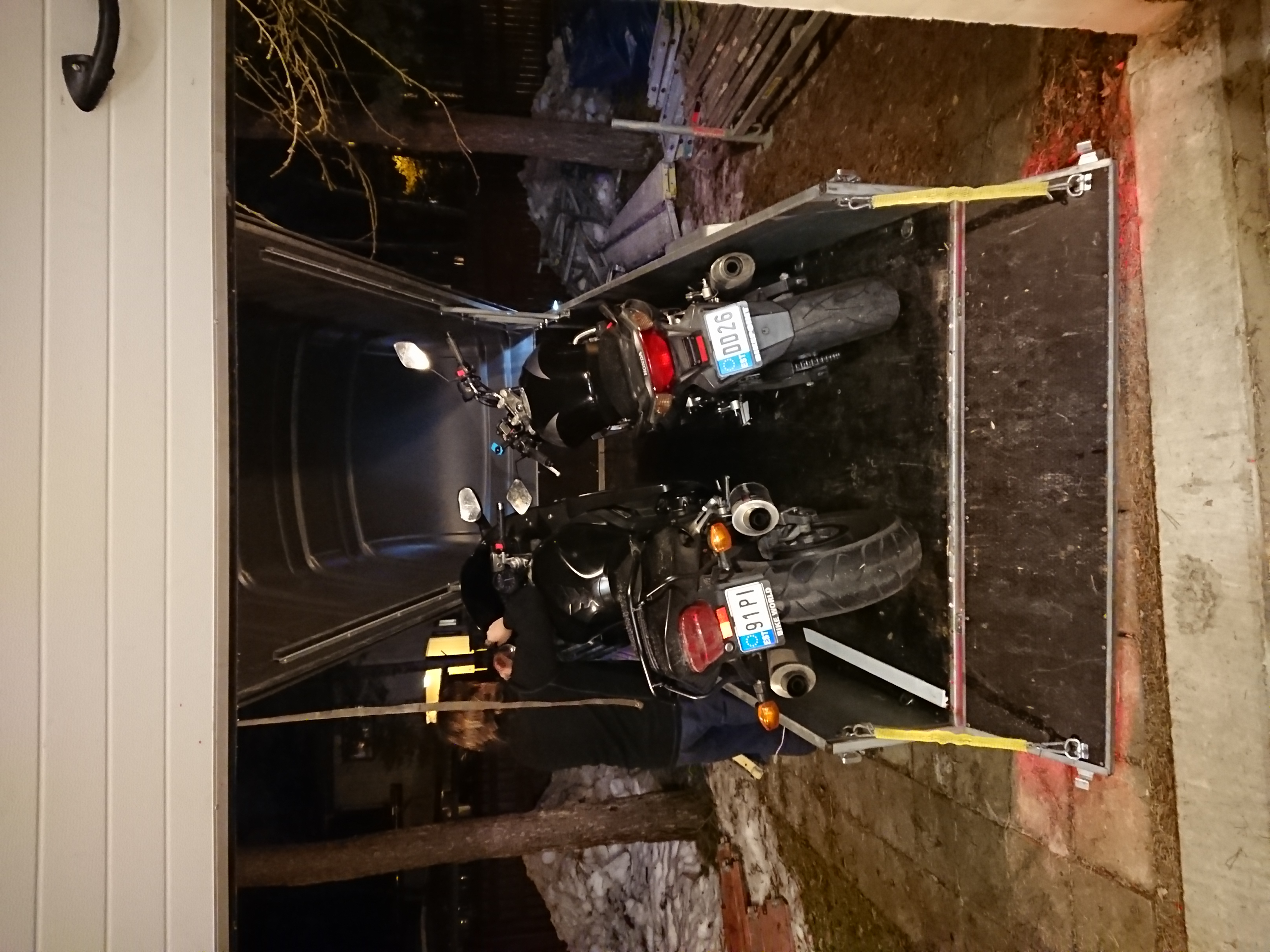

Re: Tsikliveo haagised
Mul 3.25 pikk kerghaagis. Ported 40cm kõrged ja tavaline kuut. Rattad mahtusid vaid tagaotsa. Niiet ohutu sõita väga ei olnud, aga väga tunda ka ei andnud. :)
Mammuti jaoks jääb kindlasti väikseks. Hinnaklass on niipalju kõrgem, et kui vaid vaja ratast vedada, siis rattakäru on ikka parem.
Rattahaagist saad kus iganes matkal kergelt lahti võtta ja parkida kuskile kiiresti ära. :)
