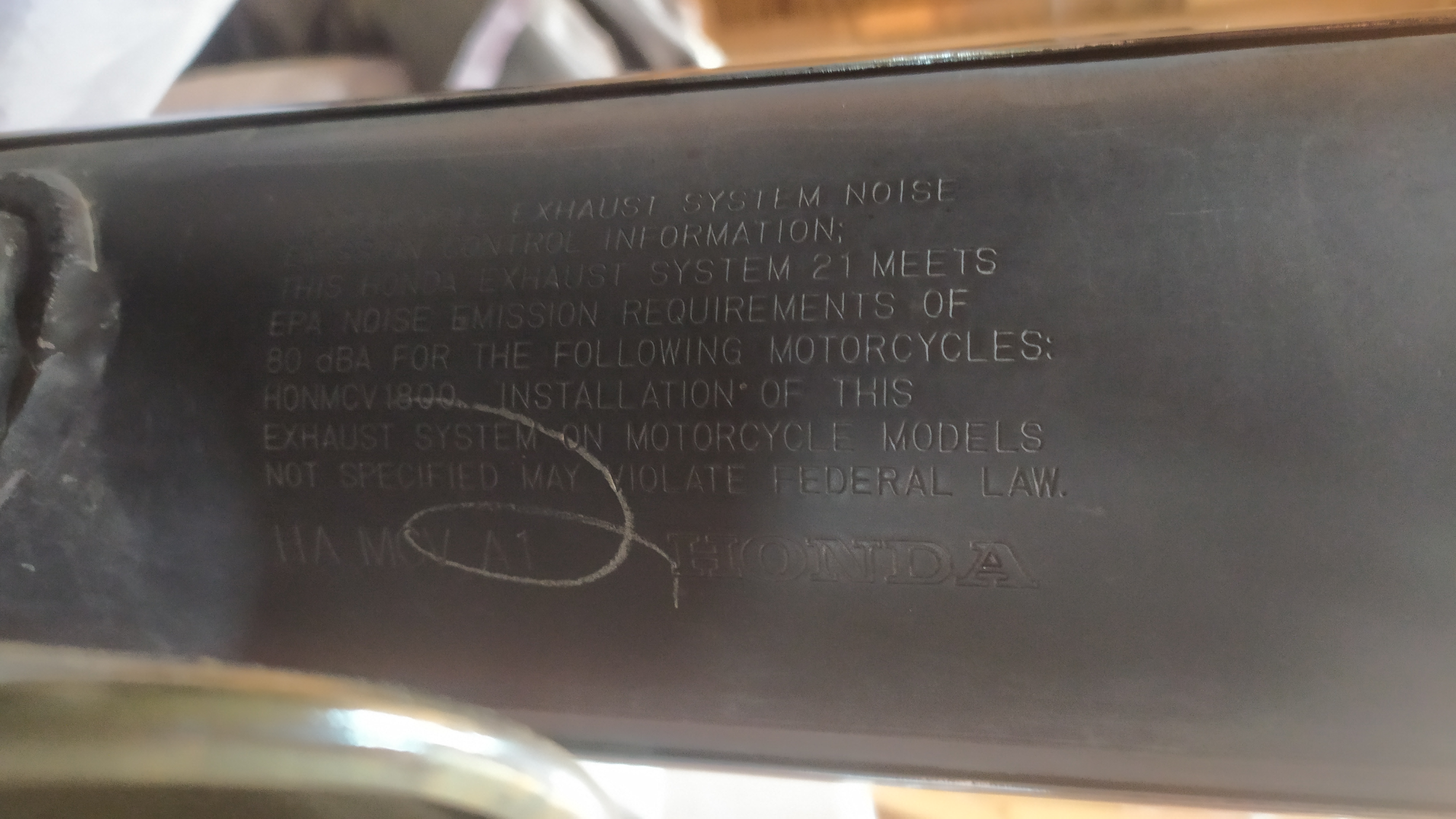

VTX 1800C 2002a
Re: Tehnoülevaatus ja müratase
Selline jutt on oem sumpal.
