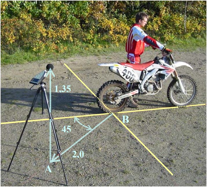

Re: Tehnoülevaatus ja müratase
Mõõtmise juures on sada nõuet, mis peavad korrektsel mõõtmisel täidetud olema, taadeldud seadmed, ruumi/patsi suurus jne, jne:

Ma enne starti mõõtmisi ei ole näinud ise (mis ei tähenda, et seda ei tehta), aga pistelist kontrolli sõidust tulles küll. Äkki see selleks, et sõites midagi "kogemata" küljest ei lendaks :D
EDIT FIM reeglid müra mõõtmiseks on natuke teised kui TÜV-is
EDIT2 Kui juba tarka panemiseks läks, siis otsisin välja ka lubatud dB-d. Mu üllatuseks on stardis lubatud 114dB ja finišis 115dB (2021a reeglid)
