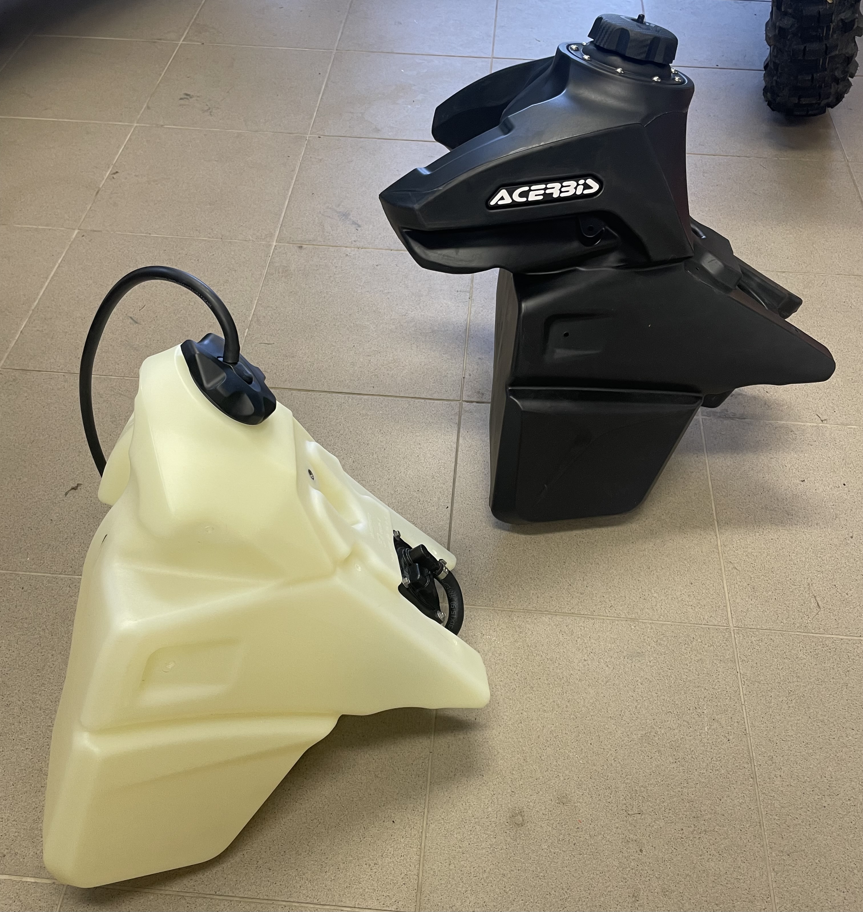

Sõiduulatus:
Tehasest tuleb EXC täna 8,5L paagiga, ehk see vajas minu sõitudeks kindlasti järeleaitamist. Lisaks on 2024 aastast muudetud kütuse kättesaamist, ehk seda 8,5L paaki ei saa isegi lõpuni tühjaks sõita.
Valikus olid mul IMS 17L ja Acerbis 15L paagid. Peale jäi 15L Acerbis kuna oli hea soodukaga saadaval ja paagi sai euroopast (24MXi kaudu). Palju reaalselt selle 15 liitriga sõita saab on alles selgumas.
Kaaluvahe 8,5L vs. 15L on 600 grammi.

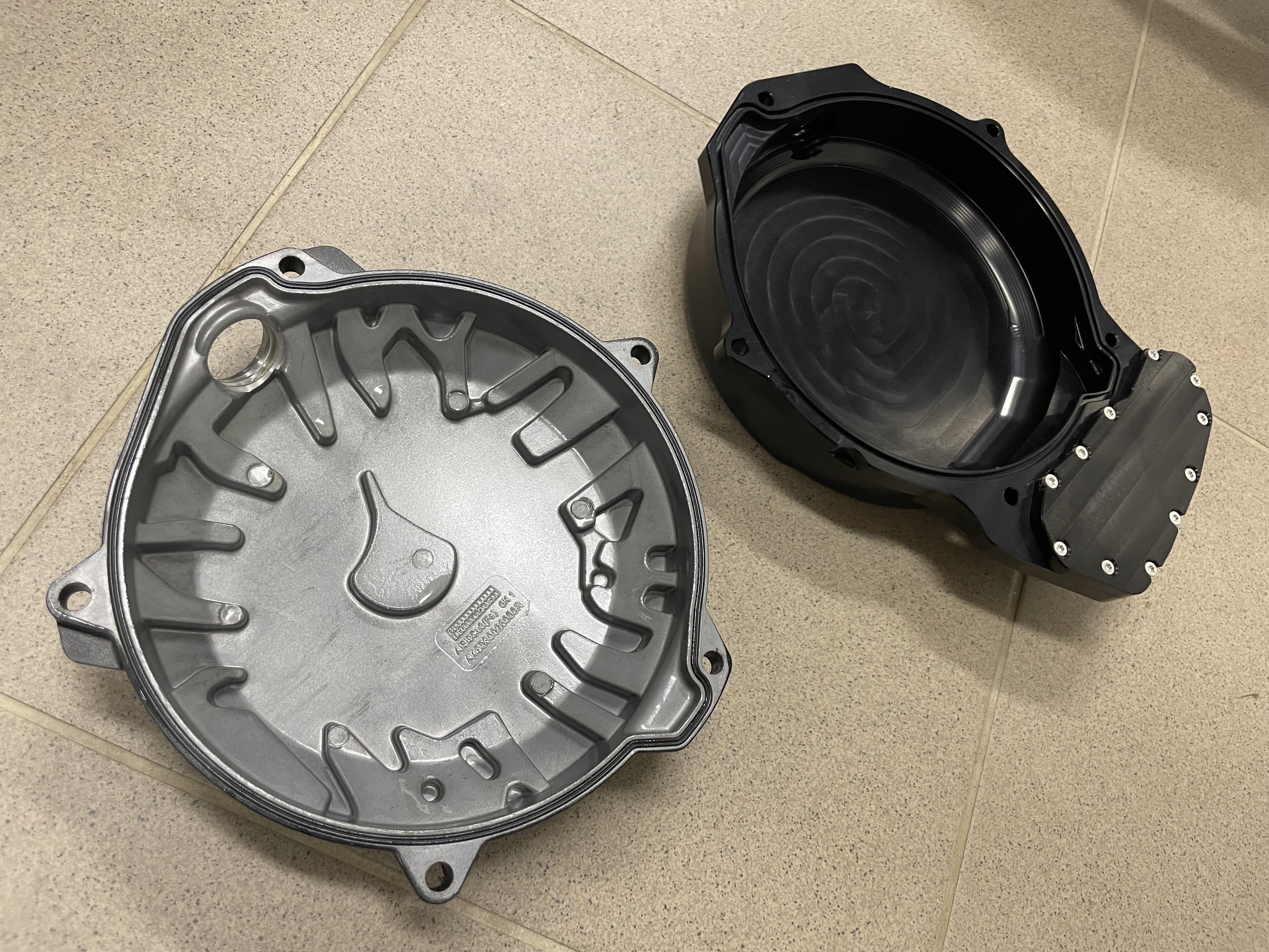

Küljekaas ja õlikogus:
Originaalis on EXC-l sees 1,2L õli. Kuna originaal mootorikaas on neil ka nõrgavõitu siis otsustasin selle vahetada billet kaane vastu mis annab lisaks juurde 300ml õlimahtu.
Kui 690 pillil on 1,7L õli sees siis nüüd 500se 1,5L enam palju maha ei jää.
Nomad ADV on antud kaane ja ka 500se seiklus/matkarattana kasutamise kohta väga hea info kokku pannud.
Mulle tundus see igatahes täitsa veenev jutt.
https://www.nomad-adv.com/store/p1140/N ... acity.html
Esimene õlivahetus toimus muidu peale 1 tunni sõitu. Edasi on plaanis järk järgult pikemale välbale liikuda, järgmise teeks 5 tunni ja siis 10 tunni pealt, kuniks liiguks ca. 1500-2000 km vahetusteni ja vaataks mis näoga see õli on kui ta välja tuleb. Hullu valu ta minu käes nagunii saama ei hakka, liiga võimas pill selleks. :)
Kodus olles on väga lihtne neid vahetusi tihedalt teha, ilmselt ka pikemal sõidul paari abivahendiga tehtav.

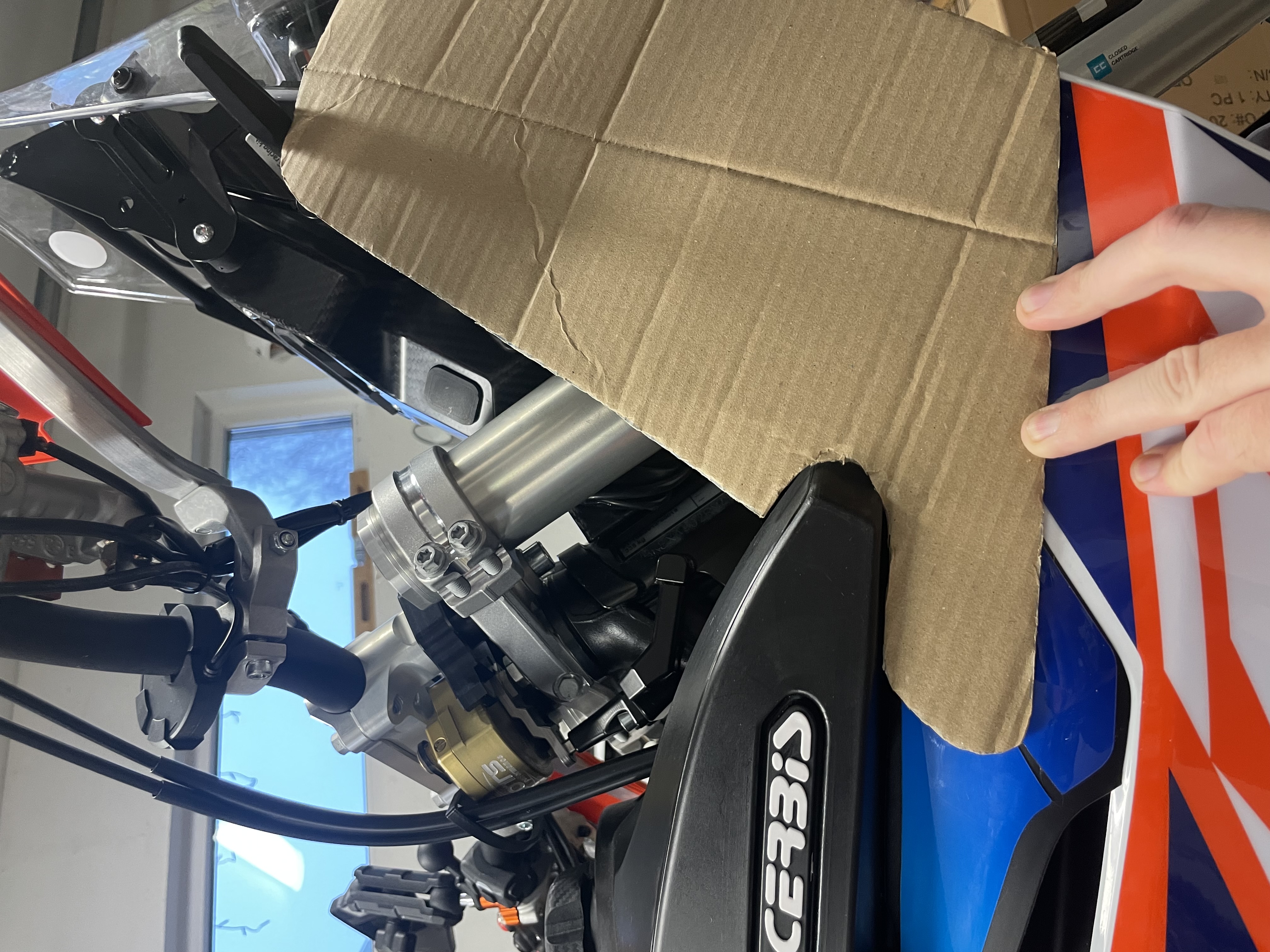

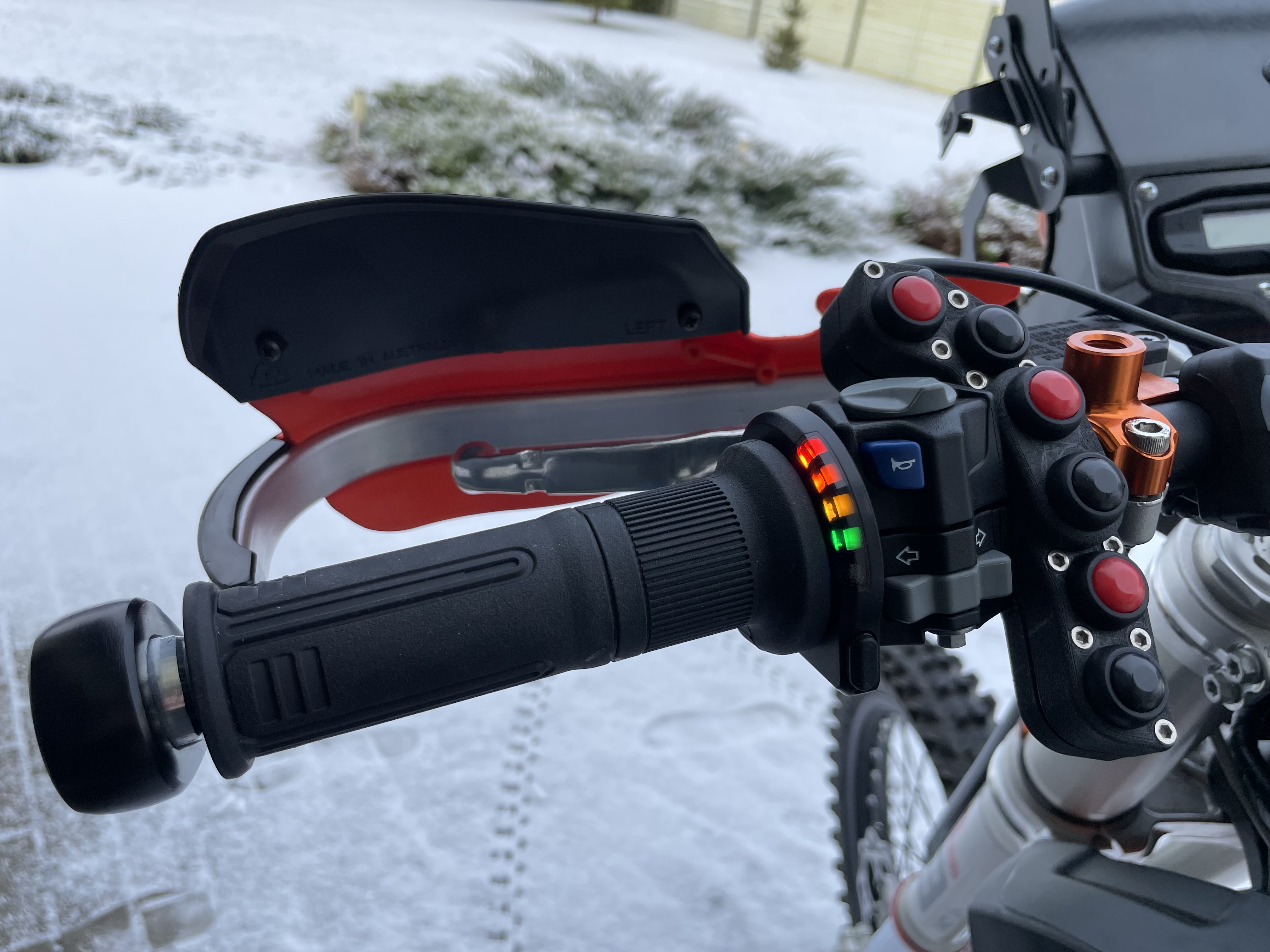

Kaitsmed:
Kerget ratast ju mingi puuriga raskeks ehitama ei hakka ja lisakola tuleb sinna juurde nagunii, aga mõned kaitsvad pudinad tundusid mulle siiski vajalikud.
Lenksule läksid juurde rauaga Barkbuster VPSid, vahva lisa on seal regullitava kõrgusega tuulesuunaja (külmemaga tõstad plasti kõrgemasse asendisse ja palavas võid üldse ära võtta). Reaalsuses jääb ta vast ühte asendisse paika.
Gripid said vahetatud Koso soojendusega gripide vastu. Huskyl olid ka, toimisid hästi ja on piisavalt kuumad (5 eri astet kokku)
Lisaboonuseks on see, et juhtnupp on peenike ja ei tekita lenksule mingit suurt kobakat lisaks. Louisist saab, liiguvad 50€ kandis.
Põhja alla läks AXP Xtrem 8mm plastik mis kaitseb ka veepumpa.
Kuna kollektor on paremal täitsa lahtisena kohe jala ees siis sinna sai valitud UK-st Procarbon-i pikk kate/kaitse, vast ei põleta pükse nüüd vastu leegikat ära.
Radikatele läksid NiceCNC kaitsmed.
Eks paistab kas midagi on veel juurde vaja.
701 kogemus näitab, et ilmselt ei ole.
Torni paigaldus on ka alanud, sellest lähemalt ilmselt uuel korral.
Hetkel on ratas siis sellises komplektsuses.
vpu
Postitusi: 59
Liitunud: 14 Juul 2008, 10:16
Tsikkel: R1250GSA, AJP PR7, Varg EX
Re: 2024 KTM 500 EXC-F (Adventure-R/Rally)
Lugemata postitus Postitas vpu »
Ma just mõtlesin, et peaks AJP-l kätesoojenduse organiseerima, kuid ei tahaks seda suure puldiga oxfordi.
Kas selle mudeli võtsid - https://www.louis.eu/en/koso-heated-gri ... r=10032697 ?
Leivo
Postitusi: 122
Liitunud: 21 Aug 2017, 08:46
Minul on goldwingil sellised:
https://www.motokaubad.ee/gripid-ja-ris ... results=12
Sai valitud laias laastus ainult tagasihoidliku välimuse tõttu.
Nupp võiks veits suurem olla. Muus osas rahul.
Kox
Postitusi: 575
Liitunud: 07 Okt 2006, 13:10
Tänatud: 34 korda
vpu kirjutas: 15 Dets 2024, 23:27
Samad jah, paistab nagu soodushind ka.

Acerbise 15L paagi ja RG torni kooslus tekitas veel ühe väikse töö juurde, torni küljeplastidele tuli lõigata “hambad”, et paak ära mahuks. Tegin papist proovitükid enne kui suvalt plasti hakkasin lõikama, suurem tükk sai saega välja ja edasi dremeliga veel üle lihvitud. Lõpuks sai piisavalt hea küll ja need kaks plasti on hetkel sõbra käes kleepimises.
NB! 12L paagiga seda lõikumise teemat ei tohiks tekkida ja Rade plastid istuvad otse külge.

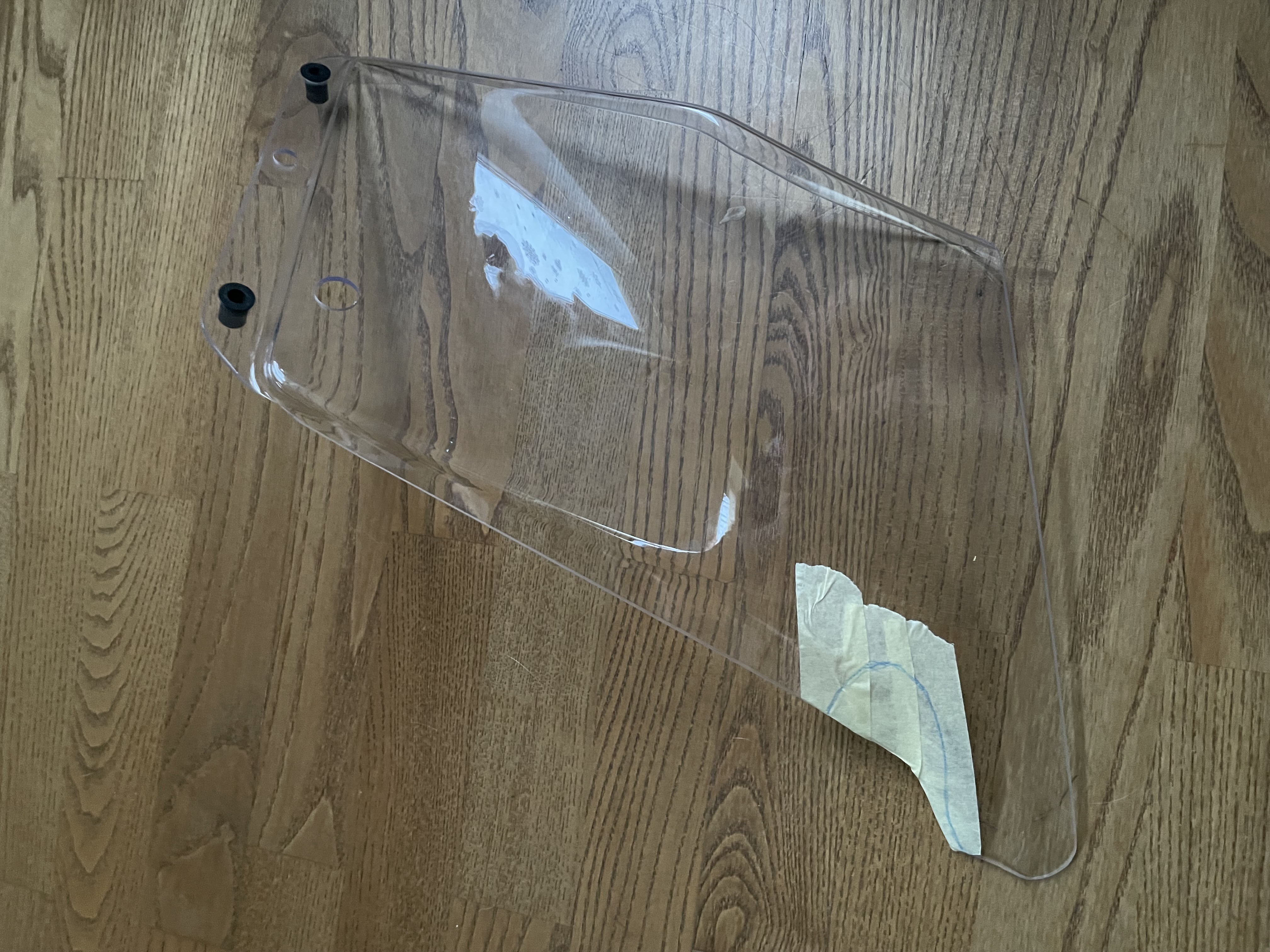

Plastid/välimus:
Originaal plastid tulid rattalt kohe maha ja läksid varuks ootele. Uus plastiring (R-Tech toode) koos disainidega tuli Scrubdesignz kaudu.
https://scrubdesignz.com/
Disain sai valitud ja sätitud selliselt, et ratas jääks KTMi OEM disainisuunda järgima (meenutab 1290 Adventure Ri värvilahendust), kes KTMi eri aasta disainidega kursis pole võib ilmselt arvata, et nii poest tuligi. Lisaks tegid nad muu rattaga komplekti sobivad kleepsud ka Rade tornile (neile plastidele mida eelmises postituses lõigutud sai).
Igatahes Scrubi poolelt super teenindus ja toote kvaliteet, julgen ka teistele soovitada keda antud teema kõnetab.
Selline ta siis sai:
Aga nüüd on komplektist selline puudu…

Kas cush drive rummu peale oled ka mõelnud?
Kox
Postitusi: 575
Tänatud: 34 korda
Mõelnud olen, aga tegusid veel pole.
Jõudsin sügisel võrdlemisi vähe sõita, vaatame kevadel uuesti.
Postitusi: 558
Liitunud: 17 Juul 2021, 21:00
Tänanud: 189 korda
Tänatud: 104 korda
On seda sinna vaja? See ju enduroratas. Ehitatud peksa saamist taluma..
Kox
Postitusi: 575
Tänatud: 34 korda
Uuemate on sidurikorvil kummileevendid, ilmselt pole enam nii oluline kui vanematel.
