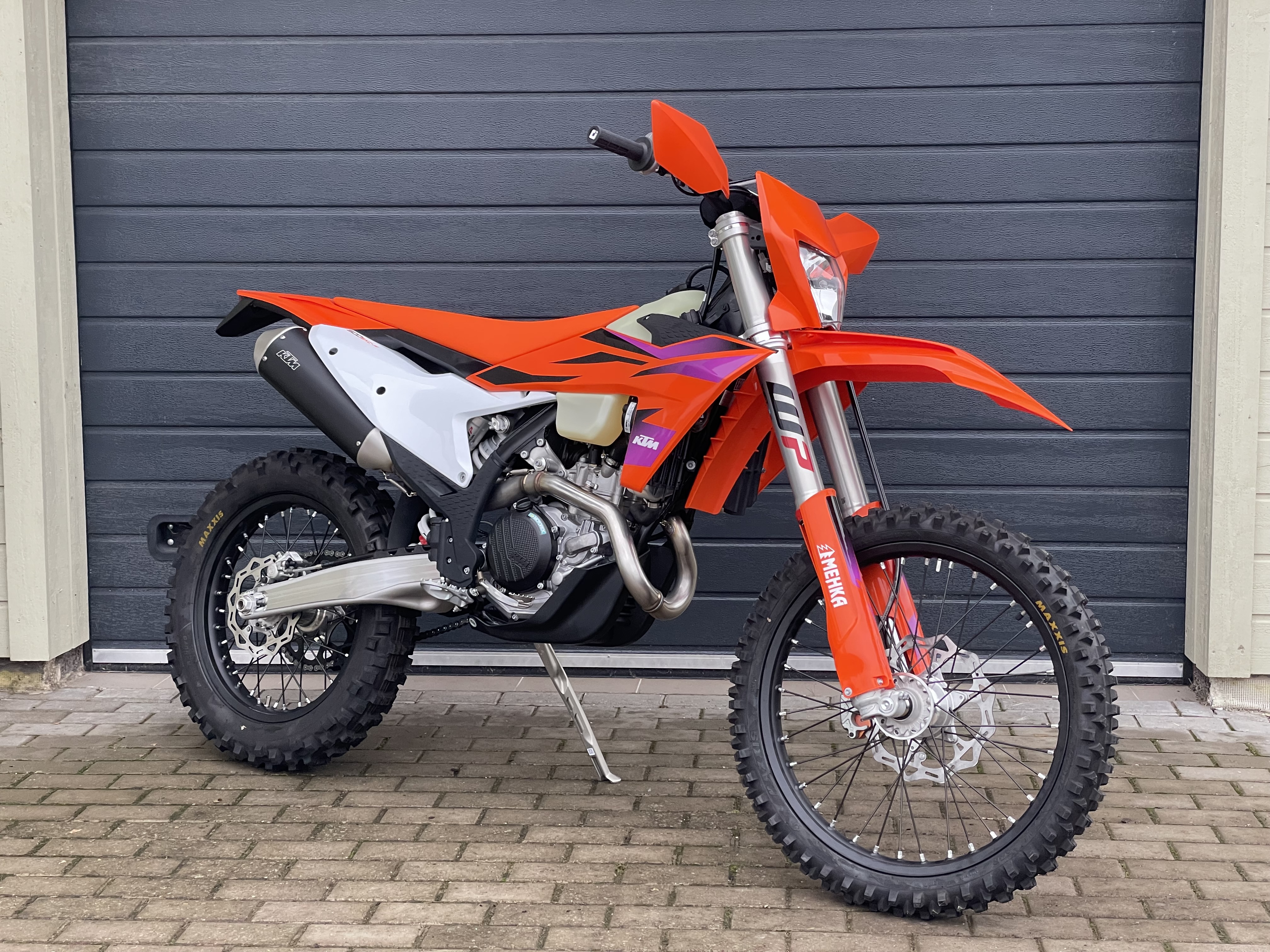

Hei!
Enne kui nähtavam protsess algab ja huvitavamat pildimaterjali hakkab tulema teen juttu paarist “nähtamatust” asjast mis kohe esimestena tehtud ja proovitud said.
Vedrustus:
Kuna pakist välja tuleb see ratas ca. 70kg sõitjale sobiva vedrustusega said kohe esinduses vahetatud vedrud, nüüd saab 100 kg piloot ka sõitmas käia. Rohkem pole ma vedrustust veel näppinud, tuleks rohkem sõita ja vaadata kuidas tundub. Siledal pole muidugi varasemaga vahet aga esimene prooviring näitas ära, et ebatasasel pinnal on vedrustusel öö ja päev vahe võrreldes 701ga. Ilmselt on siin puhas kaalu ja hea vedrustuse koosmõju. Ma olen muidu üsna rahuliku tempoga sõitja aga minujaoks see ratas lihtsalt lendas üle künkliku metsaveotee ilma erilise pingutuseta.
Ülekanne:
Ülekanne tuli ka kohe üle vaadata kuna trassil/kruusal ülesõitu peab ka teha saama ilma, et mootor piina saaks.
Kohe olid külles 13/50 hammakad, mulle tundus see natuke liiga metsapoole lahendus ja peale väikest netis uurimist on nüüd peal 14/47 hammakad. 14 tuli rattaga kaasas ja 47 hammaka taha ostsin ise juurde.
Esmamulje oli mulle positiivne, jõudu oli ka madalalt piisavalt alles ja kiiremat sõitu kannatas ka kenasti teha, kas nii ka jääb näitab aeg.
Nikerdamise radadel ei tahaks ju mõnusat kulgemist sidurdamisega asendada seega tuleb leida mõlemaks sobiv komplekt.
Rehvid:
Kohe olid all Maxxis Maxxenduro rehvid millede osas ma ei oska hetkel suurt midagi arvata. Panin rattad lihtsalt tasakaalu ja ilmselt sõidan need rehvid lõpuni ära enne kui teada-tuntud Michelin Trackerid alla panen.
Järgmisel korral hakkab ratas ehk juba kuju muutma.
Vedrustus:
Ülekanne:
Rehvid:

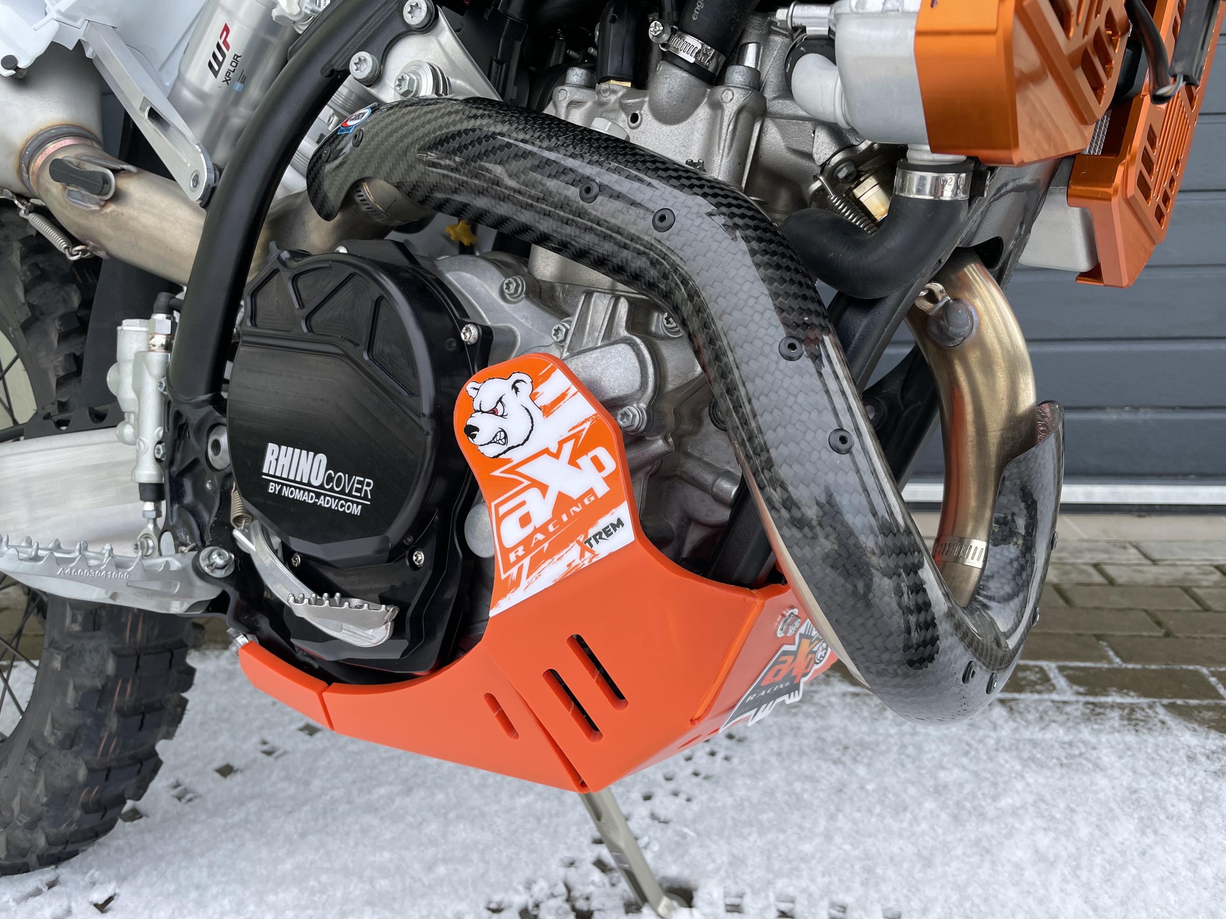

Küljekaas ja õlikogus:
Originaalis on EXC-l sees 1,2L õli. Kuna originaal mootorikaas on neil ka nõrgavõitu siis otsustasin selle vahetada billet kaane vastu mis annab lisaks juurde 300ml õlimahtu.
Kui 690 pillil on 1,7L õli sees siis nüüd 500se 1,5L enam palju maha ei jää.
Nomad ADV on antud kaane ja ka 500se seiklus/matkarattana kasutamise kohta väga hea info kokku pannud.
Mulle tundus see igatahes täitsa veenev jutt.
https://www.nomad-adv.com/store/p1140/N ... acity.html
Esimene õlivahetus toimus muidu peale 1 tunni sõitu. Edasi on plaanis järk järgult pikemale välbale liikuda, järgmise teeks 5 tunni ja siis 10 tunni pealt, kuniks liiguks ca. 1500-2000 km vahetusteni ja vaataks mis näoga see õli on kui ta välja tuleb. Hullu valu ta minu käes nagunii saama ei hakka, liiga võimas pill selleks.
Kodus olles on väga lihtne neid vahetusi tihedalt teha, ilmselt ka pikemal sõidul paari abivahendiga tehtav.

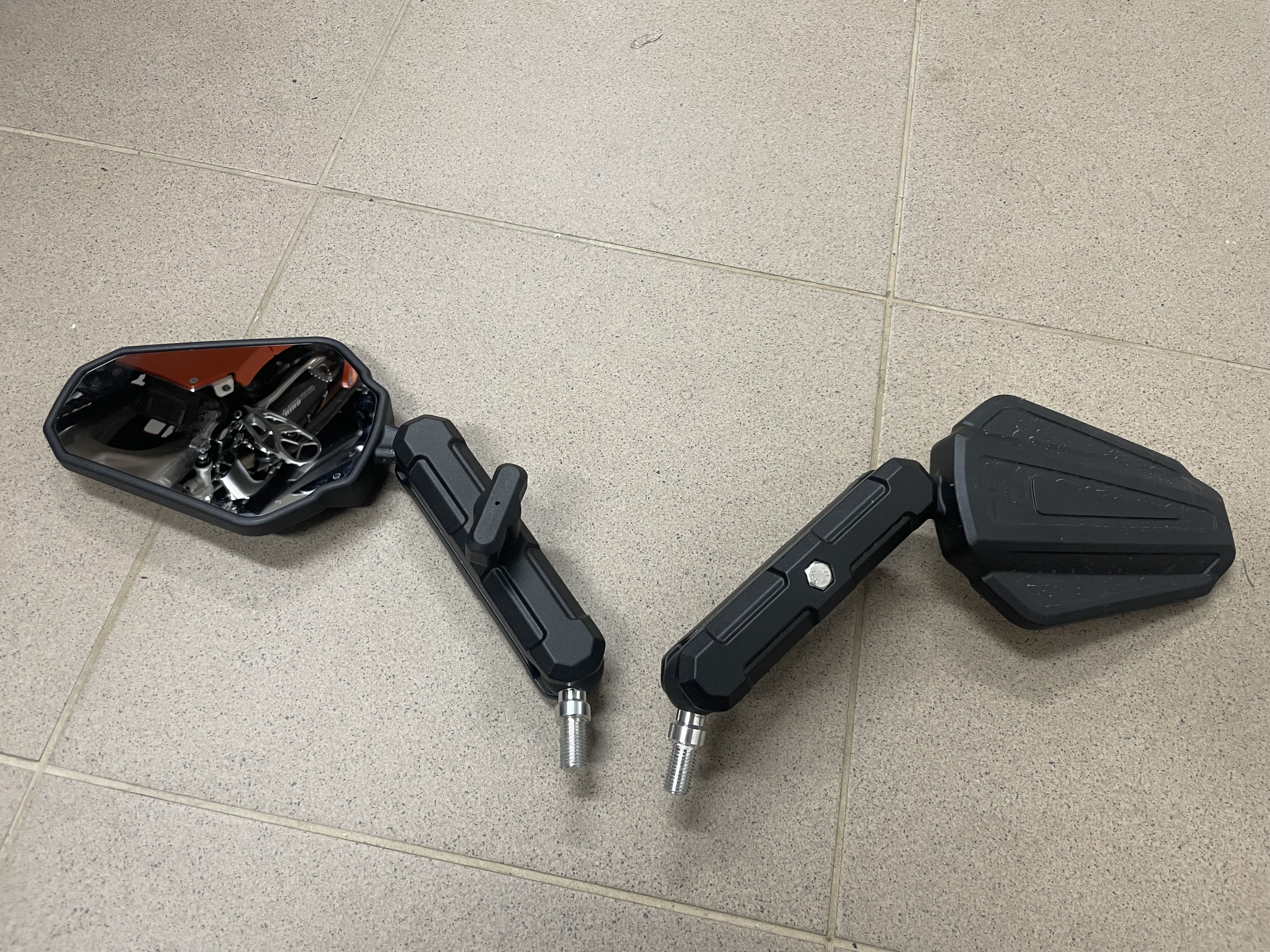

Ergonoomika:
Jalarauad on antud rattal juba tehasest väga mõnusad ja suuremad kui sama tootja suuremale rattale pannakse, neid ei plaani hetkel veel vahetada.
Sõiduasend sobis mulle kohe paremini kui 701 peal (olen 180cm pikk). Lenks tahaks ehk natuke tõstet kuna päris spordipoisi asendis püstisõitu mu füüsis ei toeta
Lenks tõusis õnneks natuke nagunii (+20mm) koos Scottsi amordi kinnitusplaadi paigaldusega, ehk enne lisatõstet juurde ei plaani panna kui see on ära proovitud, äkki piisas.
Iste on tehasest nagu 50x150 prussile oleks oranz vakstu peale tõmmatud, selle asendas Seat Concepts Comfort XL.
Iste on originaalis eest kinni tüüpilise KTMi poldiga, NiceCnc pakub sinna asenduseks näpuga keeratavat polti/nuppu millega on palju kiirem iste maha võtta. Istme alla muidu midagi ei mahu ja muidu võiks ta ka kinni olla, aga mul on seal kiirühendus laadijale (Cetek Powersport) mis liitiumakut seistes heas tervises peaks hoidma. Kodus istub ratas juhtme otsas.
Peegliteks tulid hetkel DoubleTake’i analoogid mis võiksid oma asja ära ajada küll, niipalju kui neid üldse vaja on, lisaks on neid lihtne küllest ära ka võtta.
Sõpruskonnas leidub muidu nii originaale kui analooge, kuna odavamatega ollakse ka rahul siis esimese hooga tulid odavamad.
Peeglite alla lähevad veel 2 RAMi palli lisaks.

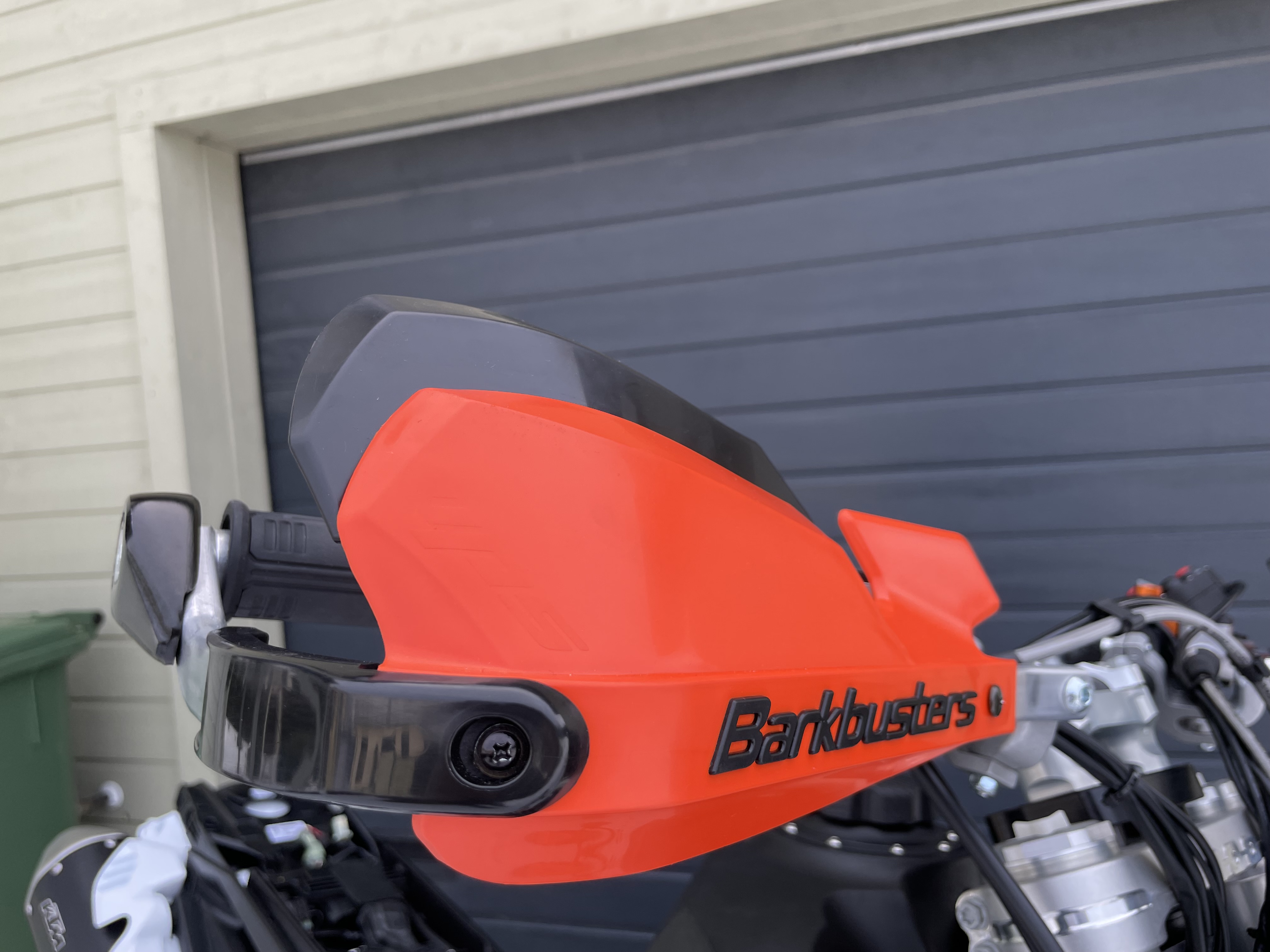

Kaitsmed:
Kerget ratast ju mingi puuriga raskeks ehitama ei hakka ja lisakola tuleb sinna juurde nagunii, aga mõned kaitsvad pudinad tundusid mulle siiski vajalikud.
Lenksule läksid juurde rauaga Barkbuster VPSid, vahva lisa on seal regullitava kõrgusega tuulesuunaja (külmemaga tõstad plasti kõrgemasse asendisse ja palavas võid üldse ära võtta). Reaalsuses jääb ta vast ühte asendisse paika.
Gripid said vahetatud Koso soojendusega gripide vastu. Huskyl olid ka, toimisid hästi ja on piisavalt kuumad (5 eri astet kokku)
Lisaboonuseks on see, et juhtnupp on peenike ja ei tekita lenksule mingit suurt kobakat lisaks. Louisist saab, liiguvad 50€ kandis.
Põhja alla läks AXP Xtrem 8mm plastik mis kaitseb ka veepumpa.
Kuna kollektor on paremal täitsa lahtisena kohe jala ees siis sinna sai valitud UK-st Procarbon-i pikk kate/kaitse, vast ei põleta pükse nüüd vastu leegikat ära.
Radikatele läksid NiceCNC kaitsmed.
Eks paistab kas midagi on veel juurde vaja.
701 kogemus näitab, et ilmselt ei ole.
Torni paigaldus on ka alanud, sellest lähemalt ilmselt uuel korral.
Hetkel on ratas siis sellises komplektsuses.

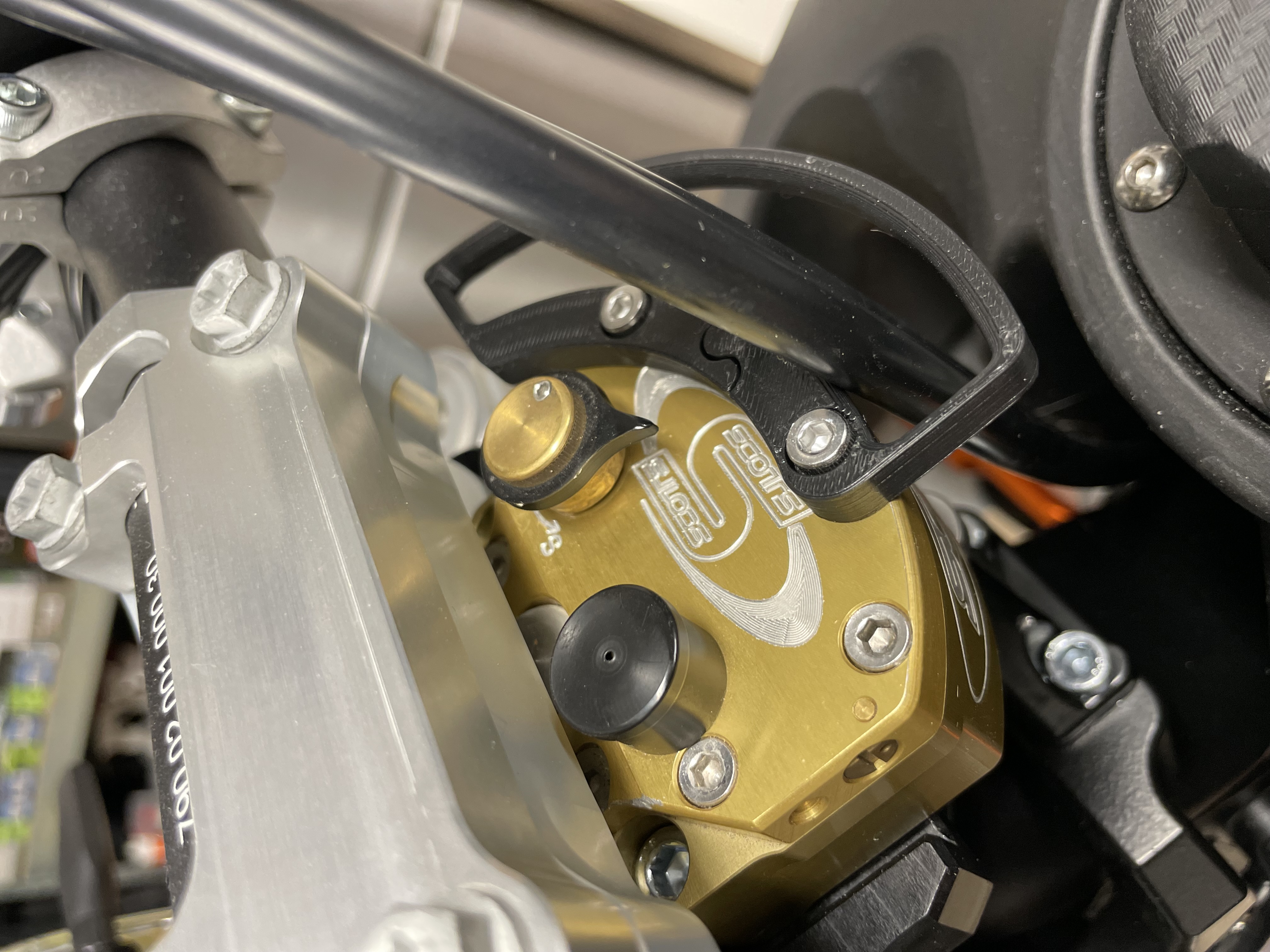

Lenksuamort/stabilisaator:
Juba 701 peal hakkas kohe häirima kui kergeks lenks hoopeal minna võib, seega läks Scotts’i lenksuamort/stabilisaator ka 500se peale. Kuna EXC-l on trossidega gaas ja gaasitrossid jooksevad (loe hõõruvad) täpselt vastu Scottsi korpust sai sinna lisatud trossijuhik/slaider (Sõber 3D printeriga aitas).

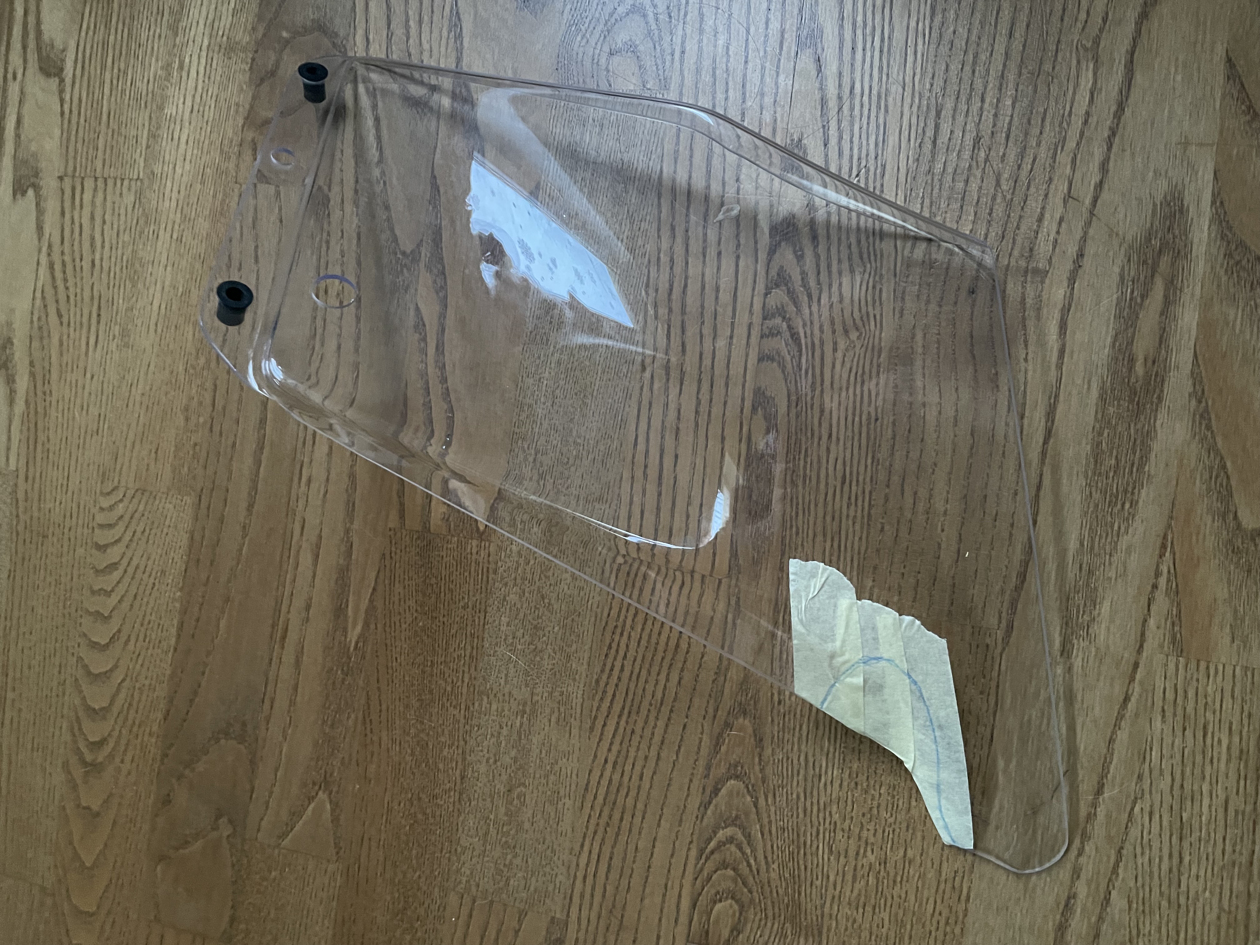

Torn/navi:
Kohe oli selge, et kuna see ei saa olema ratas hardenduro eesmärgiga siis torni on ka vaja. Valikuid on tegelikult omajagu, aga mul jäid sõelale 2 tk.
Kaalusin nii Nomadit kuid Radet aga lõpuks valisin end juba 701 peal tõestanud Rade torni. On küll kallim, aga peaks ka kergem olema (carbon!) ja kuna Radega on alati kõik hästi sujunud siis miks mitte neid selle ostuga toetada. Paigaldus tahtis seekord natuke sättimist, torni carbon osal oli sees liigset materjali jääki mistõttu ei tahtnud carbon osa hästi raami metallklambri peale istuda. Sama teema oli tuledega, paika said asjad väikse lihvimisega torni seest. Valgust toodab see torn uute led tuledega ka piisavalt seega lisatulesid ilmselt juurde ei plaani panna.
GPX jutti/roadbooki jään edasi vaatama vana komplekti pealt mis on Ram aluses Samsung Active Tab 2 + Buttoneri P6 nupud milledega saab kaarti liigutada, zoomida ja roadbooki kerida.
Acerbise 15L paagi ja RG torni kooslus tekitas veel ühe väikse töö juurde, torni küljeplastidele tuli lõigata “hambad”, et paak ära mahuks. Tegin papist proovitükid enne kui suvalt plasti hakkasin lõikama, suurem tükk sai saega välja ja edasi dremeliga veel üle lihvitud. Lõpuks sai piisavalt hea küll ja need kaks plasti on hetkel sõbra käes kleepimises.
NB! 12L paagiga seda lõikumise teemat ei tohiks tekkida ja Rade plastid istuvad otse külge.

Re: 2024 KTM 500 EXC-F (Adventure-R/Rally)
Enne kui sõidujuttudeni jõuame siis teeks veel ühe igava numbritest rääkiva postituse.
Teemaks on…
Kaalujälgimine:
Kuna rohkem asju hetkel rattale lisandumas ei paista ja aeg oleks natuke ka kaalust rääkida ja vaadata kas sai sinnakanti kuhu algselt mõeldud sai.
Kuna hetkel võimalus ratast adekvaatselt kaaluda puudub, lähenesin sellele +- meetodil. Asjad mis maha said võetud said ära kaalutud ja mis juurde said kruvitud said samuti kaalutud.
Tehaseseades rattalt tuli maha 8,3 kg jagu asju.
Juurde õnnestus kruvida juba 19,4 kg jagu kraami.
Lisades siia veel lisandunud õli ja kütusekoguse siis täislastis sõiduvalmis kaaluks peaks tal hetkel olema 134,8 kg.
Võrreldes esimese postituse mõttega tuligi tulemus täpselt sinna mis arvata (loota
) oli.
Ehk õnnestub uuel hooajal rattga päris kaalule ka sattuda ja siis saab selgust kas seis nii ka on nagu arvutatud sai.
Suurt vahet seal ilmselt siiski pole ja ratas on nagunii soovitud kaalu kandis.
Kergemaks seda ratast nüüd eriti (minu vajadusi/mugavusi säilitades) ei saaks ka.
Järgmine tase oleks ehk hoopis endalt mõni kg vähemaks võtta.
