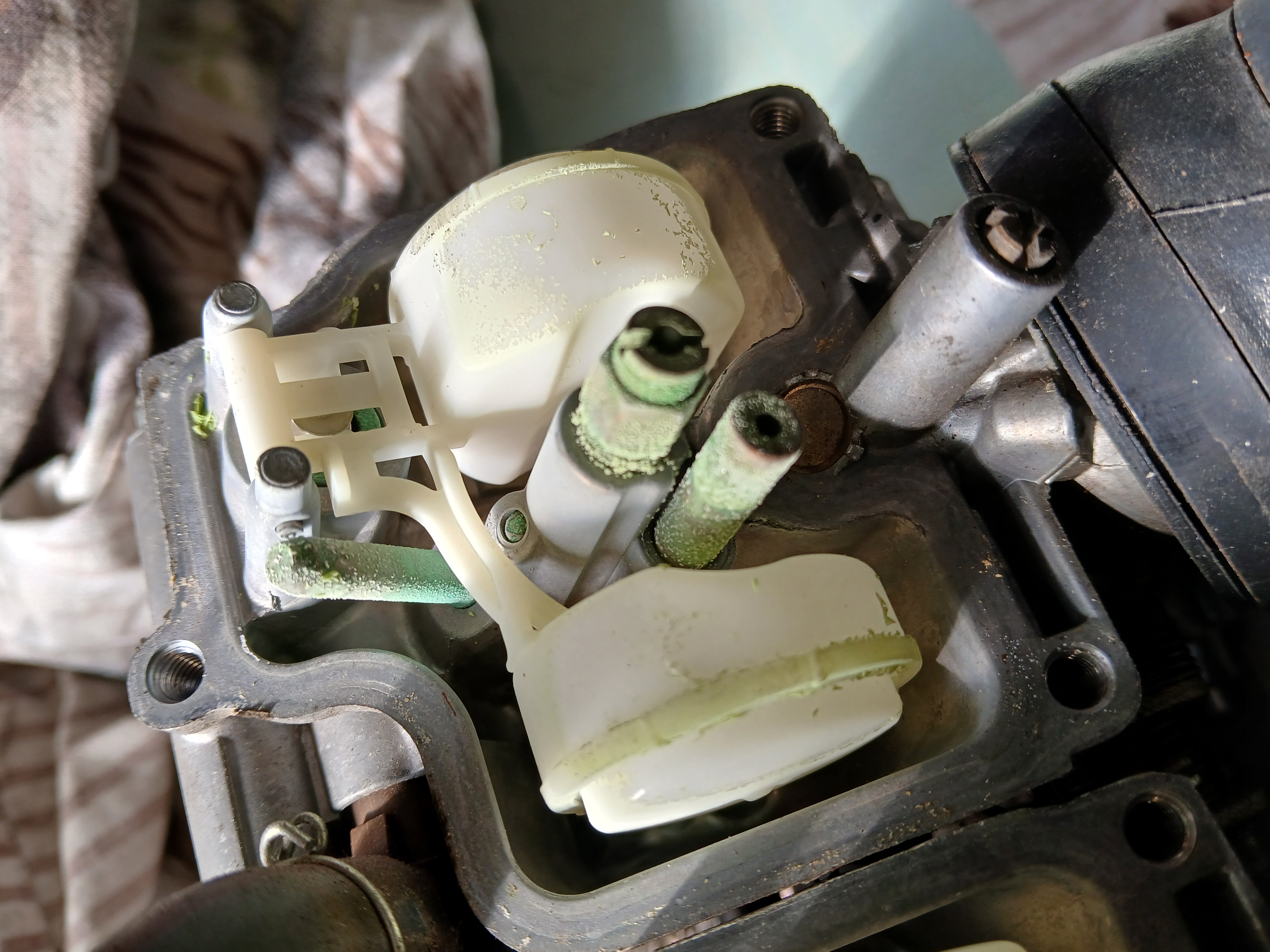

Millega puhastada "vaigustunud" karpasid???
Millega kellegi häid kogemusi on???
Ultrahelipasurit ei raatsi osta, niipalju ka seda tööd pole.
Puhastanud olen aastatega 20+ erineva ratta karpasid ja kasutanud aerosoolis carb cleanereid, (+ peened harjad, suruõhk) tunduvad suht samad kõik ja muidugi purgi hind ka krõbe.

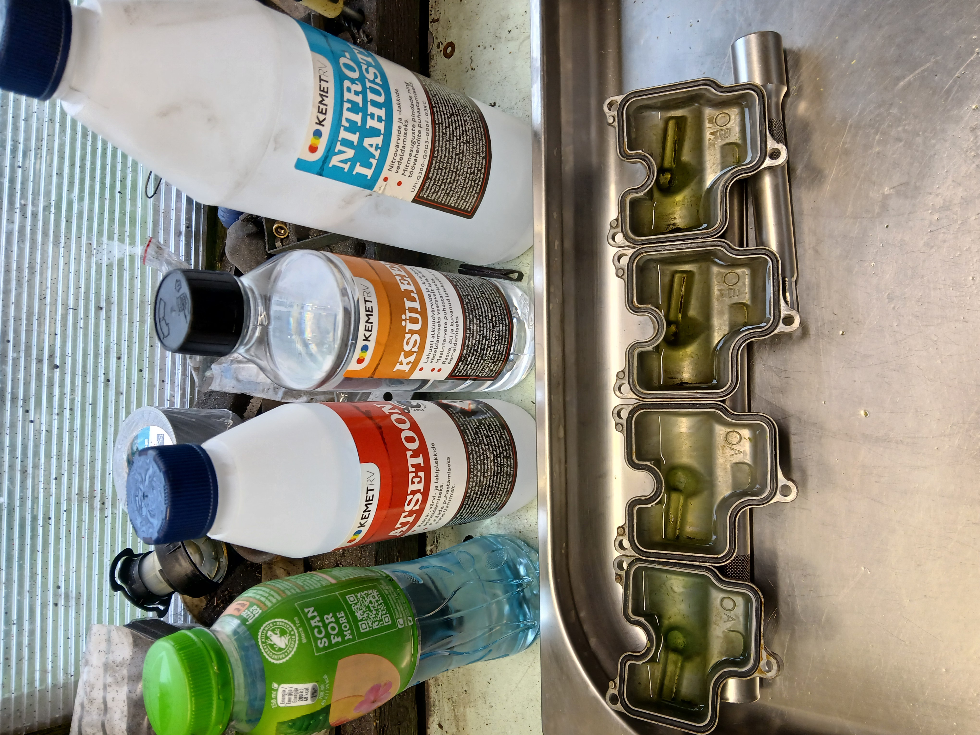

Eile tegin katseks 12h leotamist, aineteks: lennukibensiin, atsetoon, ksüleen ja nitrolahusti. Atsetoon ja nitro aurasid ca 5 tunniga ära. Neljast olid 2 paremat ksüleen ja nitro.
Ükski ei lahustanud rohelist päris ära, natuke pidi vatitikuga hõõruma.
Tahaks leida mingi hea aine mille sisse düüsid likku panna, kui täitsa kinni kuivand.
Need konkreetsed väga hullud polnud, sain pilli tööle

Mina tegin need katsed ammu ära. Kõik need pildil olevad on liigne keemia, mis lahustab ja puhastab meelsamini kõike muud kui vaiku. Vaigu jaoks on kõige efektiivsem tavaline 30% söögiäädikas ja teine üliefektiivne vahend on praeahju puhastusvahend. Parimaks on osutunud Amway. Piisab 15-20 minutist ja kõik on haljas. Siia ei viitsi pilte copyma hakata. Kui keegi viitsib vaadata, siis teen sellest teemast homme postituse facebooki StreetMoto nime all.

Kopisin Neeme teksti siia:
Lubasin eile biker.ee foorumis teha täna postituse karburaatorite puhastamisest. Täpsemalt "vaigu" eemaldamisest ja selleks vajaminevast keemiast. Esiteks on seda poolkivistunud megahaisvat ollust kaht erinevat. Materjaliteadlased ja keemikud võivad uurida, mis meie bensust lühema või pikema aja jooksul välja settib - las see teema jääb... Nimetagem teda edaspidi hellitusnimega "vaik". Aga eksisteerib roheline vaik ja pruunikas vaik. Teemaga kokkupuutunud isikud on proovinud alguses brake cleaneriga, siis carb cleaneriga, siis nitrolahustiga, siis lennukikütuse, diisli ja kes teab millega veel. Isegi kõik järgi proovinud - EI toimi! Ka ultrahelipesur mitte!
Tuleb naasta rohujuuretasandile ja abi on hoopis lihtsamatest asjadest. Sead sammud suvalise kaubanduskeskuse suunas ja ostad sealt 30% söögiäädika rohelise vaigu eemaldamiseks või praeahjupuhastaja pruuni olluse eemaldamiseks. Nii lihtne see ongi. Mõlemad keemiad on suht ohutud kätele (v.a ülitundlikud ja allergikud) ja teevad oma töö suurepäraselt. Muide - ahjupuhastaja võtab ära ka kuumaga kinni kõrbenud õli mootori kolvigrupi piirkonnast. Sellega saad puhtaks kolvid, klapid ja kõik, mis kõrbenud õliga kaetud.
Ja "Selverist-Rimist-Prismast" saab veel üht-teist head. Kui oled hädas roostetanud mutrite, poltide või pisividinatega, siis abiks kõige tavalisem sidrunhape. Tahad selle toimest ka enne-pärast pilte näha, siis anna teada!
