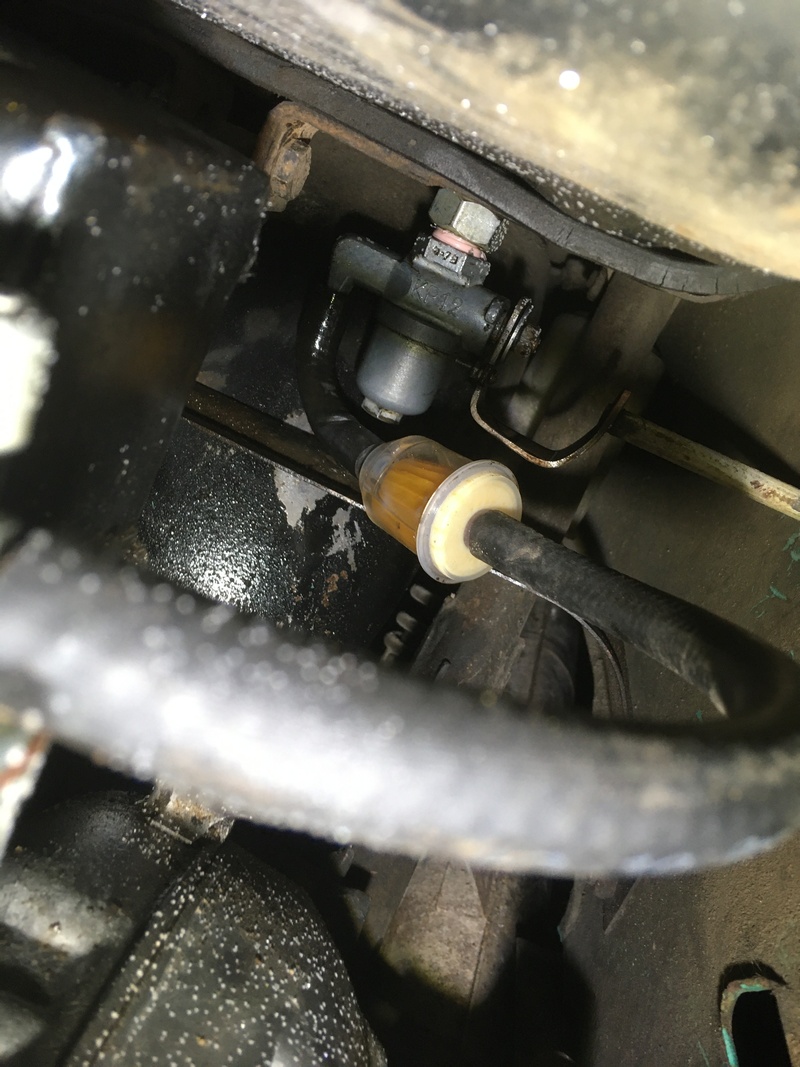

Loen ja loen, et kütet ei tule korralikult...
OK võta KÕIK filtrid vahelt välja - kas siis tuleb?
Kui ei, siis ehk tuleb kütuse voolikule kuskilt sisse murdumise koht. Külmast peast ei pruugi tulla, kuid mootori soojenedes muutub voolik pehmemaks ja siis võib see murde koht tulla küll. Kasuta armeeritud kütusevoolikut või pane järsematele pöördekohtadele nurküleminek.
oluline on, et voolik ei teeks kütusekraani tasapinnast kõrgemale oma paindumise pauna... allapoole karpat on paindumine talutav.
Kui paak on karpast kõrgemal, siis ega see kõrguste +5...20cm vahe nüüd bensiini juurdevoolule väga intensiivselt ei mõju (ühendatud anumad - you know)... pumbaga pigem püüad lahendada asja, mida saab ökonoomsemalt teha.
Vanal tehnikal on oluline, et kõik asjad töötaksid lihtsalt ja loodusjõudude poolt - mida vähem pumpasid jms kontrollivat elektroonikat seda parem.
Loomulikult tahan loota, et karpa ujukikamber on puhas, ning ujuk saab vabalt liikuda (vist mainisid, et oled puhastanud aga igaks juhuks küsin ikka) On ka juhuseid, kus ujuki nõela alumine pesa on natuke jama täis ja see hakkab pooma e. ei lase ujulik vabalt alla vajuda. Surudes e. ujutades kuidagi läheb aga raskusjõuga ei lähe.
Kui lisafiltri vahelt ära võtan, eks siis muutub ka vooliku pikkus ja võibolla voolik paindub natuke teisiti kui praegu. Ei välistaks üldse seda varianti (õigemini, see on üsna tõenäoline), et voolik on jäänud kuidagi ebasoodsasse asendisse praegu kui kapott on alla lastud. Praegu on suhteliselt paksu seinaga bensiinivoolik (kummist) Hydroscandist võetud.
Ujukikambrit suvel vaatasin, oli puhas ja lisafilter on ka üsna tihe, et arvatavasti sealt midagi probleeme tekitavat läbi ei lähe. On olnud ka nii, et isegi käsitsi ujutades ei tule kütust.
Eks selle pumba kätte saamisega läheb natuke aega, võibolla jõuan enne sel nädalavahetusel proovida ilma filtrita ja pöörata tähelepanu voolikule, kusagilt vist peaks saama vooliku kulgemist paagist alates saama piiluda ka kui kapott on alla lastud, ei ole sellele teadlikult väga suurt tähelepanu pööranud veel.

Pane läbipaistev bena voolik,mis on võimalikult suure sise läbimõõduga. Vooliku kulgemine ei mõjuta asja. Ühendatud anumate seadus :)

Aga kui voolik vahepeal teeb mõne ringikese paagis olevast bentsu tasapinnast kõrgemalt, siis hakkab bents ainult siis jooksma, kui voolik on täis. Muidu jääb sinna kõrgema koha ette toppama. Sama värk, nagu paagist voolikuga bentsu välja imemisel.

Varem oli voolik selle risti jooksva pleki alt, voolikul näha ka kulumise koht, millega oli pleki vastu hõõrunud.
Ei näinud nii täpselt kui suur vahe seal pleki ja porika vahel on, äkki siis pigistas vooliku kokku seal. :wack: See võis ka nii napilt olla, et peal istudes surus plekki mõne mm võrra allapoole ja poos vooliku kinni ning pealt ära tulles jälle voolas piisavalt peale. Tegelikult panin selle vooliku üle pleki juba eelmisel korral ja lõikasin ka mõne cm lühemaks, et ei saaks kusagil mingit suurt kaart teha. Samas valasin veel 5 L bensiini ka juurde, seega kokkuvõttes 10 L sees ja sai enam-vähem täis. Kahjuks nüüd ei mäleta enam täpselt kas peale nende kõikide (või ainult mõne) asjade tegemist veel probleem esines, aga igatahes masin pidas seekord end täiesti eeskujulikult üleval ja probleemi polnud. Lasin ikka päris kaua käia nii tühikäigul kui pööretega. Eks näeb kuidas siis lugu on kui bensiin alla poole paagi langeb, aga tahaks loota, et on OK. :)
Masin seisab külmas plekkgaraažis, öösel oli -20 C olnud, käivitamise hetkel oli u. -10 C kandis. Käivitus väga hästi.

Seal kraani juurest võib vabalt vooliku kinni vajutada - ka tulevikus.
Pigem paneks sinna nurk ülemineku või kui KR12 kraani laadset toodet tahad kasutada, siis sobiks ka analoog, millel kaks väljundit. Ühe paned pimedaks ja kasutad teist. Sellel kraanil on juba mõnus nurk sees, et vooliku kinnivajutamist igal juhul vältida.

See filter sealt maha ja osta läbipaisev voolik,mis seest ilmselt palju suurema läbimõõduga kui see filtrist edasi minev auto bensa voolik. Seal ju pole survet ja seega ka armeeritud vooliku järgi vajadus puudub. Kraani saab võibolla just need paar mm ka porikast eemale keerata või siis porikat sättida ,et nad kokku ei käiks. Need lihtsad asjad, millest võiks alustada ja kui siis ka veel poob peab edasi mõtlema.
[mention]hmm[/mention] see paak ning porikas ei liigu omavahel vaid on ühe ja sama raami küljes kinni ehk kui kraan on õigesti paigaldatud ja porikas ka, siis pole sinna midagi vaja vahele panna.
Re: Turist T200 1974
Minu kogemuses sellised filtrid, nagu fotol, ei toimi. Takistavad voolu.
Nagu tellitud hakkas selle vestluse peale nädalavahetusel Jawa suurematel kiirustel (korviga 80+) pooma. Kiirus vajus 60 peale ja mõne aja pärast sai jälle 70+ kiirustel ilusti edasi lasta - kuniks kiirus juba jälle suur ja siis uuesti ring otsast peale... (GPSi kiirust mõtlen).
Suht kindel, et kütus ei tulnud läbi (viimati oli sama jama mitu aastat tagasi).
Aga arvestades, et vahepeal oli -20 ja isegi taskusse sooja pandud pisike klaaspudel külmus lõhki, siis ei saa välistada, et anomaalia suvel enam ei esine... Ise mõtlesin, et äkki oli ujukipotis vett ja see jäätus ära... Igaljuhul tagasi koju sõites oli umbes 10 miinuskraadi või rohkemgi - ei hakand tee ääres remontima, sõitsin lõpuni ära.

Ilmselt viskan vahelt välja kuna paak tundub üsna puhas olema ja sinna filtrisse pole midagi tulnud ja piisab vast kraanis olevast sõelast küll.
hmm kirjutas: 08 Veebr 2021, 08:06
Tundub selline kahtlane koht küll. Seetõttu paningi varasemalt sealt pleki alt, et siis poleks nii järsk keeramine.
Kraan võiks sama jääda, vaatan äkki on kusagilt saada mingit sellist põlve, mis selle vooliku mõõduga sobib (mõlemalt poolt läheks voolk põlvele peale), siis lõikaks kraani küljes oleva voolikulõigu nii lühikeseks kui saab, et sinna kohe põlv külge panna.

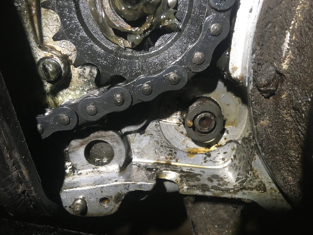

Sain nüüd üle mõõta: seest 11 mm, väljast 22 mm. Ei ole väga levinud mõõt simmeri jaoks ja suurt valikut ei olnud, originaali paksuseks mõõtsin 9 mm, poest võtta oli 7 mm paksusega (antud kohas ei peaks see mõni mm paksuse erinevus rolli mängima).
Postitusi: 1354
Tänanud: 102 korda
Tänatud: 221 korda

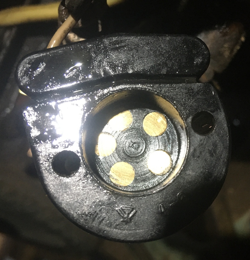

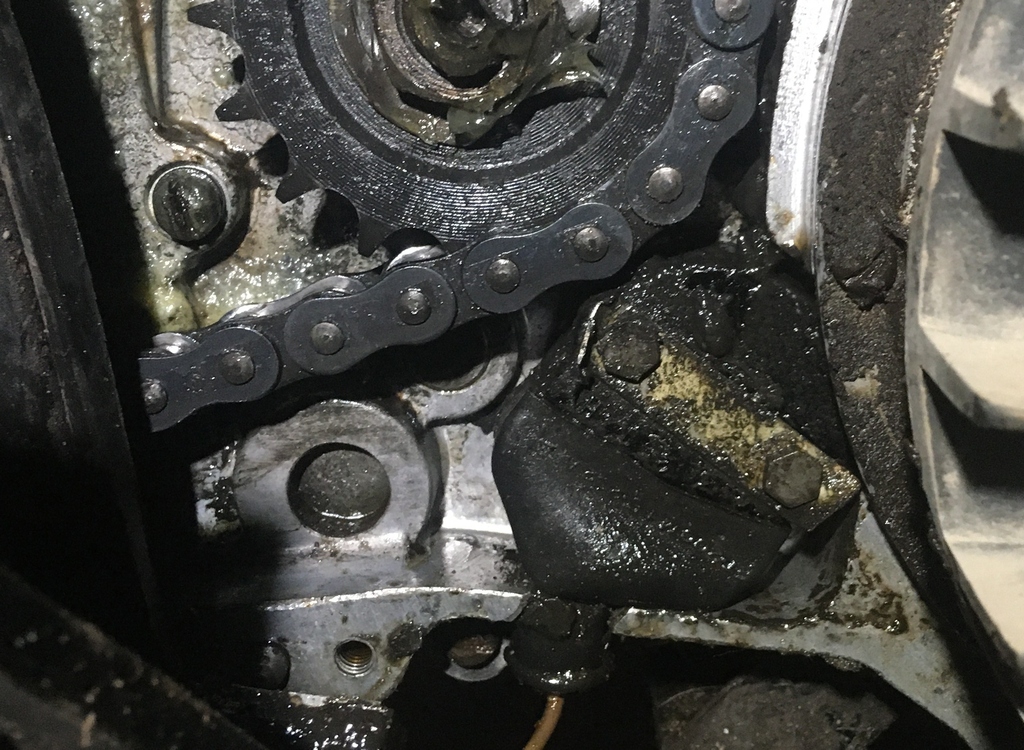

Neutraalkäigu märgutule lüliti on see kahe poldiga kinnitatud karp, millest juhe alt välja läheb.
Ligi pääsemiseks oli vaja lisaks ketiratast/spidomeetriajamit katvale väikesele kattele eemaldada ka suur kate, mis ümbritseb jahutustiivikut ja silindrit.
Üsna kehv on seda vasakul asuvat lapiku peaga kruvi lahti keerata, et see vasest kontaktiga plaat sealt võlli pealt kätte saada. Võibolla oleks natuke parem keerata tagant, keti poolt, aga ei viitsinud ketti ja ketikaitsmeid maha võtta (ei olnud päris kindel, kas sellest ikka oleks ka rohkem abi olnud) ja keerasin võlli sellisesse asendisse, et kruvi jäi alla (vist oli vaja 4. käik sisse panna selleks) ja sai keerata sealt kohast kust lüliti juhe välja läheb. Kruvikeeraja ei jää kruvi peale täie pinnaga toetuma ja üsna kehv oli keerata, kruvi käis kohati ka raskelt, aga kuidagi lahti sai.
Seal see simmer asub.
Uus simmer: 11x22x7
See lüliti on selline, et tegelikult on sinna võimalik külge joota ka teiste käikude märgutulede jaoks juhtmed, kasvõi kõigi 4 käigu jaoks. :D Ei ole küll proovinud, kas see liikuv kontakt iga käiguga läheb ka täpselt nende lüliti küljes olevate teiste kontaktide vastu, aga ilmselt läheb, miks ta muidu selline on.
Kui seni oli külgjalal seistes (ratas paremale poole, just sinna neutraalkäigu märgutule lüliti poole kaldu) õliloik pidevalt maas, siis loodetavasti enam mitte.
