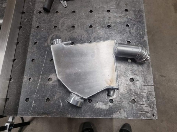

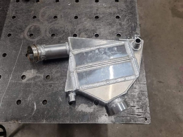

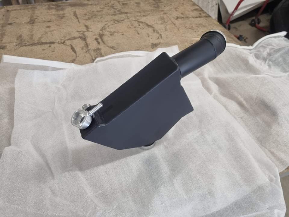

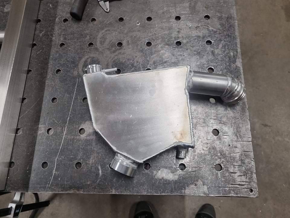

Vesiplenum sai valmis, saatsin Lumiterasse värvimisse. Ootan juba huviga, kuidas/kas see reaalselt ka töötab. :mrgreen: Deividi kiirendus busale sai tehtud, tõmbas küll korralikult sisselaske tempi alla.

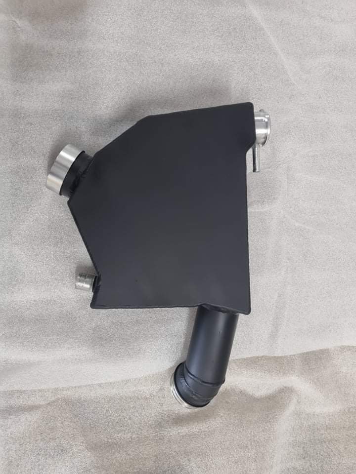

Järjekordselt kvaliteeti Lumitera OÜ poolt. Minule kui ebatavalisele eestlase pole raske hindadest rääkida, seega kokku 4 detaili keraamikaga katmine läks 365e ilma km. Keraamilise värviga saab katta ka detaile täiesti kodustes tingimustes. Marteliuselt (soomest) tellida värv, hindasi ja toone googeldage ise, päris kõike ei viitsi ka siin puust ja punaseks teha. Siis detail tuleks puhtaks pritsida, peale seda ei tohi paljaste kätega katsuda( detail ei tohi mustaks/rasvadeks saada) ning värv siis peale kanda ja pärast 180c juures ahju pista(sobib ka kodus olev elektriline praeahi) . Kuid kui te värvi hinda vaatate siis mind paneb kahtlema kas oleks otsest kokkuhoidu ning seda kõike nussi ei viitsiks ka läbida. Anyway, pildil on siis täiesti ise nullist välja mõeldud liquid to air cooler, tellitud sai 400hp mõeldud kärg mis ise ümber lõigutud et suuruselt paremini sobiks. Kokku läheb terve süsteem läheb siis 2tk ”pegasus” klambriga, ühtegi silikon lõdvikut ei tule. Mishimotost sai tellitud keevitatav alu krae, pilukatel oli probleeme tarnega aga lõpuks said nad inglismaa laost saadetud millele ofc lisandus toll jne, carbon korgi jätsid nad ikka saatmata. Eks näis kuna too siis saabub.

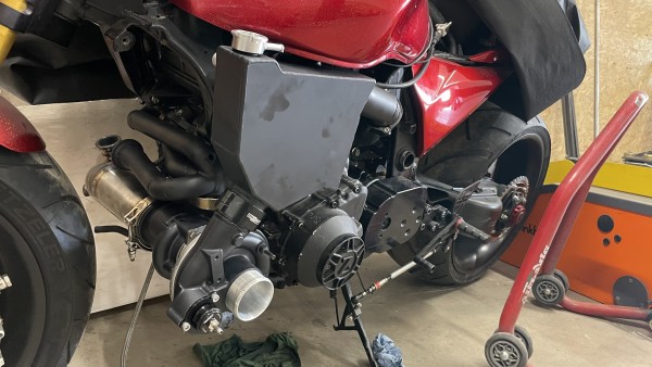

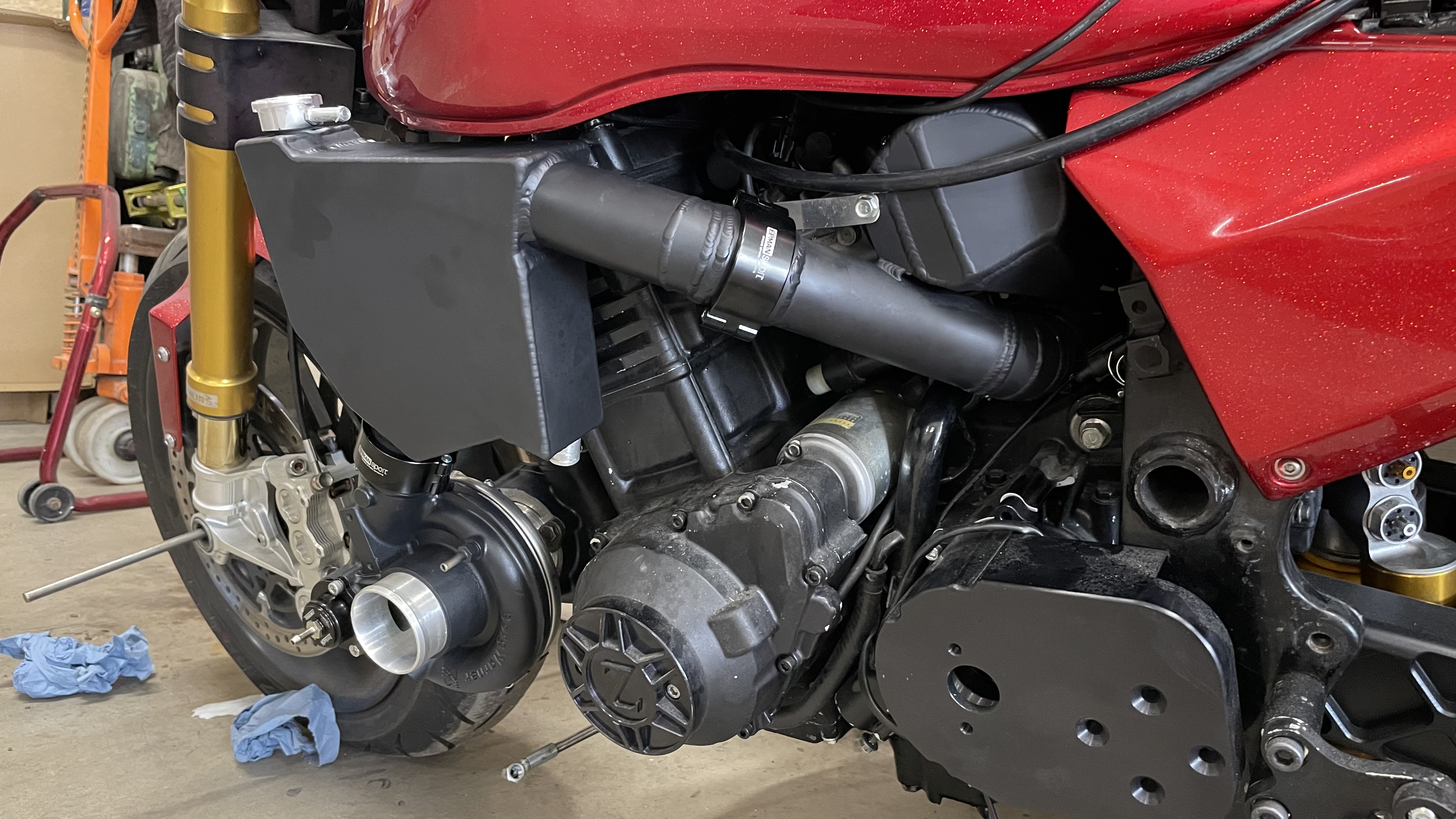

Nii see siis paika sai. Küljepildilt näha, et sai suht küljega tasa, midagi välja ei turrita. Nüüd saab hakata orig radikat ning lisaradikat külge meisterdama.

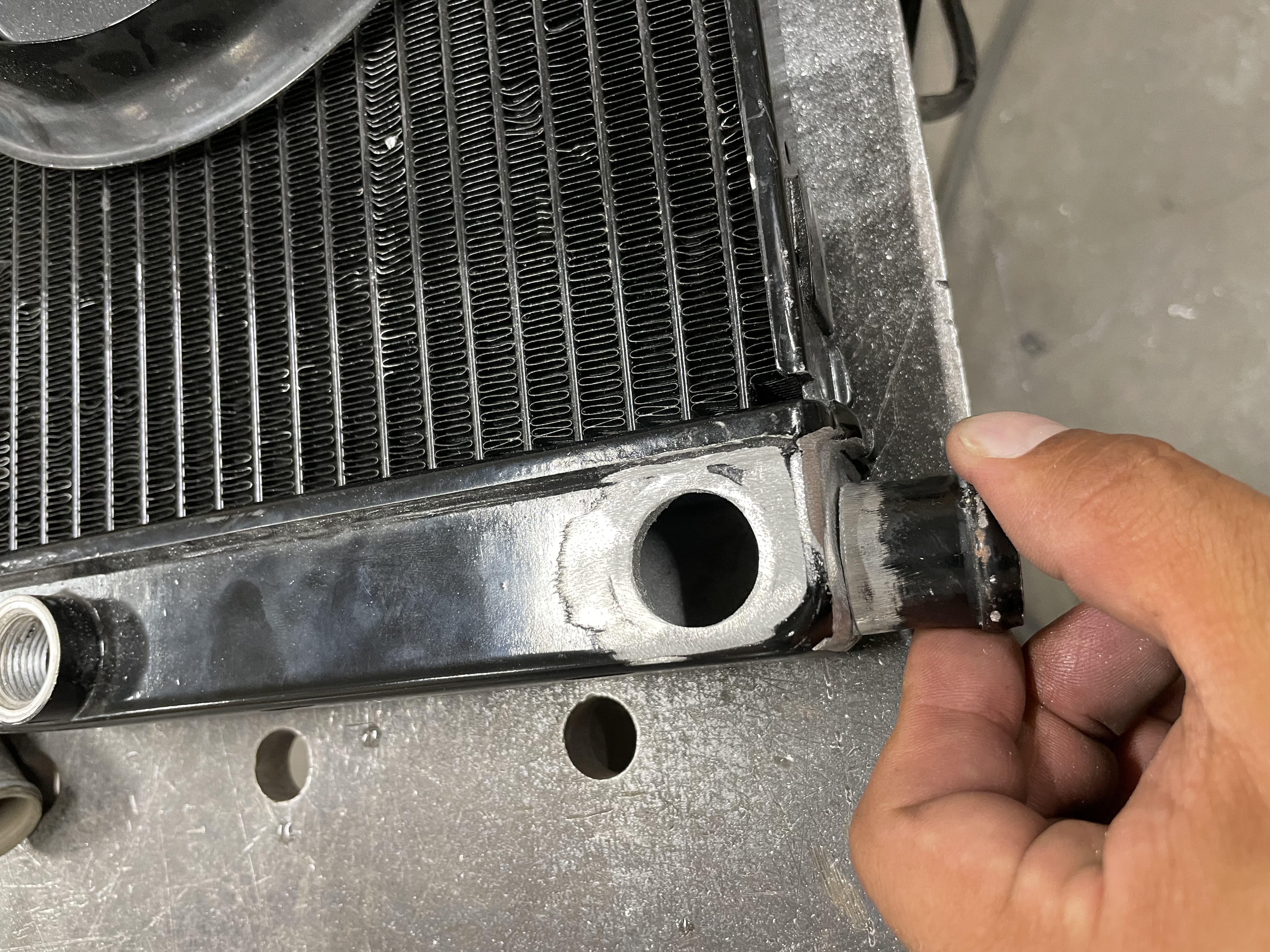

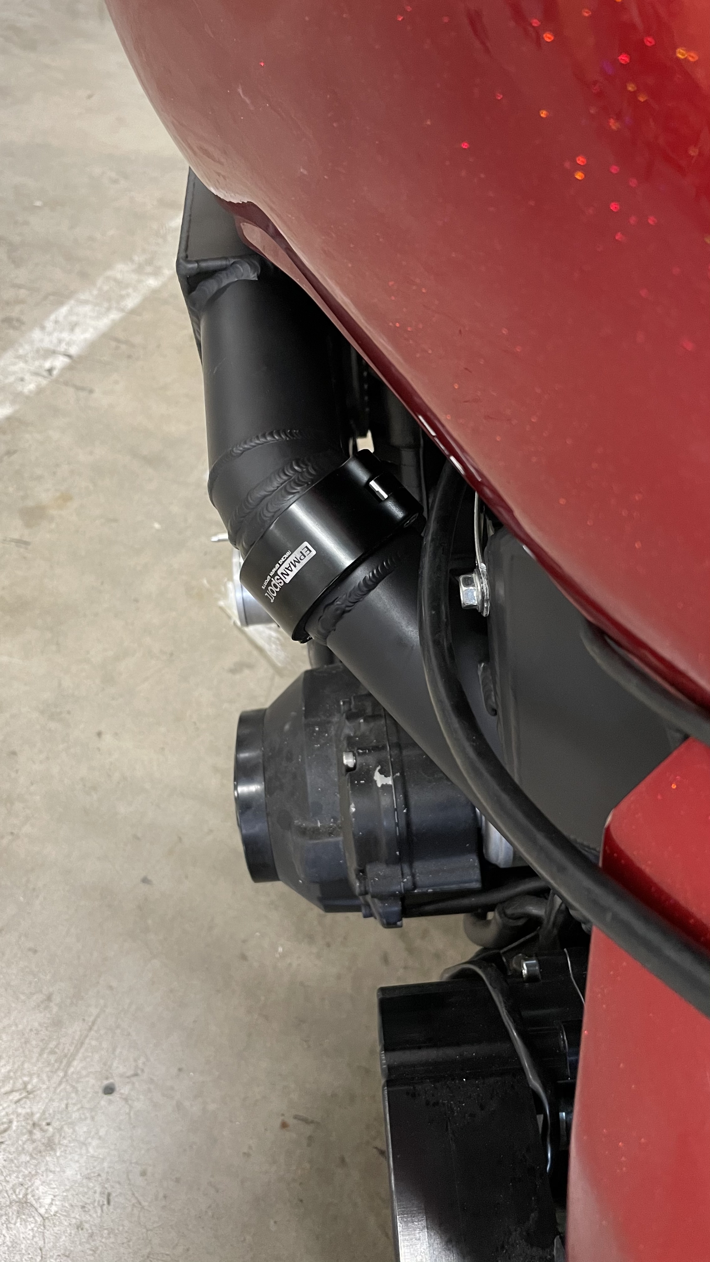

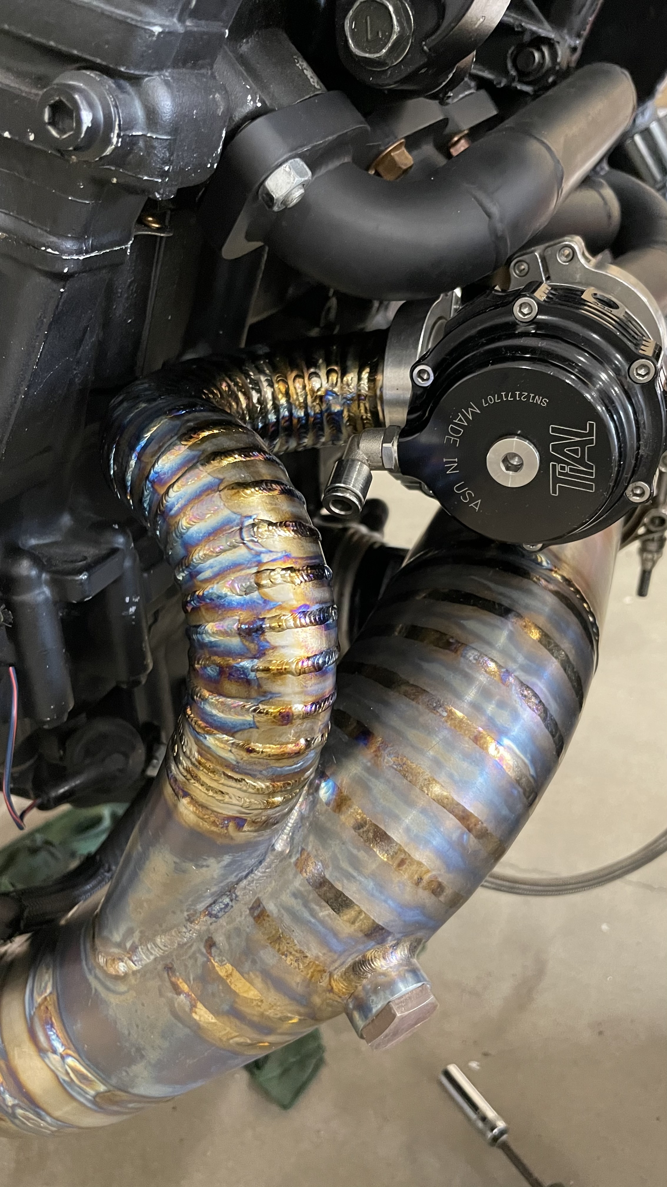

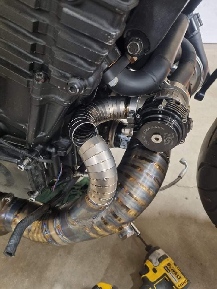

Kuna WG läks sissepoole, pidi tegema uue ühenduse sumpaga, läksime ka sellega raskemat teed ja sai rellakaga lõigatud sirgest 1.5” titaanium torust, mida vedeles riiulis, 25 seibi, ning need siis kokku siristatud. Homme on plaanis siis radikad ette paigutada, kinnitused teha ning siis saata jällegi Lumiterasse värvimisse, pidi olema tal mingi uhke heat dissipating cerakote tumehall värv just radikatele mõeldud.

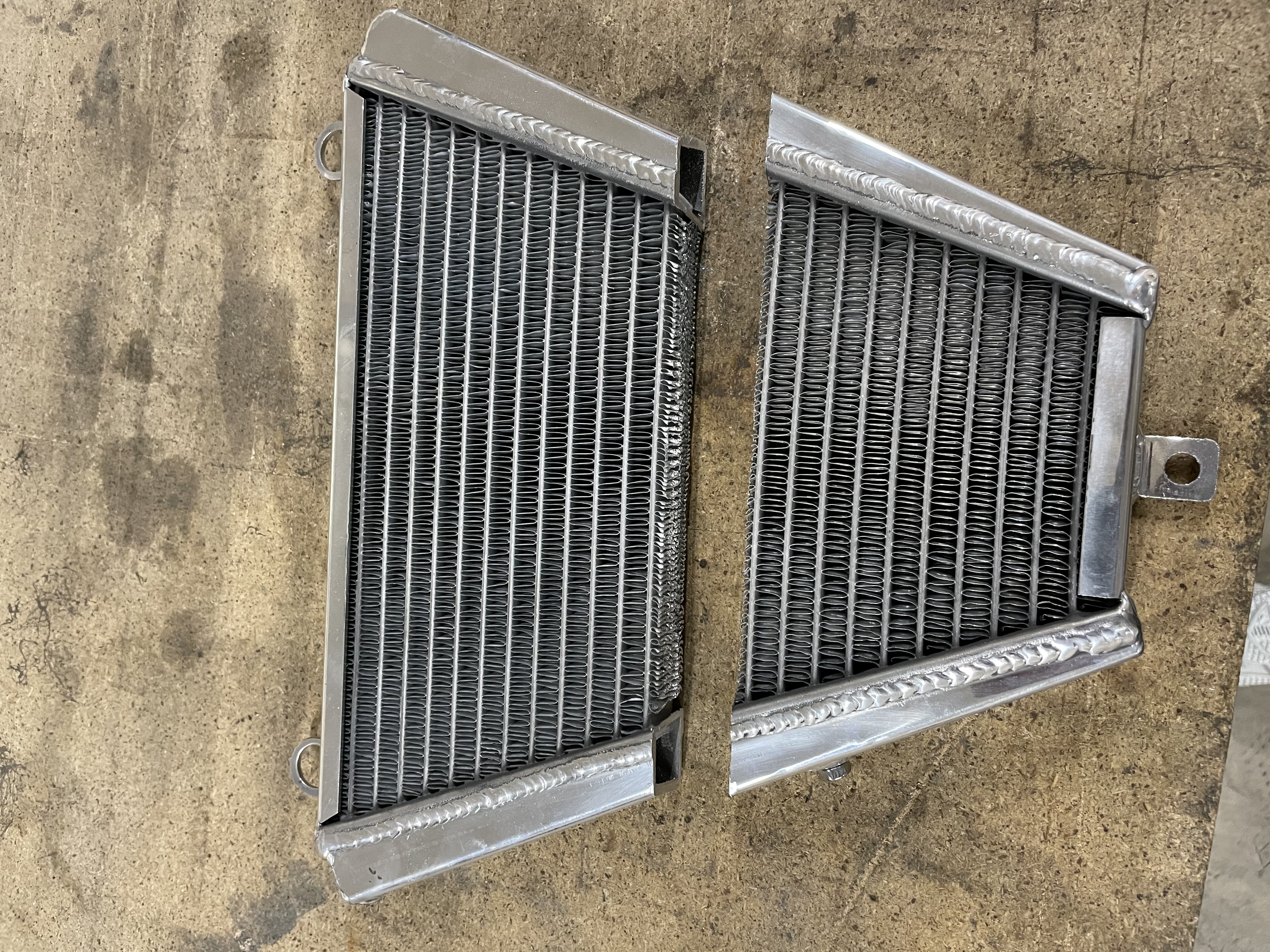

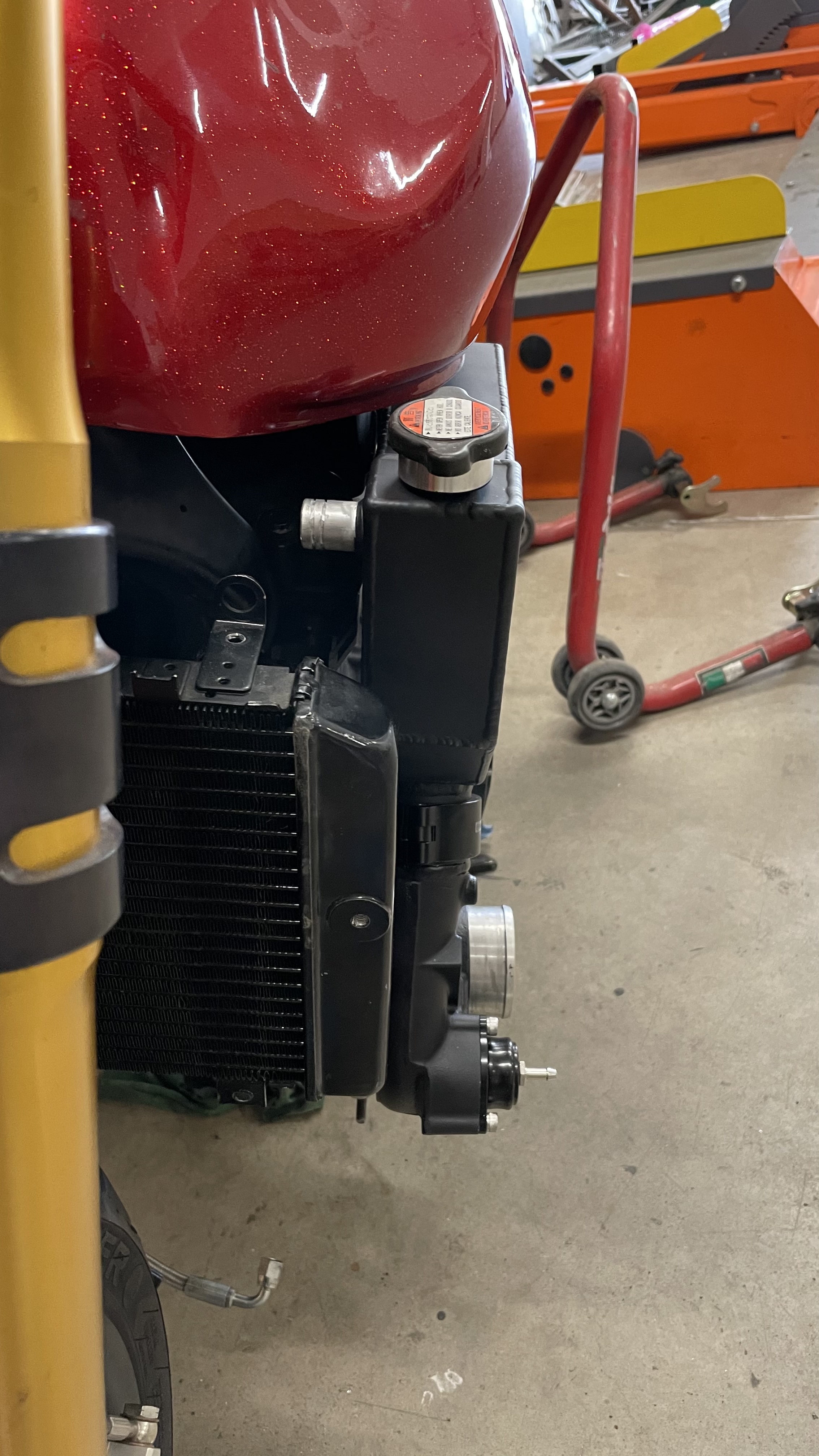

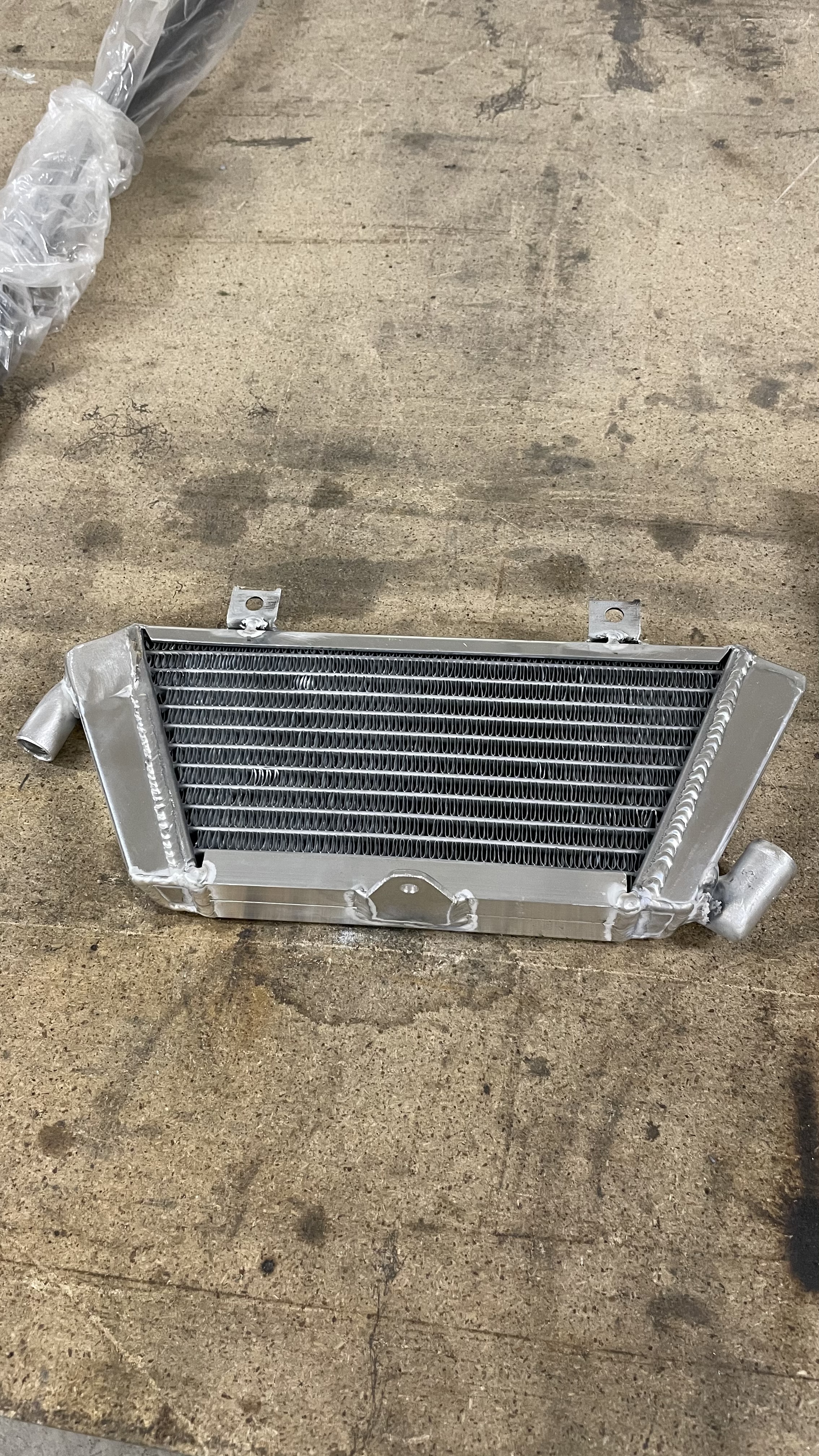

Eilsetest tegemistest siis mõned pildid. Mootori jahutus radikasse sai sisseminek viidud teise kohta turbo asetuse pärast ning plenumi jahutusradikas sai tehtud väheke väiksemaks, kuigi nüüd järelemõeldes oleks võinud jätta ka täitsa orig suuruseks, sest kliirensit jagub. Karteripõhja sai keevitatud an10 stuts äravoolule, ning radikatele kinnitused tehtud ning ka teele pandud värvimisse. Esmaspäeval kui vollapoed lahti, on plaanis õli pealevool ja äravool lõpuni teha turbole.

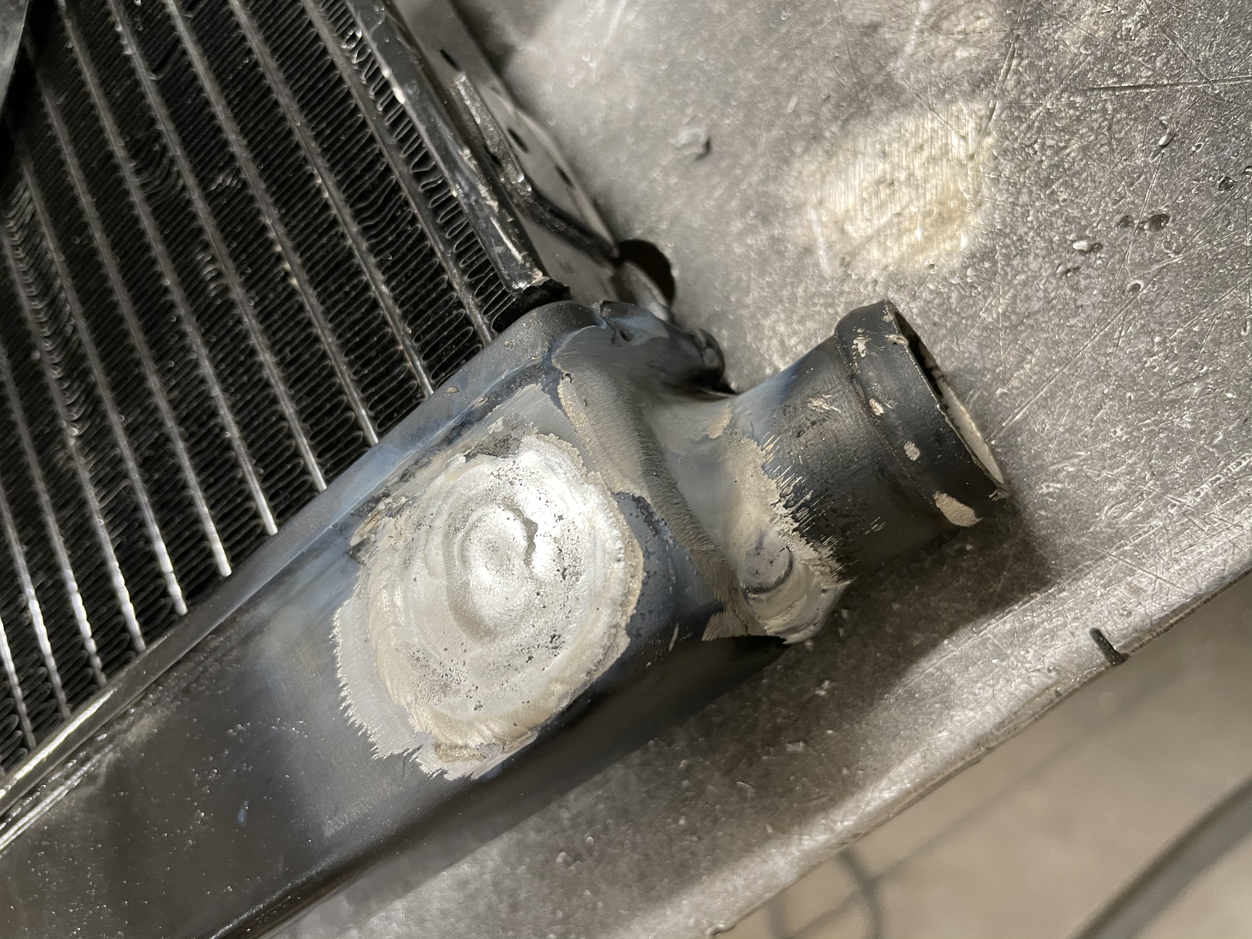

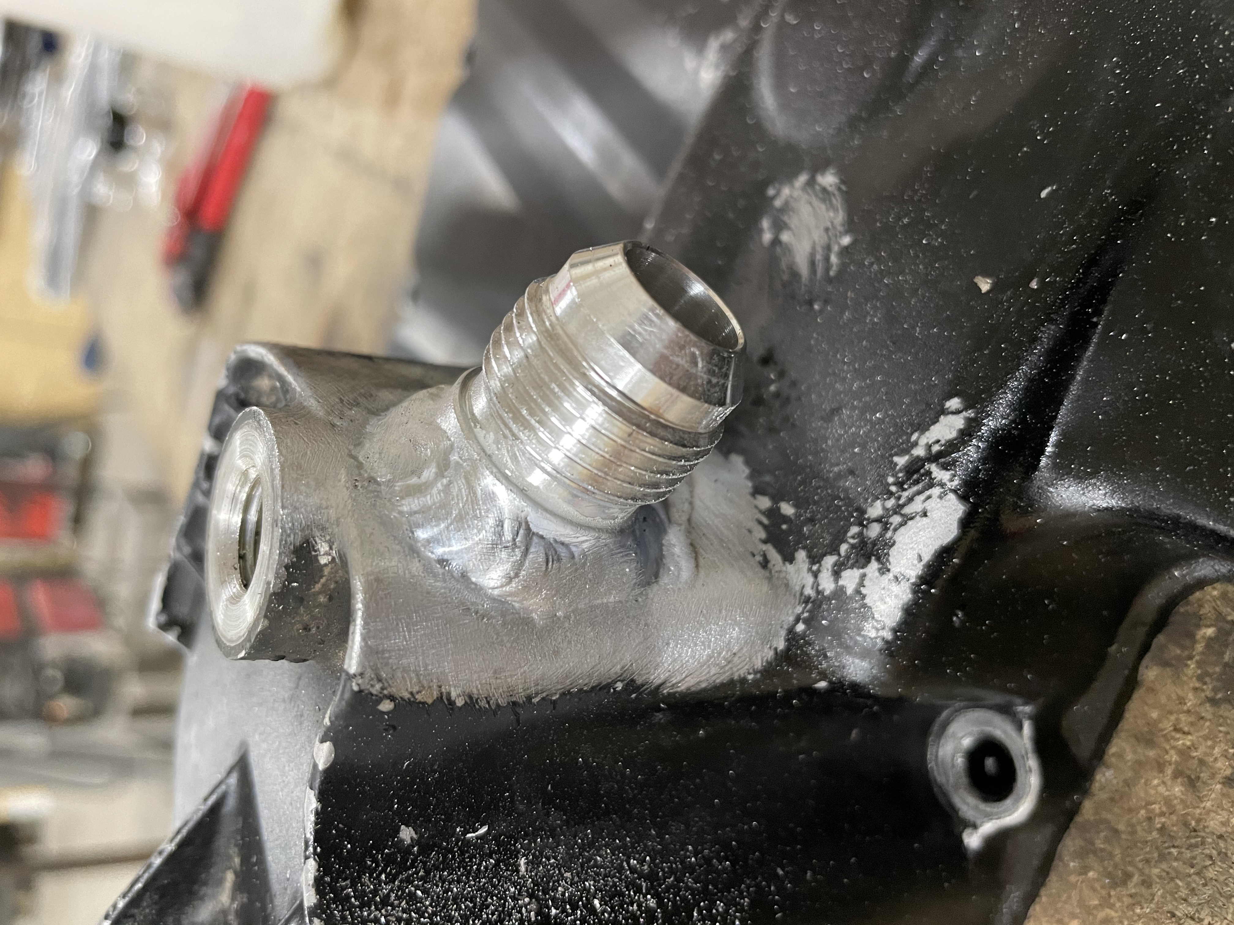

AGA- Sai siin natuke internetis ringi tuuseldatud, uuritud puuritud seda kuullaager turbo õlipeale voolu, selle survet jne, siis tuleb välja, et seal ei tohigi olla erilist survet, vähemalt mitte konkreetse EFR puhul. Tsiklil on ju originaalis sinna 4,7 bari kanti(minu omal) mida loetakse kõrgeks. Seega, on soovitatav lisada turbole pealevoolule 0.7-1.6mm düüs, kust siis sisse niriseb natukene. Originaalis oli kaasas 4mm düüs. Ma tõesti loodan, et selle õli äravoolu viga ja see et ta pressis läbi laagrite sisselaskesse ei ole selle 16 eurose düüsi viga. Kuid ega seda enam teada ei saa ka, oleks pidanud düüsi katsetama eelmine suvi, nüüdseks pm terve süsteem ümber ehitatud. Pm terve eelmine suvi sai äravooluga nussitud ja igasugu rodu pumpasid vahele proovitud, mille tulemuseks ma ikkagi tegin totaalselt kõik ümber nagu pildil näha, kuna ma ei pea ühtegi elektrilist pumpa väga vastupidavaks eriti sellises kohas. Kui see pump peaks teepeal otsad andma, siis on ju äravoolul pm punn ees, ning sõit lõppenud ka. Muidugi taaskord kui summadest rääkida, siis teatud asjad ajavad veits närvi küll, eile sai Turbozentrumist tellitud silikon vollat paar meetrit jahutuse süsteemile, siis vaakumvollat, paar düüsi ning kuumakaitset ja oligi jälle pea 200e läind. Just selliste vidinatega seda hinda tulebki, aga no ilma ju ka ei saa. Ilmselt see aasta sügisel, kui see Rooma linna projekt( minu kawa) peaks tehtud saama, siis vist teen mingi garage kola müügi, sest mul seda staffi on kogunend ikka julmalt :lol: P.S Kui kellegil huvi, siis müüki tuleb ka sidurisüsteem ( ISR kõigekangem peapump, voolik ning Magura slavecylinder) selle komplekti hind ise poest ostes on ca 700e ning võimalus teha ükskõik mis trossiga sidur õli peale. Mina müüks loomulikult odavamalt.

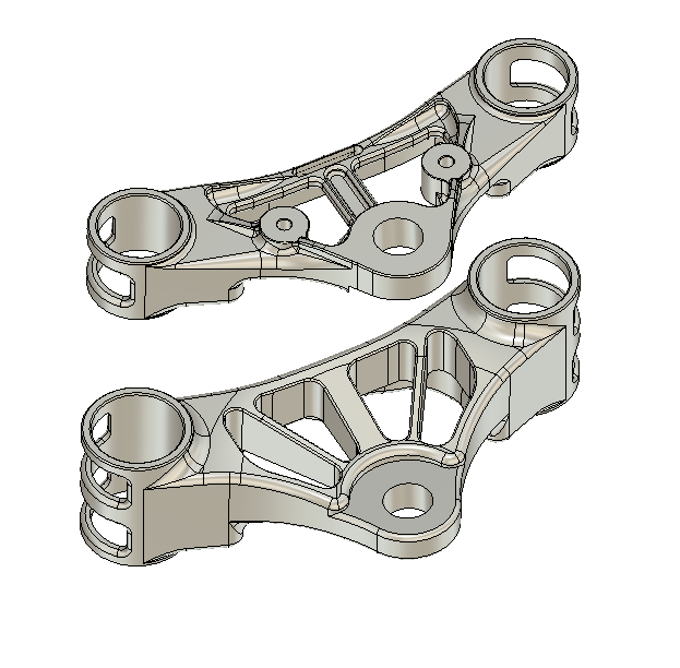

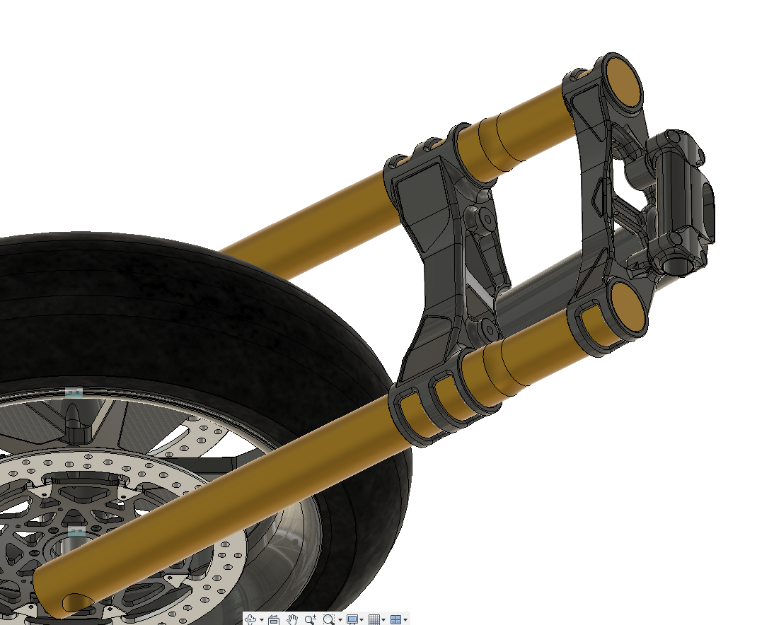

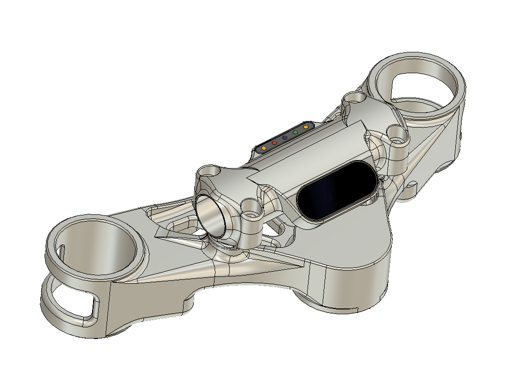

Prillide disain hakkab lõpuks valmis saama ning varsti saab siis jälle alumiiniumikamakast välja voolitud. Et vajalik ruum tuleks esirehvi ning radikate vahele lähevad amorditorud 4 kraadise nurga alla.

Kas sellise mahuka töö korral pole kaalunud juba reguleeritavate traaversite tegemist?
Äge värk igal juhul!
L
Ilus disain!
Kas seda hirmu ei ole, et juhitavus väga laisaks muutub, kui nurka suurendada? Päris arvestatav erinevus võib olla… Samas ei saa kindel olla enne kui pole sõita proovinud - võibolla on kogu kompott kokku maru hea :)

Ei tulnud see mõttessegi kusjuures pole näindki selliseid traaverseid 😀 Sellessuhtes et 3d mudelis sai nüüd niipalju keerutatud seda pilti ja arvutatud et need peaks olema nüüd suht idekad ja mahub kogu kompott kenasti rehvi taha ära ka
morse kirjutas: 14 Okt 2021, 00:08
Ilus disain!
Disain sai jah üsna asjalik ja eriti sai rõhku pandud kergusele arvestades, et need tükid on ikka eriti lahmakad, kuna laius 200 esiotsale ja offset ka kõvasti suurem originaalist. Ülemise kaal 1200g ja alumine 1900g, praegused mis sai kunagi 6a tagasi tehtud väga algelise programmi ja vana 3 teljelise masinaga olid kaalus ülemine 2500g ja alumine 4500g 😂 . Juhitavus ma usun, et peaks täitsa ok olema, saab kogu kompoti kõvasti madalamaks ka lasta, mis omakorda muudab juhitavust kiiremaks. Fredy vrodidel on torud vist ca 3 kraadi all ja no kuradid keeravad ikka super hästi võrreldes selle minu dinosaurusega mis varem oli. Nüüd nende uute traaversitega peaks lõpuks lenks reaalset keerama ka, mitte et oleks vaja tühja ülemiste keskuse parklat et saaks valesti sõites kuskil ümber keerata. 😀 Aga noh arvestades, et selle ratta puhul on rõhk läinud ju tegelt mujale, kui originaalist sõidumugavust paremaks muutes, seda sai õnneks natuke kohendatud vedrustuse ja pidurite näol.

Ma kunagi ühe mx ratta peal nägin reguleeritavat - täpselt sellist ei leidnud, aga midagi alloleva põhimõttega:
http://durelleracing.com/index.php?main ... cts_id=185
Edu, L
Mingitel Dukidel on tehasest peal regullitav.Ja paljudele ratastele sai tellida Harriselt.
RasmusL
Postitusi: 1666
Liitunud: 10 Okt 2006, 19:18
Tänanud: 79 korda
Tänatud: 299 korda
Googeldades leiab jah täitsa üht koma teist, kuid nüüd kui uuesti mõelda siis ega nad vist midagi juurde ei annaks, lähemale regullida ju ei saa ja kaugemale pole ammugi enam mõttet.

Annab veel ühe võimaluse geomeetriaga mängida. Meenub Soomeri jutt, kuidas ainult teljevahe muutmisega 5mm (keti pingutus) muutus ringi aeg 1s.
Igal juhul edu edasiseks ehitamiseks,
L
Tänaval sõitmise rattal ei ole sellisel peenreguleerimisel üldjoontes väga suurt pointi, kui just mingeid väga erilisi sõiduomadusi taga ei aja. Aga sel juhul on jällegi tarvis nurka muuta päris palju, et arvestatavat effekti saavutada
