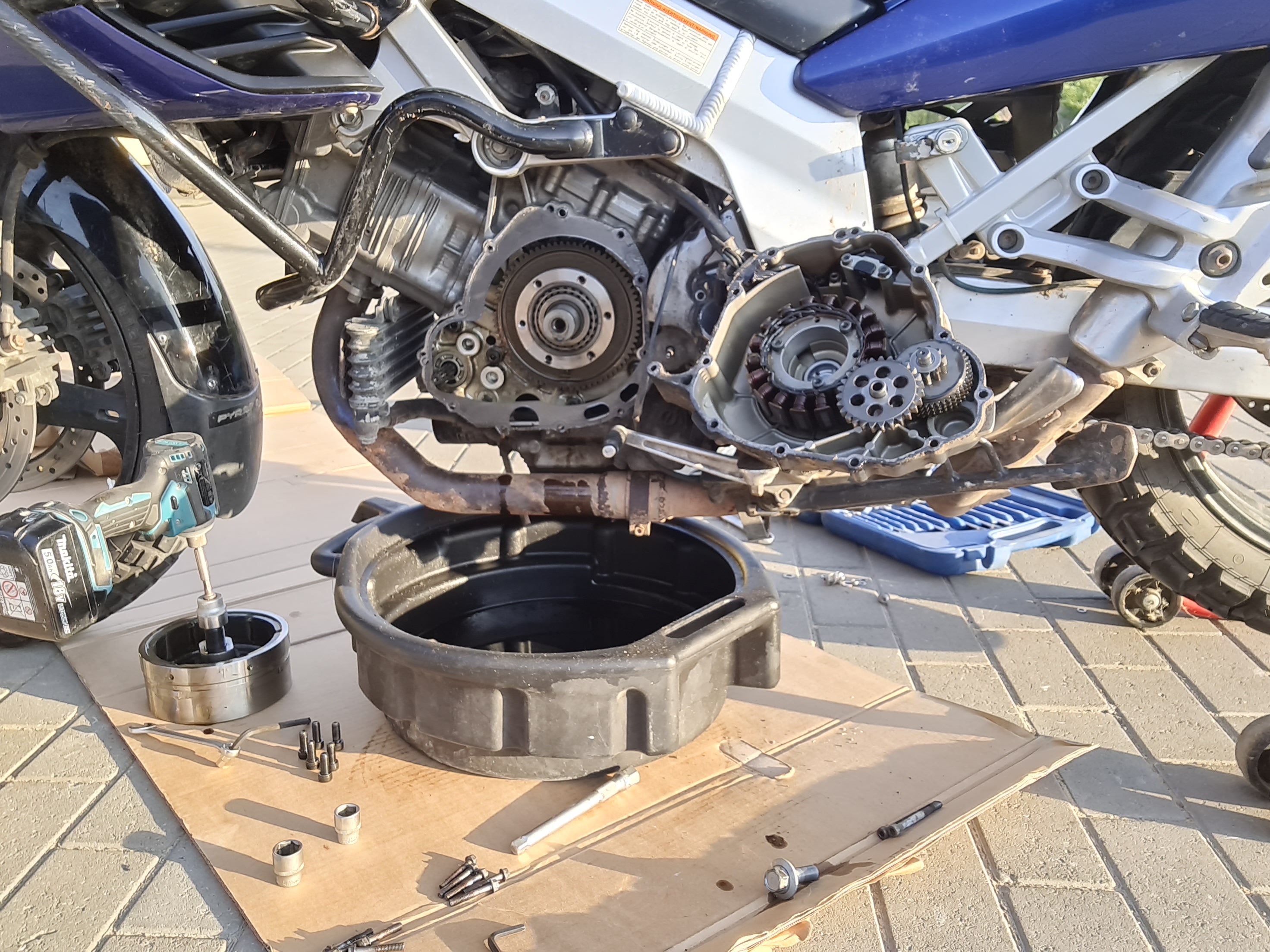

Igatahes, ajasin täna Strommi uuesti välja, sõitsin mootori kuumaks ja võtsin õlivahetuse ette.
See läks kuidagi käest ära.
28.05.2023 (odo 44537) õlivahetus ja nelja magentiga rootori install.
Lisaks võtsin suvalise kaabli, istutasin ühe otsa klemmi aku külgje ja teise keerasin staatori kaane poldi alla. Panin ratta käima ja 30min vältel püsis laadimine ilus. Pika peale hakkas ära vajuma kui ventikas järgi tuli aga nii kui see seisma jäi hüppas konsoolis oleva voltmeetri näit 14.4V peale. Eks tuleb normaalne kaabel ja otsad soetada ja peaks saama ka selle saaga lõpetatuks lugeda.
