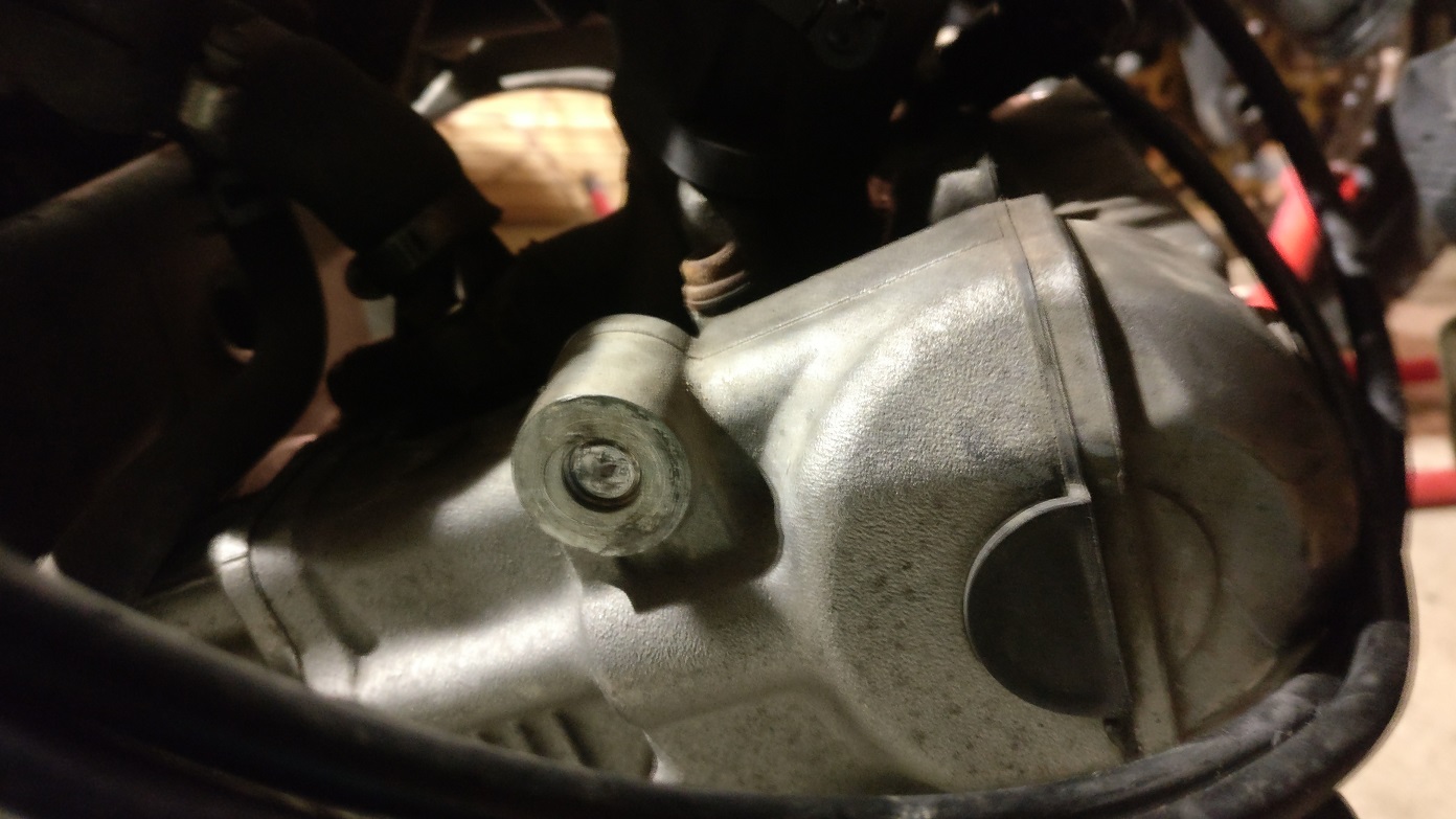

Eeldan, et alljärgneval pildil ära murdunud korpuse tükk ei oma suuremas plaanis tähtsust? St selle pärast ei peaks muretsema või sinna midagi aretama hakkama?

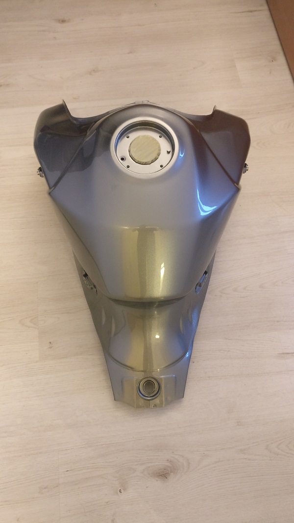

Vahepeal jõudis minuni ka uus paak:

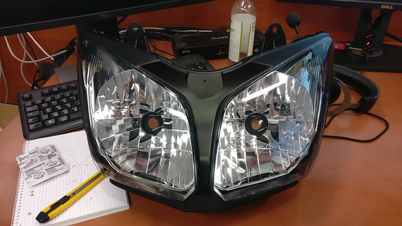

Ja uus tuli:
Viimane saadeti küll VIN koodi alusel ja minuni jõudis sama tuli mis ees. Lubati ringi vahetada.

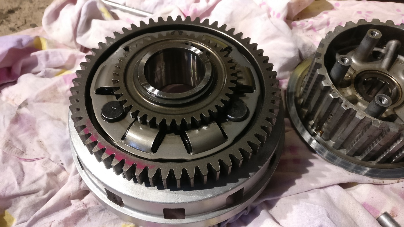

Kuna siduri viimane/pealmine ketas oli "valesti" tagasi pandud tekkis soov teada saada kas sidurit on moditud. Kiskusin selle lahti.
Modifikatsioone tehtud ei ole aga samas lõtku ka ei tuvastanud ja nägi välja nagu uus. Eeldan, et OEM oma vastu vahetatud mingi hetk. OEM tihend vahele ja ladusin kokku tagasi.

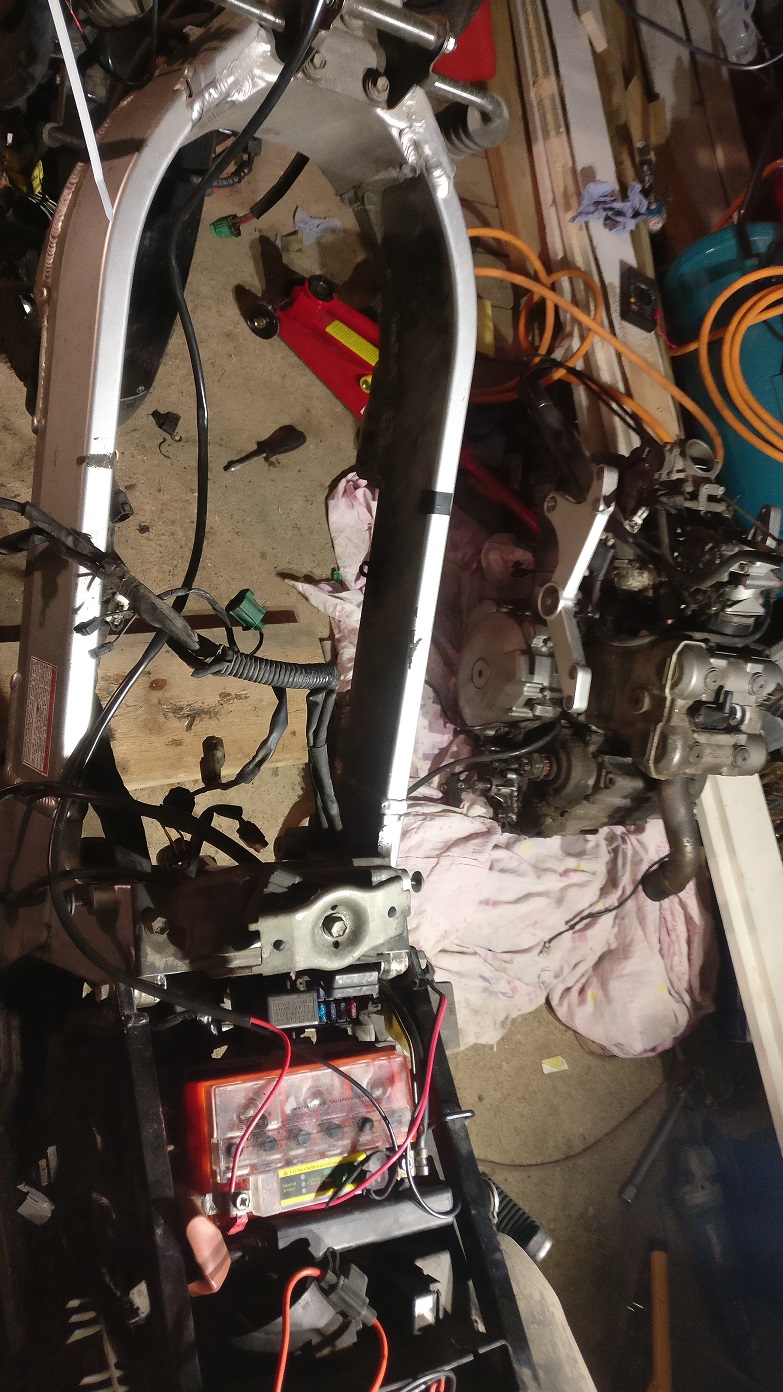

Veidi asjade harutamist, jõu ning ilunumbreid ja sain mootorigi maha.
Mootori lasin alla koos kinnitustega, ei olnud selleks vaja eraldi spetsiaalset võtit. Raami alumise poldi otsas olnud väike mutter tuli käega lahti. Suured on ainult vasakpoolse mootori kinnituse ja kiige kinnituse küljes. Neid ei ole aga vaja hetkel näppida.
Parem mõrades kinnitus ei vajanud küll eemaldamiseks spets võtit aga ei saanud ka valutult seda lahti. Proovisin kõiki võtteid mida teadsin aga ühes tükis ta välja ei tulnud.
Mul endal nagu kahe kõrva vahele jäänud, et sellisest materjalist poldid ei käi aluplokiga kokku.
Sabaraam vist teise ratta pealt, roostes ja nähtav osa tuimalt spreiga üle tõmmatud.
Võtsin maha ka juhtmestiku, et seda oleks lihtsam kontrollida/parandada ning tule mis nagunii läheb vahetusse. Ja nii ta siis minust nädalavahetusel maha jäi.

Kolm mähist olid natuke väsinuma välimusega aga ei midagi hullu (vist?)
Magnetid olid ka kõik omal kohal:
Välisma foorumitest teati rääkida, et alla 2004 aasta mudeleid see väga ei puudutagi aga targem järgi vaadata.
Kui kaan juba maas on siis võiks ehk magnetite vahele nö JB weldi teha? Kahekomponentse epoga mõned saarekesed, et ei oleks võimalik ka parema tahtmise juures liikuma hakata. Aga kas seda peaks metalli või alumiiniumi osakestega liimiga tegema?
Küljejala anduri kaablil peaks olema vist olema mingi kummilutt mis peaks staatori kaane ja mootori vahel olema, et vältida läbikulumist?
Seda seal igatahes ei olnud ja kablite isolatsioonid olid juba läbi hõõrutud. Termokahanevaga sai olukorda parandatud.
