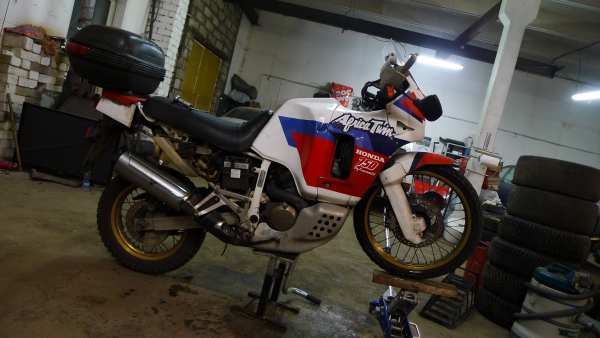

Võtsin enne Siberi reisi rattal keskhargi ära ja olen pärast seda 9 aastat ilma läbi ajanud. Pole hiljem kordagi tekkinud olukorda, mil seda tarvis oleks. Kõike, mida enduro laadse ratta juures vaja teha, saab teha ilma keskhargita. Aga kui tundub, et ratas ilma selleta pole täiuslik, siis miks mitte.

Mul läks eelmine nädal rehv katki. Üksi sain ratta alt ära. Mingi koha ikka leiab, kuhu tsikkel toetada :D
Aga kodus mul ka väike keskpukk - mugav. Kui tagumine puka juba olemas, siis pole ju tingimata veel ühte vaja…

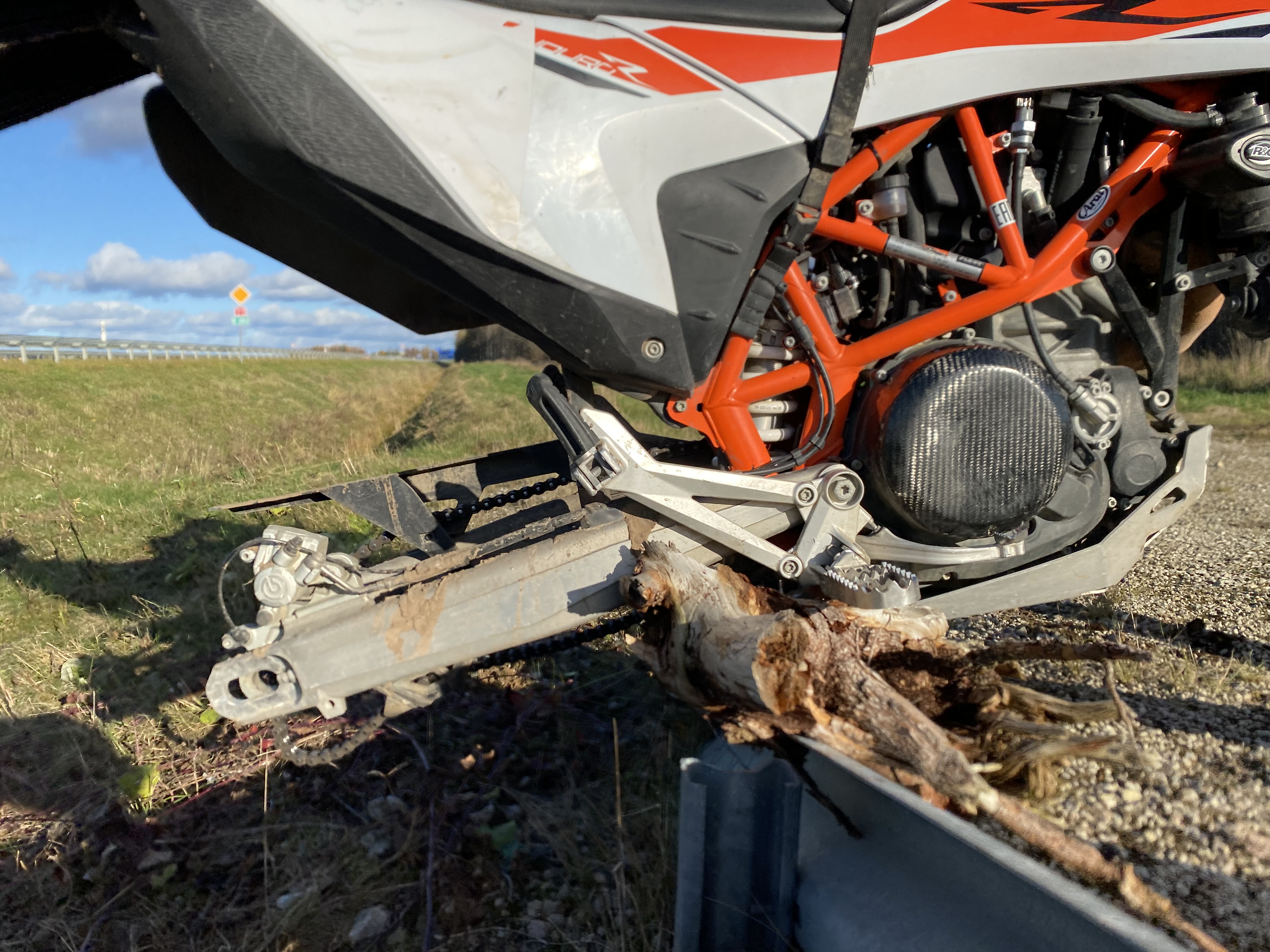

Näedsa, veelgi suuremal AT'l on krossikapukk!
See pukk on isegi EXC remondiks suht kipakas, lihtsalt toona ei olnud veel majapidamises paremat riistapuud, millest eelnevalt kirjutasin.
Tänatud: 466 korda
Jesper kirjutas: 27 Okt 2021, 20:36
  1. Vaatasin, tavaliselt kannatab pukikene u 150kg, eks mingi varu ole ka.
  2. Isegi nende superpukkidega, suured mutrid/poldid eelnevalt stabiilsemal pinnasel lahti !
  3. Kõige lihtsam(odavam) oli teha prussidest pukk- sättisid küljejalal tsiklile paremale küljele ja voilaa,väikese lükkega oligi masin airborn. Edasi oli juba balansi küsimus, kummas otsas, mida teha tahtsid. Isegi, kui puidu hinnad laes, maksaks asi alla 5€. Sinna saad isegi rattad alla panna, kui garaage põrand kannatab.
Geniaalsed lahendused on tavaliselt väga lihtsad.
