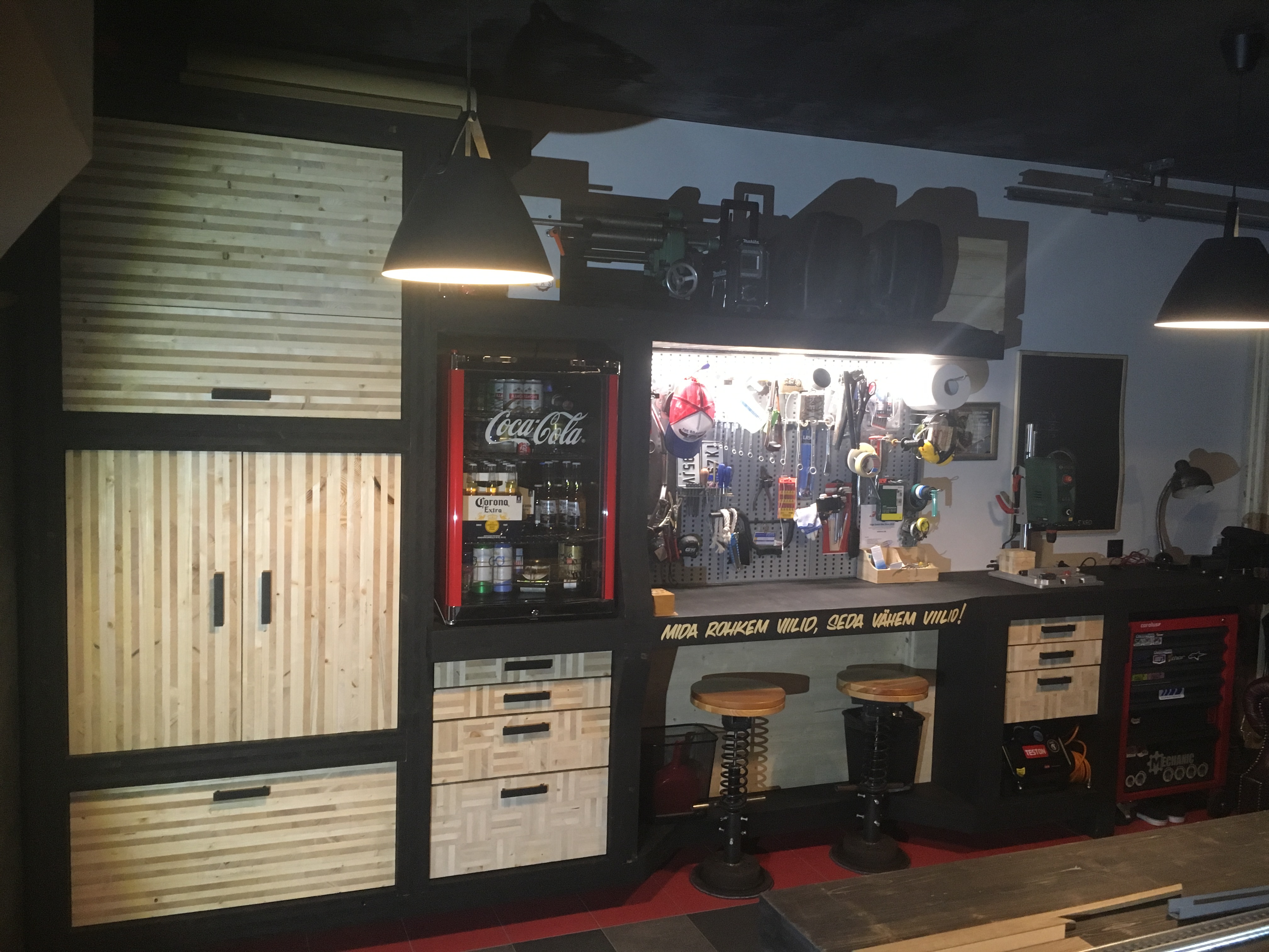

Enne veel kui rellakas K-sse sisse läheb, üks pilt garaažimööblist, millele võib nüüd joone alla tõmmata. Viimasena läksid eelmisel nädalal külge kapiuksed. Kogu kupatuse tegin käsitööna valmis 100mm paksustest clt jääkidest. Kõik kalasaba tappidega ühendatuna. Ühtegi kruvi, naela ega ka liimi ei kasutanud. Kui välja arvata sahtlid ja uksed. Varem ei ole oma elus mööbli ehitusega kokku puutunud, senine kogemus on piirdunud Ikea juppide kokku sobitamisega.
Nüüd ei ole enam vabandust, miks tsikliprojektiga mitte alustada. Samas saab olema kindlasti oluliselt pikem protsess, sest võrreldes varasema urkaga on segajaid rohkem :)

Väga äge garaazh!
Tõeline mancave.

Ilus garage tõesti. Nüüd ei tohiks olla ühtegi põhjust miks mitte garagesse minna :D Kas see on lihtsalt selline eraldi garageboks või eramaja küljes kinni ?

RasmusL kirjutas: 05 Dets 2018, 11:50
Nüüd jah, vaja juba tõsist põhjust, et sealt mõnikord ka välja tulla :)
Juhtus nii, et pole ei eraldi boks ega ka eramaja küljes, vaid väiksema büroohoone küljes. Selles mõttes hea kooslus ajaliselt, et mina ei sega teisi ja teised ei sega mind ja maja kogu aeg valvatud :)
Ja piisavalt lähedal, et kodust jala minna ning piisavalt kaugel, et pealik ei tuleks igal ajal ukse vahel sisse piiluma :) Loodetavasti ei satu seda nüüd lugema. :wack:

Mis põrandakate sul on?

KIBU kirjutas: 05 Dets 2018, 17:47
Keraamilised plaadid

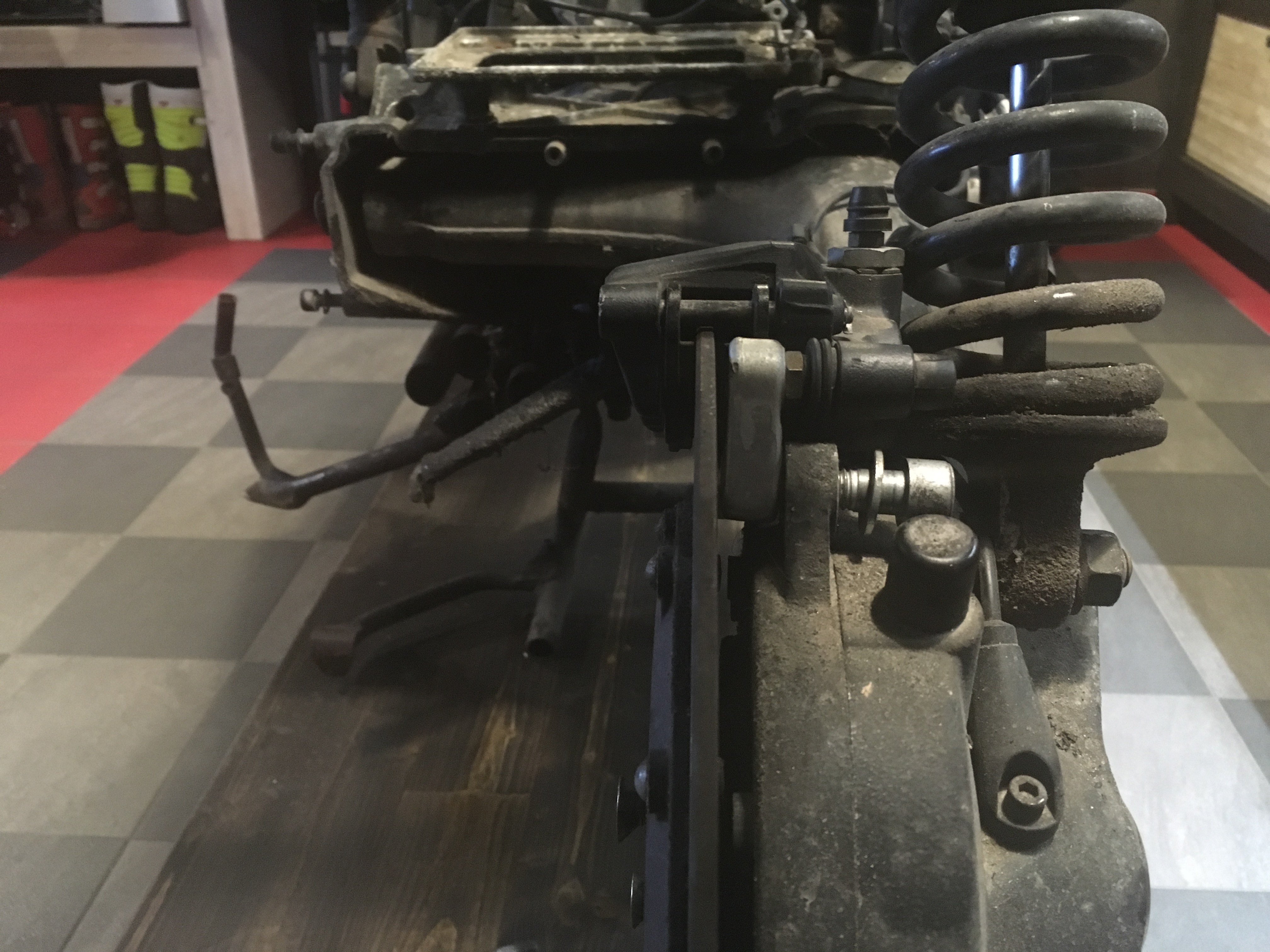

Ettevalmistused rahulikuks jõuluks. Saab ehk hakata mingeid jooni sättima. Veljed ja rehvid paigas - eks see annab juba esimese suuna kätte.
566 97 936
red buell
Postitusi: 195
Liitunud: 08 Apr 2005, 14:58
Asukoht: Mähe, Pirita
Tänatud: 106 korda
Re: BMW K100RS
Tundub,et läheb scrambleriks. Veljed on tutikad? Mul kah praegu üks K tegemisel aga sellest tuleb kliendi soovil gondlitega kafekas.

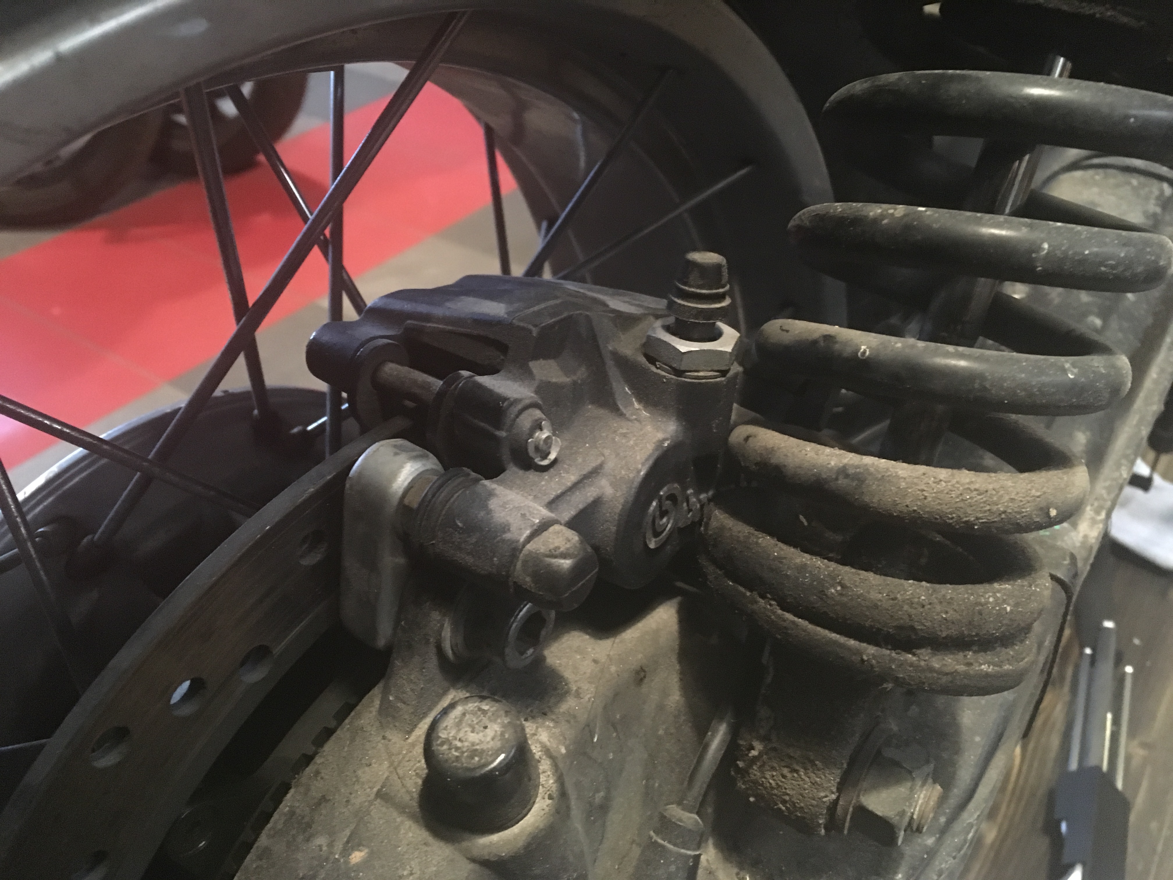

Sättisin tagumist velge natukene täpsemaks, koos uue pidurisadula ja -kettaga. Sadula kinnitust tuli õige pisut alt madalamaks lihvida, et peale istuks.
Auguvahe sama aga kinnituskõrvad natukene madalamal. Originaalsadulat ei saa kasutada, sest kolvid kahel pool ja liiga lai ehk jookseks kodaratesse sisse. Vana sadul
Uus sadul
Kaugus ja kõrgus uue sadula ja uue, velje küljes asuva kettaga, perfektne. Probleeme natukene tekib seoses sellega, et tagaamort nüüd praktiliselt vastu sadulat.
Sellele on lihtsat rohtu aga suurem probleem nüüd aga selles, et velg ca 12mm liiga väljas.
Kiige ja rehvi vahel täpselt vajalik ruum ka olemas ja selle saaks nüüd paika kodarate timmimisega ehk offseti muutmisega. Aga pagana bemmi kodarate lahendus on suht tume maa. Guugeldasin omajagu aga ei leidnud sedagi, mis peaks olema offset näiteks r1000gs või r1150gs ratastel ja kas bemm lubab mingis vahemikus offsetti muuta ka? Oskab keegi selle kohta midagi asjalikku öelda? 12mm pole päris kaksviiskümmend ka, et tuimalt peale minna.

Offseti muutmist vist muudmoodi teada ei saa kui proovimise teel. Oleneb kui palju kodaratel keeret on. Kas rummu treida ei kannata.
priit50
Postitusi: 80
Liitunud: 16 Veebr 2010, 18:56
Asukoht: PÄRNU
Re: BMW K100RS
Lugemata postitus Postitas priit50 »
..tervet kiiget ei saa natuke liigutada? Miskit paksud seibid seal vahel ikka... Kardaan elab selle 2mm vast üle aga natuke siit ja natuke sealt ja ongi kaksviiskümmend.. rummu treimine muidugi ka.
Aasta lõpp on ligidal niiet üks mõte veel- jäta velg sinna kus ta on ja liiguta kogu ratast 12mm vasakule.. siis asi ponks :)

ducatu kirjutas: 30 Dets 2018, 12:50
Ot-ot-ot. Kõiksepealt ikka vana velje pöia telgjoon ära mõõta ja siis vaadata, kuhu poole offsettida. Kui ees teleskoop, siis esipöia telg enamasti selle keskel ja sealt saab ka tagapöia telje.
Kui ma su eelmise scrambleri rattaid ladusin, siis ega nenede rummude teljed ühtinud ka pöia telgedega.
PS. Mu enda KTM-il ka taga ca 8mm offsetti, kui nüüd õigesti mäletan.
