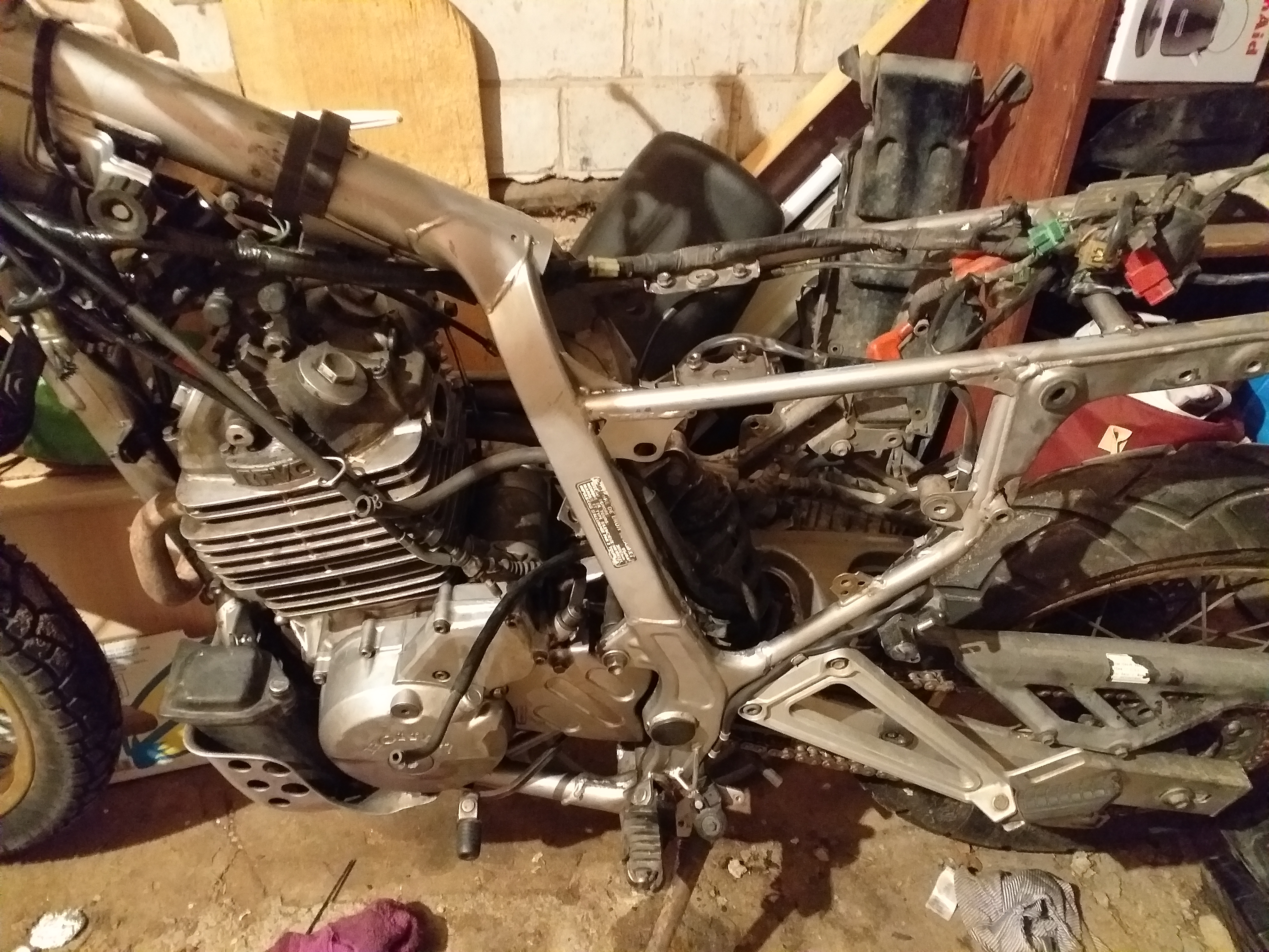

Sisukas õhtu garaages päädis ülemise osa installatsiooniga.
Õnneks on Google veel tasuta ja sealt sai abi nukaketi pingutaja asjus:

No nii, mootor aiste vahel ja kõik vajalik stardiks olemas AGA...
Vabajooksu sidur hakkab vist otsa saama sest enamuse ajast annab ta üle :evil:
Kokku pannes oli ta käte vahel OK aga nii kui starteri jõud taha tuleb on kööga ja SÄRRRRR.
Muidugi, garaage miinustemperatuurid ei ole ka käivitamiseks kõige paremad. Karpa ja silindri vaheline hujoovina on ka oma 2 meetrit pikk, peab uurima, kas ja kuidas on asja lühendatult lahendatud. Saab ka "sabaaluse" normaalsemaks.

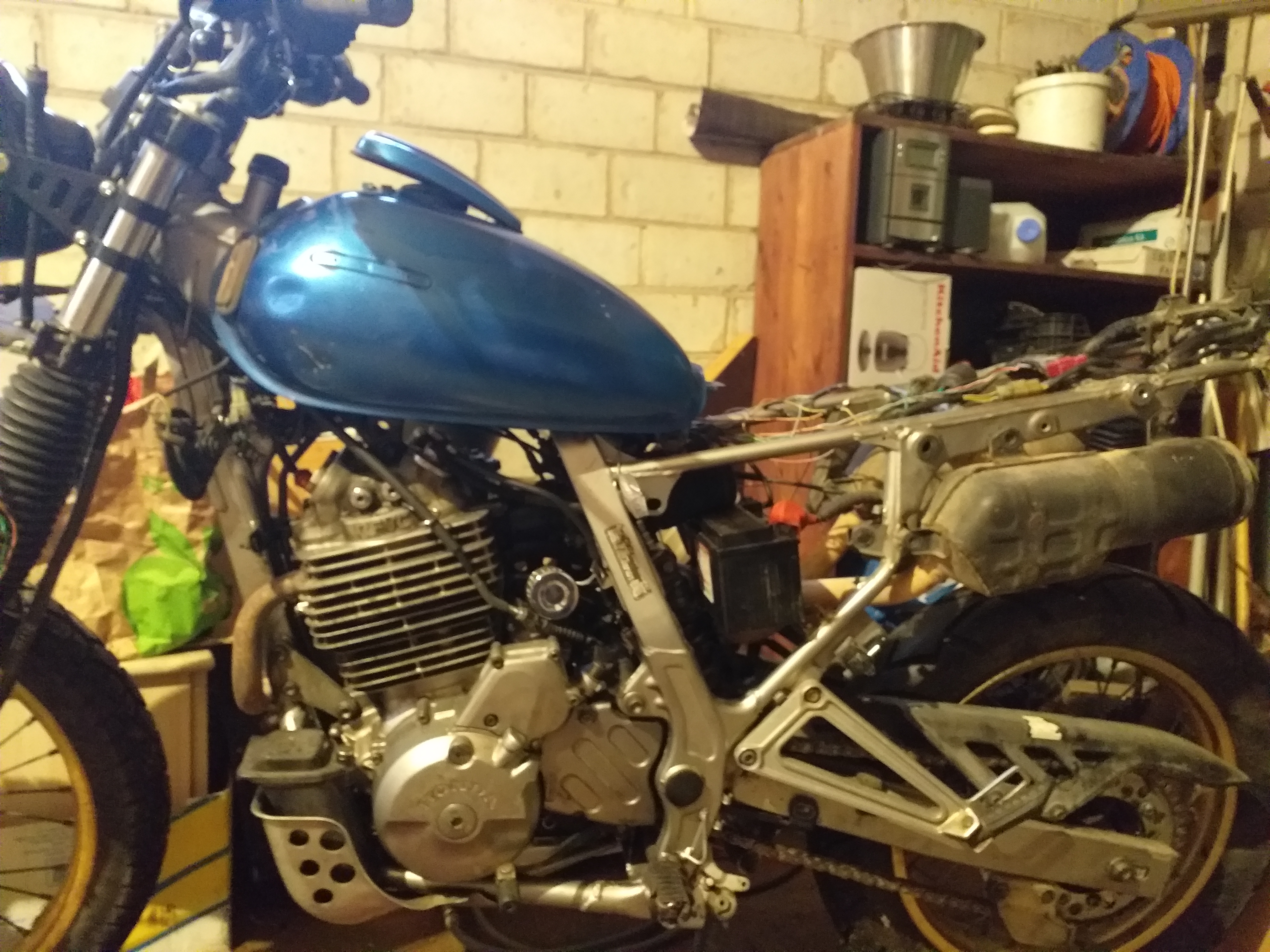

Nii, täna siis õues plussid ja IT'S ALIVE (w)
Vaatasin ka mutrikausi üle ning üle jäi kõigest üks puks( mootorikinnituse oma) ja hunnik sisekuuskandiga polte, mis sai asendatud "normaalsetega"
Seega peab hakkama visuaalse poolega tegelema+muud kuluosad.

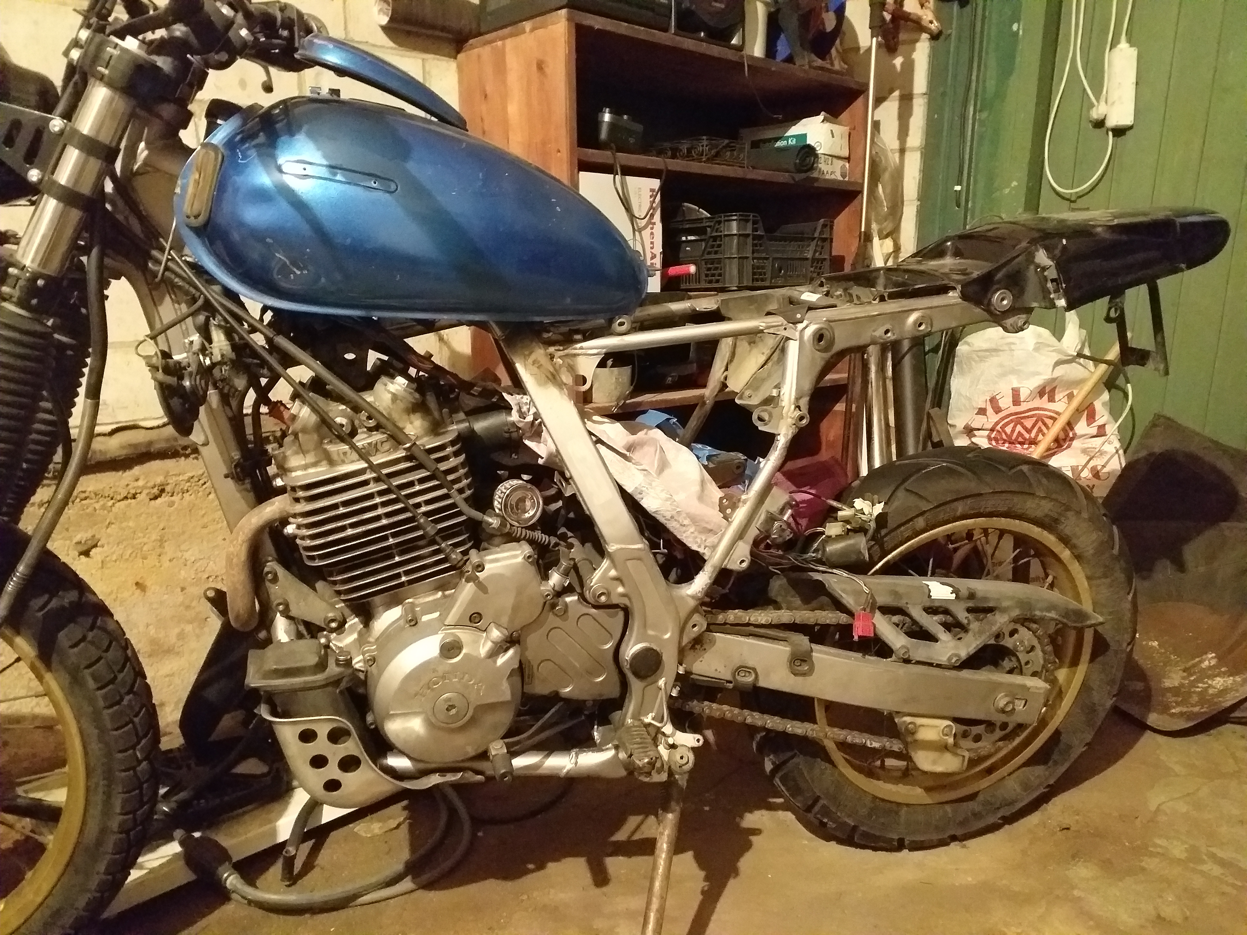

Nii, täna sai ka esimene proovisõit tehtud AGA...
Kuna hoovi tee on mõnusalt jäine ja suurele teele illegaalina ei kipu siis piirdus sõit 1'se käiguga.
Ainult 1'ne käik oli seotud enamasti asjaoluga, et käiguvaheti asend, mis sobis minuga, ei sobinud jälle esihammaka kaitsega, st. üles' lappida ei olnud võimalik :mrgreen:
Lisaks ülekanne 15/49 :!: Tontteab, mille hammakas sinna taha pandud on, igatahes poldiauke on seal igale "valemile".
Sain ka teada, et sumpad on ilma kaitsmeta kuumad (togi)
Uurides igatsugu õlituse auke ja tasemeid siis tundub, et õlitab, mis on kõige tähtsam.
Saaks nüüd esitule ka Striidist :roll:

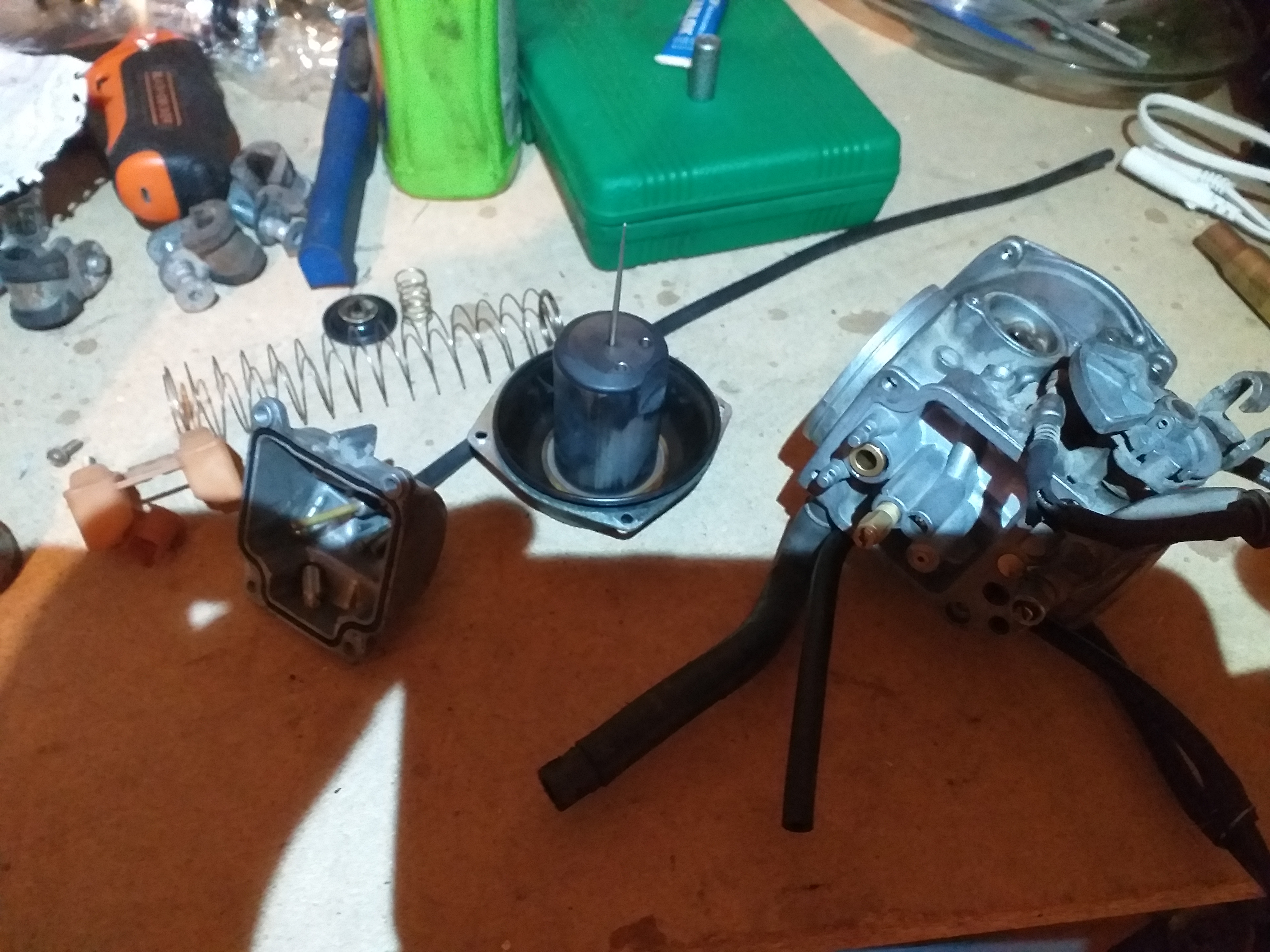

Kui juba nii kaugel, asi see karpa maha võtta. Töötas teine kenasti aga kuna tuleb uus filter ja moditud väljalase siis "näpin" teda natukene..

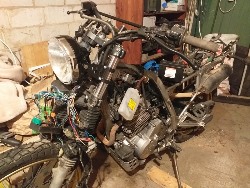

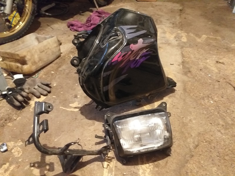

Nii, seoses pakituvi saabumisega, sai jälle garaages (terv. Pühak :bsmile: )asjatatud.
Esitule klambrid koos tulega prooviks küljes. Kaasasolnud mutrid/poldid olid uus "tase" nii pehmet metalli ei oleks küll hiinlastelt oodanud- vist andsid juba mingi paari Nm juures üle :wack:
Ja siis algas (kestab veel) porr- juhtmemajandus! Esimese asjana läksid igatsugu mittevajalikud andurid ja märgutuled: küljejalg, selle märgutuli jne.
Huvitav, mitukümmend meetrit juhet lõpuks üle jääb?
Tellisin lõpuks saksmannide e-bay'st ka paagi, pole õrna aimugi, kuidas see sobima hakkab :wack: Vähemalt päritolu, HONDA, ja nähtud pildid sisendavad mõningast lootust...

Pakituvi tõi PAAGI! See paak jääb, nui neljaks :twisted:
Vo. tõstan natukene tagaraami ülemist kinnitust
Tagasiteed enam ei ole, seega veelkord, kogu ülejäänud kola saadaval: paak, esituli, raam, esihargi plastik jne
Ei raatsi teisi niisama ära visata, ehk on kellegil vaja...

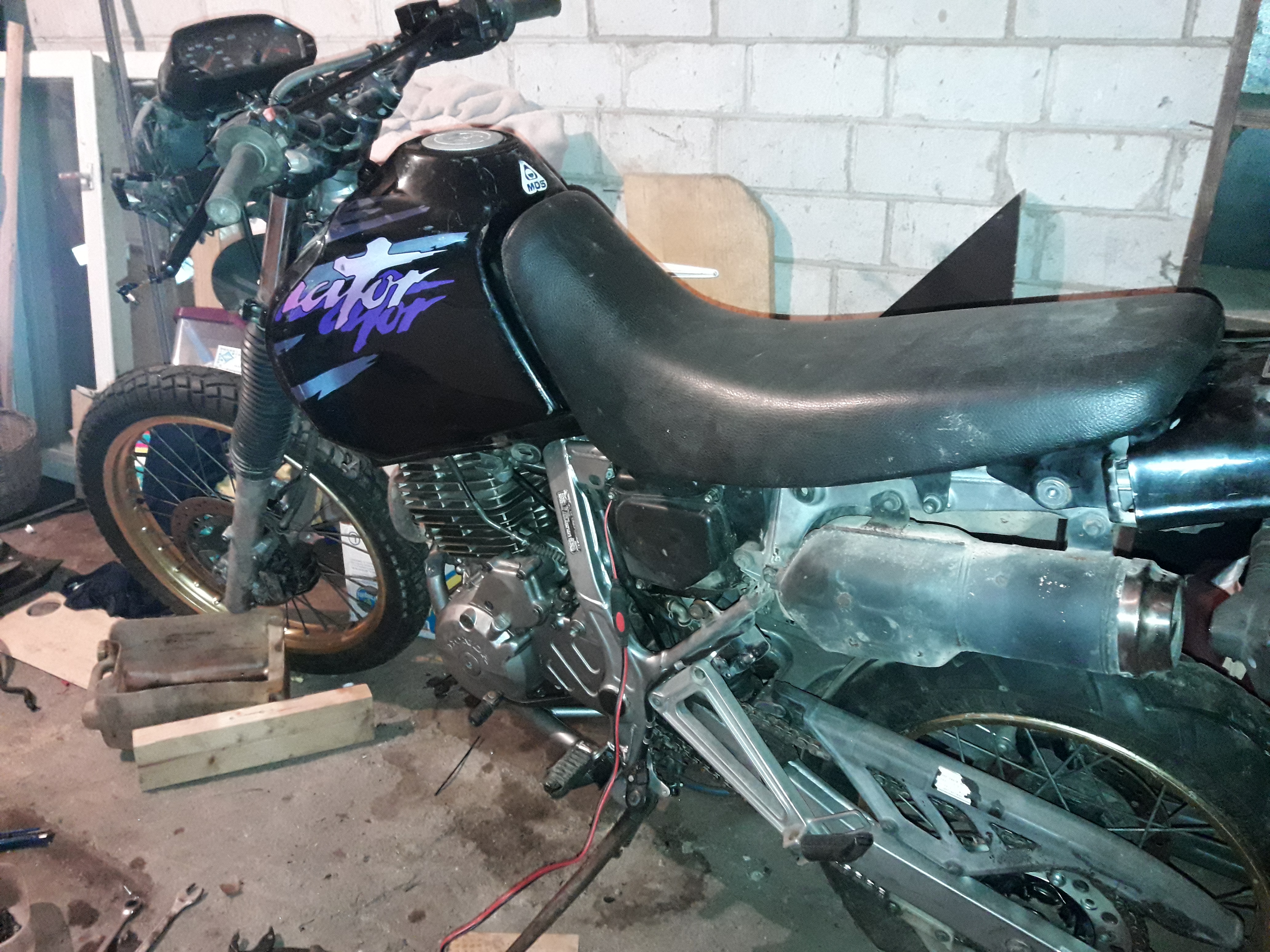

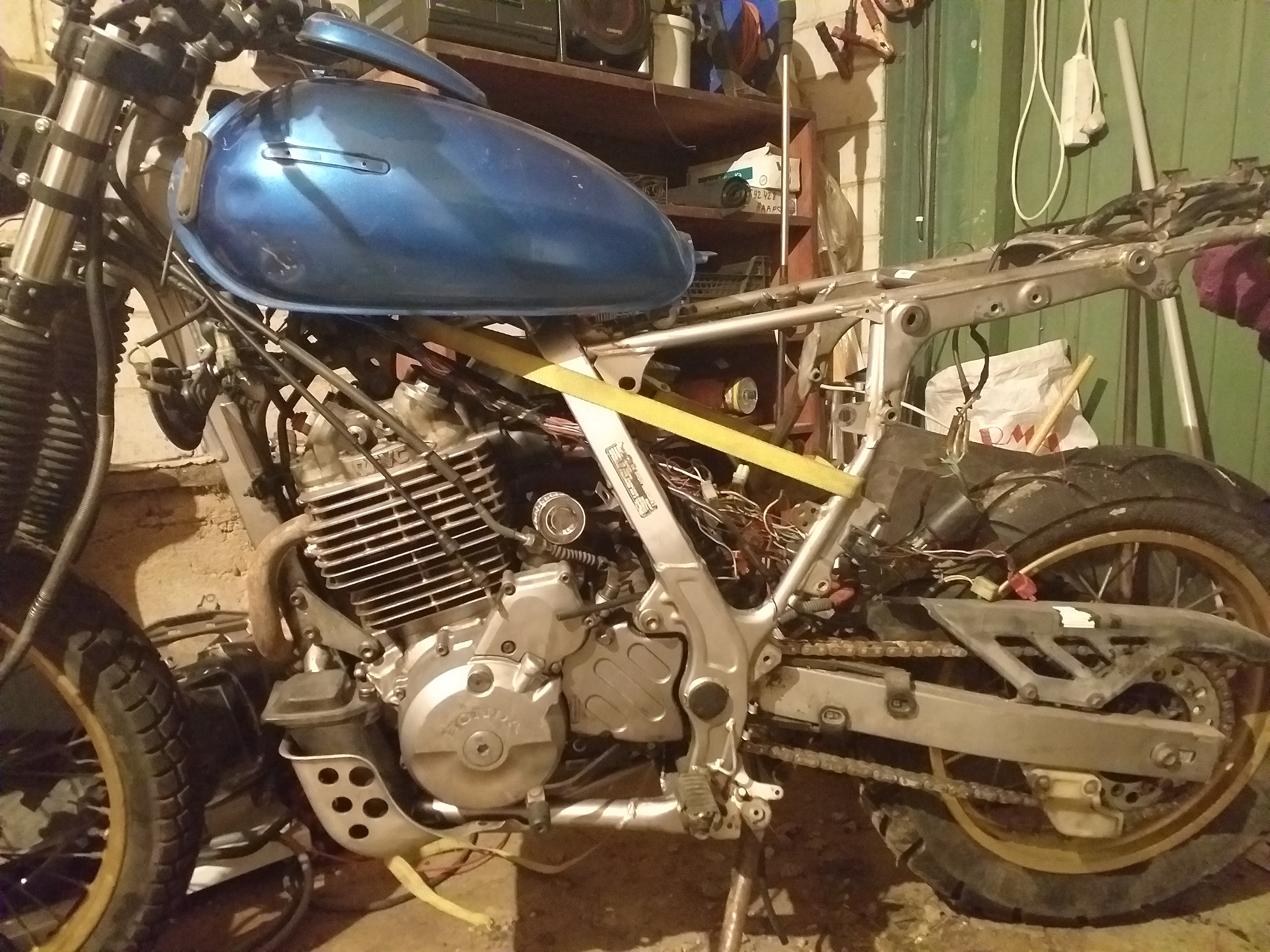

Tänase õhtu võib kokku võtta sõnadega:"Anna lollile relakas!"
Süda ei andnud rahu ja otsustasin paagi ja sabaraami natukene rohkem ühele joonele ajada, päris sirge ei tule aga natukene parem ikka kui 21.03 pildil.
Praegu hoian koormarihmaga paigal, natukene, cent paar tuleb veel üles'
Teine hea asi on see, et saan istumist natukene kõrgemaks, originaalis olin suht kägaras....

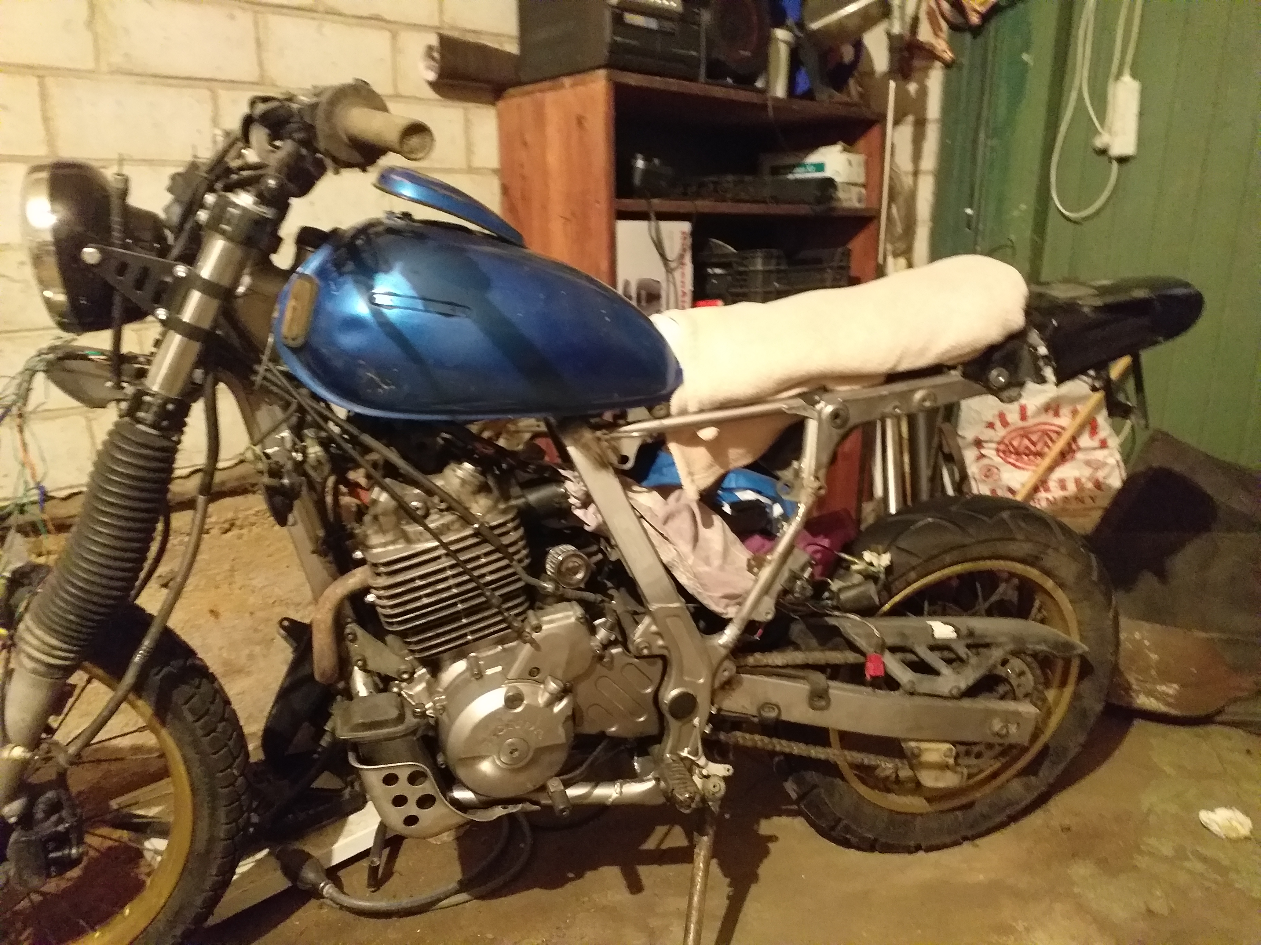

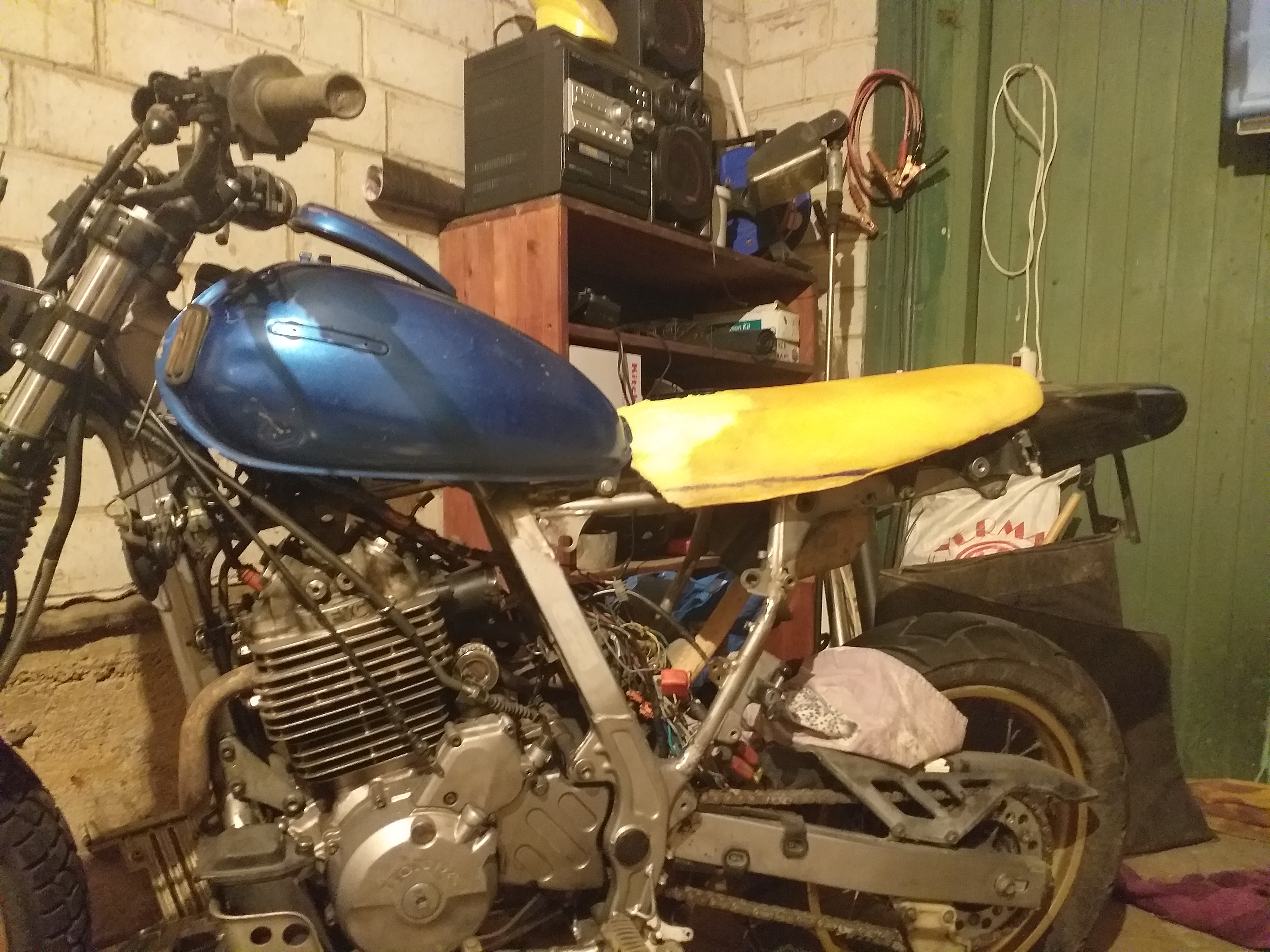

Nonii, nüüd ma tean, miks Vincent van Gogh omal kõrva ära lõikas...
Käin ja siblin nagu mingi inspiratsioonipuuduses Salomon Vesipruul mööda garaaget ja nuputan, kuidas edasi :|
Sain raami "oma kohale", tekitan paagi kinnitused, jõudu annab "Cuba Libre" .. :?:
Variant A)
Kärbitud originaal sabaraam suisa karjub mingi maski või tuuleklaasi järele.
Viskasin vana päevateki ka raamile, et kuda siis sadulaga:
Visates õli tulle rehvide teemal:
Antud tsikli all olevad 3a vanad SAVA rehvid on tunduvalt "plastikumad" kui mu cruiseri 15+ Dunlop D404'd
Take that :!:

Paak eestpoolt alla viia, saab sadula ja sabaga sama joone peale.
Esituli sisse ja natuke allapoole, muidu praegu üritab ratas üle aia naabrinaist piiluda.

Natukene sai istme kallal askeldatud:
See must triip on koht, kust' ma veel lõigun, vist :roll:

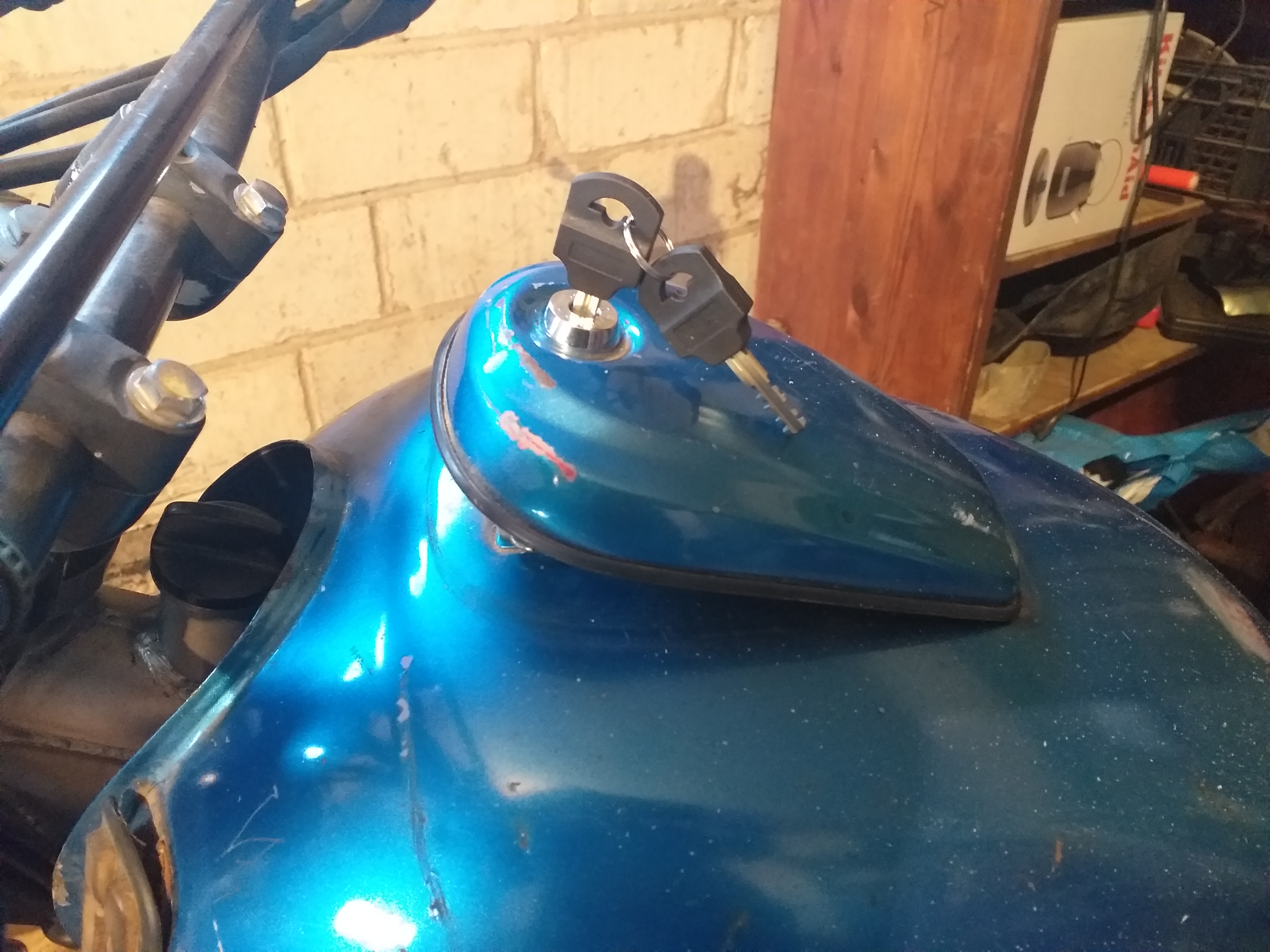

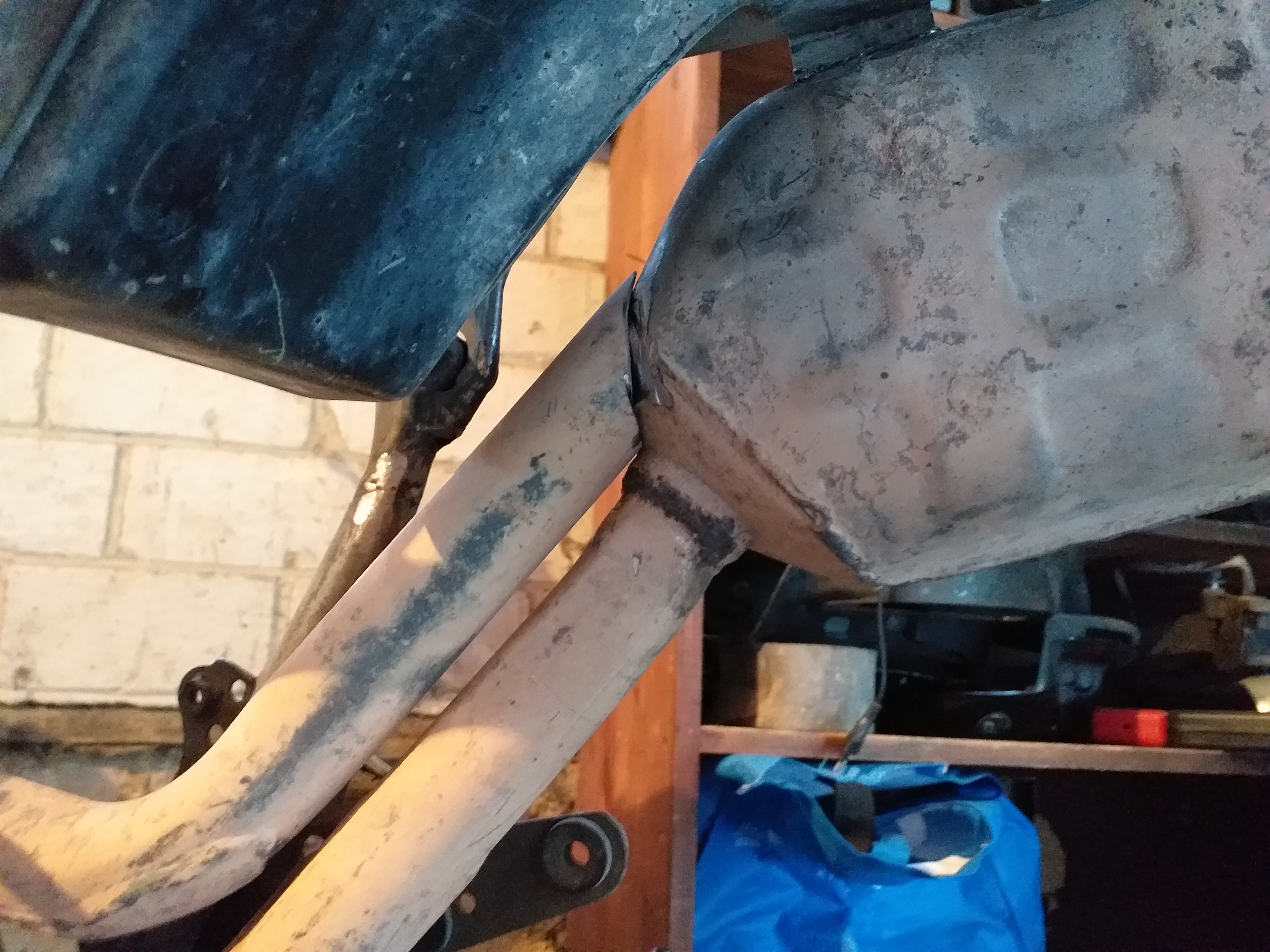

Jälle aeg natukene nokitseda...
Mõtlesi', et tellin paagile originaal luku aga siis avastasin sahtlipõhjast sahtlilukud, istus täpselt :)
Müttasin natukene ka summuti kallal, tuli originaal 2-in-1 aretis:
Elektroodiga "sittusin" kinnitused ja aretused kinni, nüüd on vaja kedagi, kes traadiga üle laseb(hobi korras)

Blehh. Maitse asi aga 2 ja saba alt välja oli ilusam minu meelest. :roll: Neid saab muide kergelt tühjendada. Neetidest lahti ja esimene junn välja, järgi peaks umbes selline jääma _ 1 Horisontaalne plekitükk mille peal .. 2 pisikest toru otsa. Sellega tehakse "ilus hääl" juba tehase poolt.
Pilte kahjuks pole ega jaksanud netist otsida...

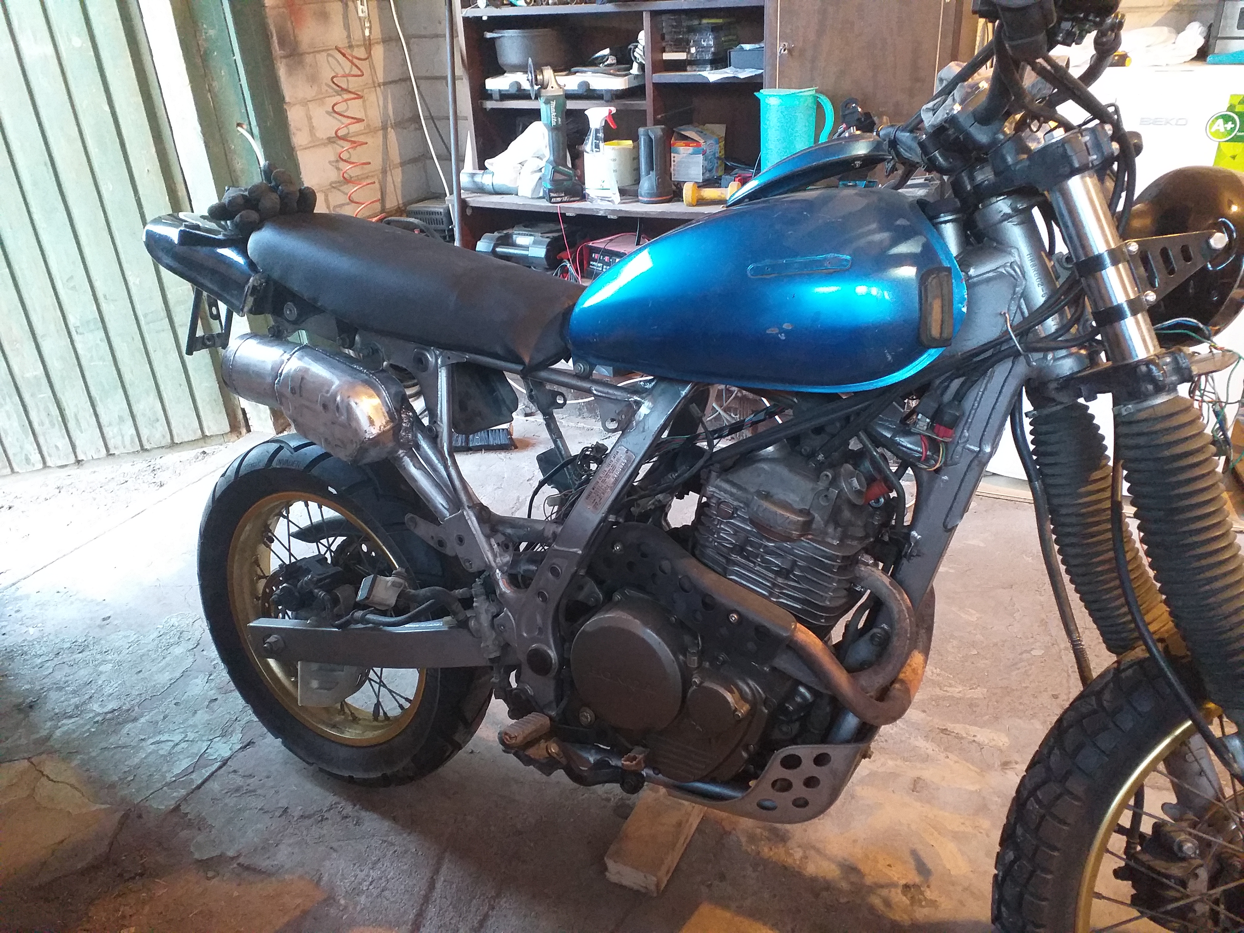

Seoses põhitsikli müügiga hakkas äkki hästi kiire :)
Alustuseks muutsin tsikli asukohta garaages, sai ka teiselt poolt vaadatud.
Iseenesest saab pisimudru ära mahutatud,istet sättida, tuleb teha aku kinnitus, ühendada juhtmed.....
Mis toob ühe küsimuse juurde:" Hiina suunakatel on "meie" omadest väiksemad ühenduspulgad? On's meil ka midagi vastu leida-emased?
Tahtsi panna korralikud pistikud aga siis tuli meelde, et neid ei aja hiljem kinnitusmutrist läbi :wink:
