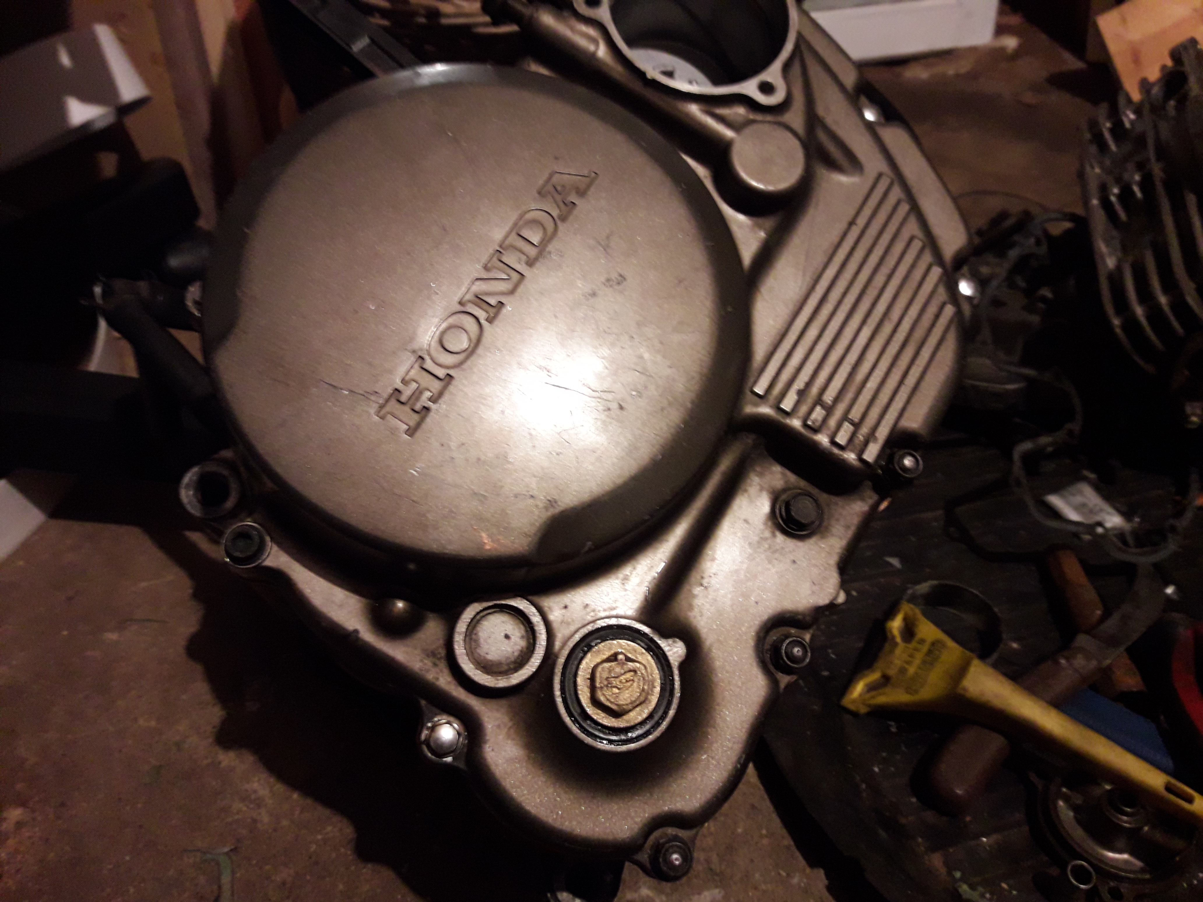

Edit1, leidsin ka plekitüki otstabe:
Toore-hoova juures!

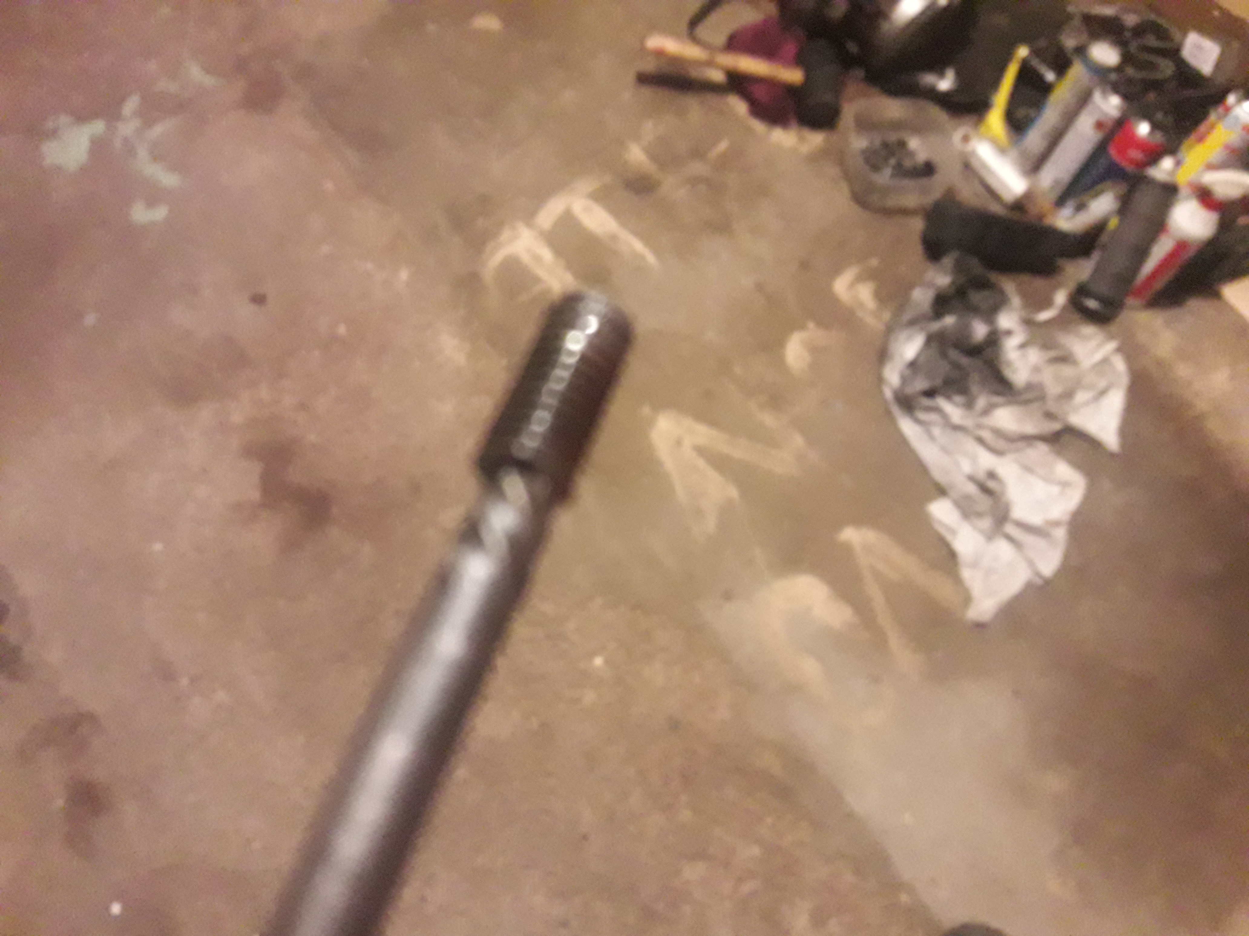

Pilti kah:
Mingid rauad ka küljes, kui keegi Domineeria soovib..

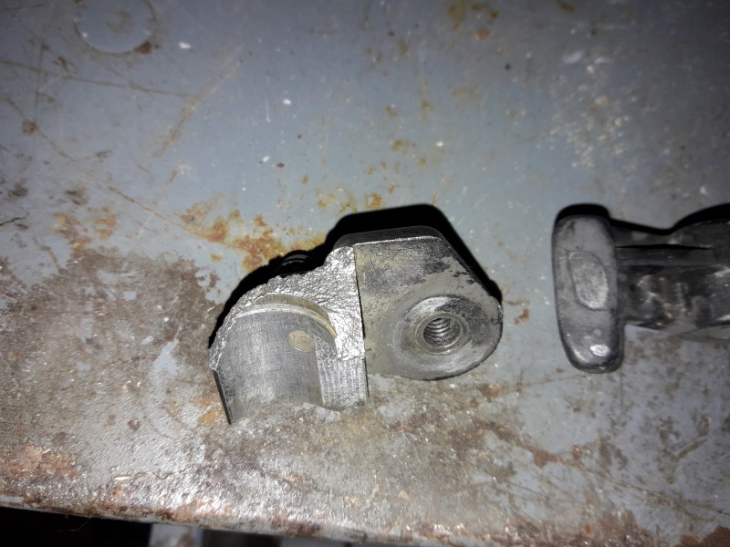

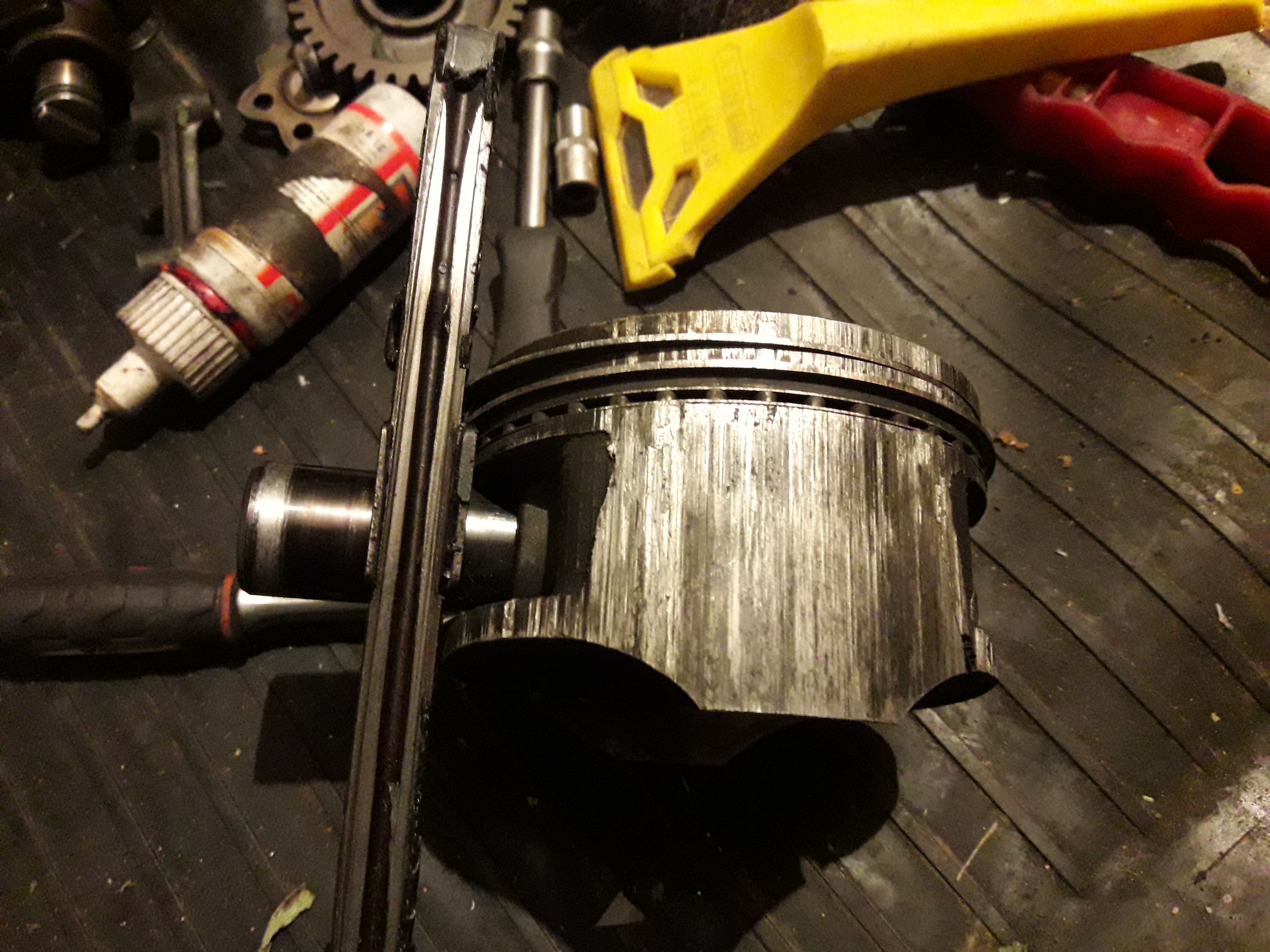

Kurja juured:
Keti tallal plastik irdunud, kolvil tükk väljas .
Plaan on panna +0,25 kolvikombo ja silinder üle puurida.
tarmoel
Postitusi: 309
Liitunud: 25 Aug 2008, 22:48
Re: Yeekim domineerib
Kui kolbi vaadata, siis võib arvata, et silinder samasugune. St. et +0,25 jääb väheks. 0,25 tuleb loomuliku kulumisega aga seal on kurjamid sees käinud. Ja veel - kui su ridiküli eesmärk on võimalikult halb juhitavus, siis soovitaks esihark jäigaks teha ja mure murtud:))

Remontmõõt selgitatakse ikkagi mõõtmise, mitte arvamisega.
Edit: Mul oli seelik samamoodi ära pekstud ja mõraga ja läks I rem 100.25 streetmotost.

tarmoel kirjutas:
Päikest!
Õnneks on ka +0,50 olemas, aga tegelik vajadus selgub hiljem.

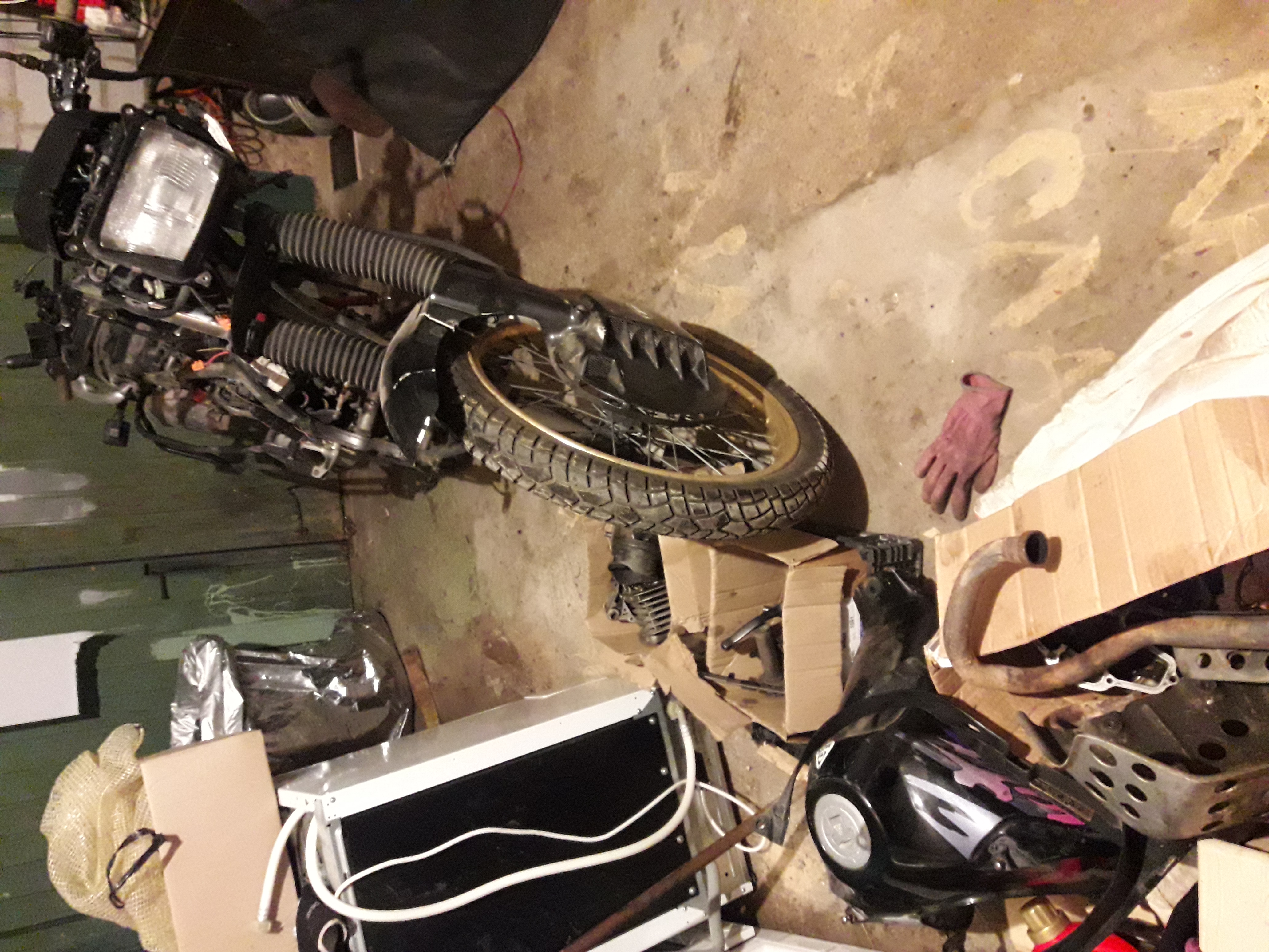

Täna käis ka kuller ja tõi vajalikud vidinad, alumine osa koos 8)
Kuna küljekaas on kickiga mudeli oma, sai augule pime ette. Kas kunagi ka jalalöögi kaima masina saab, who knows....
Natukene on veel jäänud:
Tööpäeva lõpetas keermeliimi otsasaamine.
Järgiseks ülemine osa.

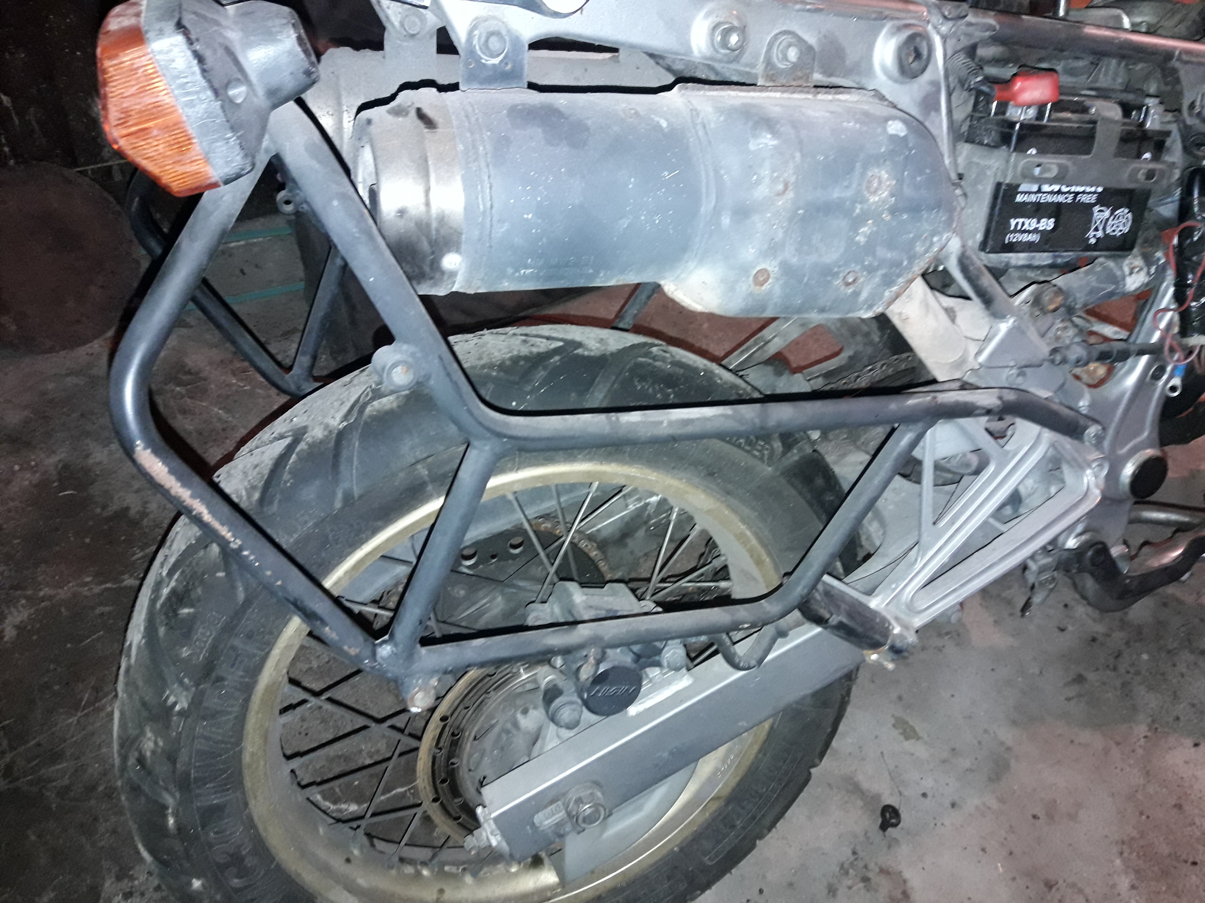

On jah miskit Honda-moodi asi:
Kas sinna ka banjo saab sisse keerara, pole jõudnud süveneda....
See tundub sama nagu AT-l, ehk saab küll, aga mingi veidi vähemlevinud keere oli, mille pärast kõigi poodide külastamist Baltflex lõpuks kasti põhjast välja kaevas. Muidugi mul oli topeltkõrgusega banjopolti ka vaja, sest esipidureid on kaks, ühekordne äkki oli lihtsamini leitav?

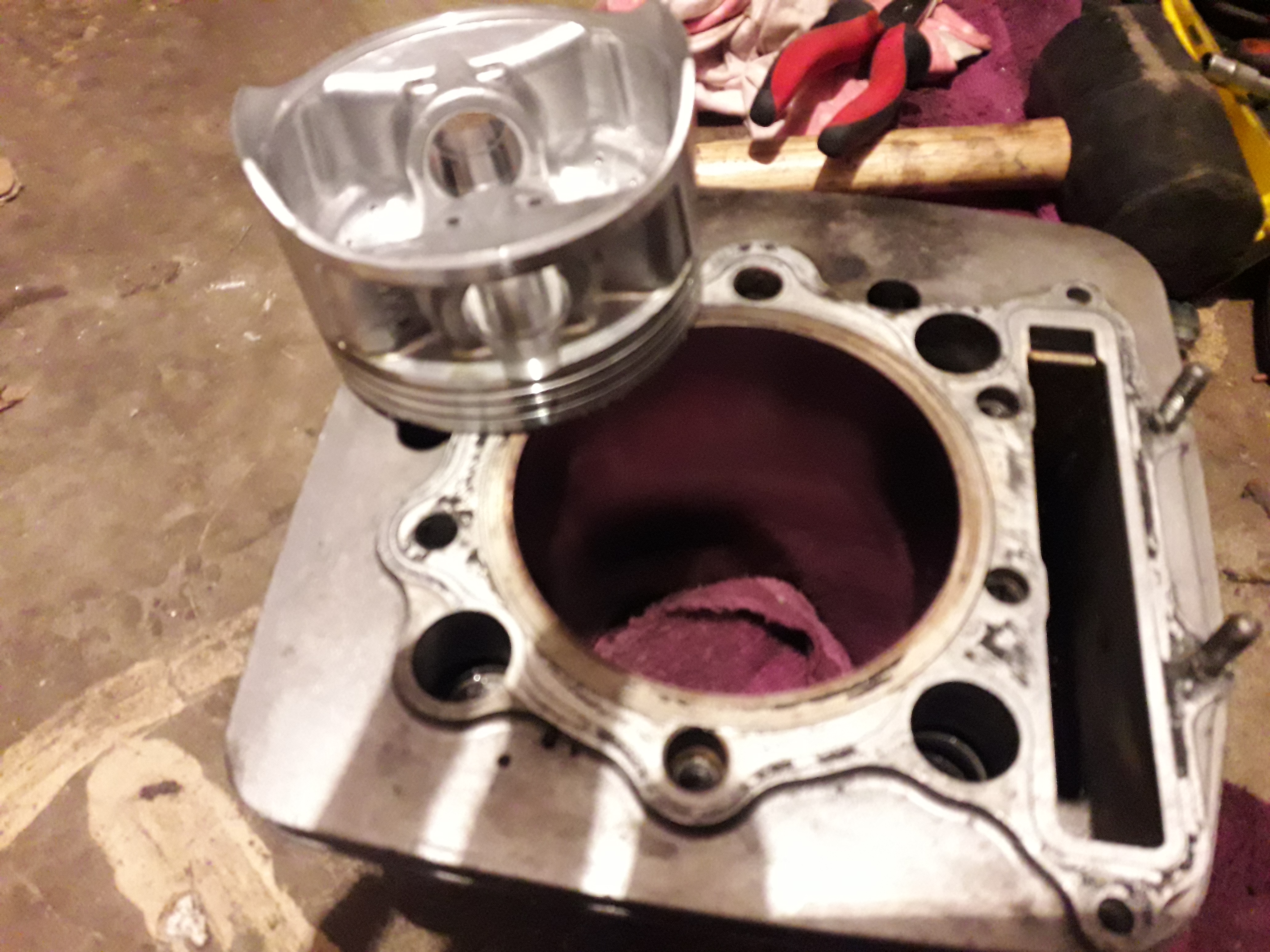

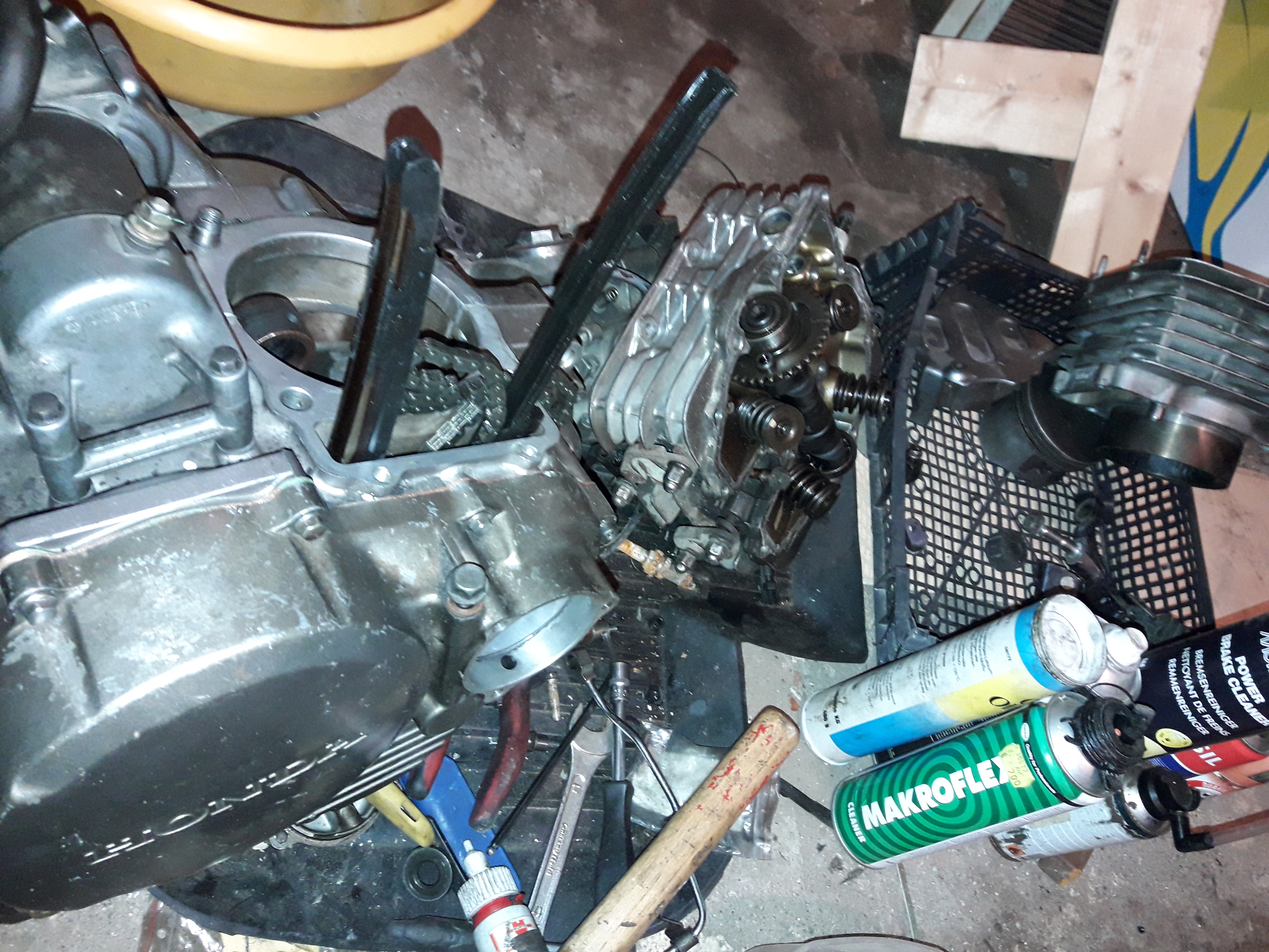

Nii, täna sai jälle garaages natukene domineeritud.
Silinder tuli puurimisest tagasi:
Kohe külge!
Eelnevalt sai katseliselt kindlaks tehtud, et klapid peavad, vajasid natukene puhastust ainult ja uusi klapisääre tihendeid.
Ja siis: thät moment vhenn samthing das PLÄNN ehk klapisääre poolkuu pani kuskile garaagesse ajama :evil:
Ei lootnudki teist leida ja hakkasin mõttes juba ostukuulutust,a'la "kas kellegil on üle" koostama...
Igaks juhuks tegelesin ka teiste klappidega, ähk läheb rohkem kui ühte poolkuud tarvis :roll:
Tõmbasin otsi kokku kui- OI SEDA RÕÕMU- puuduv poolkuu oli tööriistakapi ees :D
Selle peale tuli kohe suurest rõõmust õlled teha :bsmile:
Vahepeal tuli "porgandiga" (üllatus) isegi üks 6'ne pooleks polt silindripeast välja.
Järgmisena siis gaasijaotus paika ja mootor raami vahele.
