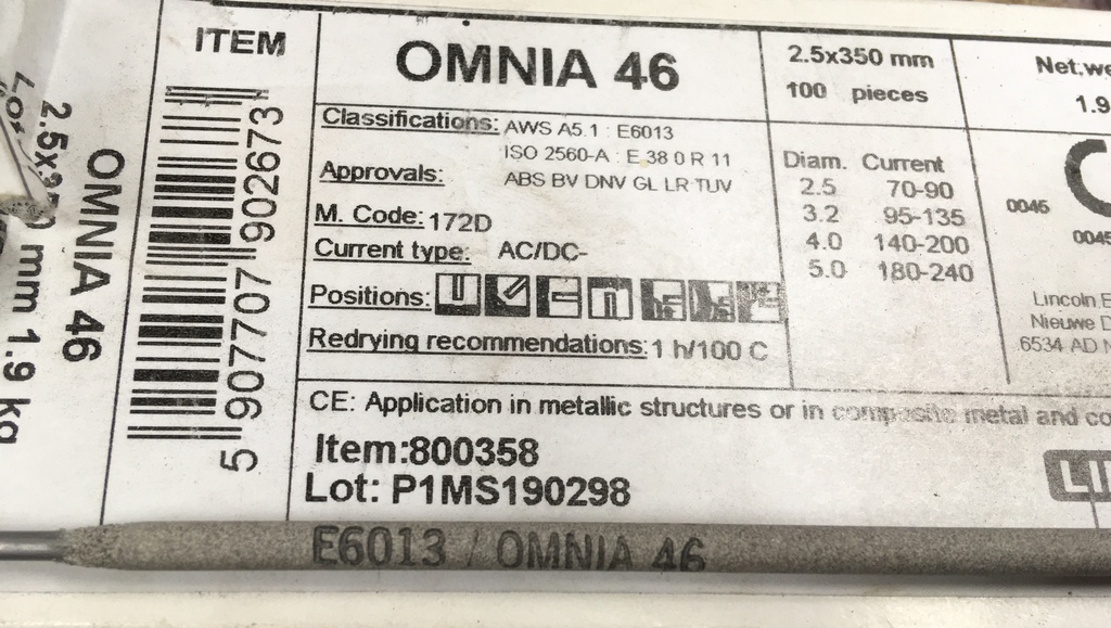

Tere!Ilmselt keevitasite rutiilkattega universaalelektroodidega.Need süttivad hästi ja ei nõua nii "head kätt" Profid kasutavad aluselise kattega elektroode mille mehaanilised omadused on tunduvalt paremad.Uus elektrood süttib tänu grafiidist otsale hästi,aga pooleldi kasutatud tekitab harrastajal probleeme.

KXBTVL kirjutas: 30 Mär 2022, 08:32
Jah, elektroodi kirjelduses on:
C-teras, rutiil.
Multifunktsionaalne elektrood. Sobib ''puhtale'' konstruktsiooni terastele. Keevitatav kõikides asendites
