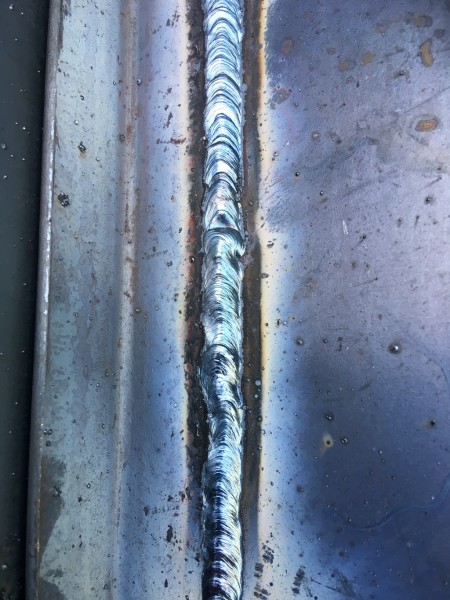

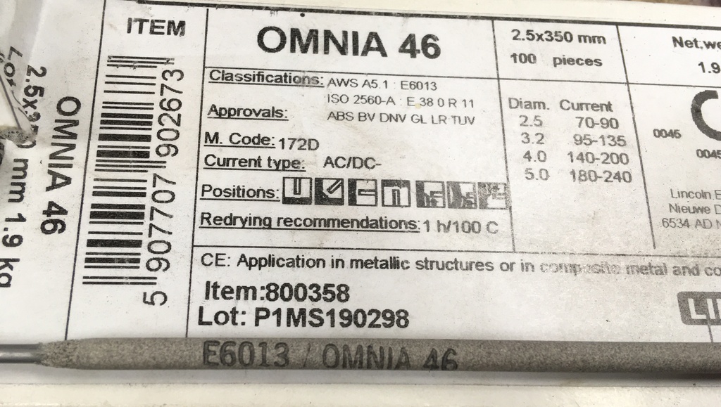

Olen ikka. Kui kusagil töökojas ühes kohas vaja kasutada, siis loomulikult igati hea, mugav ja kiire. Kui on vaja vahel ka õues ja üldse erinevates kohtades midagi teha, siis mitte nii mugav enam võrreldes inverteriga elektroodmasinaga. Õues ka tuul puhub kaitsegaasi ära ja jama majas.
Ise jäin elektroodiga keevitatud tulemusega ka väliselt rahule ja ega traadiga masinaga oluliselt parem pole jäänud, vähemalt see võimalik natuke parem väline ilu pole tähtis olnud.
See on tehtud Cramost renditud elektroodkeevitusega (omal nii harva vaja, et isegi päris igal aastal pole vaja olnud midagi keevitada ja pole osta tahtnud veel). Elektroodiks oli Stokkerist ostetud Lincoln Electric Omnia. Muud ei tahaks enam kasutada ja ei soovitaks ka teistele (vähemalt "pühapäeva"keevitajatele). Võtsin prooviks ühe professionaalse keevitaja käest ka Esab-i ja Elga omasid, mida profid kasutavad, no ei saanud kuidagi nii hästi jooksma.

Millegipärast paljud käega vastu rindu tagujad teevad sellist keevist.

Eks kehva masinaga ja kehva elektroodiga ning väiksema kogemusega on vist omal ka umbes nii juhtunud.
