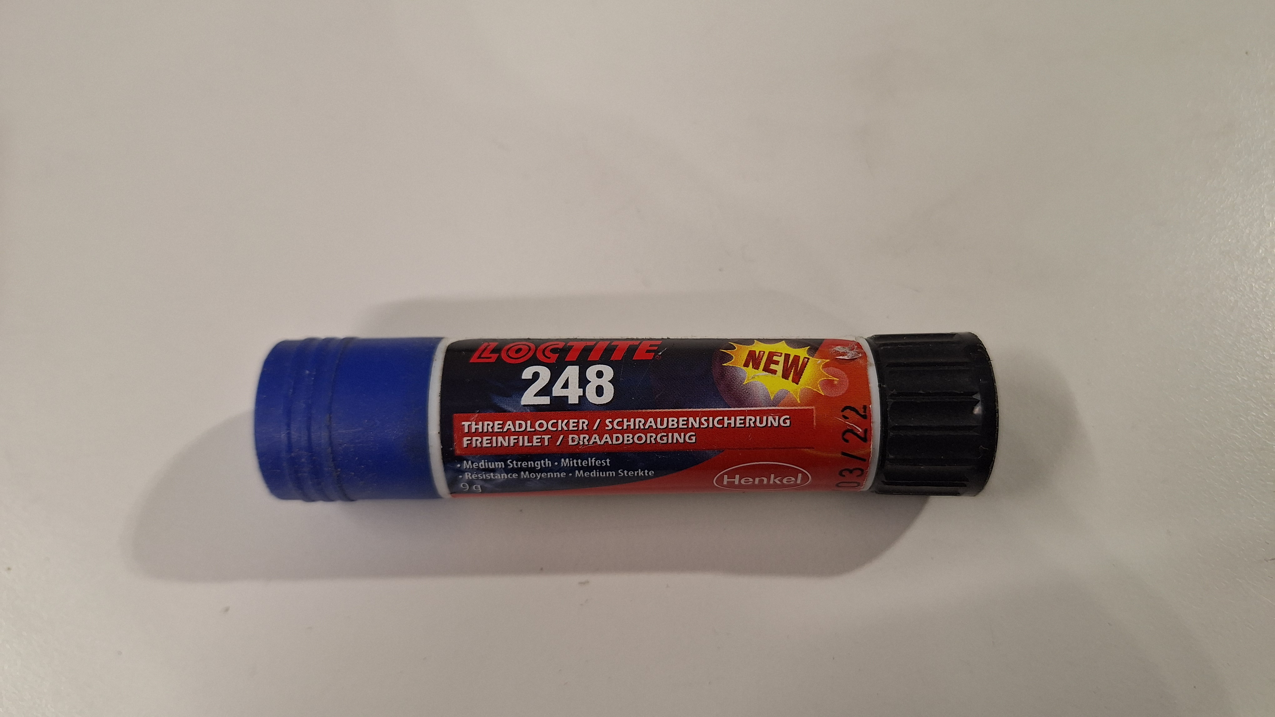

Just samadel põhjustel on meile see liimipulk õnne majja toonud. Eelis vedela liimi ees on see, et ei tilgu. Aga jah see pole matemaatika, et 1+1=2 ja muud vastused on valed.

Liimidest...
Pildil on miski "pulk", olen otsinud midagi tahkemat, keskmise tugevusega keermeliimi, mida tilgutama ei pea.
Tuli meelde täna. Juhuslikult tulin objektilt ja sättisin kohvri tagasi korda. :)
