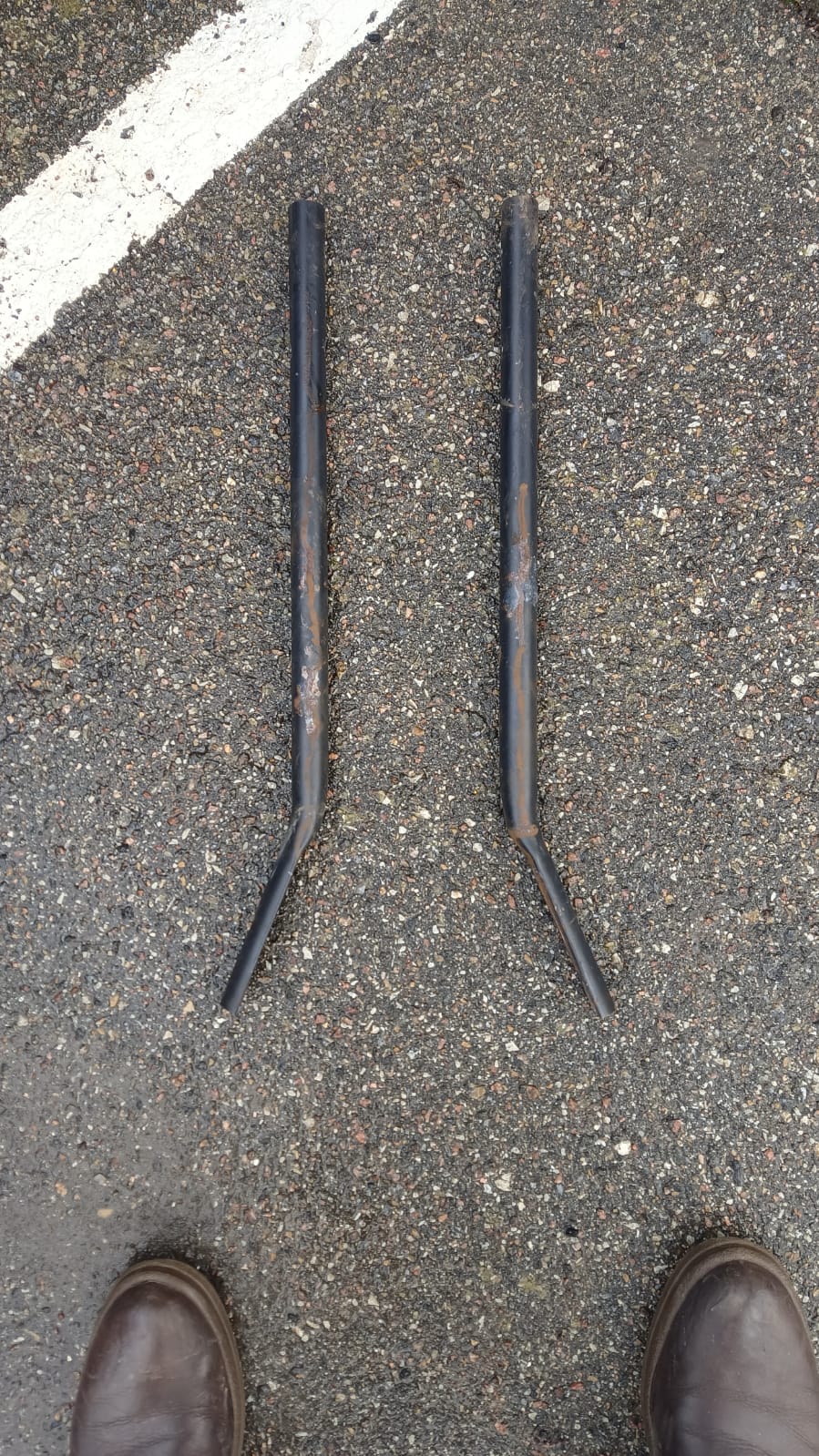

Mul oleks kah 2-e toru painutamisega abi vaja - Tallinn (+Harjumaa). d26...27mm, must teras.
Kultivaatori sangad on veic madalal minu jaoks ja tahaks neile ~10...20° nurga keskele sisse saada. Jube oluline on, et mõlemale täpselt ühesugune saaks :lol:

Kas tegu Hiinas toodetud iseliikuriga?Sealsed tootjad on nii kokkuhoidlikud et vihikuleht on ka paksem kui toru seinapaksus. Mõõt 26-27 viitab ka 3/4" veetoru seinapaksusele.Kui see on nii,siis soovitud nurga all painutamine pole probleem.

Mõõt d26-27 on ikkagi välisläbimõõt ("mõõdetud" mõõdulindiga), seinapaksust eraldi ei mõõtnud, aga silma järgi äkki ~1,5mm, mitte rohkem. Peenema seinaga toru on ju kergem painutada (ümber paku jah ei saa ilusti) :-)

Vastupidi. Mida paksem sein seda ilusam paine jääb.
10 kuni 20 kraadi on leegipüstoli ja liivaga tehtav. :)

Hydroscand tegi kaunid painded torudele. Ja "töö tellija juhendamisel" ei olnud sugugi kallis :lol:
