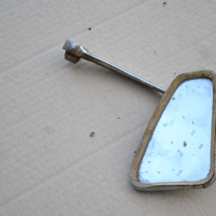

See klaas pole just kenaim osa selle rolleri juures(mul täpselt sama klaas) ja seda ei olnud tehasest. See konkreetne tuli tegelikult Muravei jaoks vist üldse palju hiljem. Turisti-Tulitsa oma oli algselt üleni pleksist, aga sealt vahelt puhus tuul ja vihm läbi ning läks väga kergelt katki. Kui tead vana ümara Jawa klaasi,siis midagi taolist ehk ulatus lenksust allapoole ja varjas käed ära. need augud lenksus olid tehasest tulles üldse tühjad. Peegel käis tal tehasest vasakul lenksu ostas. Kroomitud ja ristküliku-trapetsi kujuline oli. Minu meelest on see originaal peegel,aga hiljem oli kandilisem.

Ok, kui seda õiget peeglit ülevaatuse ajaks ei leia, eks siis panen mingi universaalse.

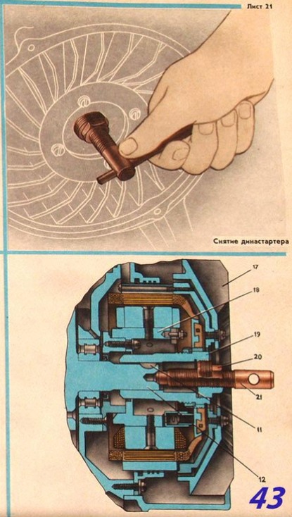

Selle dynastarteri saab maha spets võtmega ja ara mingil juhul keera selle korpusesse pikki polte... painutad seestpoolt mähise traadid välja ja võid minema visata..

See tõmbits on jah geneka maha võtmiseks. Seal on see rootor ja harjad üldse üks probleem ehk see kollektor kuhu harjad vastu käivad kogus grafiidi tolmu sinna lamellide vahele ja lühistas nii ennast ise ära. Seda sai mitu korda puhastatud mingi plastist tehtud kaabitsaga. Laadimise puudumine võib olla sellega seotud,aga enne võta relee kaas maha ja proovi lihtsalt näpuga kontakte kokku panna,et kas geneaks voolu teeb või on viga juba seal. Kui laadimine tekib,siis esialhu ainult relee peetis. Seal relees kolm klemmi,aga milline neist mida tegi enam ei mäleta. Aga kui sul raamat olemas,siis sealt saab ju selgust.samas see genekas lahti teha pole üldse liigne töö,sest harjad jäävad seal kinni üsna kergelt kui mustust palju. selle ehitus on selline,et sealt ei saa mingeid kulumis jääke välja tulla. Kui starter ka hästi ei vedanud,siis kahtlustan harjasid. Seal on vist nii,et kaks harja on genekas ja kaks harja sarter.
Ma siin ajan praegu omale uue komplektse geneka-starteri teemat Ukrainast või venest. Sest ma tean,et see on ka mul kulunud. Venes leidsin umbes 150€ kanti selle ja Ukrainas oli suts üle 200€. Keti korpust ja kumme ei ole seal ka, vähemalt netist ,uusi siiani leidnud. Muraveile on kõike saada,aga Turistile-Tulitsale mitte midagi. Praegu kaalungi,et kas äkki üldse kett avatuks teha ja Scottoiler peale. Ühe kasutatud, uuema plastik korpusega, komplekti leidsin,aga see on müügis Siberis. Jääb suts kaugeks :)
