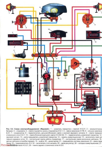

Küsimus targematele, ehk kellegil on kogemusi sellise releega:
kas on sellele mingit tänapäevast analoogi? ehk saaks seda millegiga asendada.. niipalju kui olen infomaterjale lugenud on see elektromehaaniline relee milles on tegelt mitu releed sees.. mingi tagasivoolu relee (rele obratnogo toka), ja veel miskid, peab järgi vaatama.. lugedes foorumeid jäi meelde et enamuse laadimise ja ebanormaalse tööga seotud probleemide eest peab tänama seda releed.. siit tekkiski mõte et kas saab seda millegiga asendada? mitu eraldi releed panna?

Kui mu mälu nüüd ei peta, siis relee-regulaatorit RR-121 kasutati ka vanal Volgal. Sees on kolm releed. Alustuseks puhasta need ära ja veendu, et nad kinni pole roostetanud. Mingis raamatus (ei mäleta, kas Palu piiblis või Mootorratturi õpik-käsiraamatus) oli selle tööpõhimõte üsna pikalt lahti seletatud.

Palu piibel mul täitsa olemas ja sellele lisaks veel selle skeem kah (turisti venekeelsest remondi manuaalist pärit)
Väljast vaadates peale tolmu ja ämbliku võrku pole sellel häda midagi.. igasugused releed ja lülitid kontrollin ja puhastan ära nagunii, lihtsalt tundsin huvi kas on võimalik seda üldse välja vahetada tänapäeva releede vastu.. need nagu veits töökindlamad kah ja kui lähebki rikki siis neid on saadava kah ja vahetamine ei oleks probleem, mida ei saa kahjuks õelda originaal relee kohta..

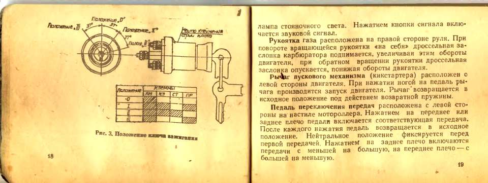

aga see selleks, tegin ka ühe "lolluse".. nimelt otsustasin et armatuurile jääb ainult kolm tulukest, akku-punane; neutraal-roheline; ja suunakad-kollane. ülejäänud keevitasin kinni. nüüd mõtlen et kuidas ma seda tööle panen, nii et tuluke vilgub ainult siis kui vasak või parem suund sees on. probleem on selles et pirn on ju üks ja kui miskit takistust vahel pole siis nii kui pirn voolu saab läheb see mööda ahelat ka teiste suunakate peale ja põlevad kõik :mrgreen:
originaal elektri skeemi järgi on suunakad olemas koos lülitiga aga tulukest vist polnud, pean uurima lähemalt. üks variant on paigaldada vahele mingid takistid mis ainult ühes suunas voolu läbi laseks, teine variant on panna sinna üldse näiteks kaugtule tuluke sisse et mitte jamada selle asjaga. kuna aga rolleri ehituse tõttu päeval esimesi suunakaid näha ei ole ja ma ei taha olla see tegelane kes kusagil vasaku suunaga paremale keerab siis pean ikkagi nats ajusi ragistama ja selle armatuuri tulukese tööle saama..
aga selleni on veel aega, detailid kuivad on siis alles läheb mootor peale, dünastarteri ja muude detailide kontroll ja läheb juhtmete vedamiseks-vahetamiseks.. loodan et peale trosside rohkem uusi juppe juurde vaja ei lähe aga kahjuks nii vanade asjade puhul on see paratamatus..
