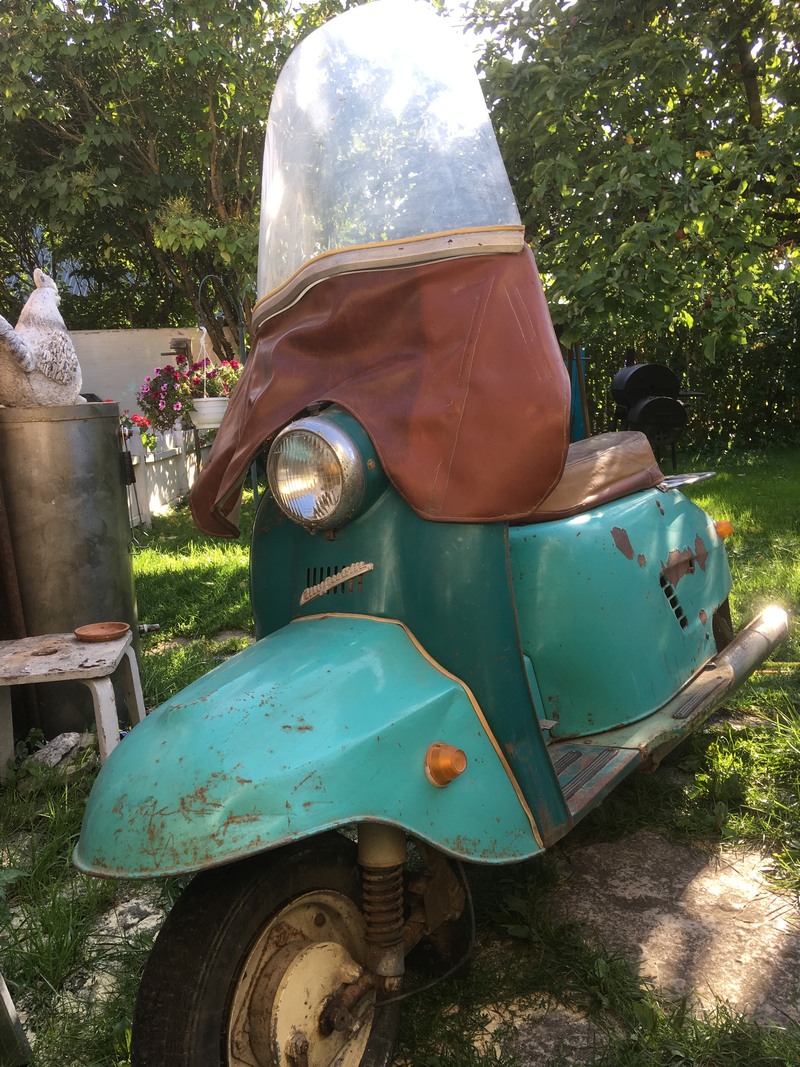

Tegelikult oli klaas (allpool nahast kate) ka olemas, aga enne transportimist võtsin ära. Ei olegi aru saanud, kas klaas oli tehase poolt küljes või ei olnud küljes, aga oli ette nähtud võimalus selle lisamiseks. Ja kas mudelipõhine klaas või kasutati mingitel teistel ka. Vaatasin üht vanasõidukiks tunnustamise akti: http://unic-moto.ee/uus/wp-content/uplo ... t-1973.pdf Seal on näha, et klaasi ei ole, aga on justkui olemas augud klaasi kinnitusklambrite jaoks, mis mul küljes on (lisatud pilt).
klaasi kinnitus.jpg (54.92 KiB) Vaadatud 2939 korda
Klaasiga nägi enne ostmist välja selline elukas. 8)

See klaas pole just kenaim osa selle rolleri juures(mul täpselt sama klaas) ja seda ei olnud tehasest. See konkreetne tuli tegelikult Muravei jaoks vist üldse palju hiljem. Turisti-Tulitsa oma oli algselt üleni pleksist, aga sealt vahelt puhus tuul ja vihm läbi ning läks väga kergelt katki. Kui tead vana ümara Jawa klaasi,siis midagi taolist ehk ulatus lenksust allapoole ja varjas käed ära. need augud lenksus olid tehasest tulles üldse tühjad. Peegel käis tal tehasest vasakul lenksu ostas. Kroomitud ja ristküliku-trapetsi kujuline oli. Minu meelest on see originaal peegel,aga hiljem oli kandilisem.

Vaatan seda viimast pilti ja kui selle õudsa klaasi tagasi kuurinurka tõsta siis ma jätaks selle välimuse nii nagu on.. mõnus paatina on peal.. :P sellist saab ainult ajaga.. Tehnilise poole teeks korda a värvipurgiga ta kallale ei kiirustaks..

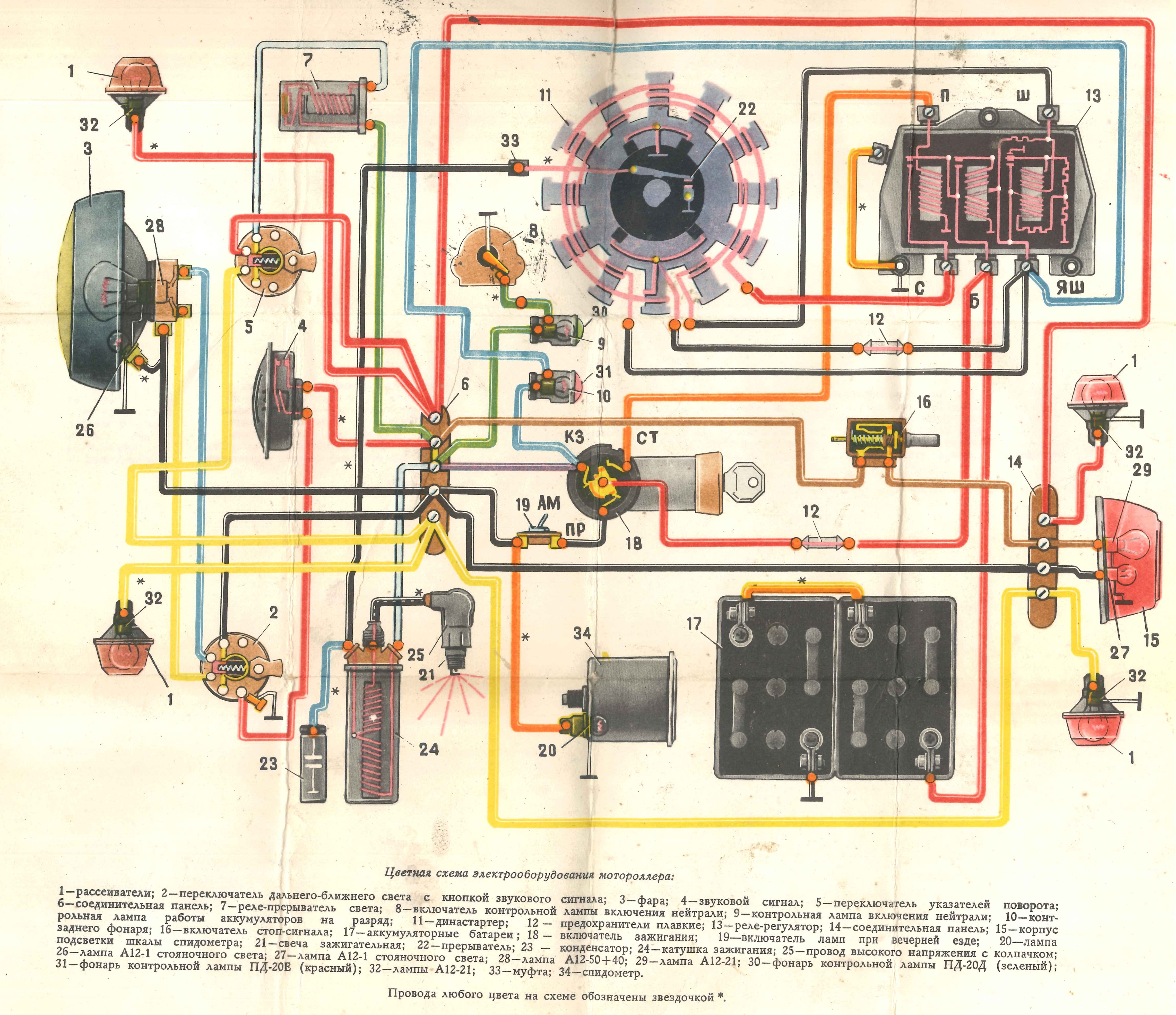

Leidsin netist kontaktidega Muravei elektri skeemi, äkki on abiks ja jääb omale ka nähtavaks.

Põhimõtteliselt sama skeem mis mul raamatus. Ei saa aru mida see nr. 13 teeb ja kus see reaalselt asub? Mu skeemil on see nr.7 ja natuke teise nimetusega (vene keel pole mul väga hea ja ei saa kummastki päris 100% aru).

Sinu skeemil nr 7 on suunatule relee. Tiksumise järgi leiad üles :)

13=relee-regulaator, reguleerib generaatori ergutust ja sellega generaatorist tulevat pinget ja aku laadimist.

Mõtlesin seda urmas66 poolt pandud pilti, nr. 13 sealt on sama mis mu pandud pildil 7. Aga ok, tundub tõesti et suunatulede relee. :D Selle asukohta tean, algul kui suunatuled ei töötanud, siis otsisin üles ja vaatasin juhtmete kinnitused üle, aga probleem oli sunnatulede massis.

Suunatulede mass on seisnud Turistidel probleemiks. Ma vedasin suunatule juhtme rüüsis igale lambile lisamassi, et ei peaks selle probleemiga rohkem tegelema. Mul on Tallinnas hooratta tõmmits ka olemas, kui peaks laenuks vaja olema.
Sellel minu pandud pildidl on suunakate releest tulev juhe pildilt välja jäänud ehk pildil on üks serv puudu.
