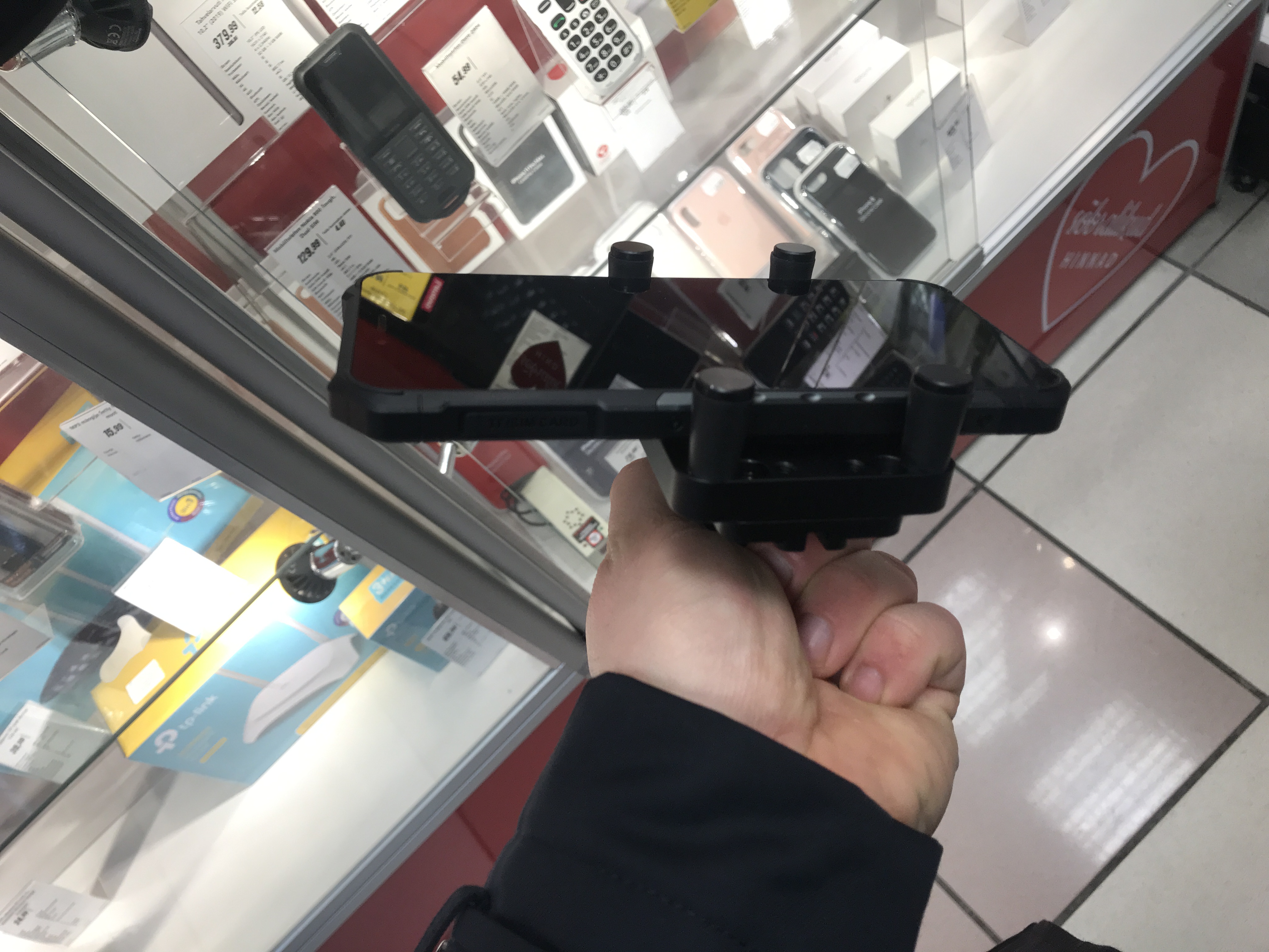

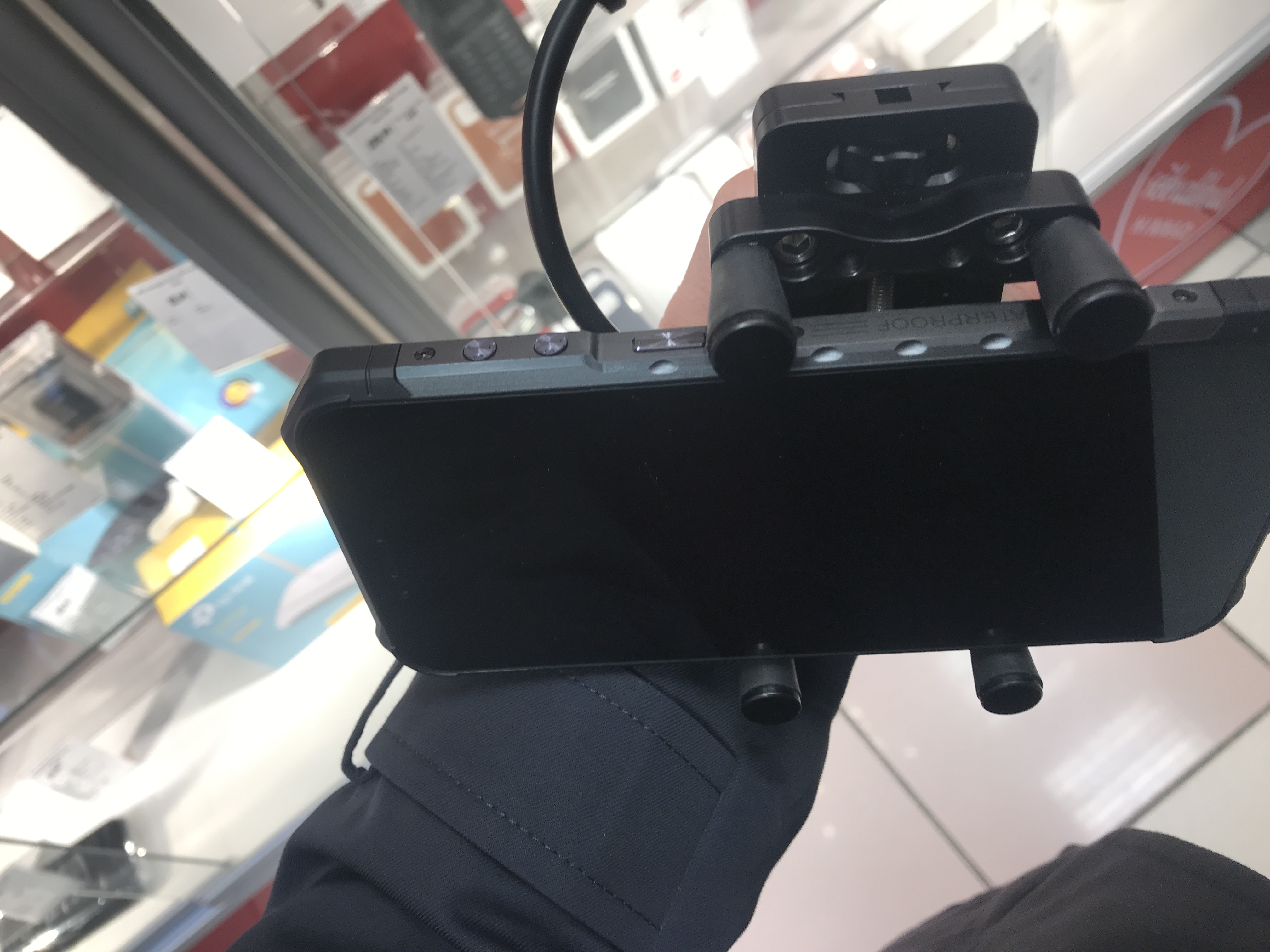

Kas kellelgi siit on Ulefon 6E? All on pildil näha, et mu laadija istub telefoni suhtes natuke alla keskosa. Kus 6E QI laadimise vastuvõtja asub? Keskel???
Kas kusagil saaks proovida, kas ta hakkab selles asendis laadima? Võin poest ka osta telo, ei pea tingimata Alist tellima. Sellised katsetamised ongi parim osa poest ostmise juures. Samas ma ei tea, kas keegi on väga rõõmus kui ma tsikli aku letile tõstan ja katsetama hakkan :D

Lähed poodi,kus on olemas,jätad neile sulas telefoni eest summa lauale ja näiteks oma autos saad ju proovida selle oma laadijaga.laadija kontrolliks on vaja tel ainult sisse lülitada,midagi muud tegemata.

Kas akupank ei sobiks proovimiseks?

Saan aru, et juhtmevaba laadimis teema?
Kui siis, ostsin omale lenksule telefoni hoidja juhtmevaba laadimisega, kahjuks minu telo, laeb otse kontakis hoidjaga, ei ole proovinud mingi kerge (silikon ümbrisega) aga nö. paksem kaitse kest mis mul peal on, läbi selle ta ei tööta. Võimalik osta vahe kiip, läheb laadija pesasse ja teinepool korpuse ja telefoni vahele. Samas kas toogi töötab. Vb kogunisti korpusest välja, siis tuleb ilmastik sellele vastu. Teloks on huawei mate 20pro

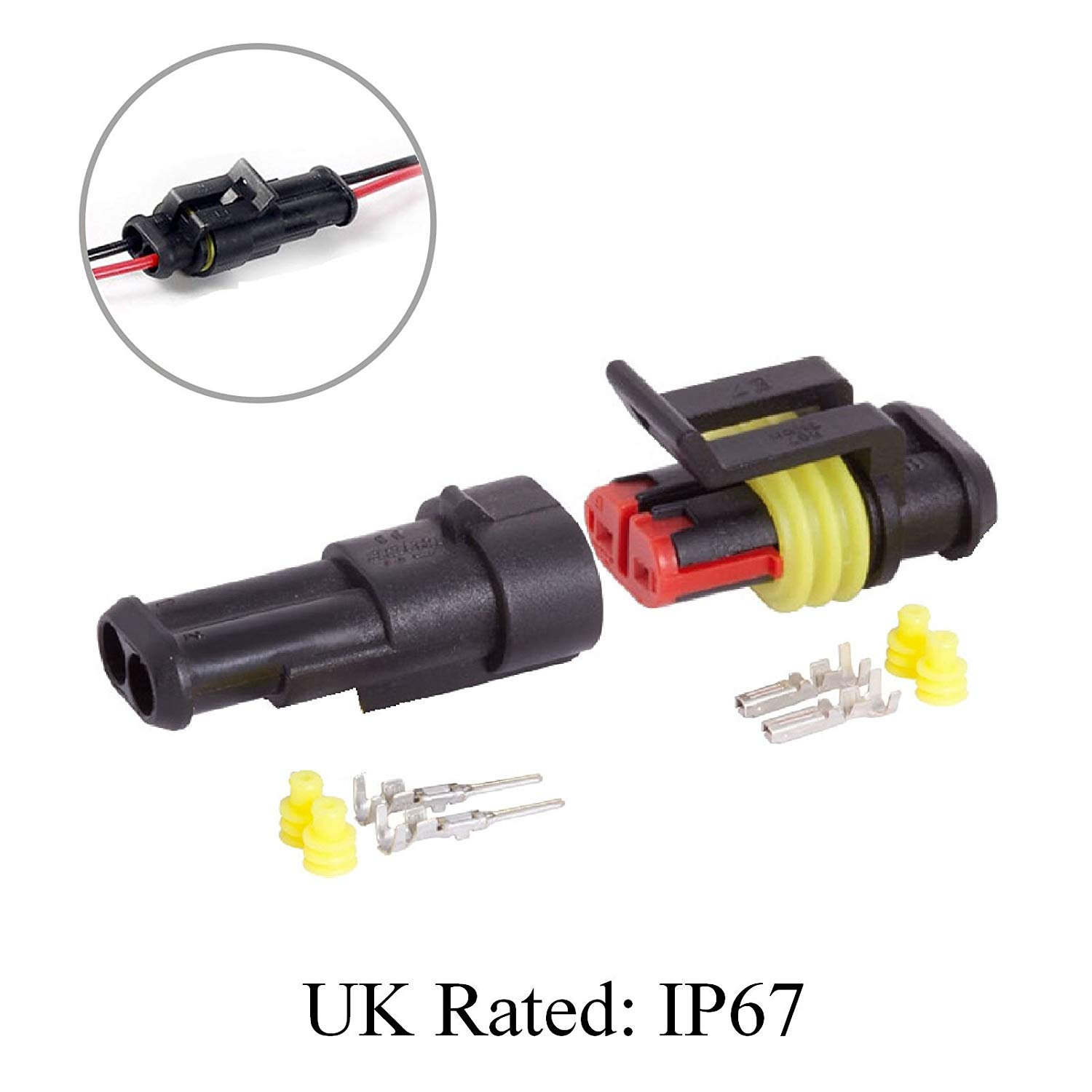

Mul on USB ots laadija punnis juba üle 6a olnud ja siiani töötavad kõik pesad. Ma olen paar keerdu teipi peale keeranud,et juhuslikult välja ei põruks. Saab alati lahti ja uuesti kinni panna. Kõik ühendused toodud istme alla,et plastiku all ei peaks midagi tegema,kui vajadus tekib.
Kui juhe on liiga nõrga kestaga saab seda ju lisada erinevate rüüside näol. Õhukese termokahanevaga saad vägagi tugevaks. Peaasi,et üle ei kuumuta,siis säilib elastsus ka.

Mitte paha pärast, aga selle AMP-i või Superseali vms käki tõsiseltvõetavus on umbes sarnane 90ndatel müüdud veekindlate käekellade omaga - vett sisse laseb, aga välja tõesti mitte :wack: Pigem juba stock USB, see on tegelikult ikka väga hästi projekteeritud pistikühendus, lihtsalt juhe on kuluosa.
Kui toitepistikutega päriselt lõpuni minna ei taha, stiilis Deutsch vms, siis see tavaline odav valge klemmihoidja on way parem lahendus - vesi võib küll korraks sisse saada, aga kuivab ka kohe jälle ära. Ma endurokat uputan ikka suht regulaarselt, aga siiani null probleemi, pistikusse tagaküljelt sisenenud Lõuna-Eesti savi toimib päris hea veetõkkena :)

Sul on õigus. Kusjuures mõtlesin ma ka ise korraks nii ja otsustasin mingil arusaamatul põhjusel, et Superseal oleks siiski parem.
USB häda on selles, et see võib hakata sadul all "lahti ronima". See konkreetne laadija millest me räägime on tootja väitel veekindel (ma kalduks pigem arvama, et pritsmekindel/niiskuskindel) ja seadmest tuleb välja juhe, mille otsas USB-A. Minu jaoks on kaks nõrka kohta:
a) juhe on tõsiseltvõetavuse jaoks liiga peenike, läheb varem või hiljem katki
b) usb ots sadula all pole kindel vaid võib lahti tulla, muidugi annab sinna mingi kummirõngaga lahenduse arendada, mis pistikut pesasse surub aga otstarbekam oleks mingi pistik panna.
