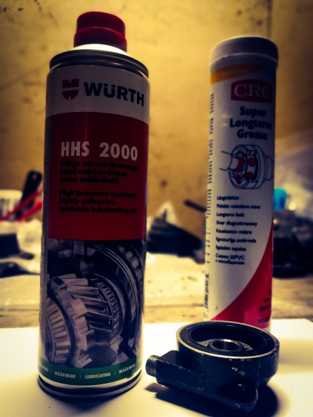

Divikas kirjutas: 22 Nov 2021, 16:48
Ok, Nozzu, ainult tõsised vastused. Tegelikult su entusiasm on nakkav. Ma ise teen ka aega ajal mõne vanema ratta (osaliselt)osadeks ja panen uuesti kokku. See on väga lahe. Aga nüüd spido ajamist. Mul pole kunagi sellega probleemi olnud kuigi rataste läbisõidud on olnud suured.
1- pese kogu sisu puhtaks, bensiin on ok.
2- võta hea nakkuvusega määrdeõli ja määri rohkelt korpus seest ja tigu ning lase seista, et see määre jääks kõikidele liikuvatele pindadele
3-suva veekindel määre, pane nii, et tigu oleks üleni määrde sees, samuti vedav osa tihkelt määret täis. Siis lase veel seda nakkuvat määrdeõli sinna vahele.
4-tross kestast välja, puhtaks ja korralikult õliga kokku. trossi kesta tagasi pannes, pane ka veekindlat määret. Ja siis kogu kupatus kokku.
Mul on kaks ratast kestnud suurusjärgus + 200 t ilma spido probleemita. Nüüd veel, spido ajami alumine ots on mehaaniline (tigu), ülemine km lugeja mehaaniline (ehk siis vajaks ka määrimist (kuna plastmass+ pronks, siis vaseliiniga) ja kiirusenäitaja on magneetiline (ei oska paremini nimetada). Sel oleks ka hea kui 30-ne aasta jooksul korra tilga õli saaks (nagu kella võllile pannakse). Aga määrde liik või omadus ei mõjuta küll miskit, peale kulumise (siis kui määret pole). Need on nii aeglased ajamid, et pane, mis juhtub kodus olema. See ongi parim.

A see määrdeõli. Täna käisin Fixus autokaupades ja seal pööritati silmi, kui ma määrdeõli küsisin. Ei osatud anda. Lõpuks aeti mehhaanik tagant ruumist välja. Ta kuulas mu ära ja arvas, et pole miskit määrdeõli vaja kui ma nagunii määret panen. Et äkki hakakvad veel reageerima omavahel ja....ühseõnaga ei müüdud mulle.
Mitte, et ma sinu õpetuses, Divikas kahtleks. Ei, ei. Usun, siiralt, et tead paremini kui nemad.
Aga siiski küsin, et kas ma saaks siinkohal teha väikse shortcuti, määrdeõli vahelt ära jätta ja kohe määrde mätsida?
Tõsi, elu on mind korduvalt ja korduvalt õpetanud, et igakord kui ma üritan midagi lihtsamalt teha ja üle lasta, karistatakse see üsna kiiresti ära ja ma pean pärast topelt vaeva nägema. Aga ma ikka üritan :)

Muidugi võid teha nagu plaanid, kui koju jõuan ma vaatan, mis õli ma olen pannud (würth) aga käib iga suvaline. Ei riku õli mingit määret, nagu olen varemgi öelnud, rikub määrete ja õli puudumine. Point ongi selles, et õli muudab määrde natuke vedelamaks ja see teeb teole ainult head. Honda tigu on plastist ja eriti õrn igale takistusele. Yamaha, Kawasaki omad on metallist ja taluvad suuremat koormust. Aga lõpuks lähevad need teod õhtule just sellepärast, et määre paakub tolmu ja veega kokkupuutest ja lõpuks ei määri enam, kuigi tundub, et kogu teo korpus on justkui määret täis. Muidugi tross peab ka võimalikult vabalt liikuma. Aga need kõik on suht aeglaselt pöörlevad ülekanded, peaasi, et määre oleks.
HHS 2000, kõrge survetaluvusega, head nakkevõimet omav määrdeõli. Nii on sildil selges eesti keeles. Lisaks veel, kasutuskohad ketid, hammasrattad, hinged, laagrid, lukud, trossid, liigendid, liugsiinid. Suurepärane määrdeaine suure survetaluvusega kohtadesse. temptaluvus -35 +180 , lühiajaliselt kuni +200 Sama tekst ka inglise keeles.

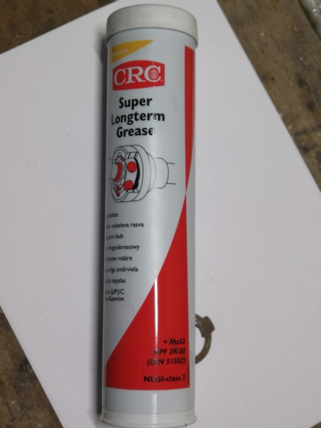

Võtsin Alvest Würthi ligi. Nüüd olemas nii määrdeõli kui määre. Ja määritav samuti.
Määret pole mul ilmselt mõtet enne peale mätsida, kui kopsiku ratta külge keeran. Mis ta siin niisama tolmu ligi tõmbab.
A määrdeõliga võib vast üle lasta. Noh, et garaazhis niiskust ei koguks.

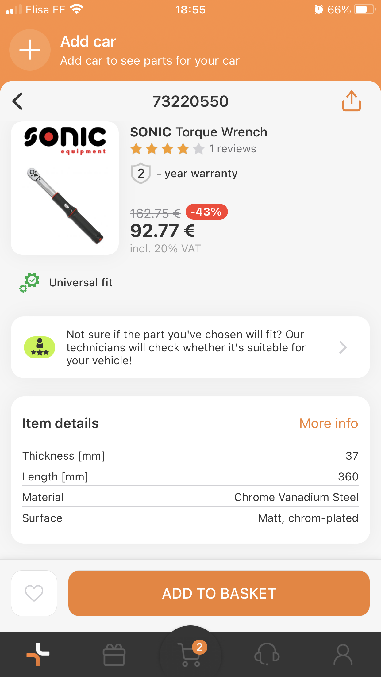

Hazet või Sonic?
Näh...tundub, et Stokker selle 3/8 10-50 võtme hinda ikka alla 145 ei lase. Võtaksin siis pigem juba Autodocist võtme. Aga oskab keegi nõu anda. Praegu on valikusse jäänud kaks võtit:
Sonic 3/8 10-50
Sonic
Ning
Hazet 3/8 10-60
HAZET
See Sonic ei näita ühjtegi ISO standardit, samas Hazetil on neid kirjas mitu. Ja ulatus kah suurem, kui Sonicul. Et siis äkki Hazet.
Need DIN-id ei näite mitte midagi. Sonic puhul on vähemalt kuskil väide et täpsus on +/- 3% (äkki on ka sertifikaat kaasas)

Noja, see Sonic on reviewdes kah päris häid hinnanguid saanud. Hazeti kohta ei leidnud kiiruga muud kui et 6000 seerianumbriga on prohviriistad. 5000 numbriga sellised... kahtlase väärtusega. See konkreetne on 5000 seeriast siis.

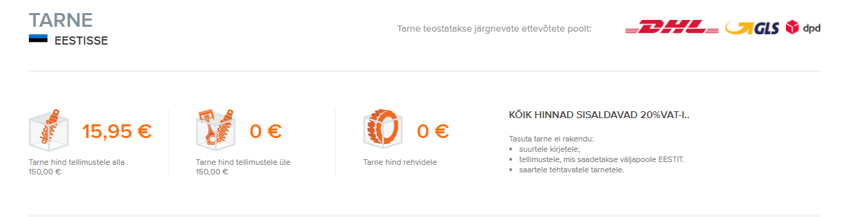

Mhmh, tegelikult ongi juba äpis korvi visatud. A mis summast see transa tasuta on? 100?
Nozzu kirjutas: 26 Nov 2021, 19:17
150, mingi aeg tagasi oli 115

Hahh... Pagan... 150ga saaks juba Stokkerist Gedora koos postikuluga.

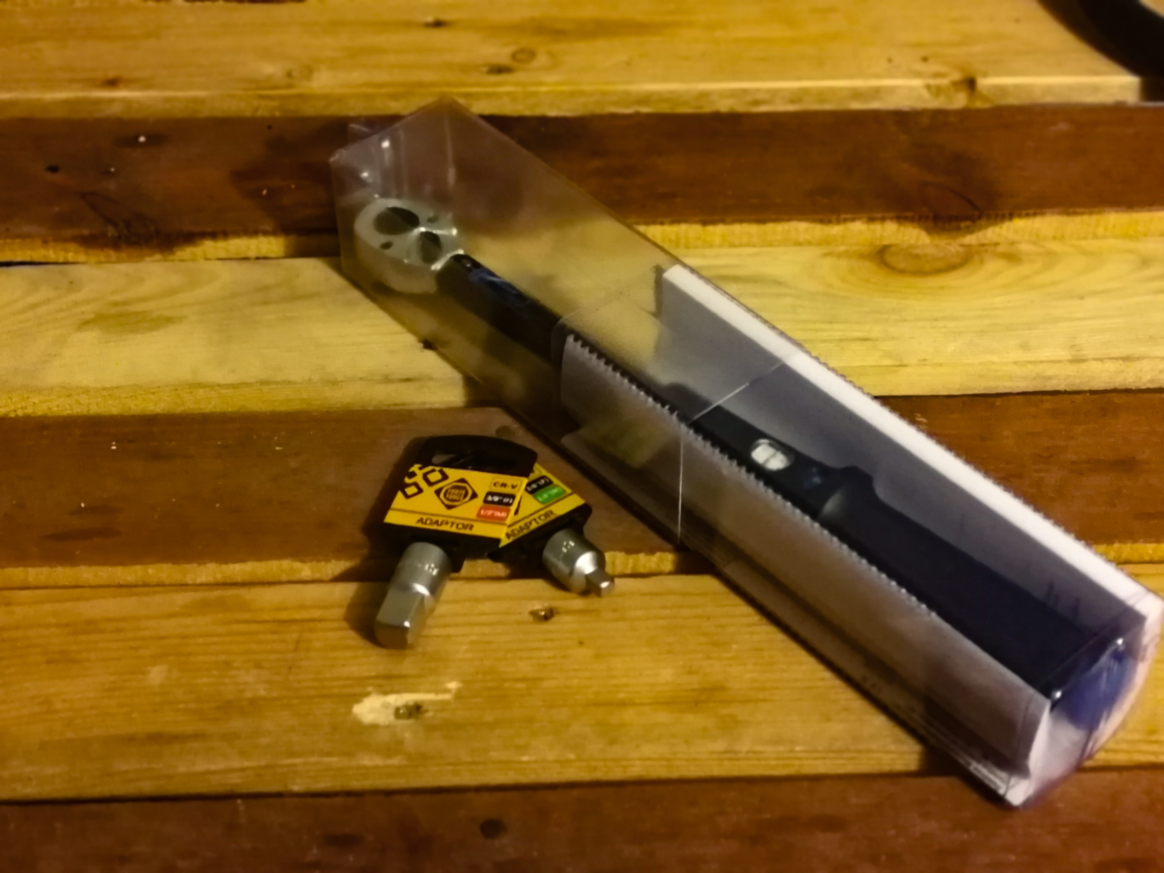

Naa...see momentvõtme teema sai lahendatud ikkagi sellega, et võtsin 3/8 10-50nM Gedore ligi Stokkerist.

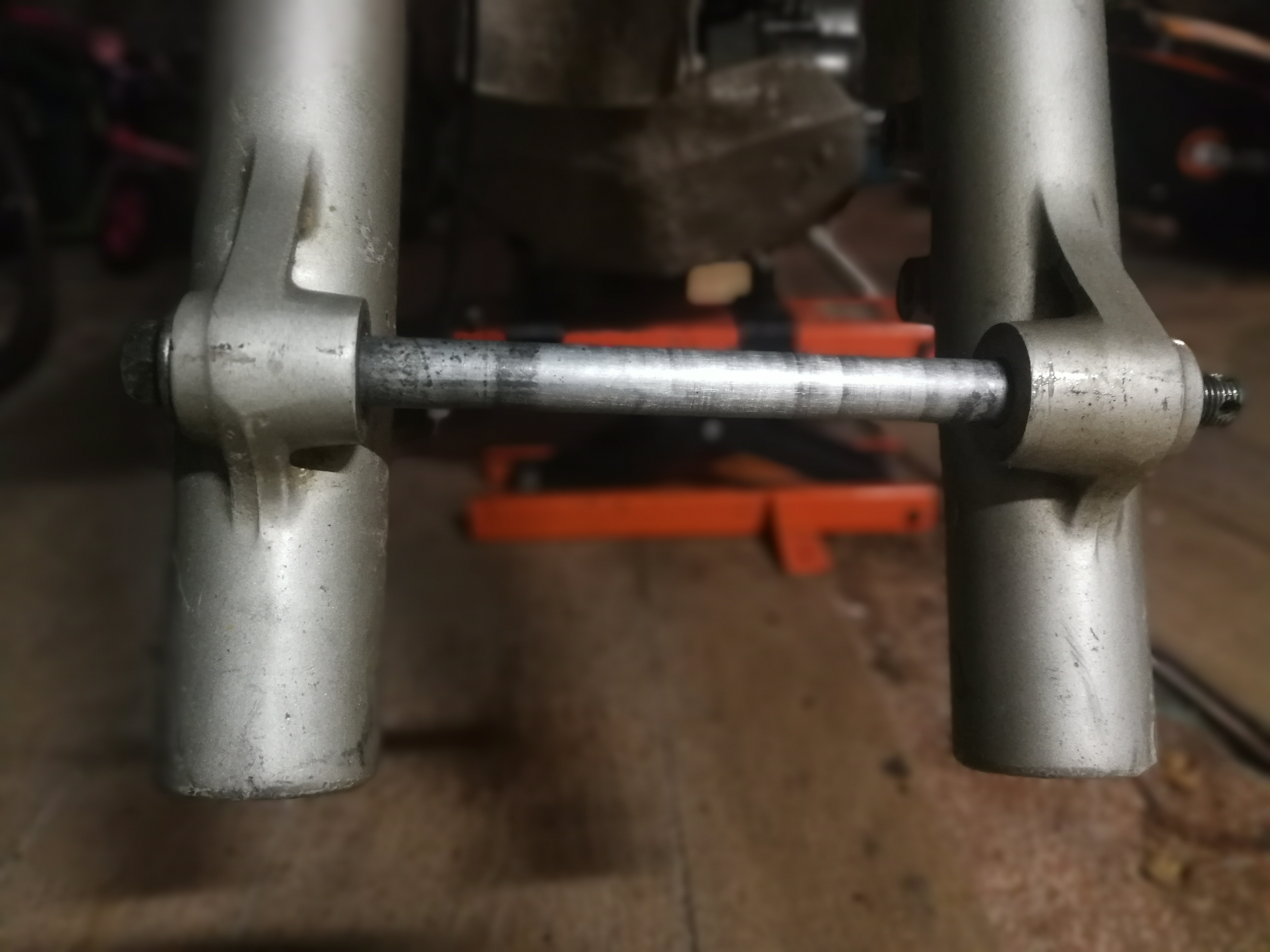

Amordi õli on kah praeguseks vahetatud. Läks ikkagi nii, et kiskusin küll ise amordid küljest ära ja lasin õlist tühjaks. Aga selle põhjamutri lahtikeeramiseks ning simmeka vahetamiseks pöördusin töökotta. Hea oli, et pöördusin, sest simmekad, mis mul olid, olid miski paar milli kõrgemad, kui vaja. Oleksi jäänud neid ise sisse taguma teibi või toruga.
Värske õli panin ise sisse. Tänud selle süstla soovitamise eest. Ilma oleks praegu jälle mure. Nimelt panin ühte amorti õli ära, Timmisin süstlaga koguse paika ja lappasin kokku. Seejärel avasin teise amordi, panin mensuuriga ettenähtud koguse õli sisse ja siis tekkis tunne, et kurat, esimeses oli nivoo ju madalam. Lappasin uuesit esimese lahti ja mõõtsin uuesti süstlaga üle.
Poleks süstalt olnud, oleks ilmselt mõlemad amordid uuesti tühjaks valanud ja üle mõõtnud. Nii, et jah, väärt investeering :)
Amordid kruvisin prillide vahele kah. Nõks aega mõtisklesin selle üle, kuidas ma amordid täpselt ühele kõrgusele ja õigesse asendisse saan enne kinni keeramist. Ja välja mõtlesin - ehk on teistele kah abiks. Tuleb lihtsalt see ratta...mis asi see on ...telg? läbi lükata ratta kinnituskohast.

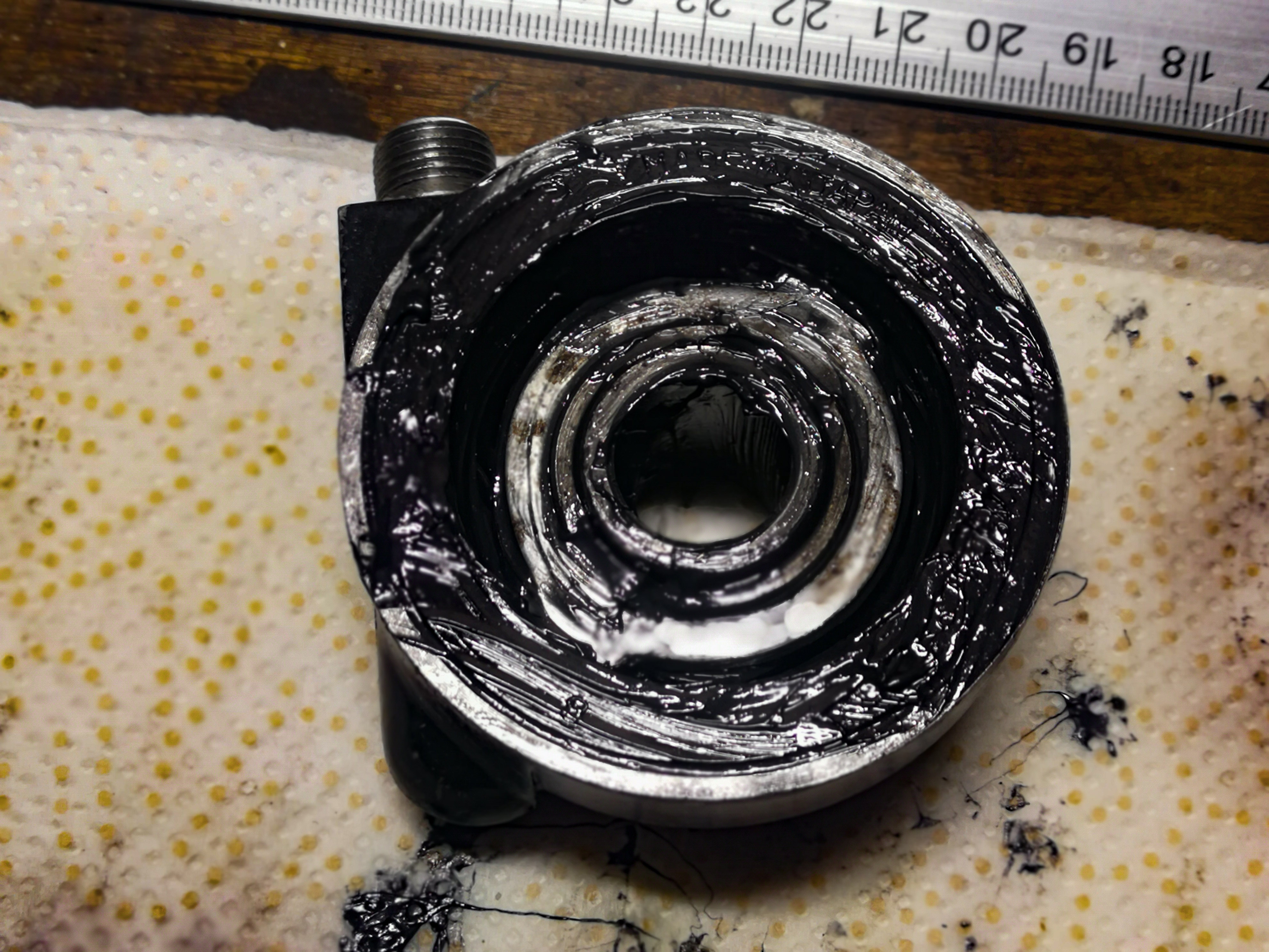

Nüüd saaks juba ratta kokku lapata ja alla panna aga ikka on mul probleem selle spidomeetri määrimisega. Et kui palju ma seda määret sinna ikka panen. Noh, teo mässin sisse. Ja siis panen kopsiku põhja määret ja siis vajutan hammaka peale ja natuke hammaka ümber kah. Et kas nii on parasjagu:
Või on vähe?
Või on palju?
Youtube kah ei aita. Ühe video leidsin, sealt tõmmati ainutl õhuke kiht määret iga elemendi peale.
Pärnu motopoes öeldi kah, et ei tohi palju mätsida, et siis on liikumine takistatud.
Ehk siis äkki sai liiga palju seda määret ikkagi?
Või on just puudu. Mingis videos jällegi oli servani täis laotud see kopsik.
Appiii...
Tänatud: 466 korda
Sa mõtled jälle üle!
Kui ülevalt on pulgad ühekõrguselt kinni siis on ka "allpool" kõik korras ja alumised osad saavad vabalt keerelda, et võlli läbi lükata.....

Õigus, krt jah :D Alumised liiguvad. Nüüd meenub küll et kruttisin neid käes eelenavalt. A kui amorte kinnitama hakkasin, läks see meelest.
