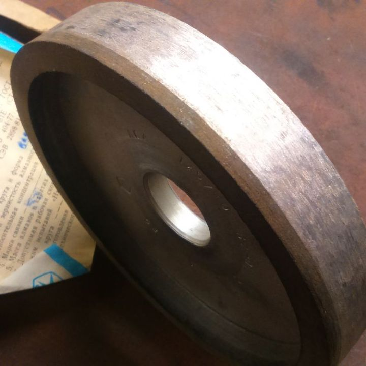

Ilusa puhta tera saad teemantkäiaga nagu see. Relakas teeb väga karvase ja ebatäpse tera. Kui sul garaažis käi on ,siis osta selline sinna otsa ja saad aru mis vahe on.

usun, et sellega saab parema tulemuse...aga selline ketas ilmselt samas ka maksab vähemalt miski 50euri? :D teine asi on muidugi see, et eks ma kasutan käia ka muude asjade jaoks ja seal pole sellise teemantkettaga miskit teha jälle...tea kas viitsiks neid väga tihti vahetada.
relakas ongi selline väga "kiir abinõu" pigem. korralikult teen siis nagunii käia peal, kuigi suuremaid puure on relakaga tegelikult lihtne teravaks lasta kui asi käpas. kui väga täppis puuri tarvis eks siis muidugi võib ka alati minna ja poest uue võtta ühe või kahekaupa
