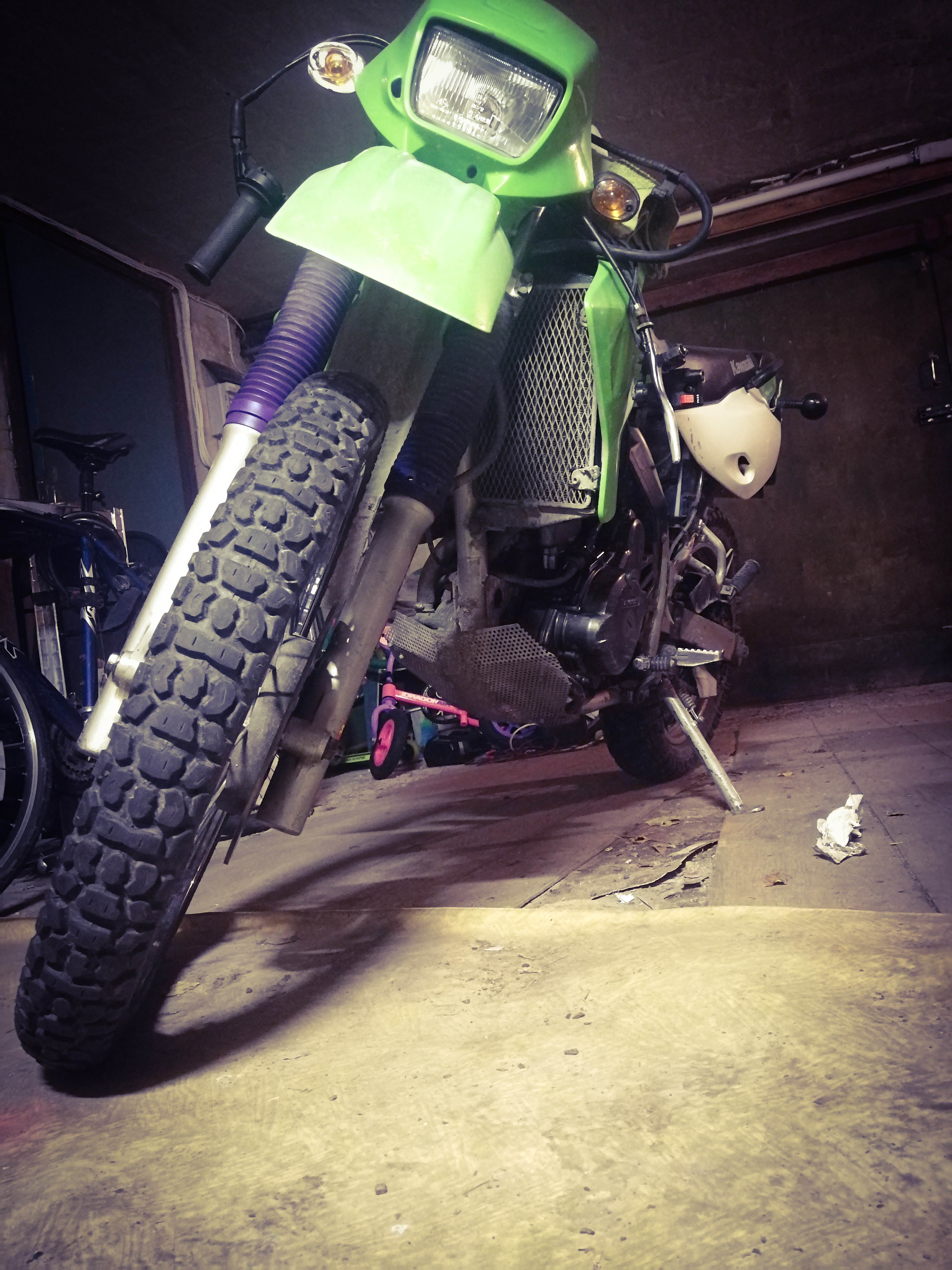

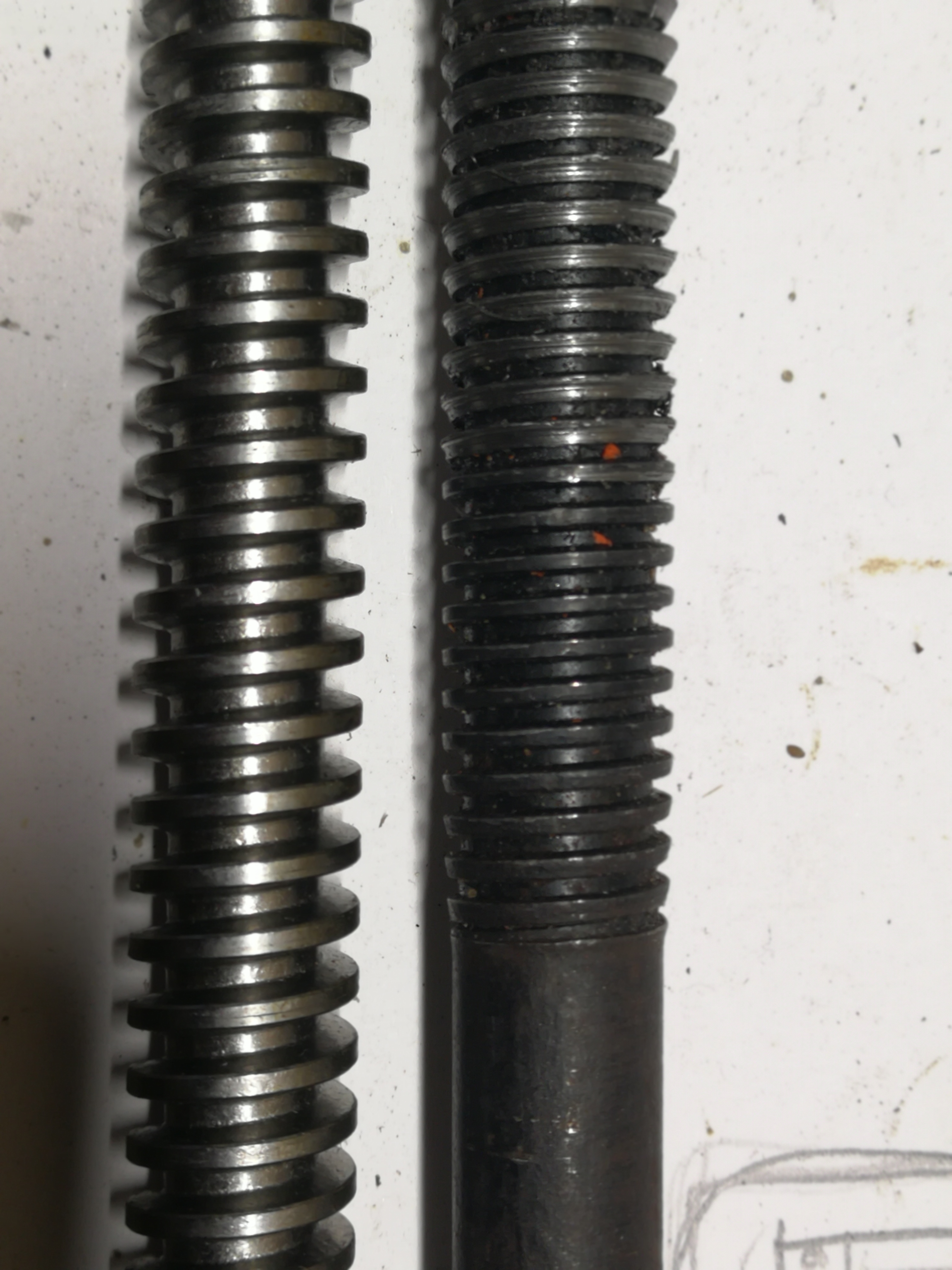

Ahh, jah...ei hakanud liiga pikalt üle mõtlema. Mätsisin spido draivi mõõduikalt määrdega kokku, lisasin ka määrdeõli ning installeerisin rattale.
Igatahes spido nüüd töötab.
Pidurisuport õnnestus kah pärast mõningast nikerdamist tagasi saada. Esiti tundus, et ei lähe, et on vaja kolvid tagasi suruda. Kulus jälle juppa ega, et uurida, kuidas seda teha. Ja siis katsetamist. Ja no ei õnnestunud. Otsustasin veelkorra proovida lihtsalt ketta peale lükata, no ja läks. Täitsa kenasti.
Ehk siis nüüd on KLR üle pika aja jalle kahe rattaga maa peal.

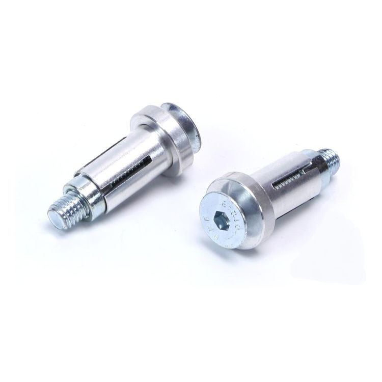

A veel, lenksu sisse käivad miskid klambrid, mis poldi sisse kruvides laiali lähevad, noh et saaka käekaitseid ja lenksuotsa raskusi kinnitada jne.
Kas need peavad olema mingid spetsiaalsed või saab selliseid toru sisse käivaid polte ka ehituspoest. Mul on siuke tunne, et ma olen KRautas midagi analoogset kunagi näinud.

Võid kasutada neid natukene modifitseerides:
https://www.motonet.ee/et/kategooria/86 ... enksuotsad

Suvalisest ehituspoest saad need ankurpoldid. Vaata et poldid piisavalt pikad on. Maha saab alati saagida, aga pikendada keeruline.

A see ankurpolt, jah, oleks ilmselt oleks hea, kui pooks ennast lenksu lükatud kummitihendi sisse, eks?
Selles mõttes vast on jah lihtsam tellida 10 eurtsised lenksuraskused ja kasutada nendega kaasa tulevaid kinnitusvahendeid.
Ei, ei, ei, ära seda polt-mutter-ja-kummimuhv-tüüpi jura küll osta, see metallosa on seal mingi kõigeodavam tsingitud pask ja 99% tõenäosusega kui on vaja järgmisel aastal lahti saada, siis on polt roostes ja mutter hakkab lihtsalt ringi käima ning ainuke variant on kogu kupatusele relakat näidata. Ma neid ehituspoe asju ei tea, aga õige asi on selline ja komplekt maksis mingi 15€ äkki?
Täpselt enam ei mäleta, kust sain, a eks ta tõenäoliselt Streetmoto jälle oli, või siis KTMi esindus. Sellega võib ka ikaldust olla, aga vähemalt on mutrit alati võimalik mehaaniliselt kinni haakida, et polt kätte saada ja siis edasi vaadata, mis riista puksi kätte saamiseks järgmiseks näidata.
Ma eriti ausalt öeldes ei saa aru, miks sinna mingit kummilohvi toppida, matsu pannes see ju annab järgi ja väänab teise otsa klambrit meeletu jõuga, pane ikka jäigalt kinni. Lenksuraskustel on kumm selleks, et need lenksu vibratsioone summutaks. Anoh ka sellest on inimlikum versioon olemas, kus mutter taga ringi ei käi, damhik.
Täiendus: mulle kohe üldse ei meeldi seda maailma kõige tüütumat poodi reklaamida, aga credit where credit is due - neil on vastavad jupstükid veebis ja laos. Mõõda oma auk ära ja jäta ehituspoe asjad ehitajatele:

Sa tahad vist panna mitte ainult raskused, vaid ka käekaitsmed (mis aitavad lenksu otsaga vastu puud või oksi sõites, et sõrmed terveks jääks)?
Nendega on pigem nii, et suvaliste lenksuotsade komplektis olev ankur igal juhul lahja ja polt lühike. Lisaks on oluline ka see, et neid rutskakaitsmeid ei tohiks liiga tugevalt kinni keerata, vaid mõõdukalt. Kui kukud või üle lenksu libised nt rohu sees olevasse vajumisauku sõites, siis jäävad käed sinna rutskakaitsme ja lenksutoru vahelisse aasa kinni ja väänad randmed puruks. Kui nüüd need lenksukaitsmed on mõõdukalt kinni keeratud, annavad nad piisavalt järele pöörlema.
Ilma korralike lenksukaitsmeteta on veel ohtlikum, kui enduurosõitu harrastad. Mul KLE-l on need plastikust kopsukad rutskakaitsmed, mis pigem tuule eest hoiavad. Neilegi tegin lattrauast jupid tugevduseks. Heeblid terved, käed terved.

Plaan jah mitte raskused vaid eelmisel lenksul olnud Acerbise käekaitsmed peale kruvida. Neil küll seda metallraami pole aga tunduvad olevat sellisest paksemast plastikust. Ja kinnituvad kahest kohast juhtraua külge. Abiks ikka. Vähemalt okste ja tuule eest.

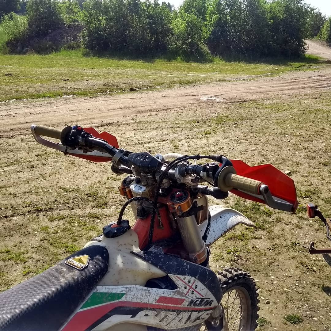

Eks ühe puu otsa saab mitut moodi ronida, mul on nad kõvasti kinni, aga suht alla keeratud. Okste vastu kaitsevad ikka, aga Supermani sooritamist ei häiri
Siit pildilt pole hästi näha, a vasakpoolne on madalamal, kuna ma miskipärast kukun endurokaga enamasti vasakule, aga enamus oksi ründavad paremalt. Plastikud on plekikruvidega kinni ja vajadusel irduvad mõistliku jõuga.

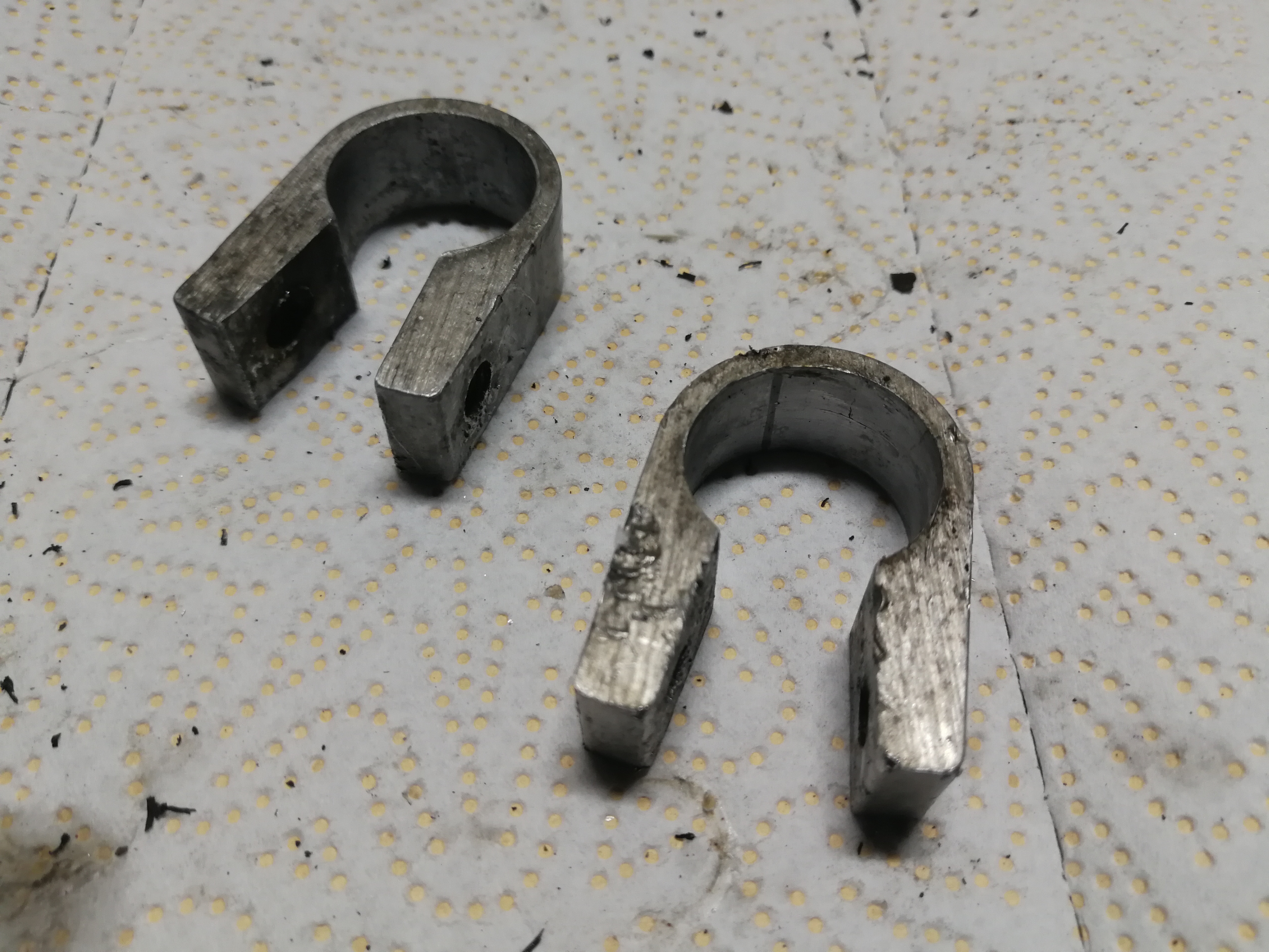

Kui ma nihikuga mõõtes saan juhtraua sisediameetriks 13,2 siis pean ilmselt ostma14 mm kinnituskomplekti, mitte 12 või 18 mm, eks. Jah! Ning uue nihiku selle 10 eurose "Suki" nihiku asemel, mille just poest tõin.
Ja kui ma tahan nüüd välja vahetada need, ilmselt ise tehtud alumiiniumklambrid, mida mul uuele lenksule kinnitada ei õnnestu, aga mis peaksid käekaitsmeid teisest otsast lenksu küljes hoidma, siis tuleb mul soetada see:

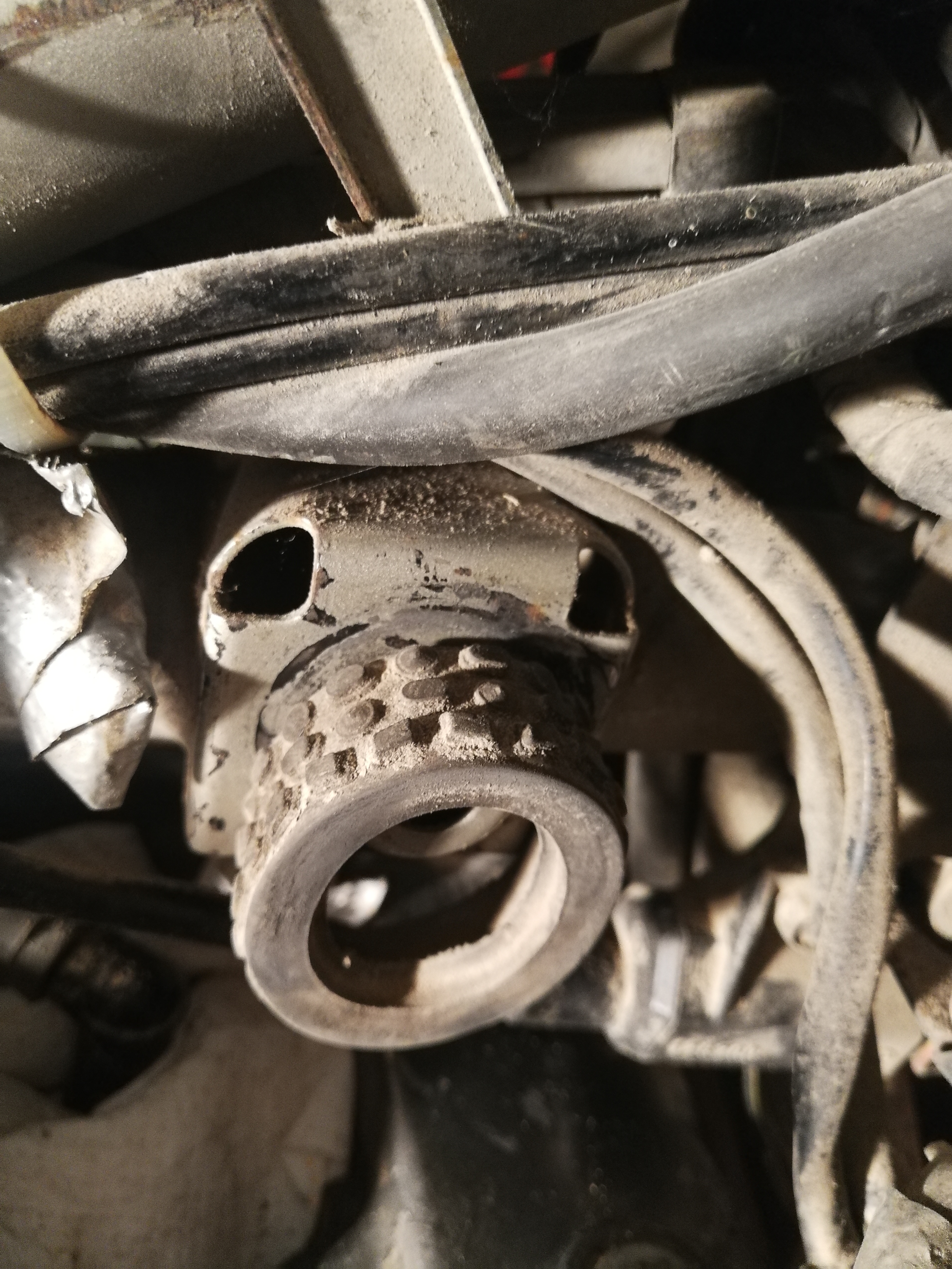

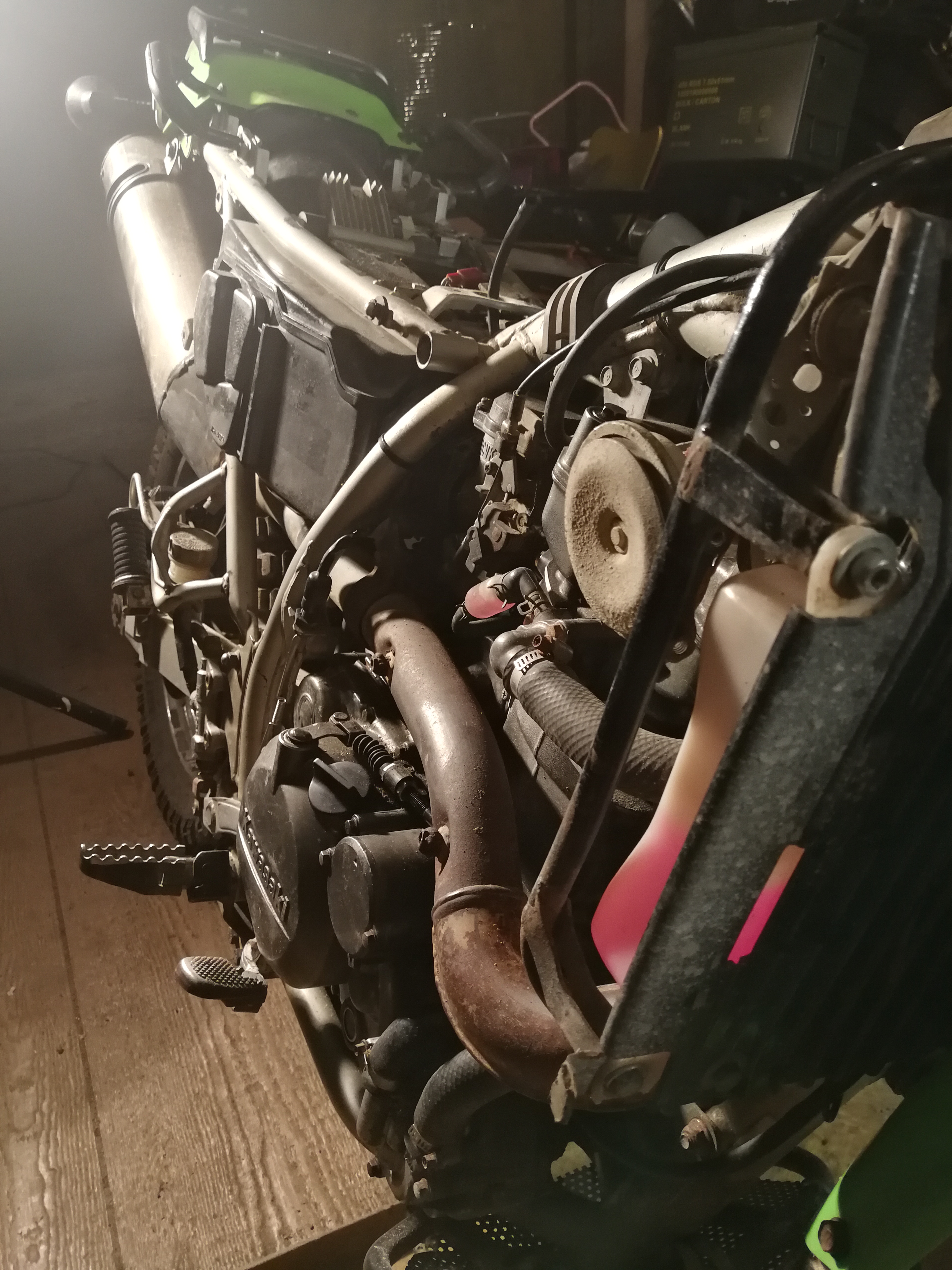

Võtsin paagi maha, et rutskasoojenduste jaoks juhtmeid vedada aku pealt.
Ja avastasin, et mootori...mis asi see on...plokikaan? on kinni tõmmatud täiesti suvaliste poltidega. Kõik neli on erinevad. Ja üks neist tundub olevat originaal.
Kas ma peaksin muretsema või lähtuma põhimõttest, et kui ratas töötab (ja ta töötab ), siis pole mõtet hakata parandama?
Jäin lihtsalt mõtlema, et niipalju kui ma aru olen saanud, peaks polkikaas olema kinni keeratud väga täpselt, kõik poldid ühesuguse jõuga. See aga ilmselt pole võimalik, kui kõik neli polti on erinevast materjalist.
Ratta eelmine omanik või üks eelmistest on igatahes näidanud ratta komplekteerimisel teisteski töölõikudes üles muljetavaldavat leidlikust.
Näiteks paak peaks toetuma kahele kummipuksile. Ühel pool on puks nagu puks ikka aga teisel pool: mänguauto rehv
need kõik on täiesti tavalised nähtused
selles mõttes pole siin midagi väga imestada, kuigi jah ilmselt kui esimest korda selliste asjade kokku puutuda siis natuke võtab kukalt kratsima
nende poltidega, eks nad ideaalis peaksid jah olema kõik ühesugused (ehk täpselt ühesuguse ja täpselt õige pikkusega ning samast tugevusklassist), aga samas see ei ole sul F1 võistlusauto mootor, millele sa seal otsa vaatad. ja need poldid on tegelikult ikkagi klapikambrikaane poldid minumeelest.

Jep, Willil on õigus. Need on klapikambri kaane poldid, mitte plokikaane poldid. Sellele kaanele ei rakendu mingeid jõudusid. Kui õli ei leki, siis on kõik korras.

Plokikaane puhul see mure tasuks ära. Need poldid on seal kaane all peidus. Aga kuna sul kõik toimib, siis on ilmselt normaalselt komplekteeritud.

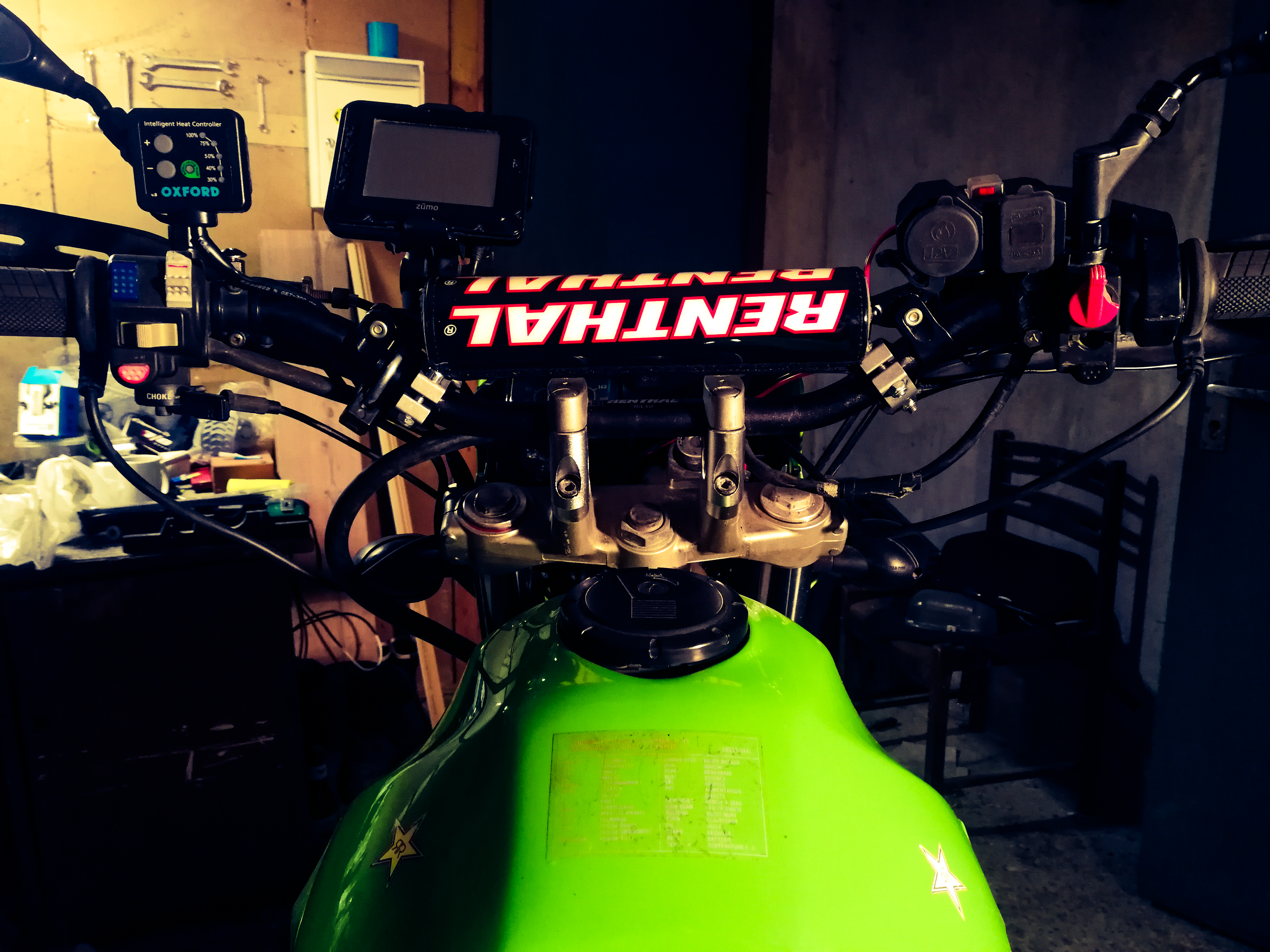

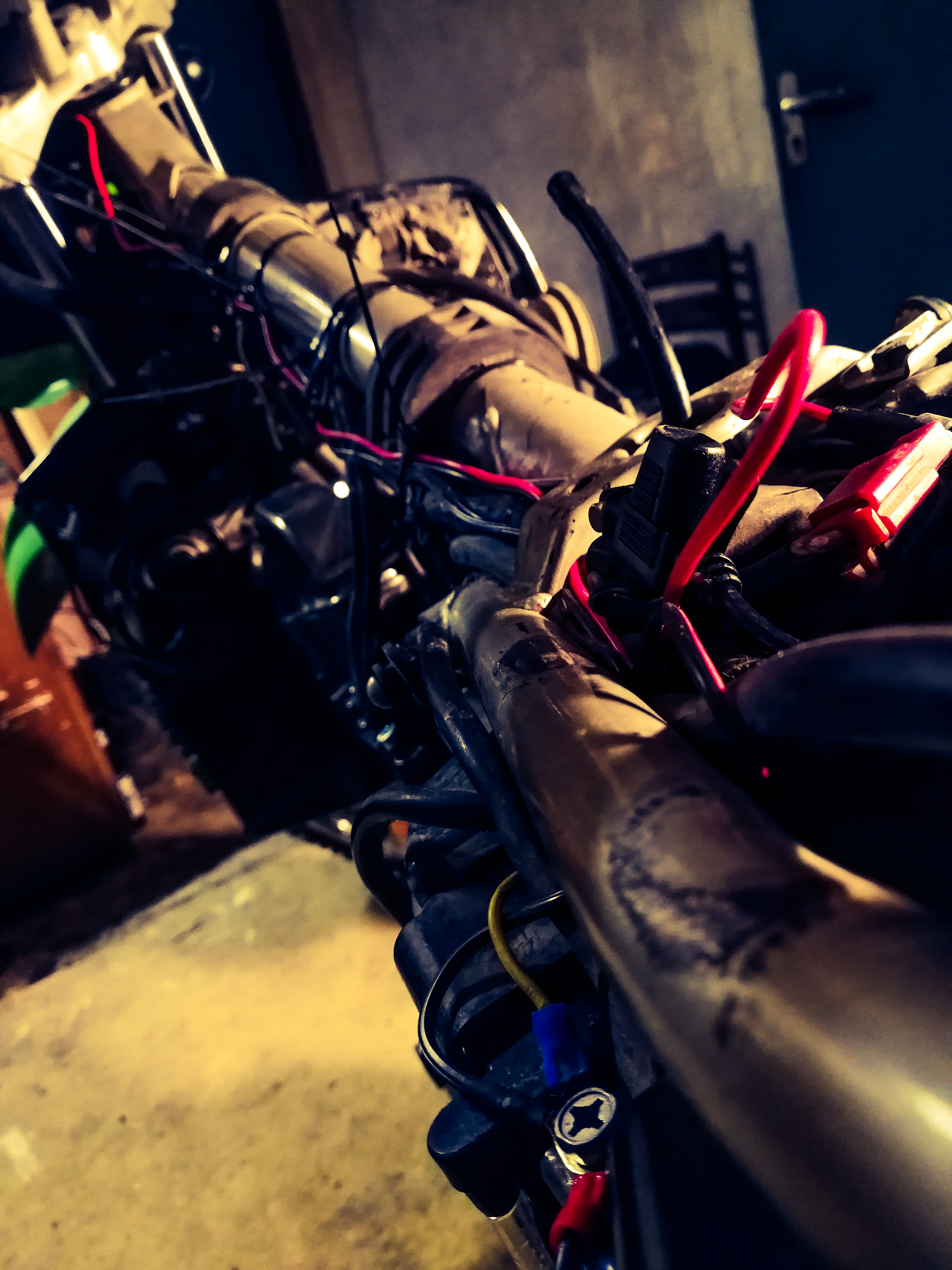

Näed, sain veel enne vana-aasta lõppu juhtmed aku pealt lenksuni veetud.
Paras keemia oli nende toppimine ja peitmine. Tulegondli all on nüüd veel massiivsem kurepesa kui seal enne oli. A selle eest on nüüd lenks varustatud rutskasoojenduste ja kahe telefonilaadijapesa plus 12 V pesaga. Eelmisel suvel Eestis ringi reisides oli mul tundide kaupa bensukas passides ja telefoni laadides aega pikalt mõelda selle üle kas rattale on vaja telefonilaadijat või jah. Käekaitsmed õnnestus kah kenasti kinnitada tänu nendele uutele kinnitustele. Tänud soovitamast!
Ühte käekaitset pidin küll vineerisae ja viiliga natuke modifitserima, et see piduri peasilindri juurde ära mahuks.
Põhimõtteliselt võiks öelda, et ratta esiosa on nüüd valmis:
Uus spidomeetritigu.
Piduriklotsid.
Amordi õlivahetus ning uued zimmerid.
Uus lenks
Rutskasoojendused.
Laadimispesad

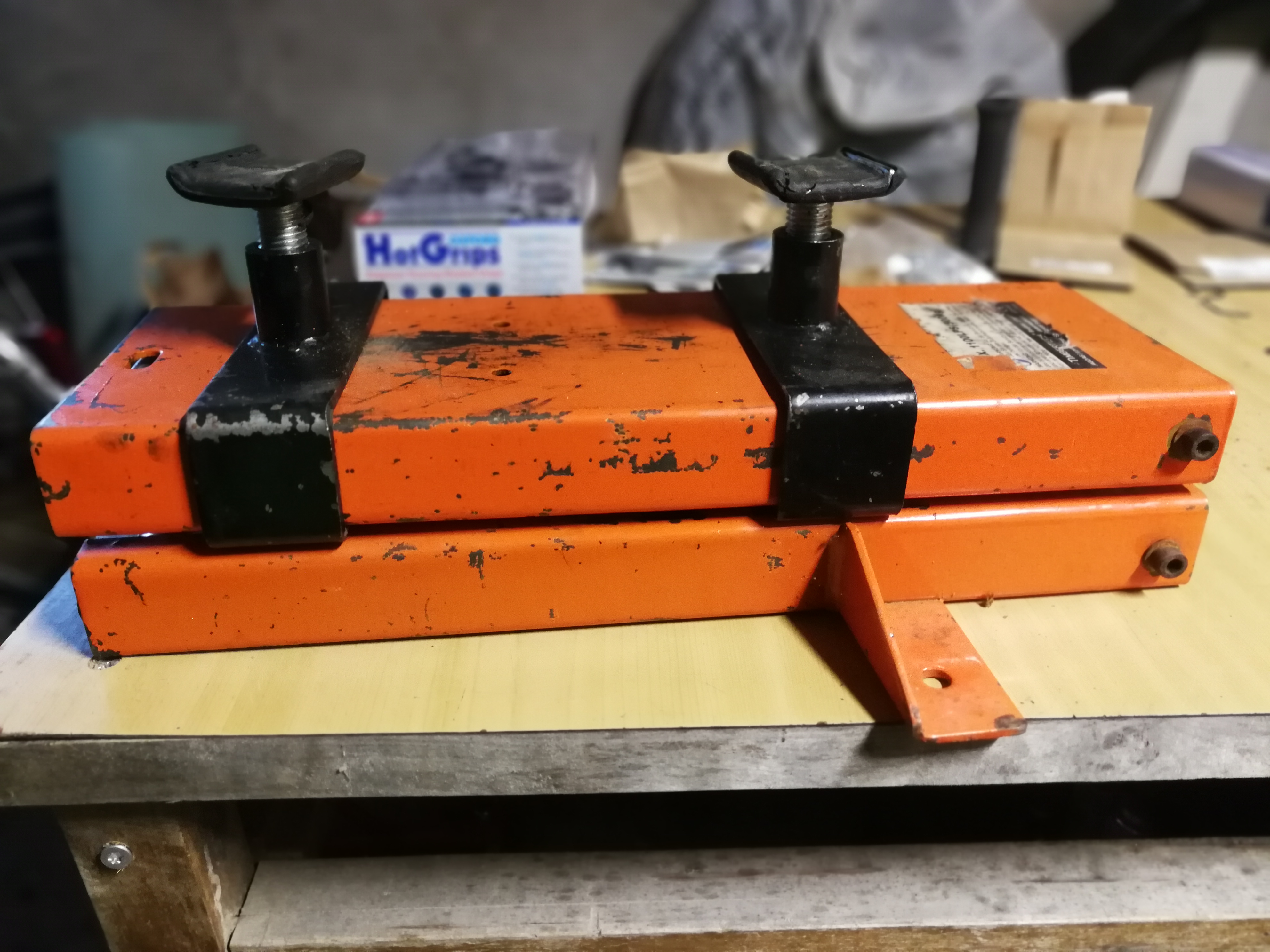

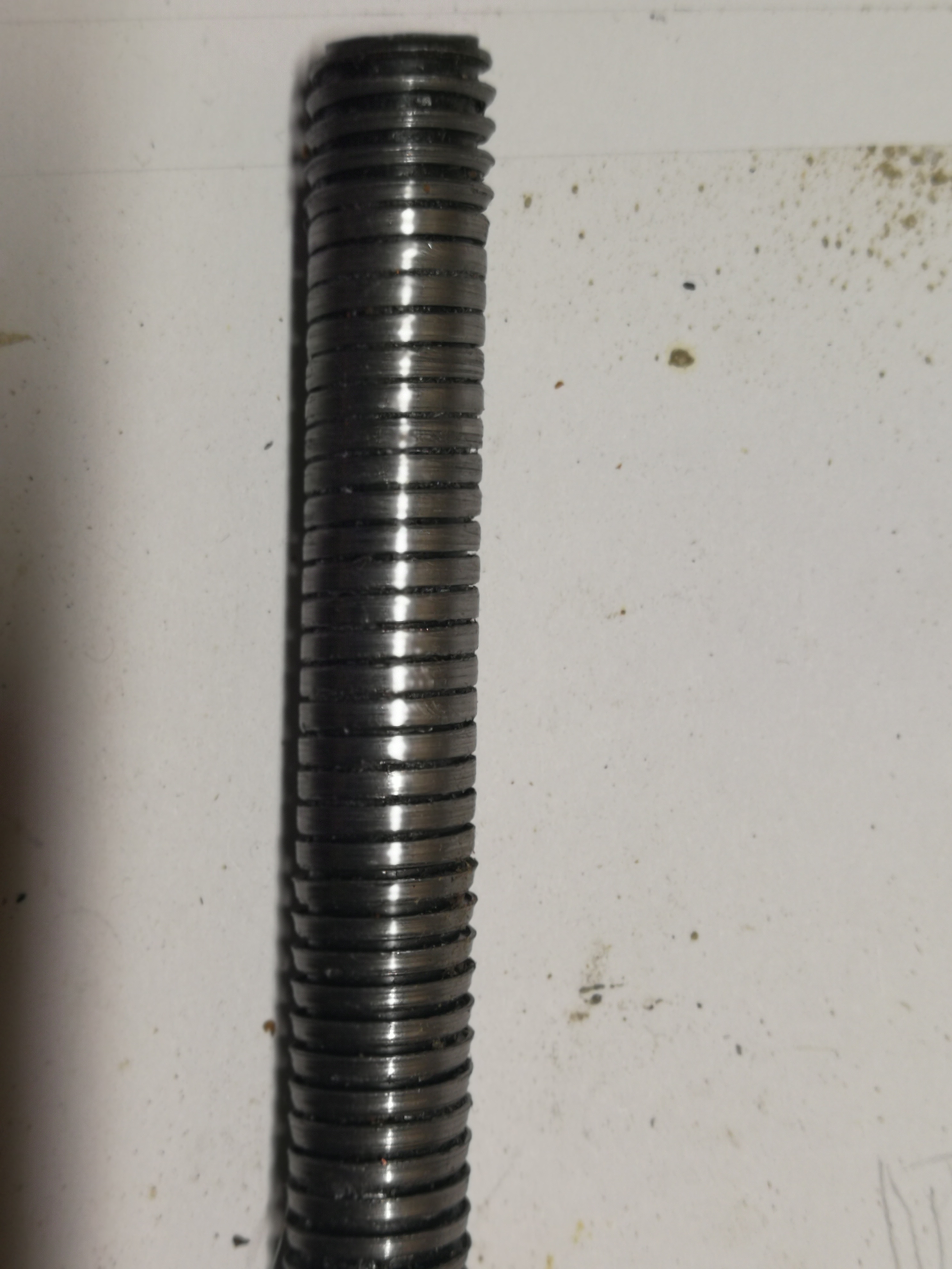

Täna tahtsin kontrolliks uuesti puka otsa ajada ratta. A muidugi...ikka mingi kasjakk peab olema. Nimelt see tungraud ei tõstnud enam ratast. Mingile maale keris ja siis kruttis lihtsalt kohapeal ringi.
Keerasin selle tungi vintraua välja - no ja siis selgus ka põhjus. Kohati pea aegu polegi vinti - on lihtsalt raud või pulk. Aga ehk annab sellele uuesti vindi peale keerata.

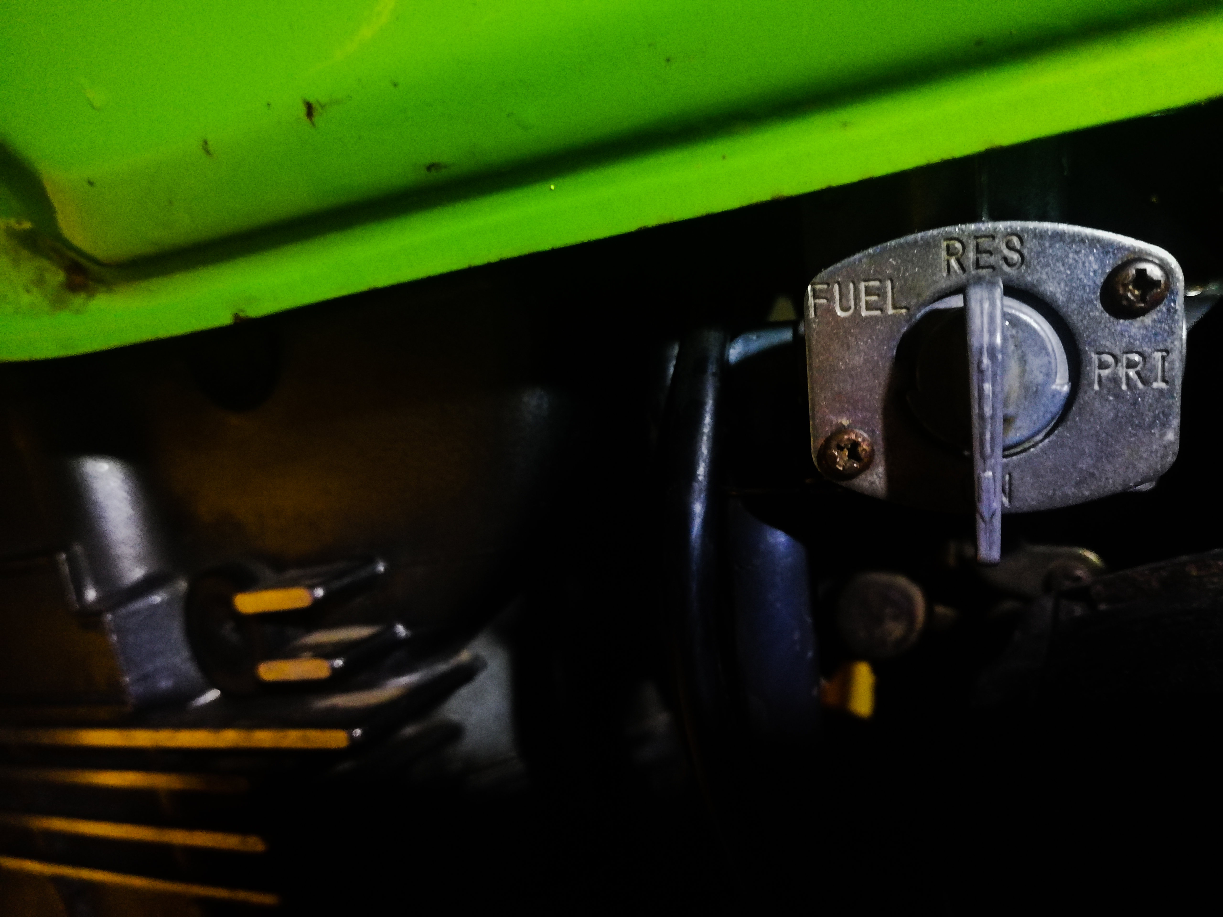

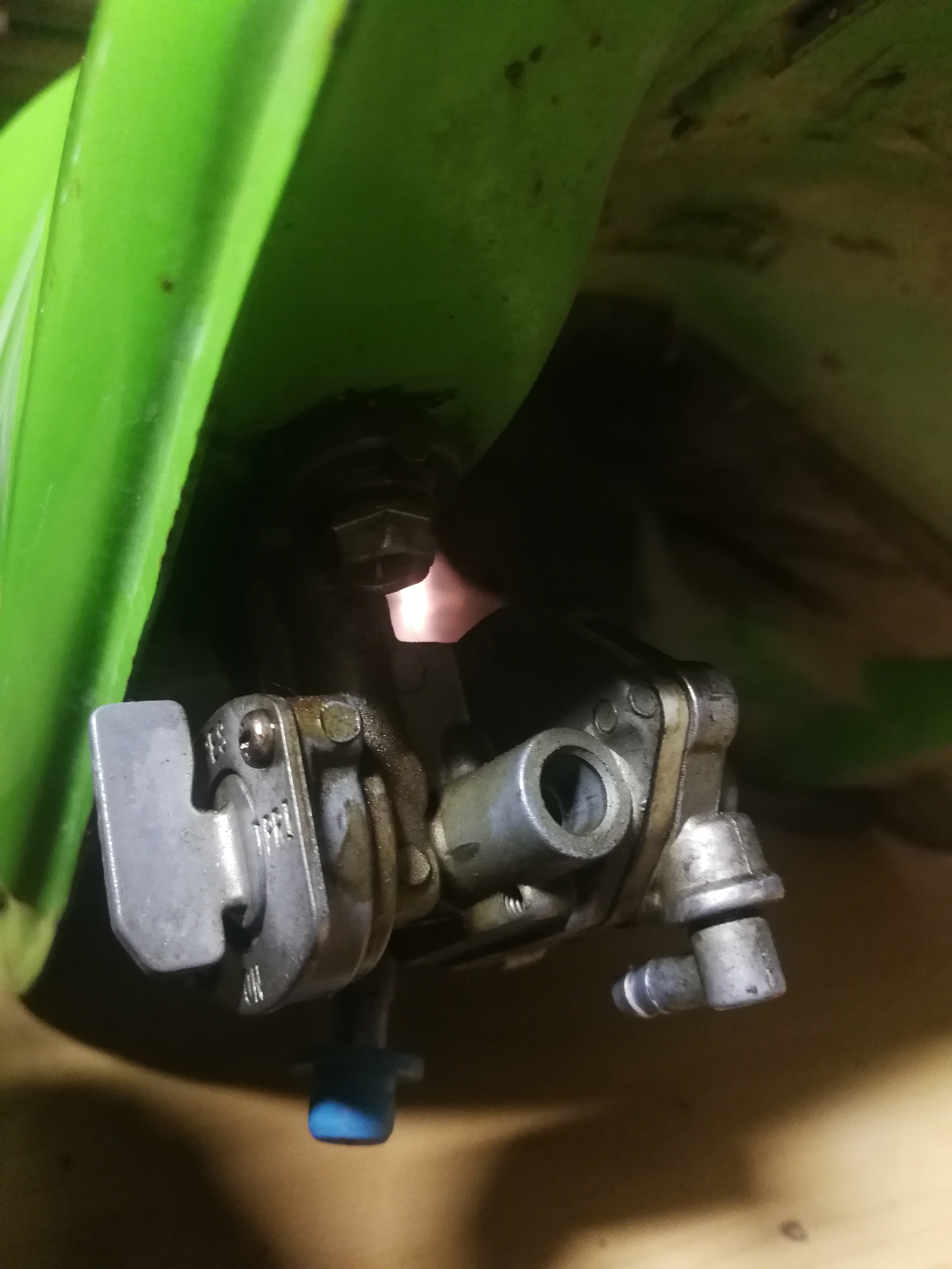

Ahjaa...ja siis, paagi lauale tõstnud, avastasin et bensu kraan lekib. Teadsin siiani, et see lekib ükskõik millises muus asendis kui RESERV ja mitte vaikselt vaid niriseb läbi kraani kütet välja. A mõtlesin et kiiret pole selle vahetusega, et sõidan reserv asendis. A nüüd siis jah, selgus et ka reservasendis immitseb kraanist kergelt kütust sellest torust kuhu bensu voolik kinnitatakse.
Ehk siis oleks vaja ka uut kraani. Mõtlen siin, et asendan selle lekkiva vaakum kraani manuaalse vastu. Kellegi on äkki sobivat pakkuda?
Pika jutu kokkuvõtteks: eduloo kõrval (ratas on ju ikkagi parem kui varem) on ka kergeid tagasilööke.

Vaakumkraan on väga hea ja mugav leiutis. Tunduvalt mõnusam, kui manuaalne.Nozzu kirjutas: ↑31 Dets 2021, 03:46Ahjaa...ja siis, paagi lauale tõstnud, avastasin et bensu kraan lekib. Teadsin siiani, et see lekib ükskõik millises muus asendis kui RESERV ja mitte vaikselt vaid niriseb läbi kraani kütet välja. A mõtlesin et kiiret pole selle vahetusega, et sõidan reserv asendis. A nüüd siis jah, selgus et ka reservasendis immitseb kraanist kergelt kütust sellest torust kuhu bensu voolik kinnitatakse.
Ilmselt seal kraanis on lihtsalt katki see tihend (kindlasti saab eestist kah tellida, kasutatakse väga paljudel ratastel):
https://www.bts24.co.uk/Kawasaki-KLR-65 ... 94666.html
Vahetamine kergem ja odavam kui uue kraani külge organiseerimine.
Muidu kütusekraani asju saad ka kohalikult turult. Pole Motonetiga seotud, ei tee reklaami.
https://www.motonet.ee/et/varuosad/2181 ... -650-87-04

Selge. Tänud sooviamast. Siis pole muud kui paak tühjaks, kraan küljest ära ja saab vaadata, mis tihendid seal peidus on. Et teaks, milline paranduskomplekt täpselt tellida.laurikaks kirjutas: ↑31 Dets 2021, 05:43Vaakumkraan on väga hea ja mugav leiutis. Tunduvalt mõnusam, kui manuaalne.Nozzu kirjutas: ↑31 Dets 2021, 03:46Ahjaa...ja siis, paagi lauale tõstnud, avastasin et bensu kraan lekib. Teadsin siiani, et see lekib ükskõik millises muus asendis kui RESERV ja mitte vaikselt vaid niriseb läbi kraani kütet välja. A mõtlesin et kiiret pole selle vahetusega, et sõidan reserv asendis. A nüüd siis jah, selgus et ka reservasendis immitseb kraanist kergelt kütust sellest torust kuhu bensu voolik kinnitatakse.
Vooliku ja kanistri juba soetasin paagi tühjaks imemiseks.

Vahepeal korraks rattale installitud paak taas maas, tühjaks pumbatud ja bensukraan deinstalleeritud.
Selline see siis lahti võetuna on:
See suurem, must, majakujuline tihend enam väga kummi ei meentuanud. Selline jäik ja habras, plastiku külge kleepunud. Väiksem, ümmargune näeb täitsa ok välja aga kah juba pigem plastikust.
Tellisin juba ka remondikomplekti ära. Sisaldab nii O-ringi, suuremat kummitihendit kui vedrut ja paagi külge kinntiamise kruvisid. Ahjaa, seda kummitihendit kah, mis paagi ja kraani vahele käib.
Loodetavasti saab korda. Olen ka lugenud, et mitte korrektsetl toimiv kütusekraan võib põhjustada liiga rikka segu, mille üheks sümptomiks on ka nö paukumine nii gaasi peale keerates kui järgi andes. Võimalik, et ka see mittetoimiv kraan siis on üks põhjusi, miks mu ratas paukus. No näeme, hooaeg varsti peal.

Laupäeva hommikul sain sõnumi, et pakiautomaadis ootab mind saadetis. Nagu aimata võis - tihendite komplekt.
Tund hiljem oli see juba mu töölaual.
Tihendite vahetamine midagi keerulist ei ole. Kuna olin juba eelnevalt kraani lahtivõtmist ja kokkupanemsit harjutanud, võttis see aega mitte rohkem kui veerand tundi. Võrreldes uute tihenditega, olid vanad tõesti mitte kummist vaid plastikust. Pole ime, et need enam ei pidanud.
Ja sealt edasi juba kraan paagi külge. Paak ratta peale. Vaakumvoolik kraani külge. Benss paaki ja test. Ehk siis kütusevoolikut ei ühendanud ära ja andsin starterit, kontrollimaks, kas kütusekraanist bena hakkab jooksma. Hakkas. Ehk siis vaakum töötab. Siis juba voolik külge. Ja vsjo. Üks probleem jälle lahendatud ratta juures.

Abua
Aidake probleem lahendada, palun.
Probleemiks on see:
See on tungraua keermelatt. Õigemini oli. Keere, see trapetskeere, on maas. Nagu näha.
Ostsin ka uue, trapetskeermega lati. Suurusega 14 mm. Suurus sai õige aga keere on vale. Nagu näha. On äkki kellelgi ettepanekuid, kust ma sobiva keermelati võiks saada?
Sellele, vanale, punasele jurakale.
Aitäh
Probleemiks on see:
Aitäh
- Postitusi: 6839
- Tänanud: 708 korda
- Tänatud: 466 korda
Tööriistamarketis olen selliseid näinud.
"Selliseid" nagu parempoolset? Muarust on letimüügis ainult 4-6mm sammuga, ehk hõredad nagu vasakpoolne. Ja noh ilma üle mõõtmata ei tea üldse mis see vajalik mõõt täpselt on, vabalt võib olla mingi 1/2-10 ACME näiteks, 12,7mm on ju peaaaaegu nagu 14mm. Lisaks kui latt on nii läbi, siis mis seisukorras veel mutter olla võib? Kõike on võimalik kuskilt osta, parandada jne aga see projekt võib kogemata tõstuki omahinna ületada, nii umbes 2-10x.
- Postitusi: 1833
- Tänanud: 7 korda
- Tänatud: 122 korda
Tööriistamarketis on seal müüdavatele lattidele vastavaid mutreid ka saada. Kui õiget latti ei leia, siis võib kaaluda olemasoleva keerme läbi puurimist ja uuele latile sobiva mutri asemele keevitamist.
