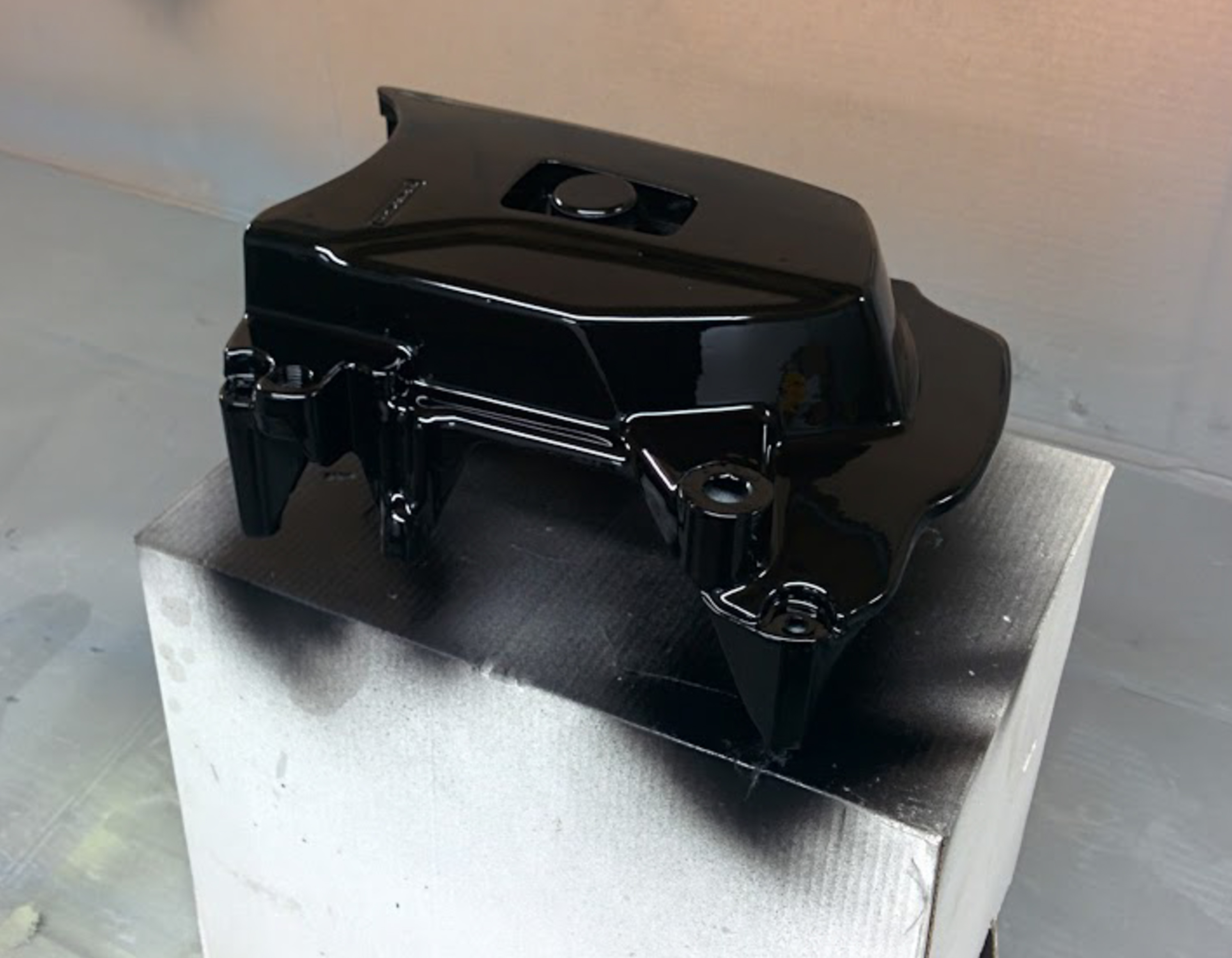

Leegitorudelt rooste ning musta kroomi jäägid maha pritsitud ning valmis mustaks võõpamiseks:

Kahekomponentse autovärviga, eelnevalt oli vist aerosooliga värvitud - carb cleaneriga voolas enamus maha.. :D

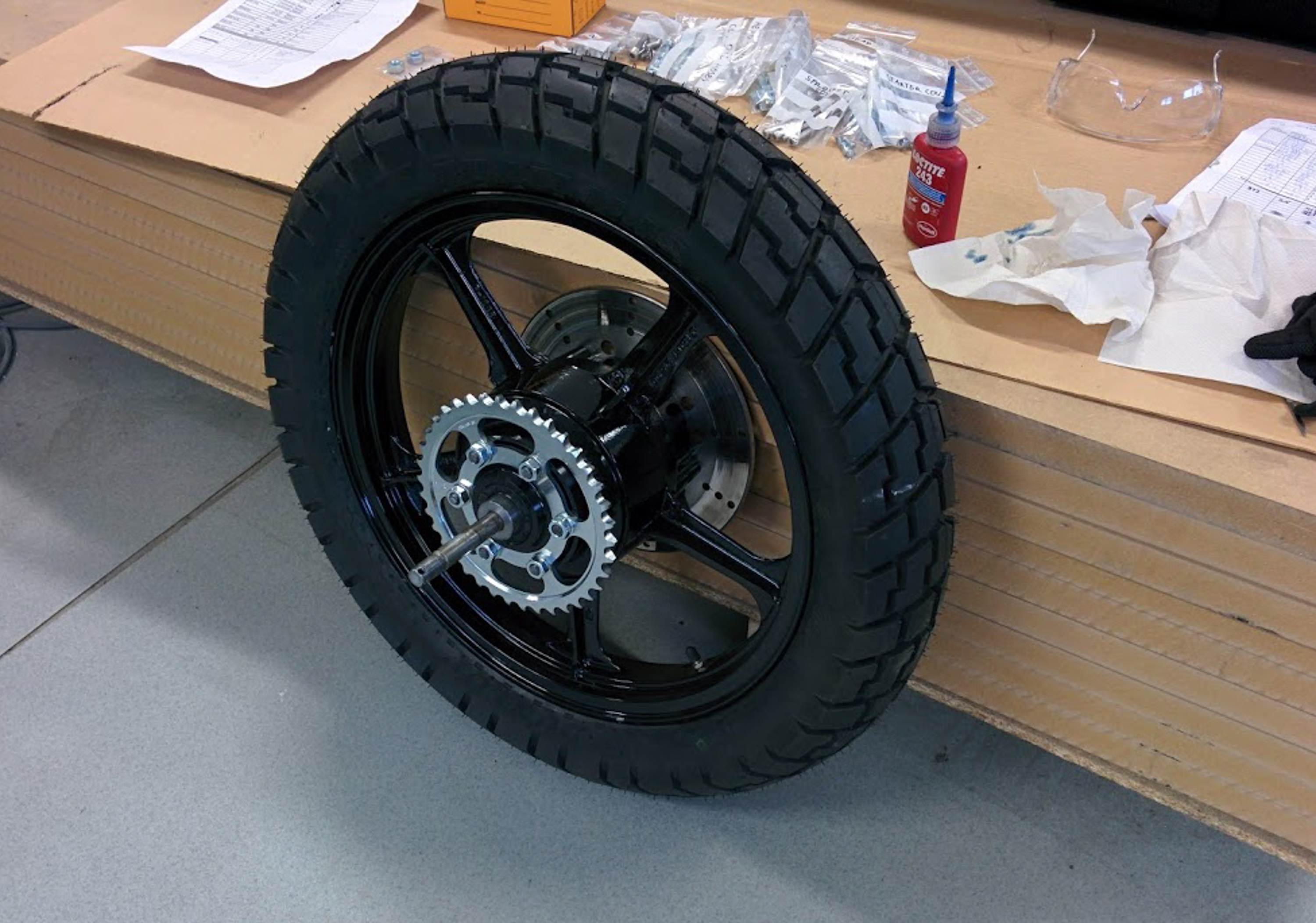

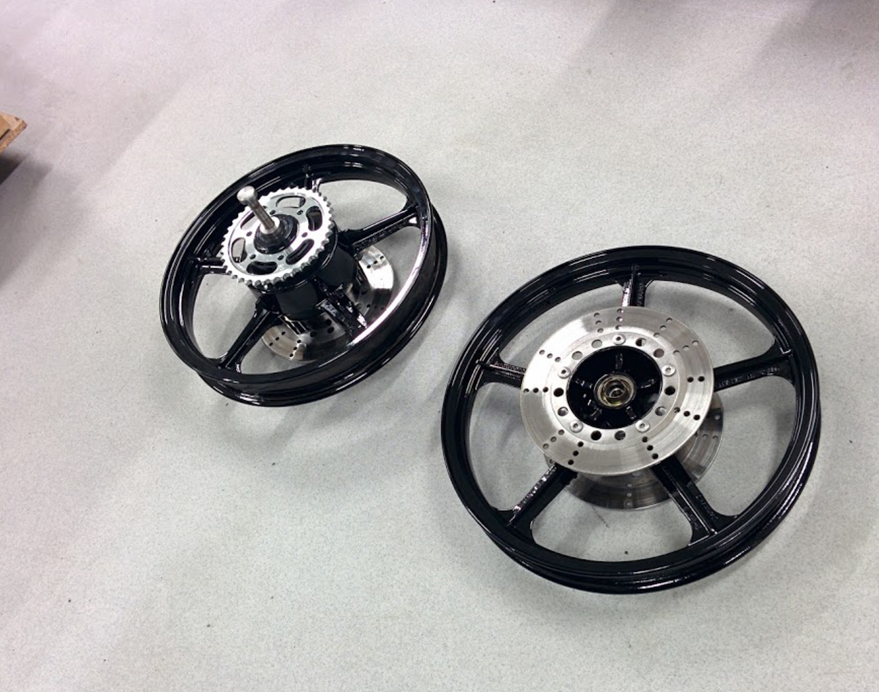

Nii, raam käis reedel liivapritsis-pulbris. Alla sai tsinkkrundi ja peale poolläikega RAL9005 musta. Leegitorudelt ja sumpapütilt sai ka liivapritsis kroom eemaldatud ning peale läks kuumakindel värv.
Täna sai suures tuhinas ratas kuskile maale kokku visatud, suur kihk oli näha, et kuidas siis on. Mootori ülemine ots tegelt kokku kruvitud veel pole, ei saa enne koostada kui Hollandist ketiliugurid saan ploki sisse - ca uuel kesknädalal vast, viskasin pildi jaoks lihtsalt silindri tikkude otsa. Kuniks mootoriga edasi tegeleda saab, tuleb lõpetada 'keretööd' ning lõpuks värv ära otsustada.. Lisaks igasugu nipet-näpet asju, jalarauad jms pudinad. Seejärel ka ELEKTER. Kui kõik tempokalt edeneb, võiks järgmine nädalavahetus mürtsu saada juba. :twisted:

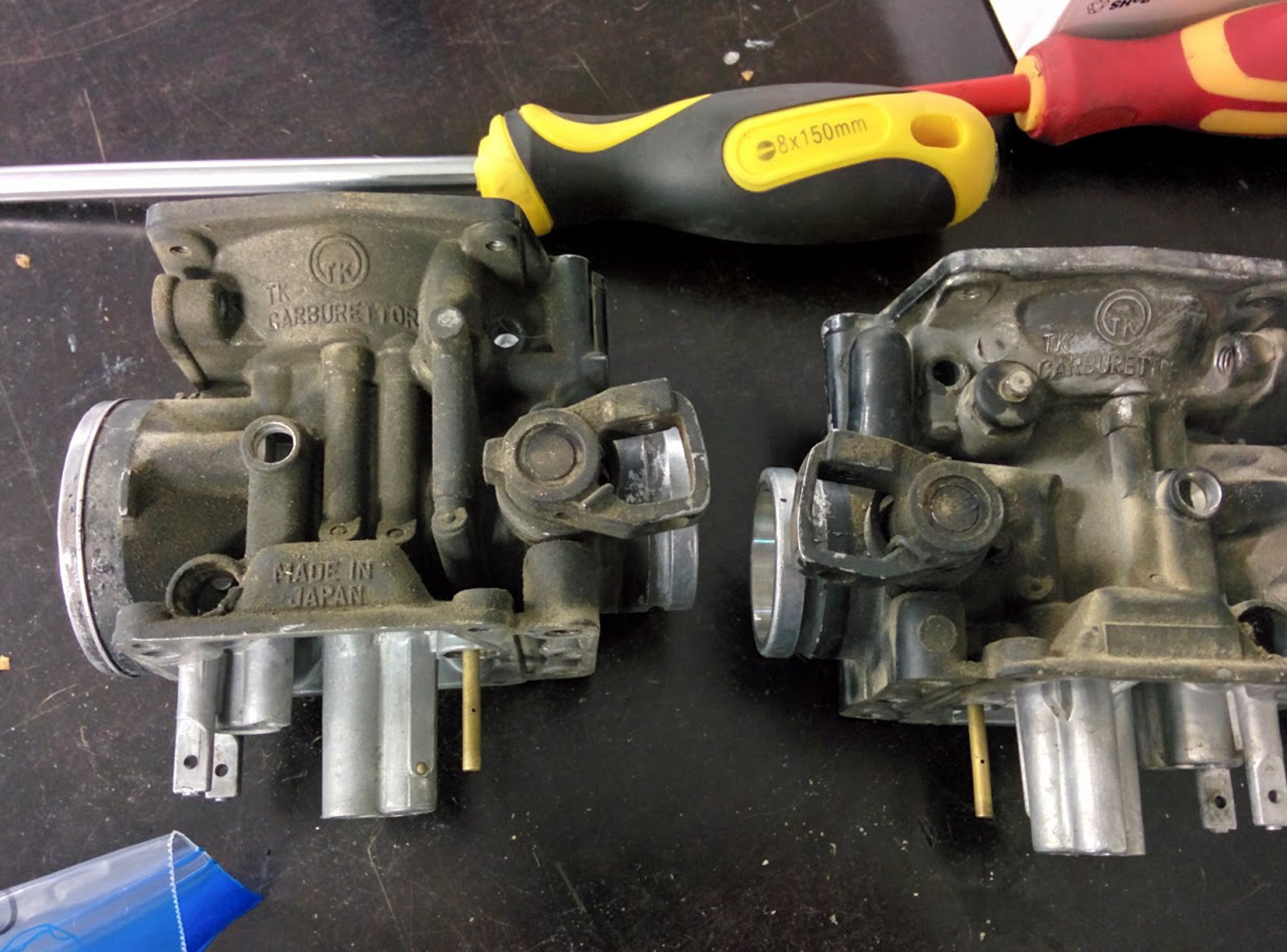

Nädalavahetusel sai lapatud originaaljuhtmed ja lülitid külge rippuma ning tuld antud. Ujukikambrid täis, toores peale ja 3sekiga käis nagu naksti. Eks karpad tahavad kõvasti balanseerimist, kuid seda siis kui filter valmis-küljes.
