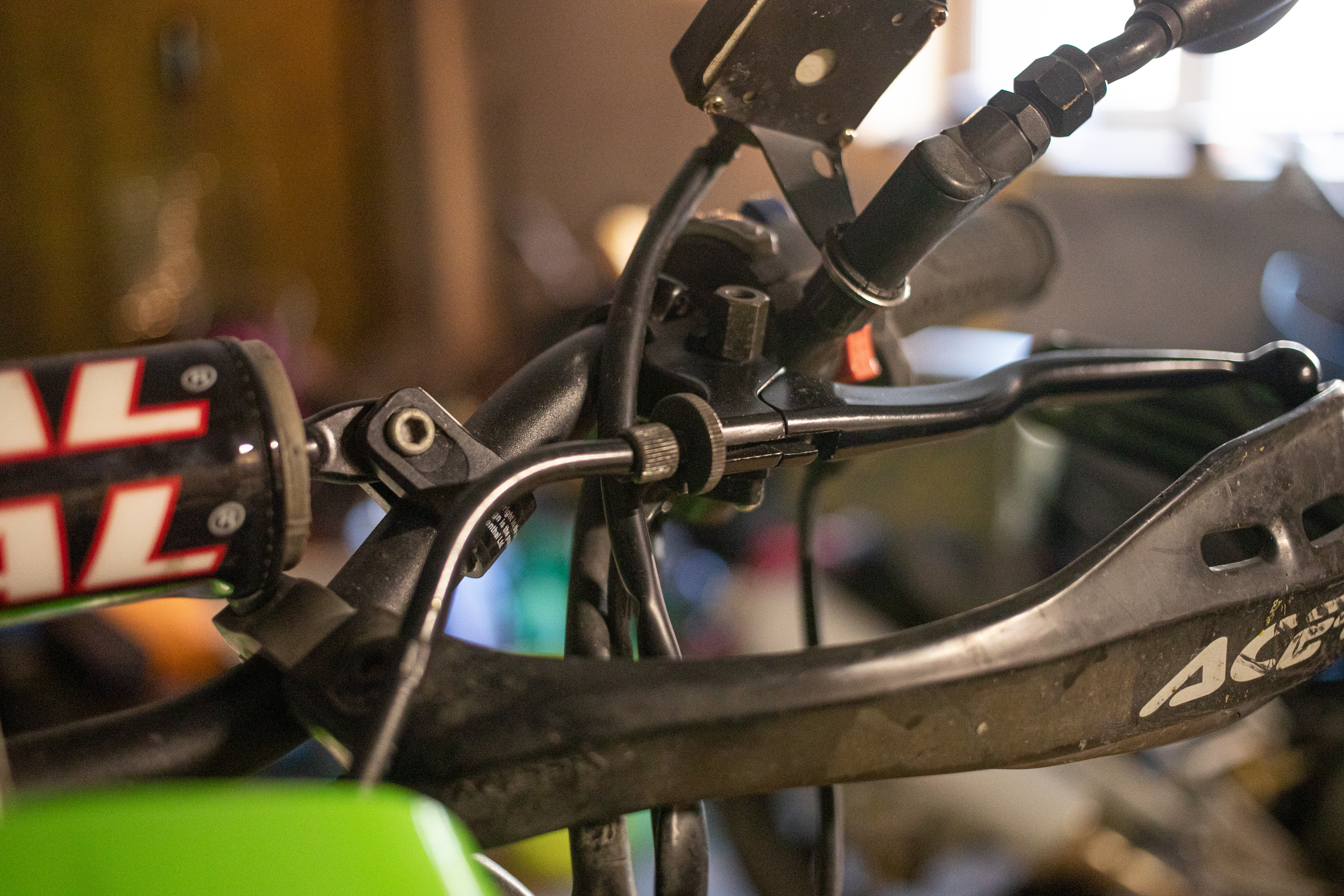

On tõsi jah, et originaaltrossi ei õnnestunud hankida või tuli vale...igatahes sai jah sinna suvaline tross peale pandud. Ning täpselt, toimiski täpselt niikaua jumala hästi kuni seda päriselt vaja oli, keerulisemates tingimsutes. Siis selguski, et...nojah. just see sama, et läheb kuumaks ja ei tööta enam.morse kirjutas: ↑13 Juun 2022, 11:38Need korrad, kui ma olen originaaltrossi originaal sätungis peale pannud, siis tross ongi õige pikkusega olnud... Imelik, et sa seal mingit pikkust pead seadma... Mingi universaaltross?? Kui sa juba pikkust saad seadistada, siis esimese mõttena tekib tunne, et see on pigem selline ajutine lahendus ja võibolla peaks kaaluma originaalmõõdus trossi paigaldamisele? Universaaltross on tore asi, mida pikale reisile varujupina kaasa võtta...
Kui sidur on väga natunatukene liiga peale pingutatud (tihti just sel põhjusel, et trossipoolel on midagi valesti ja lahjema pingutuse puhul sidur lihtsalt ei lahutaks ära), siis enamasti ei pane probleemi enne tähele, kui keerulisse kohta jõuad. Metsas ja mudas läheb libisev sidur kiirelt kuumaks - siis on kõik halvasti, kuni mootor jälle maha jahtub. Küsi, kuidas ma tean!![]()
Teisisõnu - jälgi, et trossis ikka väike lõtk sees oleks. Alumine link, mis on mootori peal, peaks olema pisikese lõtkuga (ka siis, kui lenks on välja keeratud).

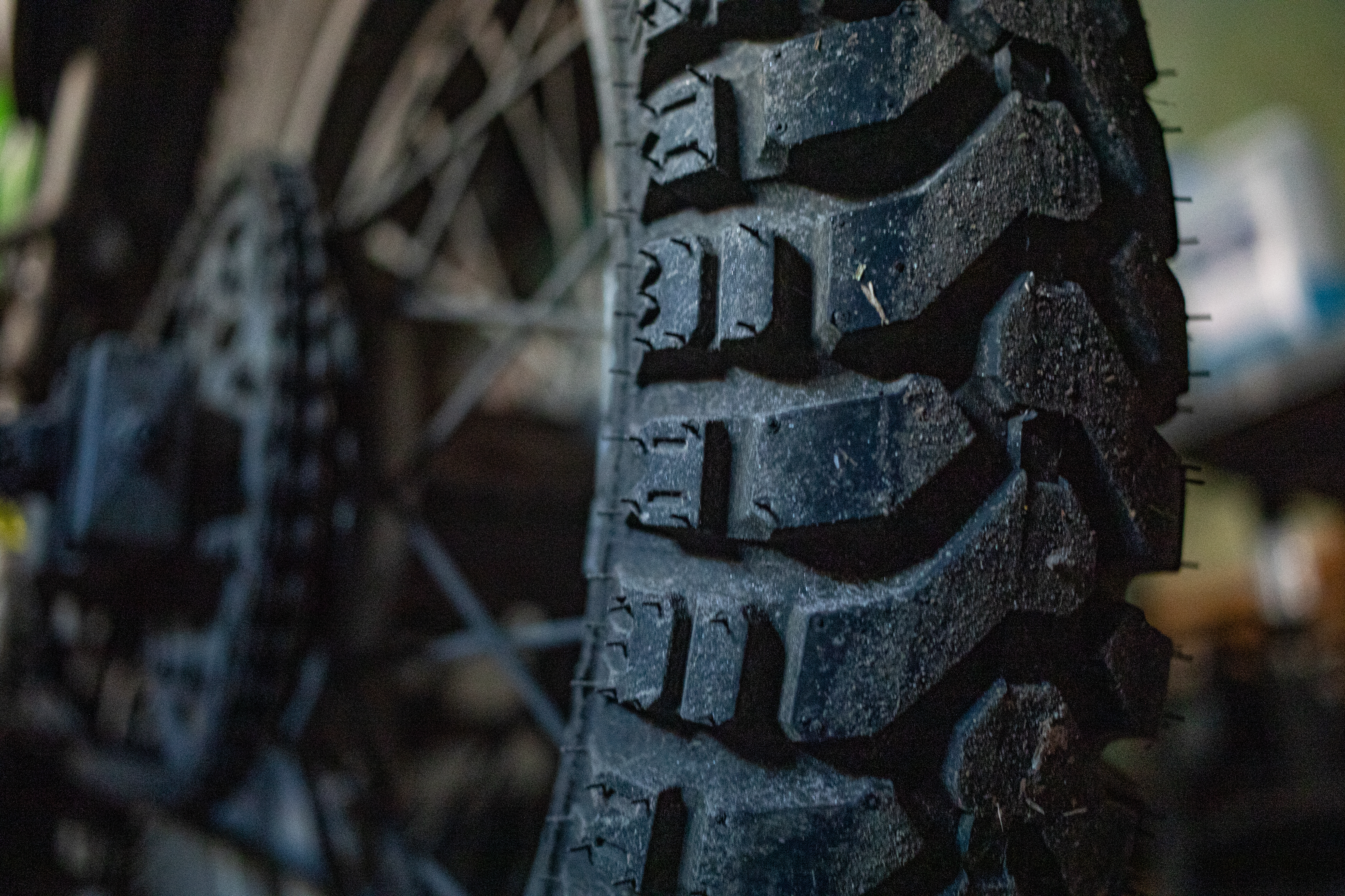

Juba sügisel sai installeeritud uued rehvid. Ehkki mõtted käisid ka kärnasema suunas, jäin ikka äraproovitud 50/50 rehvi juurde. Ehk siis Mitas E07 nii ees kui taga.
Sai proovitud seda kodue garaazi tingimsutes teha. Esimene isegi õnnestus. Aga tagumisele ei hakanud jõud peale, kuna rumala peaga võtsin tubeless rehvi ja see on jäigem kui tavaline. Nii jäik, et katsetuste kägus väändus heebel kõveraks. Aga sõber tegi tööjuures ära. Kummardus.

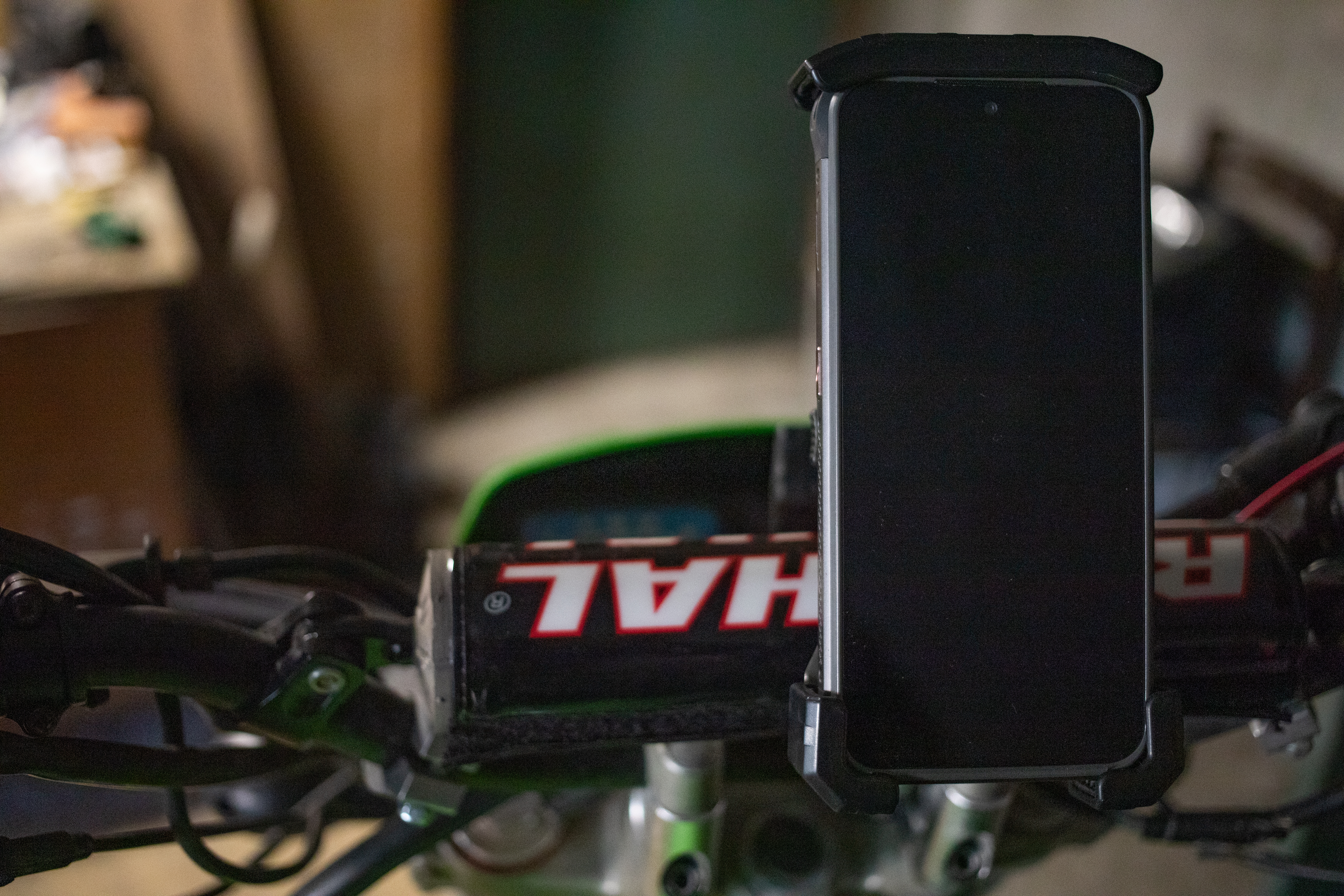

Nüüd on all ilus kuldne DID kett. Nüüd kevadel paigutasin rattale uue navigeerimissüsteemi. Power Armor 14 ja Q-mount hoidik. Vana Garmini GPS läks pensile. See oli väikse ekraaniga ning ei suutnud normaalselt TETi järgida. Kasutuses olnud telefon aga oli pidevalt kas külmunud, ülekuumenneud või pani mõnel muul põhjusel pildi tasku. Nüüd siis peaks navigeerimismured lahendatud olema.

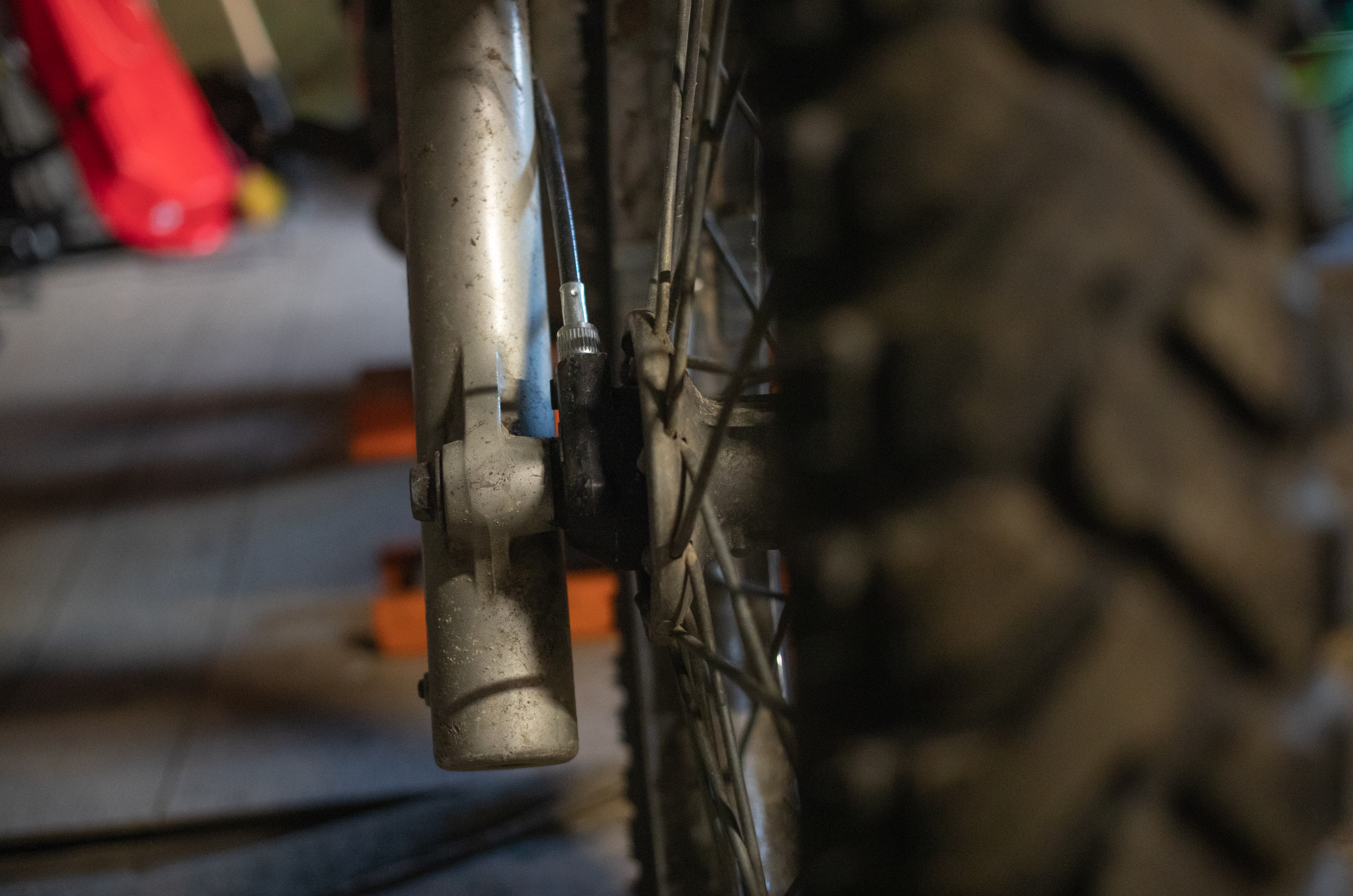

Spidomeetritrossi pidin samuti ära vahetama. Jälle. Eelmsie hooaja lõpus läks see keskelt pooleks. Kummaline aga nii on. Nüüd on uus. Lapendavad küljeplastid kinnitasin käepäraste vahenditega. Ehk siis algsetl plastikuid küljes hoidnud ja juba murdunud plastist kõrvade asemel ostsin K-Rautast miskid pleksit kõrvad ja kruvisin külge. Nüüd ootavad veel paigaldamist progresseeruvad vedrud esiamortidesse. Vaja on, sest amordid käisid ka väiksemast lohust läbi sõites põhja. Tundub kah täitsa jõukohane ülesanne algajale motomehhaanikule.

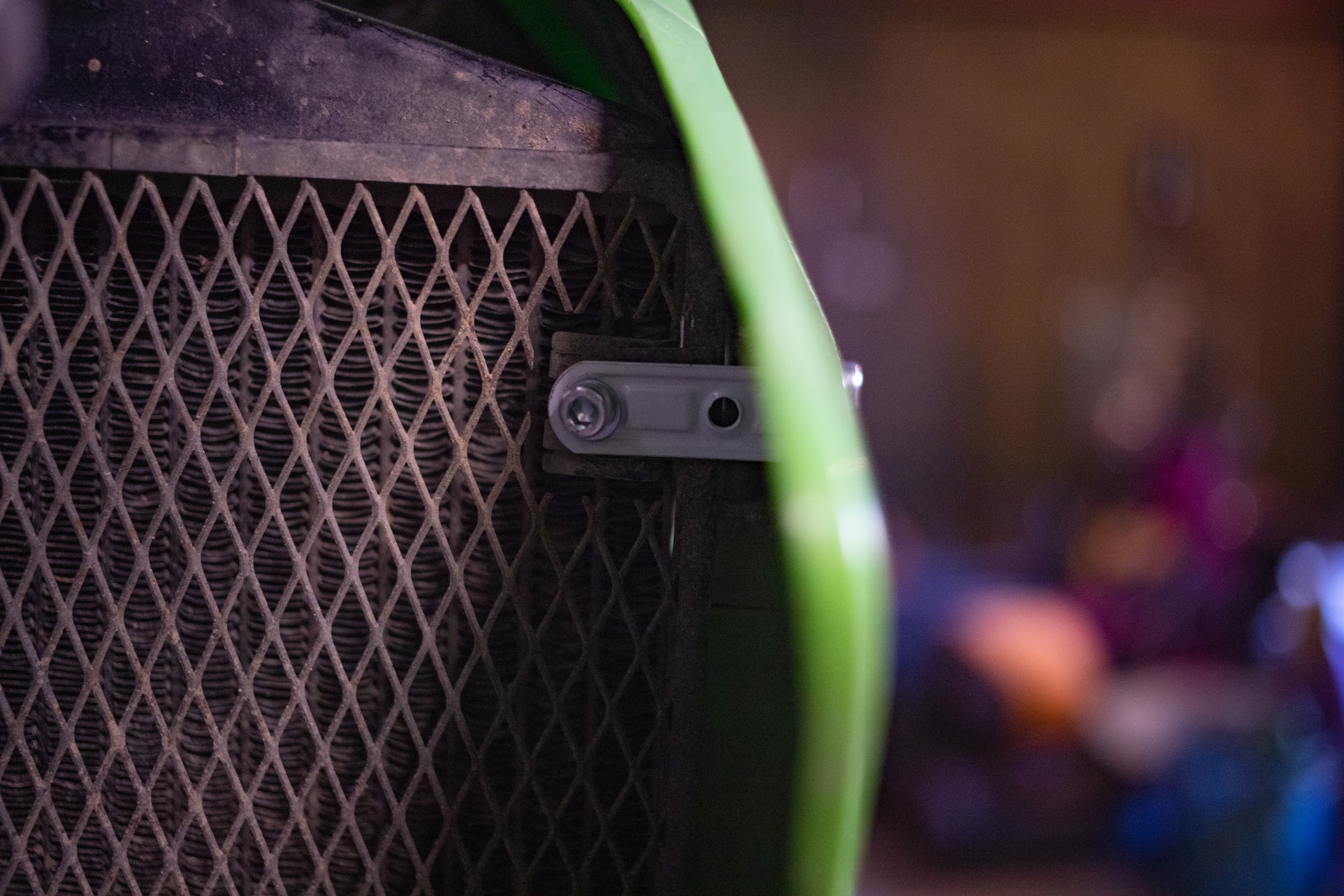

See küljeplasti kinnitus tahaks nagu olla täpselt selline, mis tsiklit kuskil külili pannes radikasse sisse läheb ja sõidu lõpetab. Teeks kasvõi plastmassist selle. Las plastik läheb raginaga, peaasi et koju jõuab

Ei oska ma neid plastist teha. Ilmselt saaks hakkama mingite jubedate käkerdistega (kokku on neid neli). Mis ma mõtlesin, on see, et paneks nende kruvide otsa, mis läbi plasti on kruvitud ja tõesti otse radikasse torgata võivad, kummipuksid.
Ja siis jah, võib-olla peaks selle augu juurest need klambrid natuke peenemaks saagima. Et siis murduks löögi korral lihtsalt sealt läbi.

Võibolla veidi maitselage ja vastuvõetamatu ettepanek, aga pane plastmassist kaablivitsaga kinni - veidi rõve võibolla on, aga selle eest hõlpsasti asendatav, ei lõhu radikat ära ja ei pea jalgratast ka leiutama. Kui TETi peal polt ära kaob siis kasutad nii või teisiti seda variantiNozzu kirjutas: ↑14 Veebr 2023, 15:58Ei oska ma neid plastist teha. Ilmselt saaks hakkama mingite jubedate käkerdistega (kokku on neid neli). Mis ma mõtlesin, on see, et paneks nende kruvide otsa, mis läbi plasti on kruvitud ja tõesti otse radikasse torgata võivad, kummipuksid.

Kaablivits on vist laiemalt tuntud kui nipukas, jah? See on variant jah, ilmselt. Ja mulle täitsa sobiv - pool suve asendasid kahte kruvi seal plastiku küljes nipukad pärast seda kui Saare TETil kaks kruvi ära kadusid. Täitsa raju nägi välja.henri kirjutas: ↑14 Veebr 2023, 16:52Võibolla veidi maitselage ja vastuvõetamatu ettepanek, aga pane plastmassist kaablivitsaga kinni - veidi rõve võibolla on, aga selle eest hõlpsasti asendatav, ei lõhu radikat ära ja ei pea jalgratast ka leiutama. Kui TETi peal polt ära kaob siis kasutad nii või teisiti seda variantiNozzu kirjutas: ↑14 Veebr 2023, 15:58Ei oska ma neid plastist teha. Ilmselt saaks hakkama mingite jubedate käkerdistega (kokku on neid neli). Mis ma mõtlesin, on see, et paneks nende kruvide otsa, mis läbi plasti on kruvitud ja tõesti otse radikasse torgata võivad, kummipuksid.
Ja siis jah, võib-olla peaks selle augu juurest need klambrid natuke peenemaks saagima. Et siis murduks löögi korral lihtsalt sealt läbi.![]()
Varasemalt polnud aga noid originaalkinnitusi võimalik nipukaga kinnitada. Nüüd, kui nagunii on plastikusse kruvide jaoks augud puuritud, võib see variant täitsa töötada.
Võib - päris kindel pole. Sest teisel pool on plastiku kinnitus ühendatud paisuaagi kinnitusega. Et siis ma peaks paisupaagi eraldi kruviga kinni tõmbama ja siis nipukaga selle külge veel plastiku. Et noh...liiga monströösset ning lapendavat tulmust kah ju ei tahaks. Aga peab proovima, äkki tõesti.

On ka sellised läbiva poldiga plastikud olemas kaablisidemete kinnitamiseks mida saaksid kasutada.
https://www.elfadistrelec.ee/et/screw-f ... track=true
Üks radika külge ja üks paneeli külge ja nipukaga tõmbad kahe kinnituse vahelt kinni.
