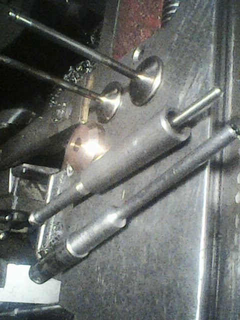

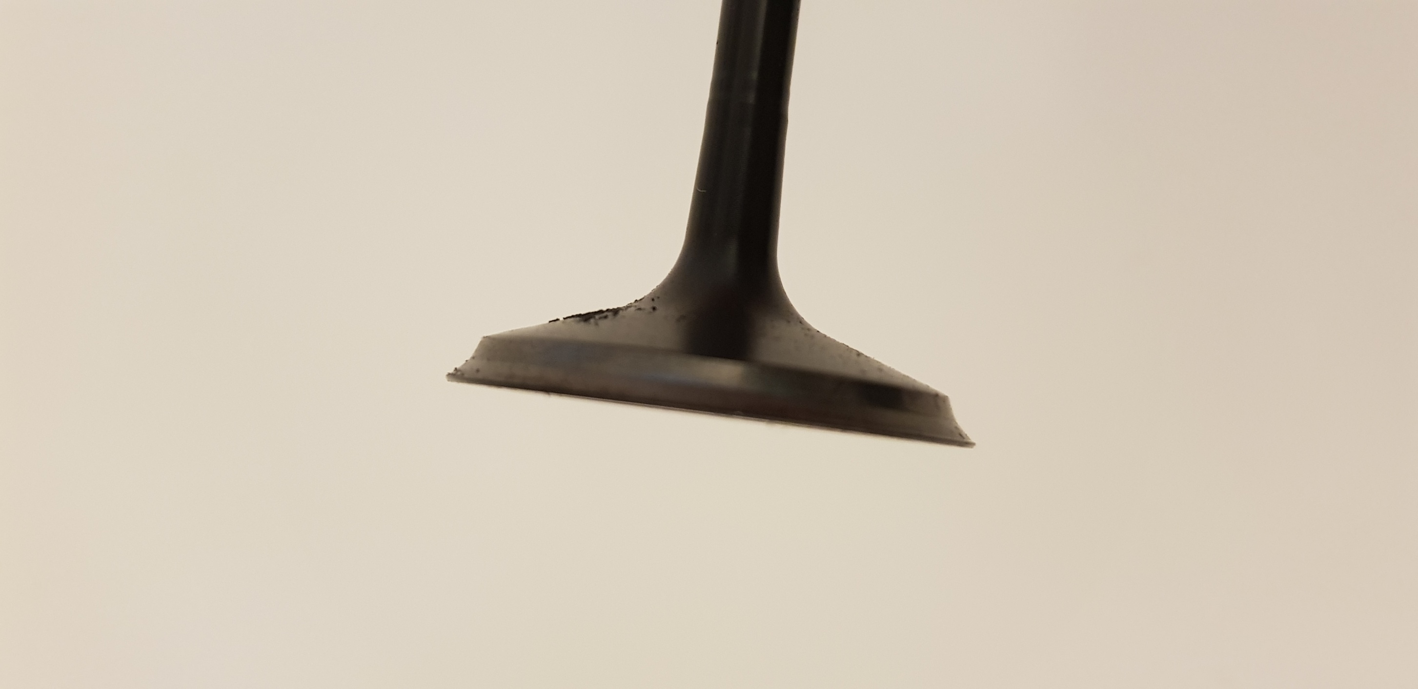

On vaja nii pahatahtlik olla et kellelegi soovitada pinnakattega klappe pastaga lihvida?
See ei ole traktorimootor et muudkui määri ja hõõru!
Veel korra hästi aeglaselt: Tehas on kasutanud titaanklappe millel on spetsiaalne pinnakate mis annab klapile kulumiskindluse ja kui see pastaga maha nühkida ei saa klappi isegi üheks trenniks ning avaneb pilt mis ülal.
Seega krossiratta klappe soveldatakse spetsiaalse soveldiga mis on klapi tööpinna nurgaga ja mille kulumine treitakse välja kui vaja.
Tehakse kas pronksist, alumiiniumist jne.
Kui seda pole siis saab kasutada vana klappi nagu eespool kirjeldatud.
Klapp aga pannakse pessa ja seda ei tohiks isegi keerata vastu pesa, kuna sinna võib olla jäänud abrasiiv kinni.

Re: Õli ventilatsiooni voolikust
Sa vist mõtlesid klapipesasid?2715 kirjutas: ↑18 Okt 2022, 18:20

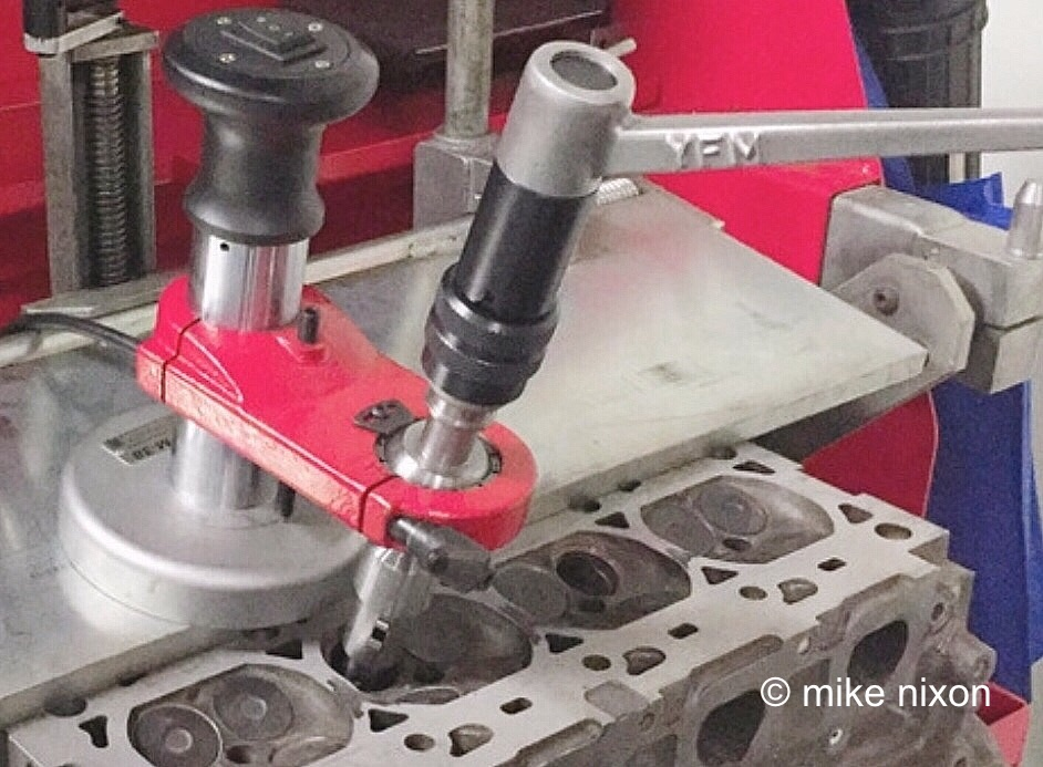

Tegelikult ei sovelda neid täna keegi, lõigatakse spetstööriistaga täpse teemantlõiketeraga õiged nurgad üle ja peab ilma pastaga nühkimata.
Midagi sellist

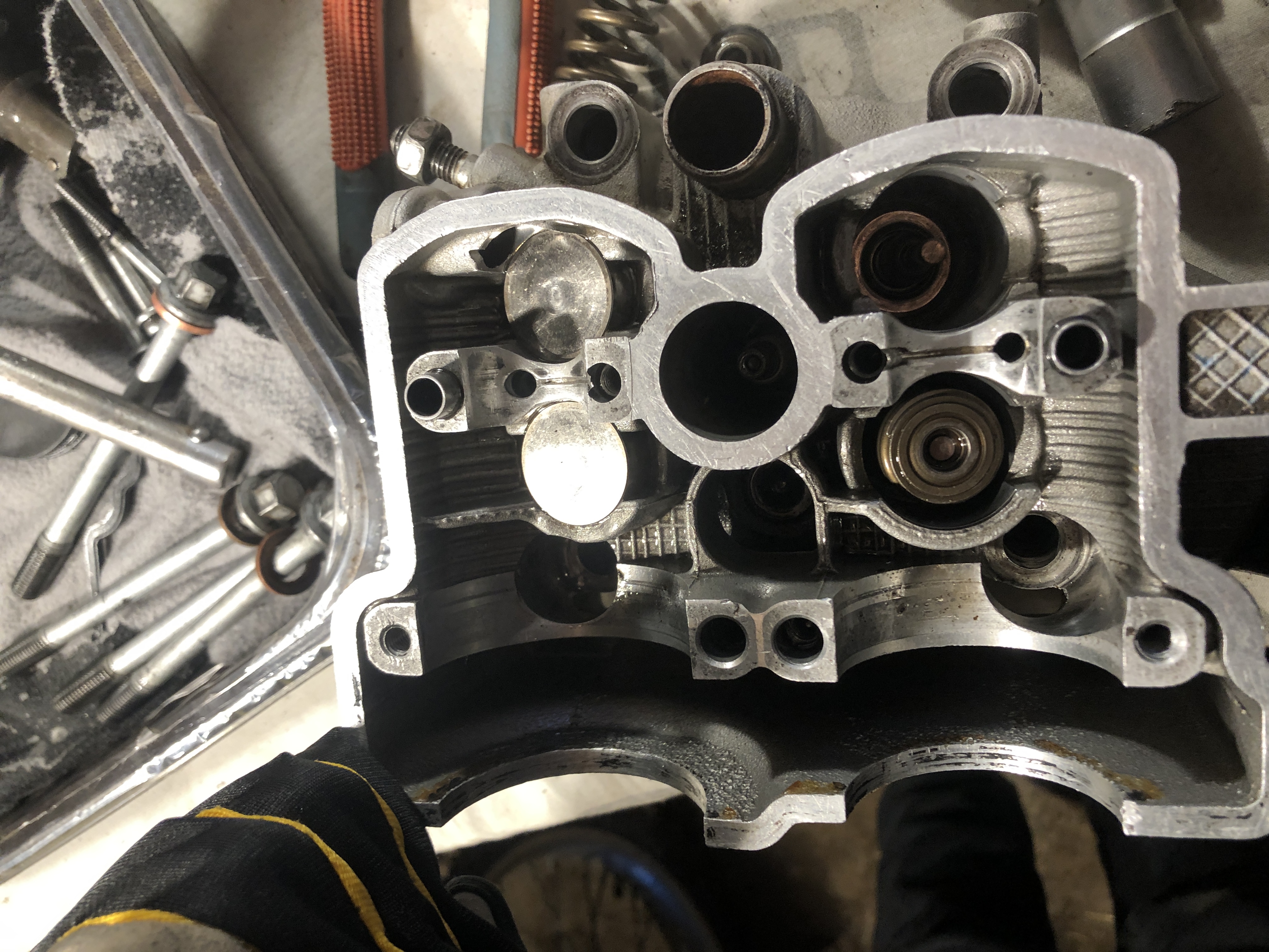

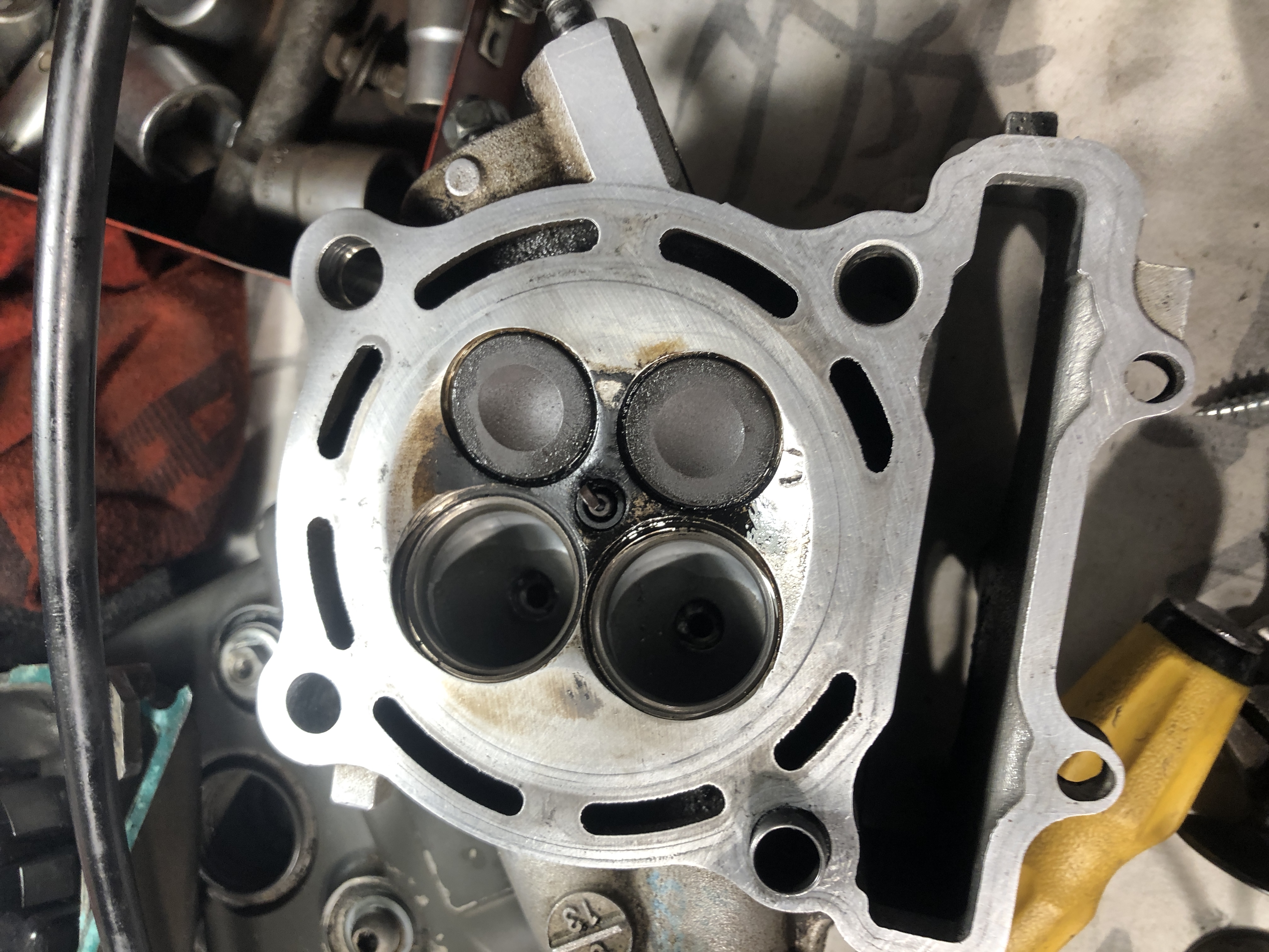

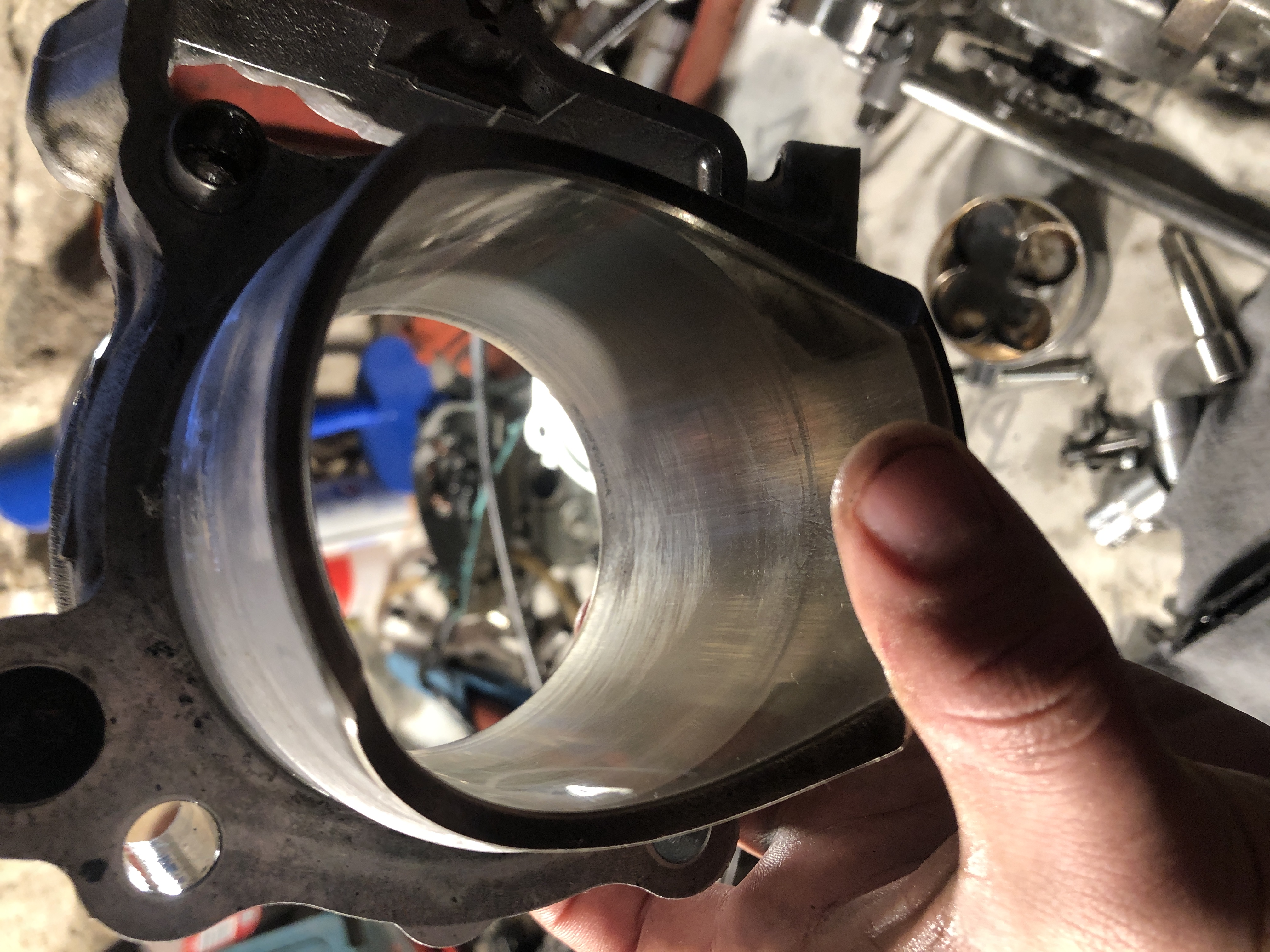

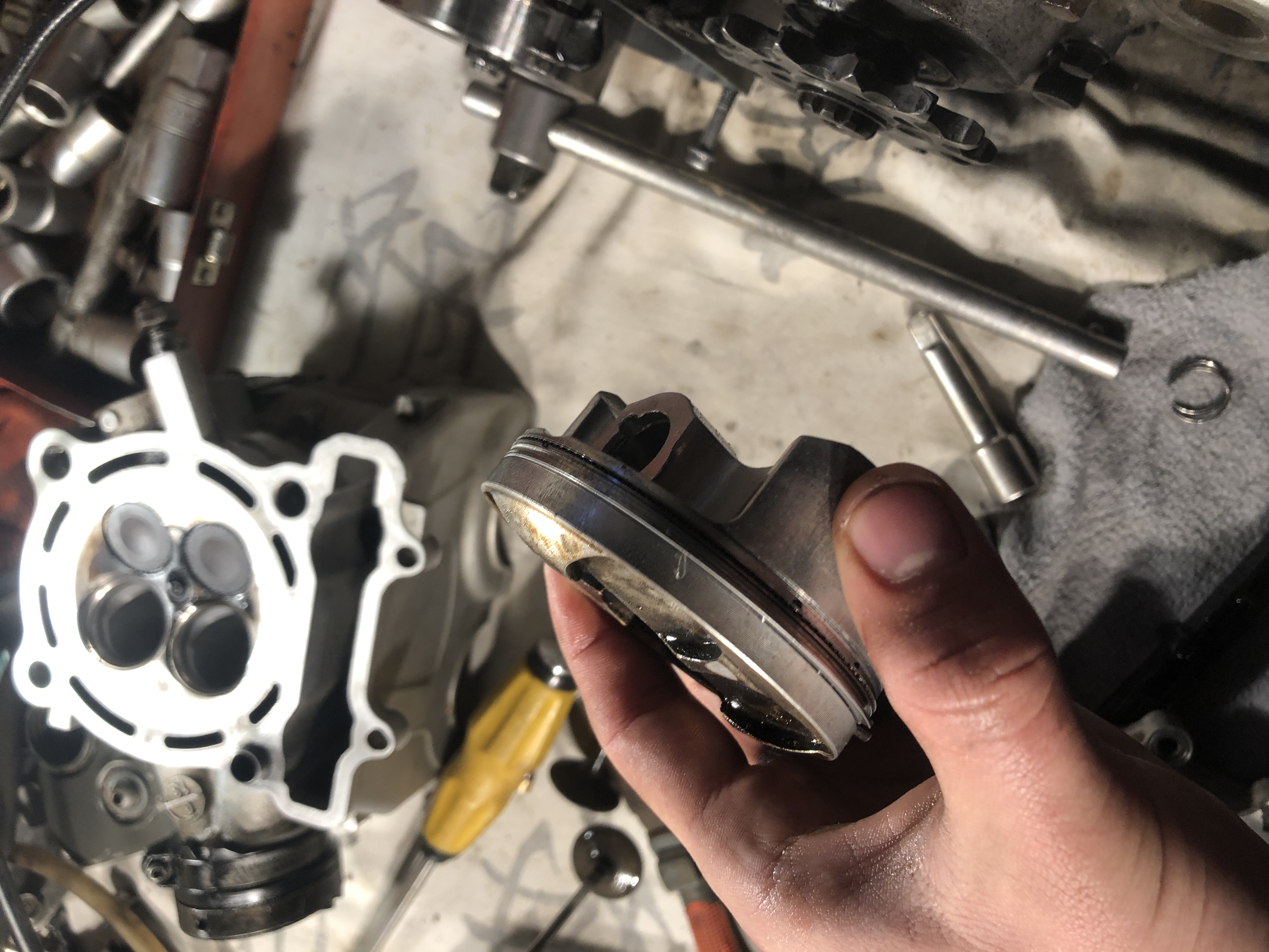

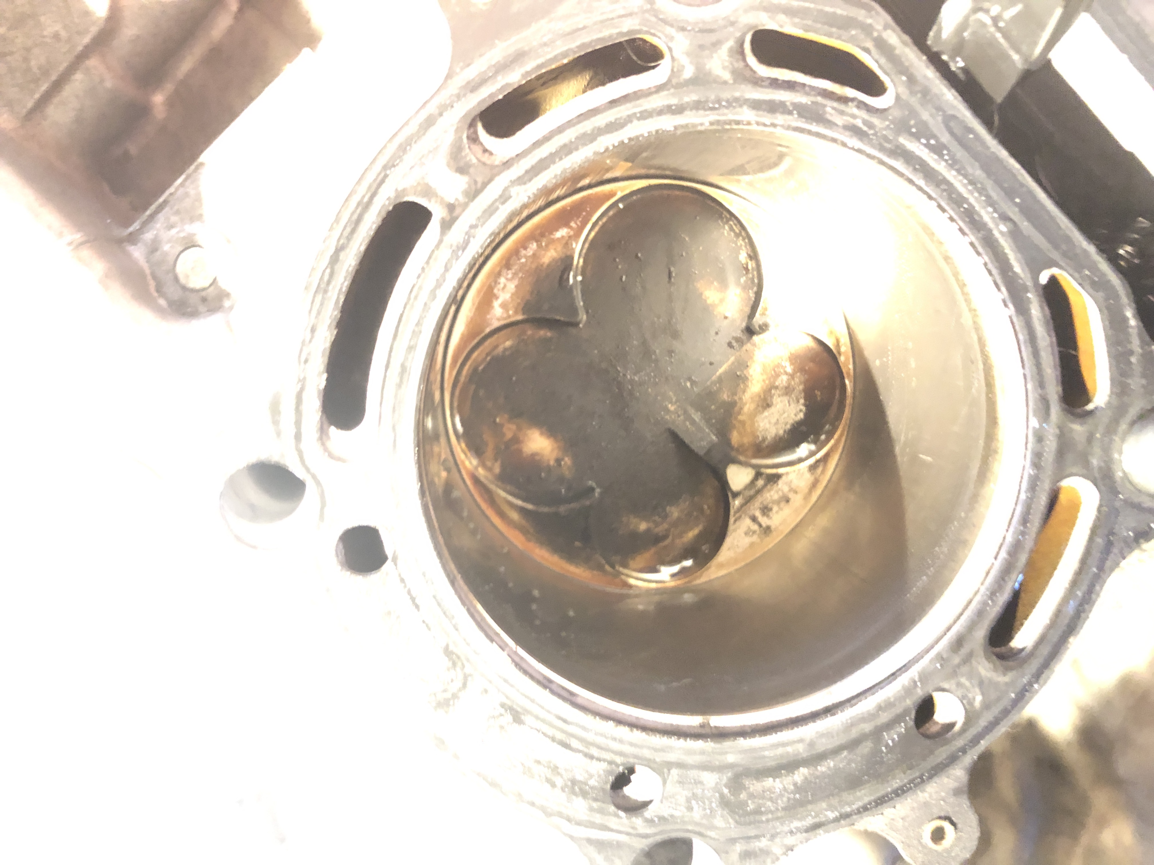

Rõhk ilma dekompressioonita oli 2-3bar vahel.
Lisaks vaatasin, et ajastul mil klapid kinni, siis kolvi üles tulles sutsatab sisselaskest õhku välja.
Märkasin seda nii, et karburaatorist õhufiltri pool oli bensiiniga koos. Võtsin karburaatori maha ja panin käe sisselaske juurde, täitsa tunda kuidas kolvi üles tulles lükkab sisselaskest õhku välja.
Mõtlesin teha nii, et võtan tervelt krossikalt jupid küljest ja teen ilusti puhtaks, hiljem on ilusam vaadata ka
Samas siis ka hea mootorit kätte saada.

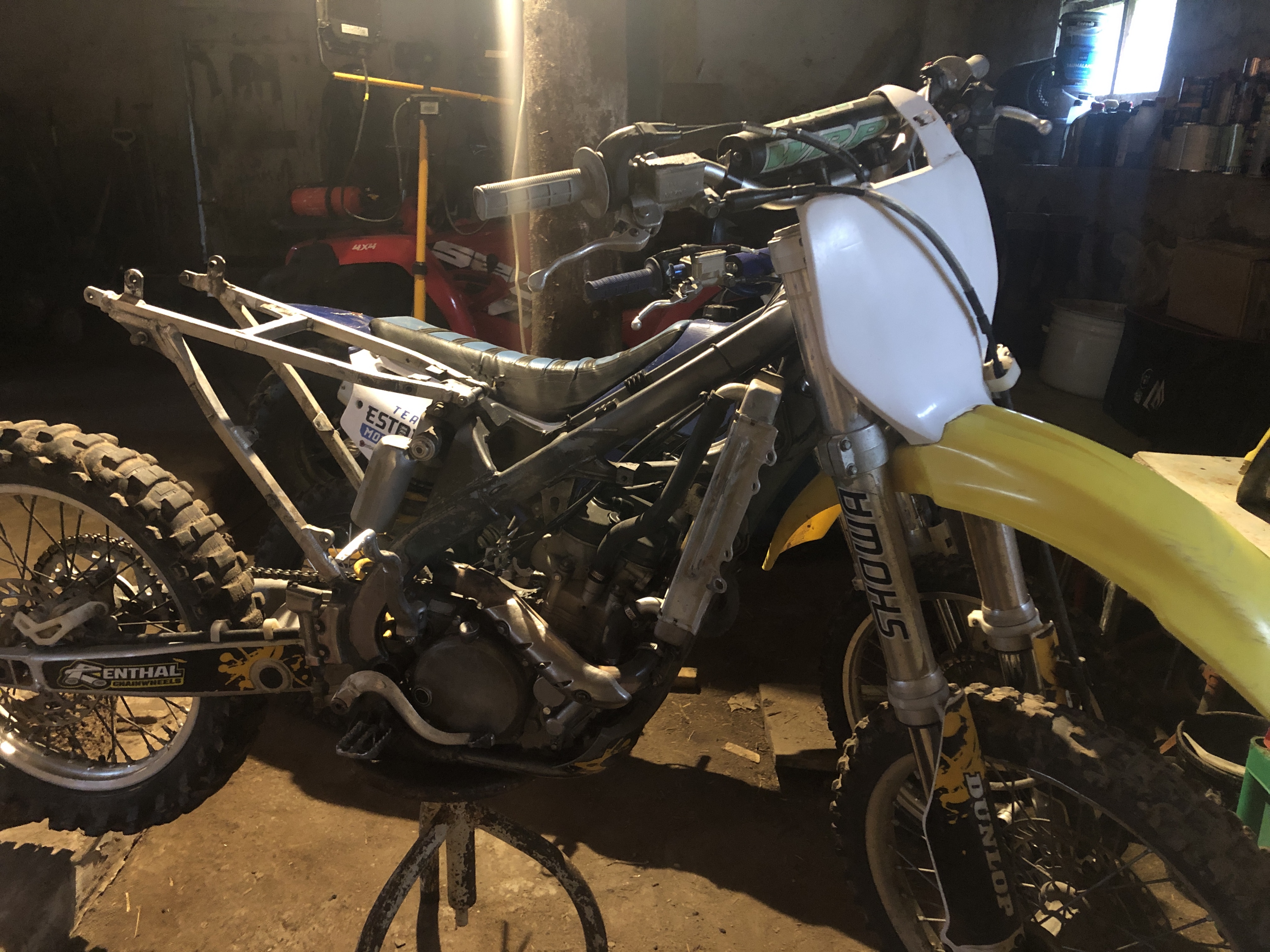

Viskan siia pildi ka.
Plastikud sain ka paremaks täitsa, panen siia pildi kah kus võrdlus vana ja siis tehtud plastik, päris uus ei ole aga parem kui enne ikka.
Eeldatavasti järgmise nädala alguses saan mootori lahti lammutada ja siis olukorra kõik üle vaadata. Siis on ka asjade tellimiseks eeldatavasti raha olemas ja saab vaadata, mis vahetust vajab ja mis mitte.

Üle pika aja sättisin end nüüd taas foorumisse.
Mootor sai maha võetud ja lahti lammutatud. Kuna kicki lüües kuulsin karburaatoris sutsatamist, siis eeldasin juba lahti võttes, et sisselaske klapp laseb läbi.
Sai siis mootor lahti võetud.
Esimeseks üllatuseks osutus plokikaane tihendi lekkimine, põlemiskambris leidus jahutusvedelikku, kolvi õlirõnga sees oli sellist õli ja jahutusvedeliku segu.
Lasin sisselaske torusse väikse koguse roostesurma, see oli põlev aine ja kohe laua peal olemas ja arvasin, et sellega hea näha leket.
Väljalaske klapid pidasid ilusti, sisselaske klapid lasid kohe läbi ja hakkas imbuma klappide vahelt. Klapid on päris kenasti kulunud kujuga.
Lisaks oli ühe sisselaske selle klapivedru peal oleva seibi moodi asja sees nähtav mõra.
Kolb ja silinder tundusid enam-vähem okeid, kindlasti nii palju okeid ikka, et mootor ilusti töötaks. Mõtlesin ikkagi kolvirõngad tellida uued, kui juba lahti sai võetud.
Niisiis läheb uute juppide tellimiseks... Kuna sisselaske ja väljalaske klapid on mõlemad terasest, siis tekkis minul küsimus. Enamasti on müügil uued klapid titaanist. Kui ma nüüd tellin uued sisselaske klapid titaanist, kas siis see kuidagi ei tekita probleeme, et sisselase titaan ja väljalase teras?
Viskan siia mõned pildid ka.

Mootor lahti, saad ju kolvi ja silindri üle mõõta. See on täpsem kui tundumine

titaanklapp on tunduvalt kergem kui teras, ja ka pehmem. kuid ma ei näe et see otseselt mingeid probleeme peaks tekitama. lihtsalt on tundlikum hoolduse ja regullimise suhtes ehk siis natuke õrnem kui nii võib öelda. inerts on väiksem ehk suurtel pööretel vast mingi juuksekarva jagu kiiremini tuleb algasendisse (kinni) tagasi aga ega muud suurt vahet ei tohiks küll olla.
et noh all other things being equal siis kestab ilmselt lihtsalt vähem ja muus osas ei usu, et on väga vahet kas see klapp on sul terasest või titaanist. aga ma pole kindlasti mingi mootorimeister, nii et see siin pole kuskilt otsast asjatundja arvamus...lihtsalt loogiline järeldus

Kunagi olid titaanklapid roppkallid ja Prox hakkas tegema rauast klappe.
Nendega olid kaasas ka vedrud mis olid oluliselt jäigemad.
Kui nüüd on pandud need vedrud koos klappidega siis nende tugevus võib, kuid ei pruugi titaanklapi ära lõhkuda.
Ise ei oska hinnata aga väidetavalt olla mootor nendega tuimem olnud.
Mis kaliiber siis kolvi ja silindri vahele läheb ja kas vahe on ühtlane üleval ja all?
Kui lõtk lubatud vahemikus siis algul niisama harjutamiseks võib ka vahetamata jätta aga kepsu soovitaks küll ära vahetada.
Kolbi saab ka hiljem vahetada mootorit rattalt maha võtmata kui ikka meeldib ja soov seda pikemalt pidada.

Kui terasest klappide tööpind pole väga ära kulunud, saab neid ka üle lihvida. Näita mõnele tegijale - klapi pesad tuleb niikuinii üle lõigata ka uutel klappidel. Silindr tahab ülepuurimist, kui kolvi üss kohas on silindril näpuga tuntav aste. Kui astet pole, aga tööpind on peegel (hoonimise jälgi pole), saad vana kolbi kasutada, aga tööpind tuleb normaalse õlituse tagamiseks hoonida. Kepsu lõtk ja mõõtmine peaks manualis kirjas olema.
Üldiselt soovitan klappe, pead ja silindrit mõnele tegijale näidata.

@Irual Tal peaks olema nikasil silinder? Selle kohta kehtivad teised jutud.

Heh, muidugi hülsiga silindri kohta. Ise sõidan retro ratastega ja by default tuli loll jutt.
