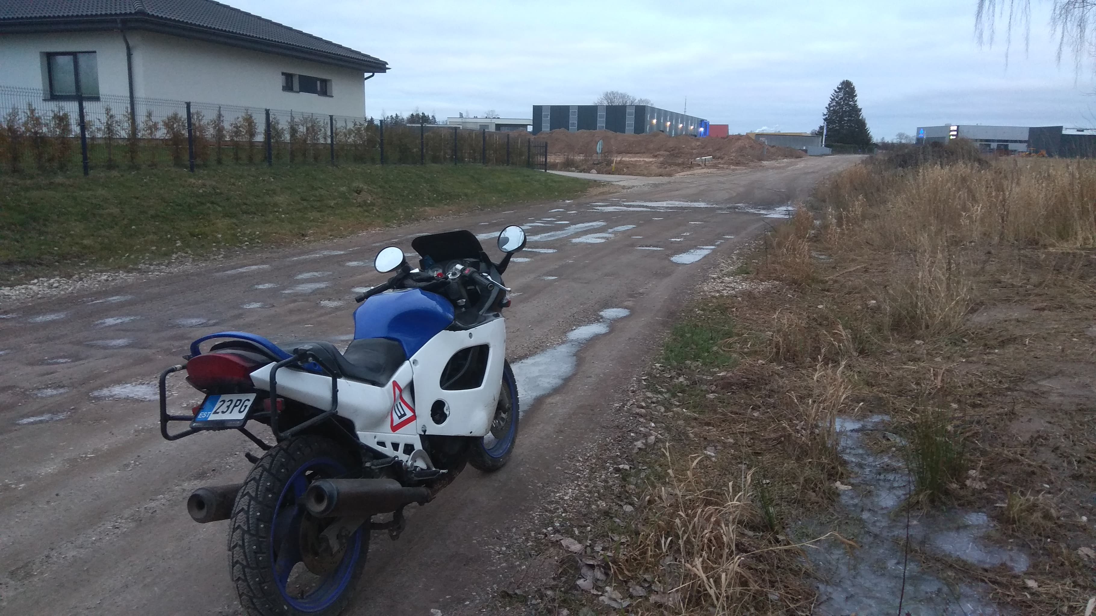

Päris mitu talve olen tsikliga ringi lasknud. Kuna talvel sõitmist on järjest rohkem, siis tuli idee, et võiks sellest talvest alates otsida mingit talveks rohkem sobilikku rehvi alla. Antud juhul õnneks antud rattal on suht kitsas velg ja taha läks kenasti 130 laiusega rehv peale. Tänu Streetmotole sai see ka teoks.
Hetkel jää peale pole saanud veel siiski katsetada.
All olevad rehvid on järgmised:
Rehv SAVA 100/80-17, MC32 naast
Rehv SAVA 130/70-17, MC32 naast

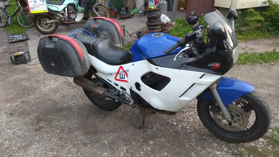

Kuna suvel oli taas isu Suzuga Smashile minna, siis Transalpi Givi raamid sai ümber keevitatud Suzuki jaoks, nii et saab kahte küljekohvrit ka lihtsalt külge panna soovi. Varem Transalpi peal kasutatud magamisasjade loogikat sai nüüd rakendatud selle ratta peal.
