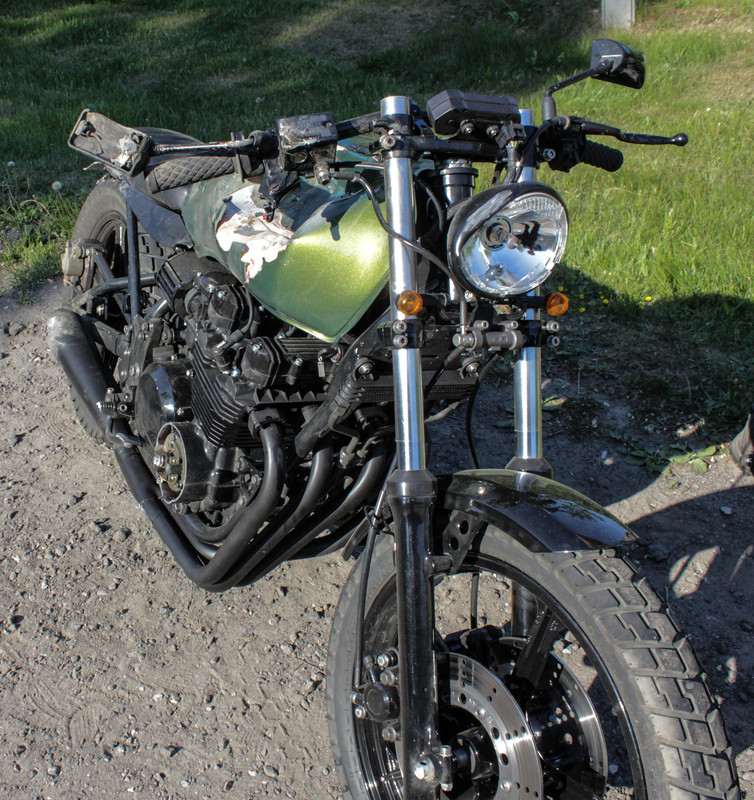

p6rguline kirjutas:
pildilt näha ju, et markeriga :lol:
Pildil nr 2 on ka aerosooli purk näha (togi)
Iseesesest jääb korraliku, kuumakindla aerosooliga tulemus suht hea aga enamus unustab seda "küpsetada" ehk ei loeta kasutusjuhendit läbi!

Kasutasin seda Motipi oma. Lasin liivapritsis puhtaks ja värvisin ära ning tööl lasin läbi pulbervärvi ahjust. Poole aastaga juba korralikult roostes enamus kohtadest. Ehk sul läheb paremini.

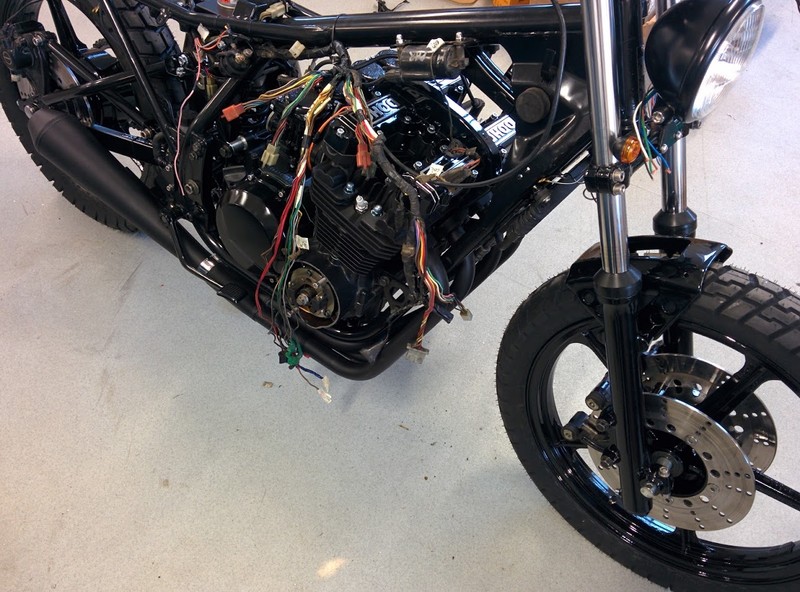

Nädalavahetusel sai lapatud originaaljuhtmed ja lülitid külge rippuma ning tuld antud. Ujukikambrid täis, toores peale ja 3sekiga käis nagu naksti. Eks karpad tahavad kõvasti balanseerimist, kuid seda siis kui filter valmis-küljes.
Esmakäivitust filmides muidugi oli peegelkaameras helisisendiks väline mikker, mida polnud ühendatud - tulemuseks kasutu helita video.. :wack: Heli sai vali. :twisted:
Nüüd on käsil 30a vana limase isoleerteibi lahti kerimine, juhtmete ringipaigutus, kärpimine/pikendamine ning elektroonikatükkide mahutamine tunduvalt kahanenud ruumi sisse. Õnneks originaaljuhtmed on väga heas korras ja välja vahetada suurt ei tulegi, vaid see mis modifikatsioone vm vajab.
Sadula alla sai pingeregu, süütemoodul ning kaitsmekarp mahutatud, aga kuna nüüd ka aku seal, siis starteri relee tuli ringi paigutada, aga üldiselt hakkab looma.
Elekter lõpetada, õhufilter lõpetada ning külge keerata, "kere" värvida ning uued piduriklotsid/-voolikud külge ja peaks juba tiiru saama.

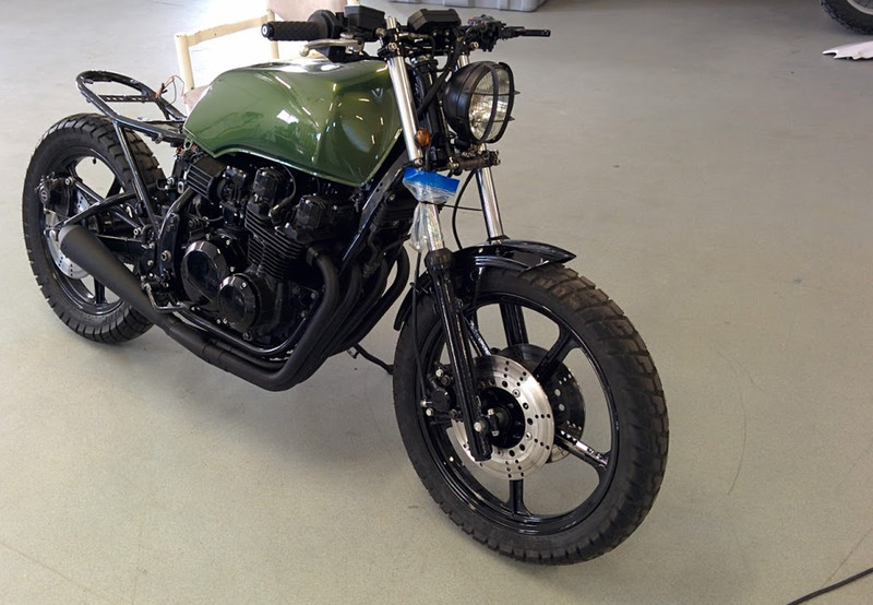

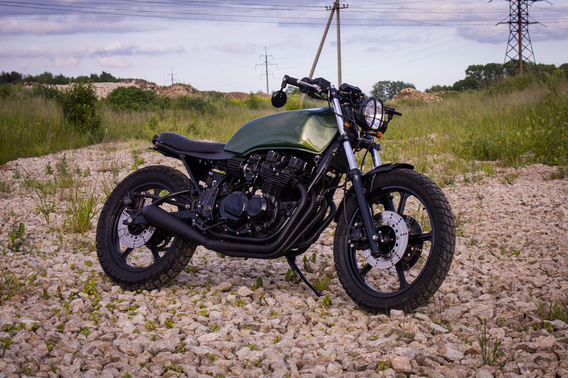

Selline ta siis laias laastus sai:
Väikseid timmimisi muidugi veel jagub, aga esimesed 50km sõidetud ja tunne hea. Vedrustust vaja jäigemaks saada, modifitseeritud tagaots on madalam ja tagaratas käib porikasse alt. Tuleb vedru eelpinget tõsta või freesida gramm pikem tagakiiget ning amordiliigendit ühendav link. Esiotsa samuti jäigemaks vaja, porikas ulatub jõudsamal pidurdamisel õliradikani. Treisin sisse 40mm kõrged punnid, vedrude eelpinge tõstmiseks, tuleb ilmselt veel lisada.
Kosmeetilistest muudatusteks tahaks veel lasta korraliku sadulapolstri õmmelda, muu kõrval see omaõmmeldu natuke lipa-lopa vildakas ja jääb silma ikka, vähemalt omale. Tule kohale katsetan väikest tuulelapatsit kah mingi hetk.
PS! Peeglid on riiulis vedelenud juustud, et liiklusesse minna, need ei jää.. :wack:

Igati viisakas. Ise paneksin sellele lenksust allapoole ümmargused peeglid, kuid see puhtalt minu maitse 8)

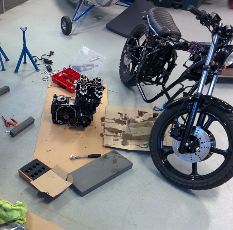

Sai poole ööni veel vedrustust timmitud, täna tegin siis 10km prooviringi ja naasedes lõi alla otsa kahtlase tiksu sisse:
Video:https://www.dropbox.com/s/oags8vhmt7g1c ... 1.mp4?dl=0
Hakkasin alt lammutama:
Pole täna enam väga tuju jätkatagi..

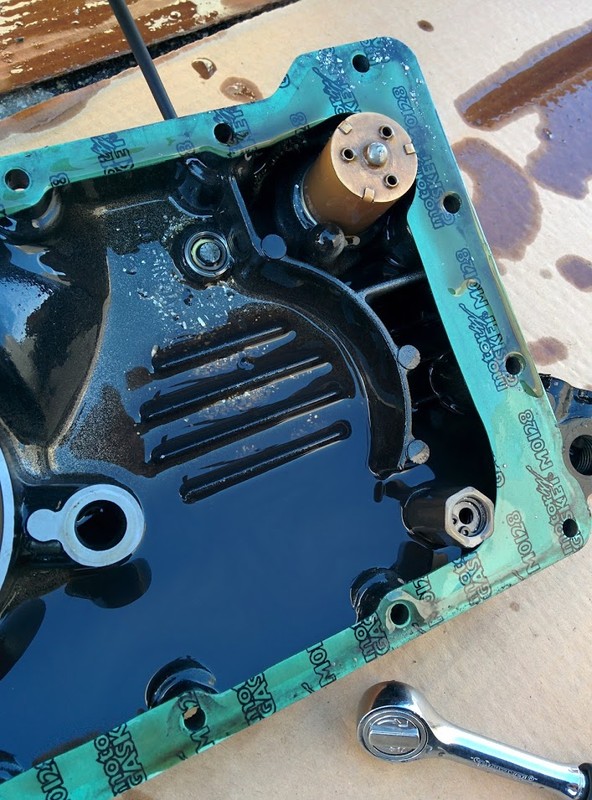

Küllap ma saale ringi sain, ühe o-rõnga leidsin mootori asemel karbist.. :wack: Uskumatu pull, ma veel kahtlesin, kas kõik ikka sai sisse ja võtsin raami vahel mootoril veel korra karteripõhja ka alt, kuidas ma seda ei näinud.. absoluutselt ei kujuta ette - epic fail.
Karteripõhja ja mootori vahelt puudus rõngas filtri ümbert ning filter on rõhu all peale õlipumpa, niiet puuduv rõngas lasi õli lahinal karteripõhja tagasi = madal v puudulik õlirõhk, palju õnne mulle, et sel rattal õlirõhu andurit pole.
Õnneks värskelt sätitud ülemine ots on terve.. Egas midagi, jälle juppideks.. :( Tegin väikse ratastel abinõu kah mootori liigutamiseks ja paigalhoidmiseks, kui alumist poolt eraldama hakkan homme.

Peaset karteripooled ja väntvõll ellu jäid ja pääsen vaid saalede vahetusega.. muidu tuleb saksamaalt uus korpus/vänt tellida ja päris laiali lapata kogu asi. Eks õhtul selgub, mis ja kui hull. Ilmad on tõesti head.. ajastus nagu ikka. :wack:
mart63
Postitusi: 155
Tänanud: 66 korda
Re: Kawasaki KZ550 '84 - mart63
Nii, mootor pooleks. Vändasaaled imekombel nagu uued, aga kepsusaaled õhtal, õnneks ringi polnud tõmmanud.. Põhisüüdlane esimese silindri kepsu alt ots, nagu kruvikaga kuulates arvata võis tiksu järgi, saale suht kole, loksus juba, vänt ka natuke kriimustunud.. 2,3,4 saaled on õrnade jälgedega, aga vänt nende juurest õnneks kena. Peab uurima kas vändast asja saab, ehk pääseb vaid kepsusaale jooksuga. Kuna vänt juba väljas, siis vahetan ka primaarketi ära, saab vana Kawasaki külma mootoriga laksutamisest lahti.. :) lisaks kasutan võimalust ning vahetan käiguvaheti võlli, siduri tõukurvarda ning veo väljundvõlli simmerid kah ühe raksuga ära. Käigukasti pool muidu väga kena, õlipump ka üle vaadatud/mõõdetud, praktiliselt nagu uus.

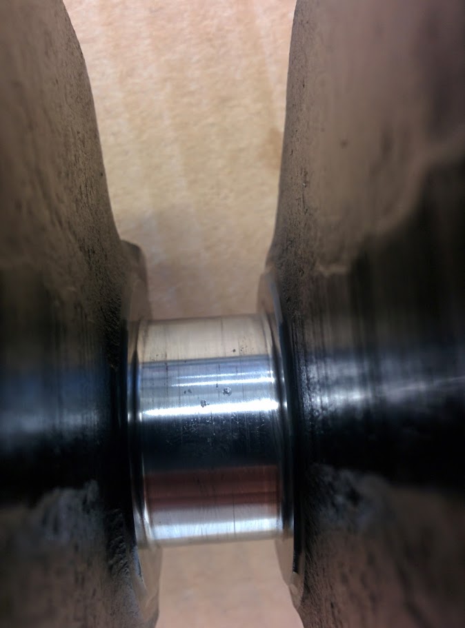

Kahjuks vänt on liiga läinud. Oleks viinud lihvimisse, kuid 1 ja 4 on tavalise nihikugagi tuvastatavalt ovaalsed ning kepsu pikkisuunas alla manualis lubatud minimaalse läbimõõdu - päästa pole midagi, vaja leida uus vänt. Saksa eBay abiks, paar kasutatut täitsa saadaval.
Kepsu nr 1 õlg:
Kepsu nr 4 õlg:

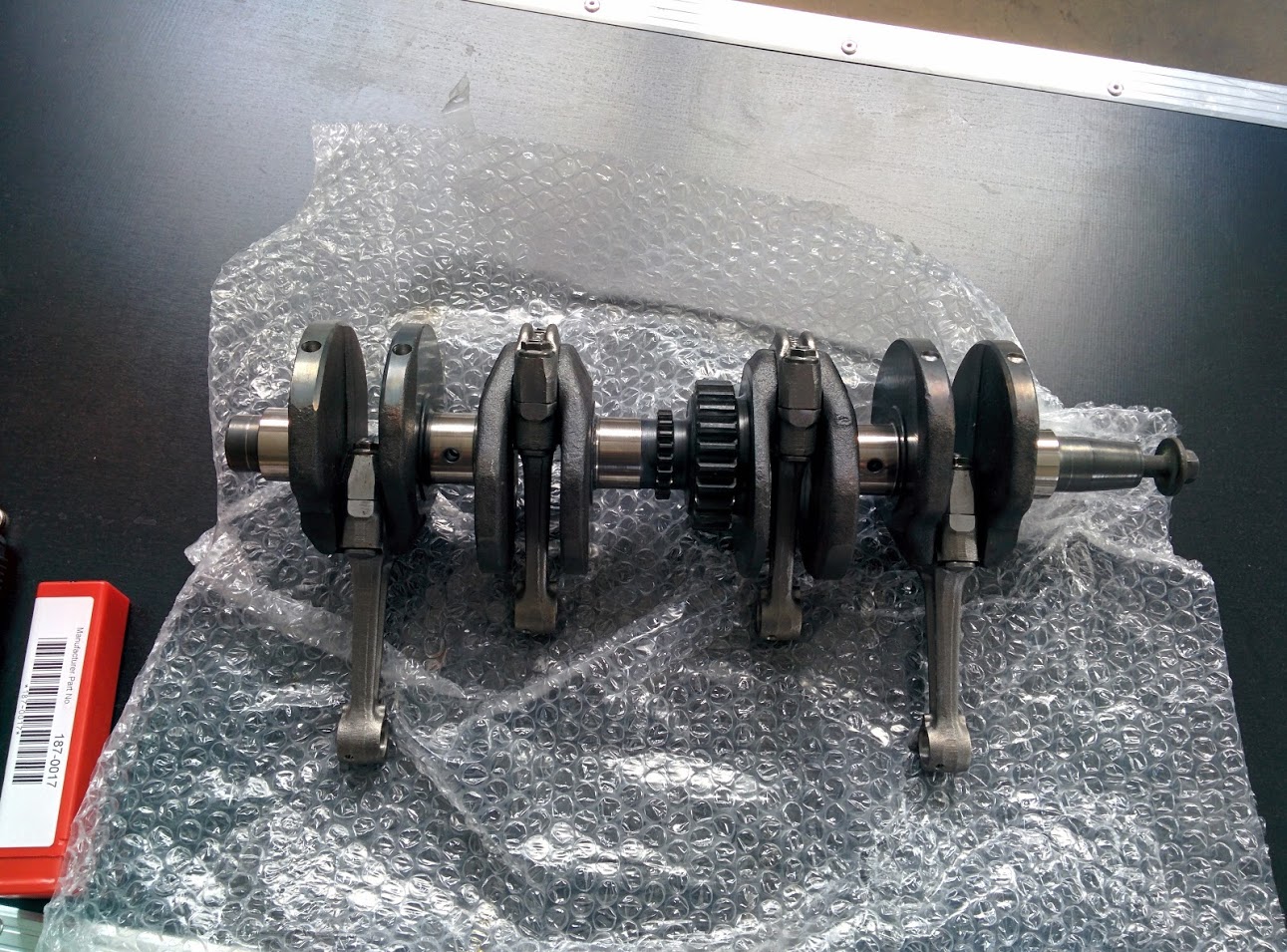

Lõpuks jõudis uus vänt koos kepsudega, kasutan sealt lisaks siis ka kepsusaalesid. Vänt pärineb Kawasaki ZR550 Zephyr pealt, seega ca 10a uuem, seisukord praktiliselt nagu uuel.
Sai täna kokku proovitud ning Plastigage'ga vahed üle mõõdetud, uue vända ning vanade, imekombel ideaalselt ellu jäänud, vändasaalede vahed võrdsed 0.063mm, tehase nominaal 0.025mm ning maksimum 0.1mm.
Vanadesse kepsudesse pistetud uute kepsusaalede vahed uue vändaga võrdsed 0.04mm, mis ongi täitsa tehase nominaal, maksimum muidu samuti 0.1mm.
Seega vändaga klaar, nüüd veel oodata juba teel olev peotäis tihendeid ning primaarkett, enne kahjuks kokku laduma hakata ei saa, vast järgmine nädalavahetus saab kokku, kui kõik õnnestub.

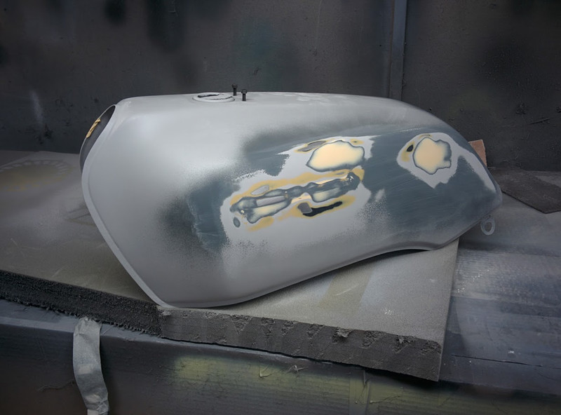

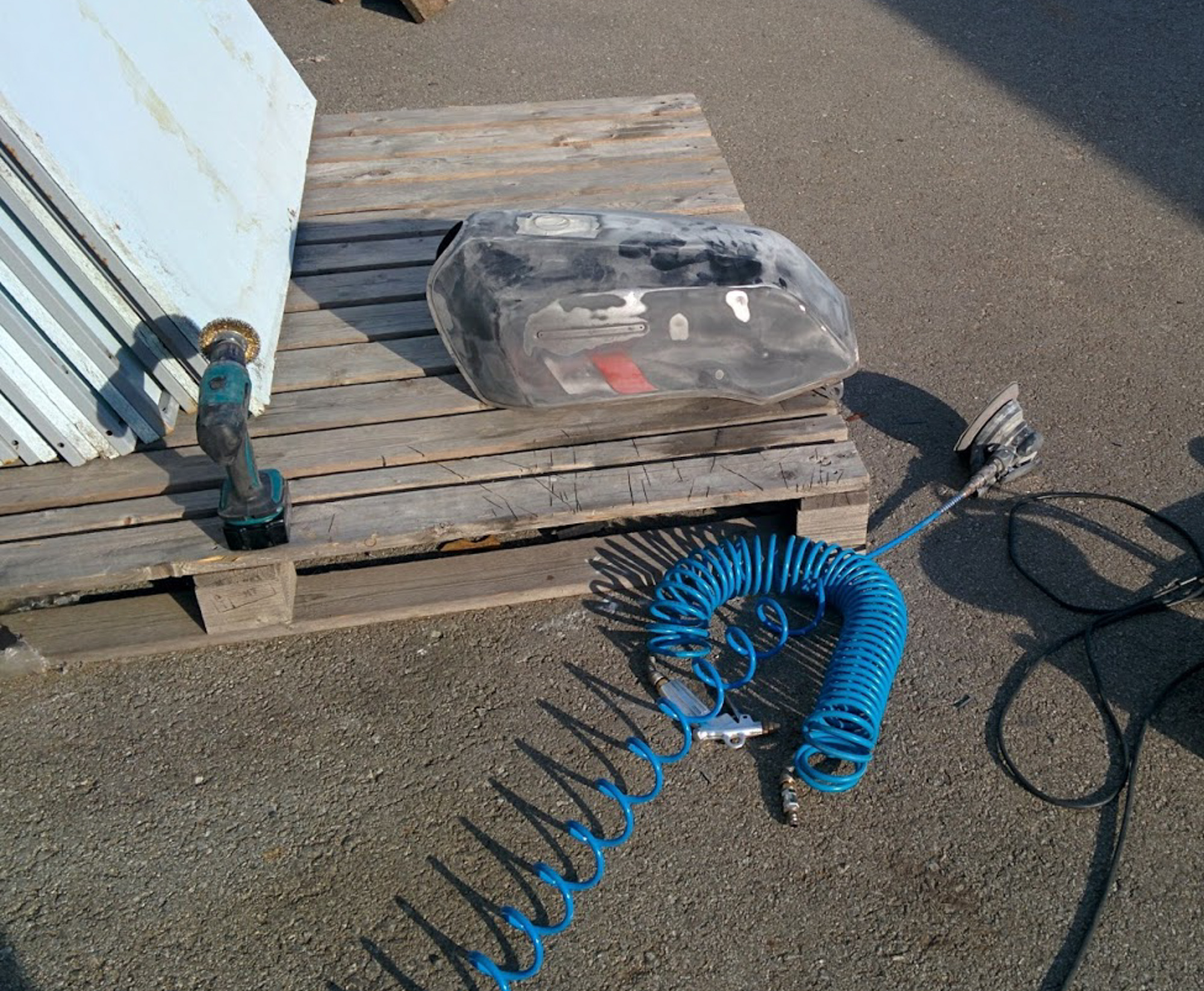

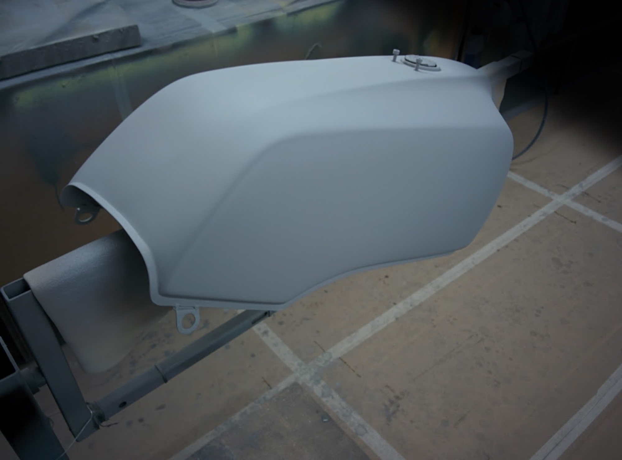

Vaikselt tuhast tõusmas, taas. Paagitoorikuga tööd jagus, oli pindmist roostet ja mõlgikesi. Muist haljaks ja happekrundi alla, embleemide kinnitusraamide süvendid said tasa pahteldatud + siin seal mõlgid, aga sai hea. Uus pütt ja magneeto rootor + kaas, kone käib õnneks kenasti, sound uuel pütil veidi mahedamgi, natuke vatti ka sees, lisaks käib tagaots ära - saab maitsele vastavalt timmida hiljem. Sai veidi teistsugune esituli pandud, tuli teha uus kinnituskronstein. Sabaraam taas uppi aetud, natuke rohkemgi kui varem - natuke lisaruumi tagavedrustusele, sai paindekoht ka veidi tugevamaks keevitatud. Lenks hetkel toores straightbar, kuni uus drag bar kohal, lenksul uus gaasirutska (sai veidi kobakas, eks hiljem vangerdab) ning seekord Zephyr 550 pealt piduripump + pumba ja "harukarbi" vaheline pidurivoolik, vanal oli pumba juures rõve järsk paine sees, ei julgenud taaskasutada. Numbrimärk kolis tagaratta äärde ning sai ka numbrivalguse.Jõudsid kohale ja külge ka mikihiirte peeglid. Pisiasju veel nokkida, ette katsetan lisada väiksetuulelapatsi ning saba alla ka väike porilapakas, et sopp otse elektroonikale ei lendaks, sabaelekter saab ka natuke parema vormistuse. Oodata postist veel jalarauad, parempoolne murdus ära

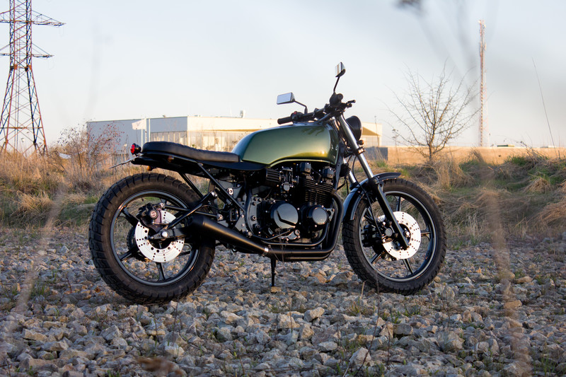

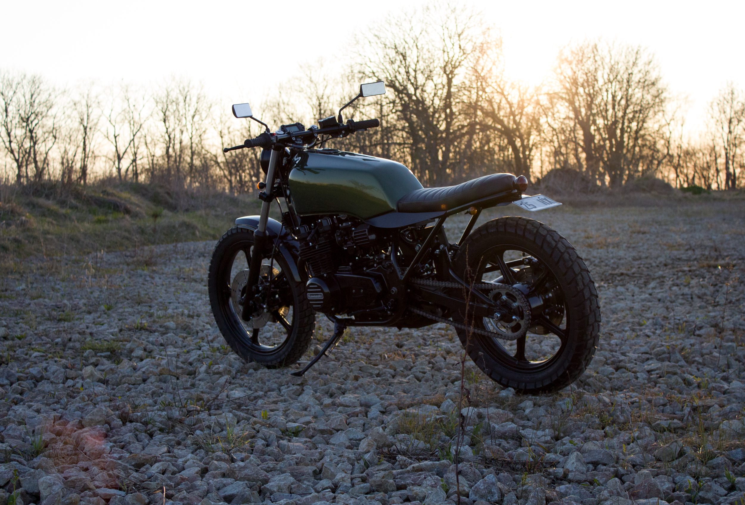

Kolmas katse. TÜV tehtud ja on the road again! Umbrohi ei hävine. :ner:
PS. Oi nende peeglitega on alles hirmus sõita.. Tuleb veel poode kammida ja mingid talutavad 'tavapeeglid' siiski leida..

Keera need peeglid püsti. Allapoole keeratune vaatadki vaid oma tagumikku.
