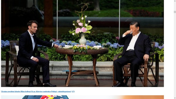

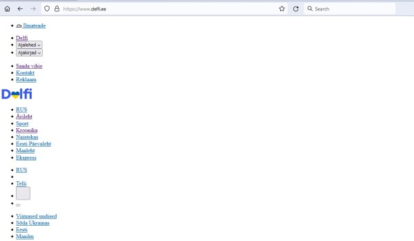

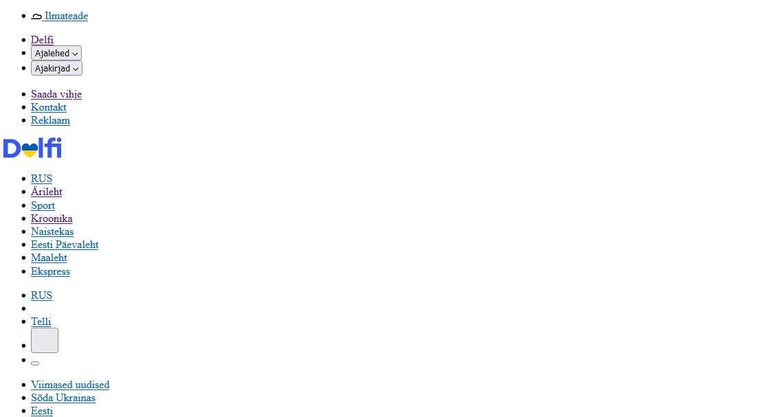

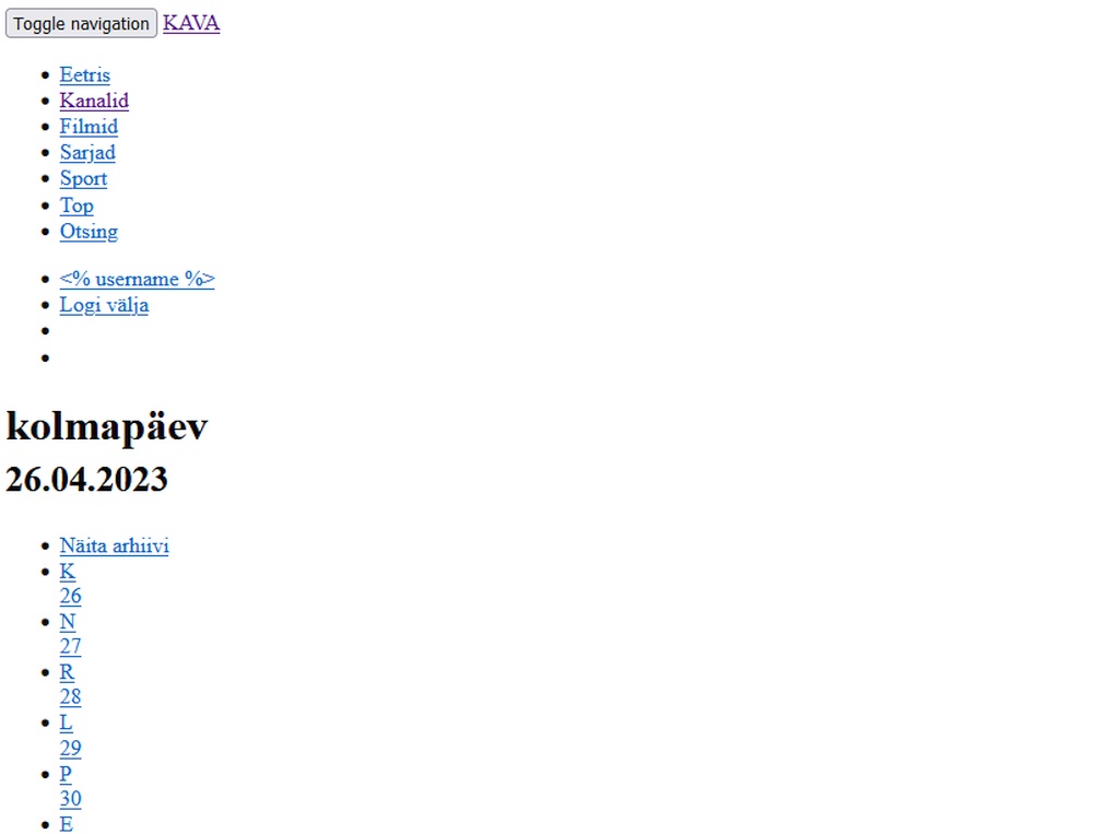

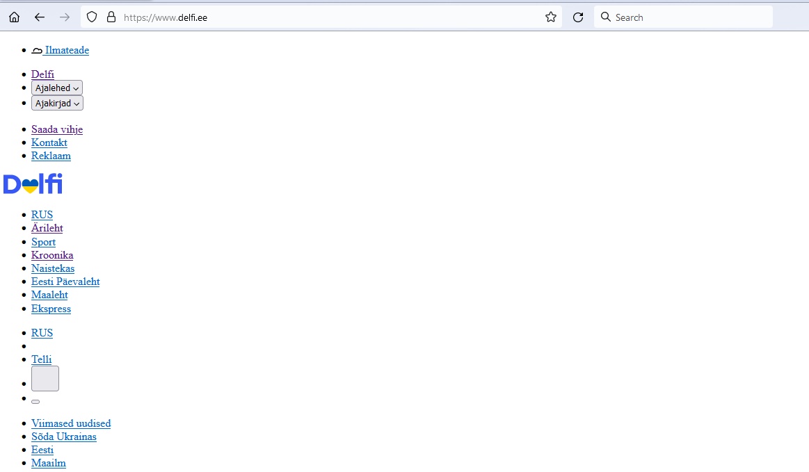

Mõned veebilehed (hetkel olen märganud, et delfi.ee ja kava.ee, aga võibolla on neid veelgi) hakkasid arvutist Firefoxiga vaadates sellised välja nägema. Kava.ee lehel on allpool teksti veel ja ühtegi pilti ei ole, Delfi.ee lehel on lehe alguses ainult tekstilingid, allpool veel teksti ja pilte, aga pildid on kõik kuidagi ebaharilikult laiad, igal real üks ja enamikud peaaegu servast servani. Muu brauseriga (Microsoft Edge-ga proovisin) vaadates OK. "Cookies and site data" ning "Cached web content" tegin tühjaks ja brauserile restardi ka, igaks juhuks arvutile ka, ei aidanud, mida tegema peaks?

Ei lae miskil põhjusel css-i ära. Kui käsitsi aadressireale https:// ette paned, siis sama jama?

https:// ongi juba ees.

Nüüd avastasin, et see on AdBlocer-iga seotud. Kui see neil saitidel välja lülitada, siis töötab jälle (kuigi varem on sisselülitatud AdBlocker-iga ka töötanud)

Delfis (ja ekspress grupil) toimib uBlock Origin minu arvates paremini. Lisaks Postimees AdBlockeri pele viskas teate (pane AdB kinni), aga uB-le ei reageeri :-)

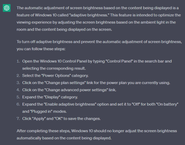

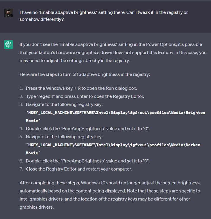

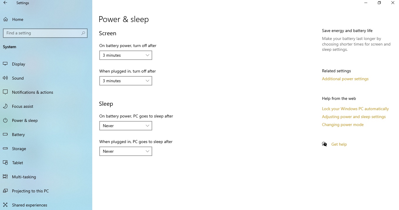

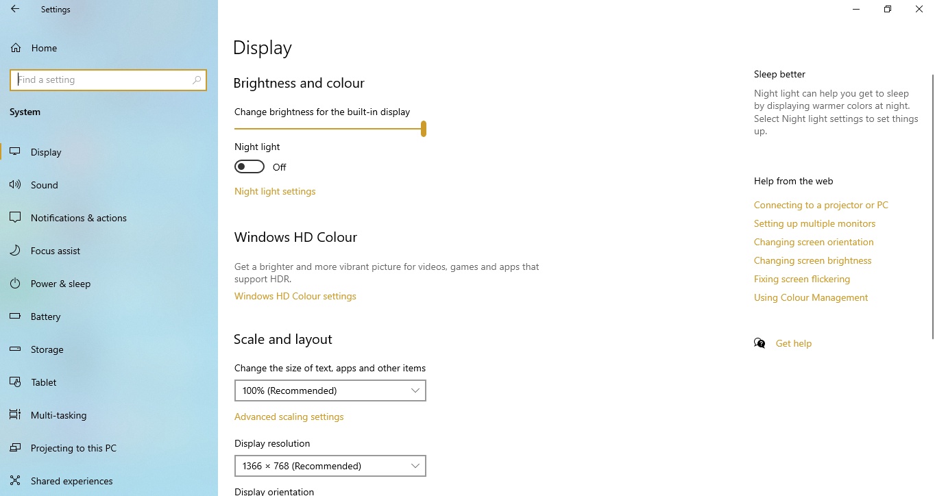

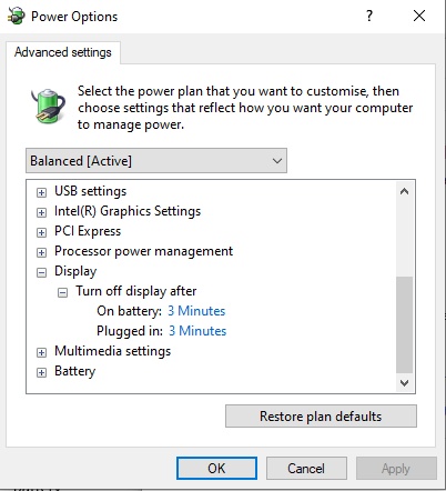

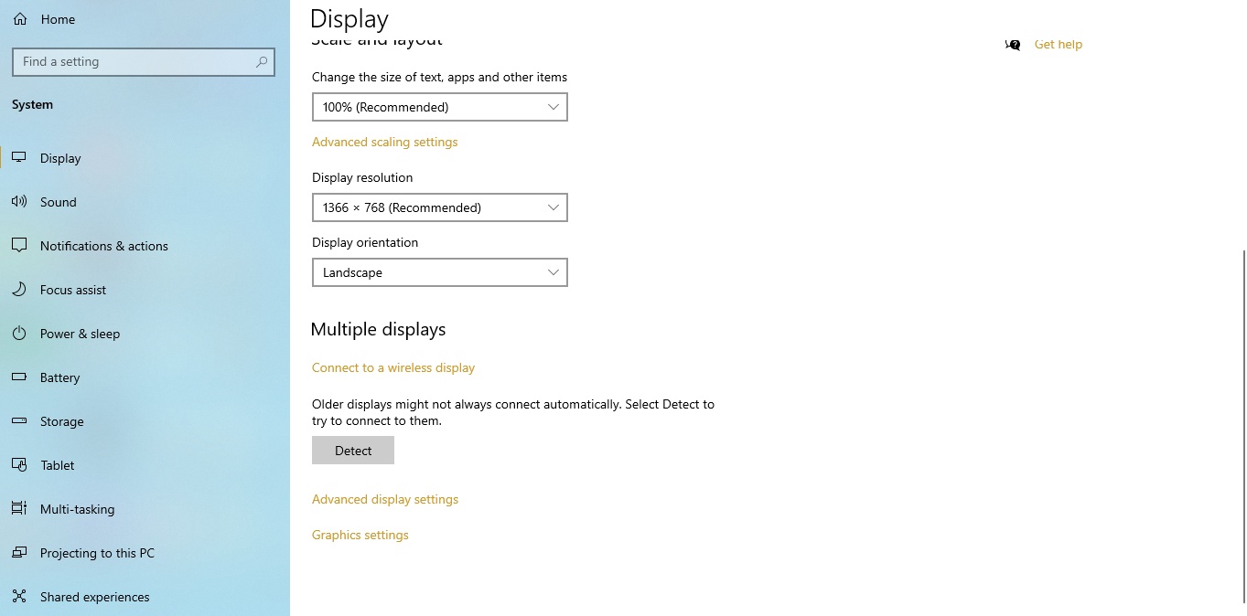

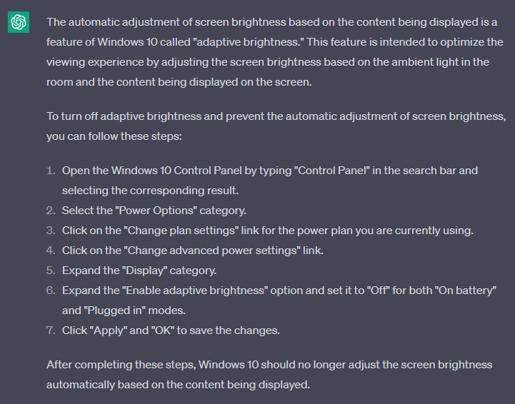

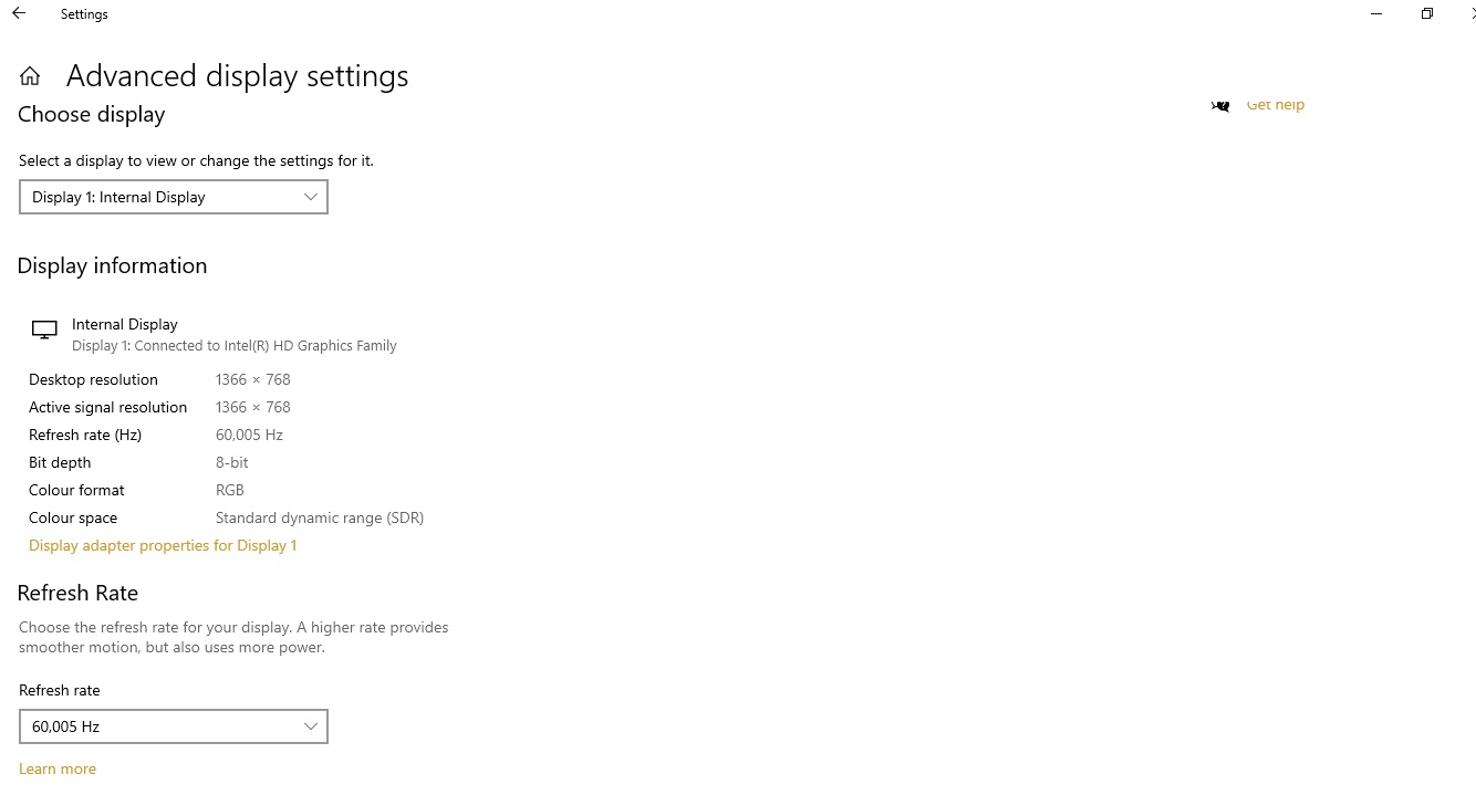

Hiljuti uuendasin OP-süsteemi Win 10 peale ja panin tähele, et ekraani heledus hakkas ise muutuma ja seda minu arust täiesti ebaloogiliselt: kui ees on valge leht, siis heledus suureneb ja kui paigutada ekraanile midagi tumedat, siis heledus väheneb. Ma ise küll pigem eelistaksin vastupidist, aga kõige parem oleks kui Windows ei üritaks olla liiga tark ja ei püüaks aimata milline heledus mulle meeldiks ehk siis meeleldi lülitaks selle funktsiooni välja (kui saab), aga ei leia kusagilt sellist võimalust. Üritasin netist mingit abi leida, aga justkui ei ole selliseid linnukeste ära võtmise kohti jms nagu juhendites välja on toodud. Tegu on sülearvutiga.

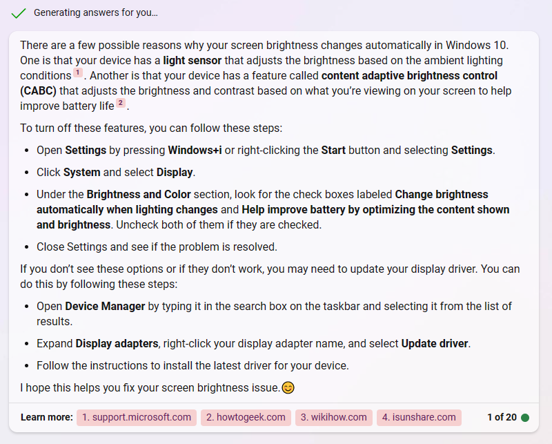

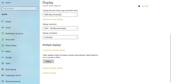

Kuna mul on olnud "põnevaid" kogemusi viimaste Wini versioonidega ja "kust seda tänapäeval muudetakse" küsimusi (staatilist IPd saab määrata mitmes kohas; osad neist ei tööta), mõtlesin järgi proovida. Ja nii ongi, seda sätet ei näita ka minu W10 läppar, kuigi kõik netimaterjalid ja MSi enda artiklid viitavad, et justkui peaks saama.
Mõtlesin, et küsin "targematelt" ehk AI-lt. Kõigepealt Bing, sest seegi ju MSi toode, peaks oskama? Hah. Ei. Pole seda sätet ei minu W10 läpparis, polnud ka algse küsija omas. Bing feil.
Ok, ChatGPT on ju ka. Esimene katse polnud eriti parem.
Aga pani natuke mõtlema. Kui kuidagi ei saa, siis kuidagi peaks ju ikka saama?
Sedasama soovitab ka netist leitud MSi artikkel, ehk siis lahendus tundub legit olevat.
Olgu öeldud, et ise seda proovinud ei ole. Ehk on abiks.

See aitas tõesti. :bsmile: Panin küll juba ammu tähele, et heledus vahel muutub, aga esimesel paaril nädalal ei osanud seda kuidagi ekraani heledusega/tumedusega seostada, arvasin et täiesti suvaliselt muutub see. Tekkis ka mõte, et kuna arvuti on juba 8 aastat vana ja iga päev olnud tundide kaupa töös, siis äkki ekraani valgustusega mingi probleem tekkinud. :D

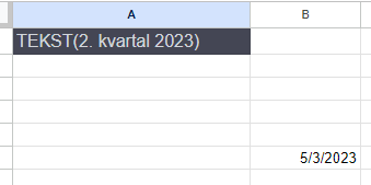

Saate kasutada järgmist valemit, et saada kuvatud kvartali aasta ja kvartali nime koos:
="TEKST("&CEILING(MONTH(B6)/3;1)&". kvartal "&YEAR(B6)&")"
Selgitus:
Funktsioon CEILING võtab kuupäeva kuu ja jagab selle arvuga 3, et saada kvartali number, ja seejärel ümardab selle järgmisele täisarvule. Näiteks 2. kvartali puhul võtab see arvutuseks 4/3, mis annab tulemuseks 1.34, mida ümardatakse ülespoole 2-le.
"&" on tekstiühendusoperaator, mis ühendab tükid kokku üheks tekstiks.
Kõik tekstilised osad on pandud jutumärkide vahele, nii et nad tulevad kuvatud tekstina välja.
"kvartal" ja aasta on kõik kirjutatud ilma jutumärkideta, kuna need on lihtsalt tavalised sõnad, mida soovite kuvada.
Lõpuks peaks valem nägema välja selline:
Kui soovite kuvada seda teksti teises lahtris, siis saate lihtsalt viidata sellele lahtrile ja valemile nagu järgnevalt:
=B7
Kus B7 sisaldab eelnevalt kirjeldatud valemit.
Seda teksti ma ise välja ei mõelnud, paningi terve postituse copypastena prompti :D aga seekord proovisin ka, toimib küll:

Tänan, töötab. :bsmile: Muidu olen ikka mõningate funktsioonidega Excelis mässanud, aga CEILING oli küll täiesti võõras ja ei osanud ka leida infot, mis selleni viiks.

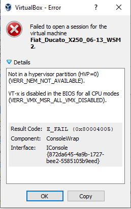

Vanast arvutist sai tehtud back-up NAS kettale. Antud remondimanuaal on .ova fail. Ilmselt algupäraselt mõeldud jooksma windows 7 all.
Veateade on selline:

Sul on virtualiseerimine BIOS-is välja lüliatud.

tänud, aitas
