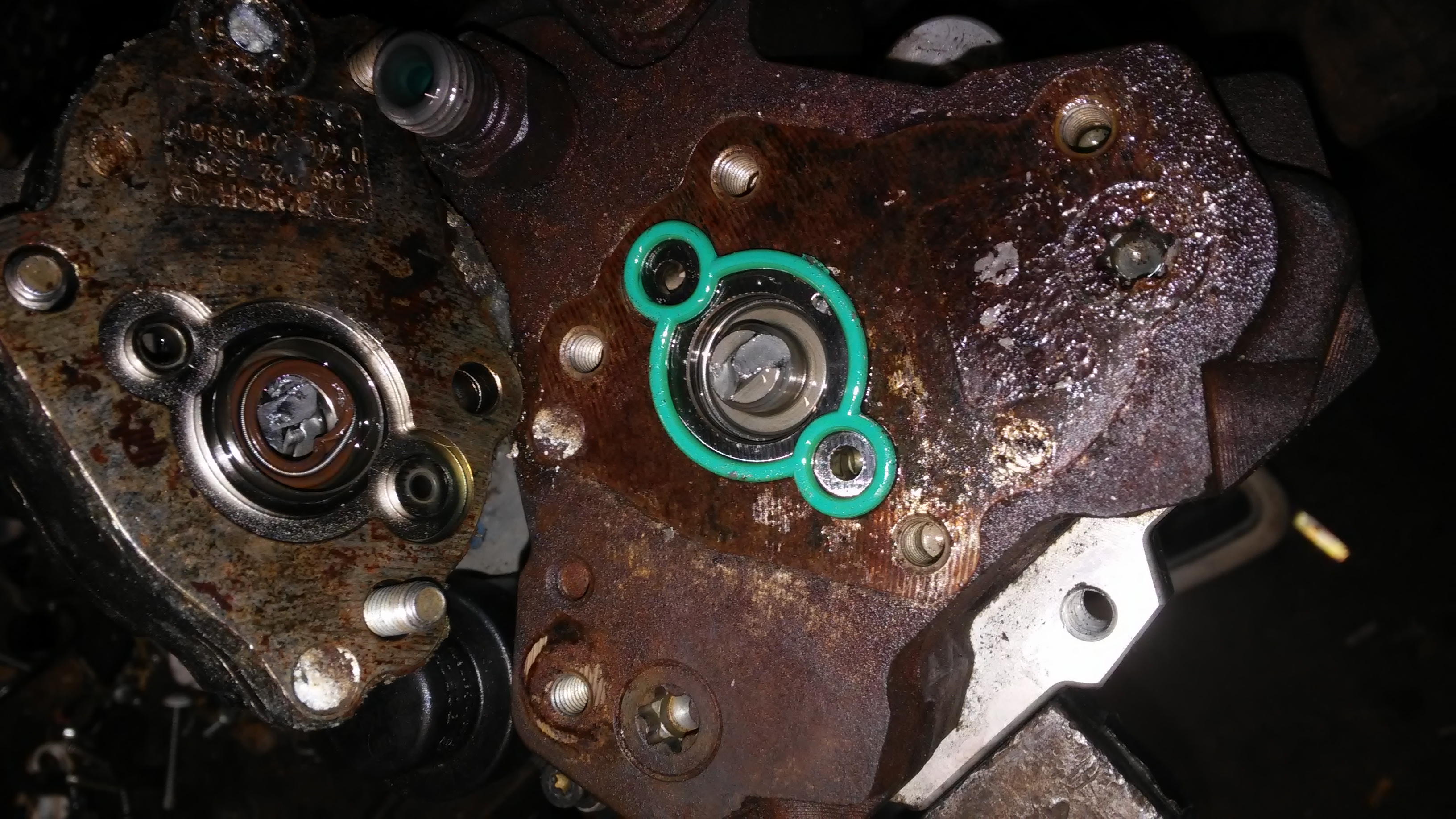

Et teema ei lõppekski mitte mingisugunse arusaamatu konksu kinnitamise saagaga siis lisan mõned pildid ja lõpplahenduse kirjelduse ka siia.
Auto sõidab, foorumi kasutaja moilo ehk Lear Prantsuse Autost vahetes ära kõrgsurvepumba koos kõigega mis selle pumba küljes asetseb. Ühtlasi andis ta siin teemas eelnevalt päris täpse kirjelduse, mis seal sees valesti võib olla. Piltidelt on see probleem ka visuaalselt näha.
Kokkuvõtteks, kui vaja siis annab ise vaikselt nokitsedes ja foorumist nõu küsides probleemile jälile jõuda küll. Algselt muidugi arvasin/lootsin, et on mõni oluliselt lihtsam viga aga noh, võta näpust. Nüüd vähemalt tean kuidas common rail töötab ja millest kogu see huinjaa seal koosneb :D
selgituseks piltidele, et tegu on siis murdunud etteande pumba võlliga

Aga kas siis võlli murdumise põhjustaja oli tühjaks sõidetud paak või oli see lihtsalt juhuslik kokkulangemine?

Lear ütles, et seda põhjustab nende kahe korpuse vahele pugev rooste, mis lõpuks surub selle madalsurve pumbal korpuse vastu pumba hammakat. see omakorda põhjustab hammaka osalise kinnikiilumise ja sealt edasi siis juba võib arvata mis juhtub. madalsurvepumba korpuse sisepinnal on tõepoolest nähtavad hõõrumisjäljed, nii et see tundub olevat pädev teooria. korpuste vahel ilmselgelt on ka näha roostet.
isiklikult arvan, et see tühjaks sõidetud paak võis seal korra seda hõõrdumist ja kinnikiilumist suurendada aga probleemi algpõhjus on ikkagi pumba kehvas disainis...või noh misiganes moodi seda nimetada, aga rooste sinna kahe korpuse vahele selliselt pugeda igatahes ei tohiks saada

Sellepärast ei tohigi õrnalt lekkivaid pumpasid lekkevabaks teha, ei roosteta ja ei poo neid võlle ka kinni. Kunagi mul üks tuttav vaatas mu masina pumpa, kurtsin, et niiske (oli tõesti ainult niiske), sellepeale ta ütles, et hää ongi, ei lähe too võll pooleks, sellest ma ka antud võlli poegimisest kuulnud olin üldse :D
