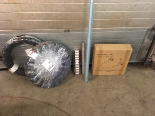

Vahepeal siis õnnestus natuke kraami hankida ja edasi nokitseda.
Hangitud vidinad
Hangitud vidinad

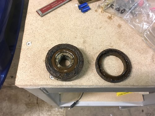

Rehvid sain alla ja selle käigus ka tagarattalaagritele hoolduse tehtud. Tulemust niipalju, et ratta enda laagrid olid korras, aga hammaka sees olev laager koos juurdekuuluva simmeriga vajab järgmise lahtivõtmise juures vahetust. See on vett saanud ja kerge kõrinada. Pesin ta brake cleaneriga puhtaks esialgu ja määrisin uuesti ära.
Originaal laagri kood Yamaha kataloogi järgi on 93306-20640-00 Internetitarkuse järgi peaks saama vahetada KOYO laagriga 6206 2RS
Laager
Laager

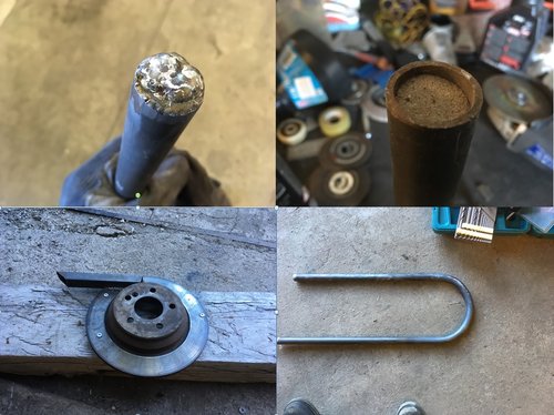

Ülemisel traaversil mökerdasin ribidevahe mingi keemilise metalli tüüpi pastaga täis ja puurisin leknsukinnituse jaoks augud.
Traavers aukudega
Traavers aukudega

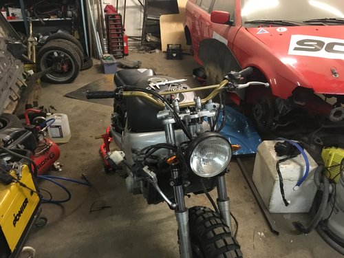

Lenks koos kinnitustega on Dominatori pealt pärit ja istus lõppkokkuvõttes päris normaalselt peale. Vaja on ainult lenksutorude otstes auk 16mm pealt 18mm peale puurida, et yamaha lenksuotsapunnide keermed sinna sisse keevitada. Vasaku lenksupoole juhtmed ja siduritross ulatus normaalselt. Paremal pool on vaja uued pidurivoolikud teha. Enne seda tahaks hankida sobiva piduripumba, kus reservuaar on kogu eluga ühest tükist. Selle eraldi totsikuga süsteemist tahaks lahti saada. Varuosakataloogi järgi on Yamaha V-Max'l täpselt samad pidurisadulad ja seega võiks selle pidur sobida. Ei suutnud paberite järgi tuvastada peasilindri läbimõõtu, kui selle teada saaks oleks vist vähe lihtsam otsida sobivat piduripumpa.
Lenks peal
Lenks peal

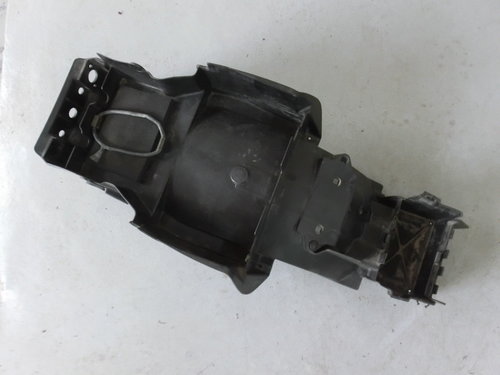

Sabaaluse plastiku leidmine on siiamaale nolliringi peale jäänud. E-Bay's loomulikult on, aga kas ei saadeta Eestisse või on saatmise hing kaks korda kallim, kui tükk ise. Soome romulas täpselt õiget tükki ei ole, proovin veel leida YZF 600 oma - sellel peaks raami raudosa suures osas sama olema ja seega võiks plastik sobida.

Lenks ja kinnitused on tegelikult Dominatori pealt. :)

Korra välja võetud laagri ja simmeri tagasipanek on juba omaette teema. :wack:

h0lger kirjutas:
Ebatäpsus korrigeeritud. Mul oli meeles, et mingi D tähega algav riistapuu oli, aga ajasin sassi.:)
Eee... Et mis sellega on siis nagu?
Mingi tänapäeva inimeste teema, kes ei ole endale teepeal taskunoaga plastpudeli korgist rattalaagrile uut separaatorit ehitanud, et koju ära saada? :D
Laager lahtivõetud, seisukord hinnatud, pestud, määre vahetatud, mõõdud kirja pandud.
Laupäeva öösiti lahtiolevaid laagripoode ma ei tea ja selleks ajaks, kui ratas järgmine kord alt ära tuleb, on juba ka uus laager ja simmer hangitud.

Ei ole tõesti ehitanud, aga selleks, et laagrit ära ei rikuks tuleb ikka väga kenasti mööda välimist saalet see laager kätte sealt saada. Kasutatud simmer enam üldjuhul vett vms ei pea, kui välja kisud. Hea, kui selle üldse tervena kätte saada. Aga kui uus sisse, siis (Y).

Saksast tuli sabaalune plastik kohale ja sellega seoses sai ostes küljes olnud istmealusele arendusele ketaslõikur sisse lastud ja mingeid esimesi sobitamiskatseid tehtud.
Vaja on plastiku esiservasid veidi lõikuda, et ta mingi sentimeeter-poolteist rokem esiotsa poole läheks, siis võiks nagu ära mahtuda kõik sellesse ruumi, mis plaanitud.

Nimelt istme aluse toru kumera otsa saamine võttis nagu veidi kukalt kratsima. Kuna ühtegi paremat varianti välja ei mõelnud, siis proovisin selle vanaisade meetodil liivaga painutamise ära.
Kõigepealt tegin toru ühe otsa pimedaks. Siis sai toru ehituspoest hangitud liiva täis valatud ja hoolega tihedaks koputatud.
Teisele otsale keevitasin pimeda asemel M12 mutri, millest läbimineva poldiga sai liiva veel nats tihedamaks pressida ja ka painutuse käigus vaikselt peale kruttida, et ei tekiks valesse kohta tühimikke.
Vanarauakastist tuli välja üks BMW piduriketas, millele sai sobivast nelikandijupist stopper külge keevitatud ja kogu kompott mingi palgijuraka peale kinni kruvitud.
Edasi läks käiku tööriistarendist võetud gaasipõleti, mille väljaantavast võimsusest jagus üsna nibin-nabin 25x2 mm DOM toru punaseksajamiseks.
X korda põleti ja "painutuspingi" vahet käies valmiski esimeseks katsetuseks täitsa pädev kõverik.
Ei saanud päris 100% nii hea, kui oleks tahtnud - alguses ei tulnud paine väga ühtlane, lõpp oli juba parem. Kui peaks järgmist sellist kaart tegema hakkama, siis katsuks toru kuumutmiseks mingi parema meetodi välja mõelda.
Punktisin toru paari punktiga umbes sellesse kohta, kuhu ta tuleb.
Paigaldasin juba mõnevõrra nuditud sabaaluse plastiku ja tegin visualiseerimiseks sadulale penoplastist pikenduse, millega tulevasest kujust pilti ette saada.
Plastikut on vaja muidugi veel hoolega lõikuda, aga ei tahtnud kohe liiga väikseks lõigata. Sadulatorust tahapoole jääv ots päris kindlasti sellise kujuga ei jää ja kogu plastik peab veel mingi ca 5 mm ettepoole ja 10 mm ülespoole liikuma.
Tundub, et vist peaks seda toru koos istmega paar cm lühemaks tegema...
Katsun mingi õigema kujuga tagaporika moodi asja leida, õigema kujuga sadulamulaazi teha ning veidi kaugemalt vaadata.
