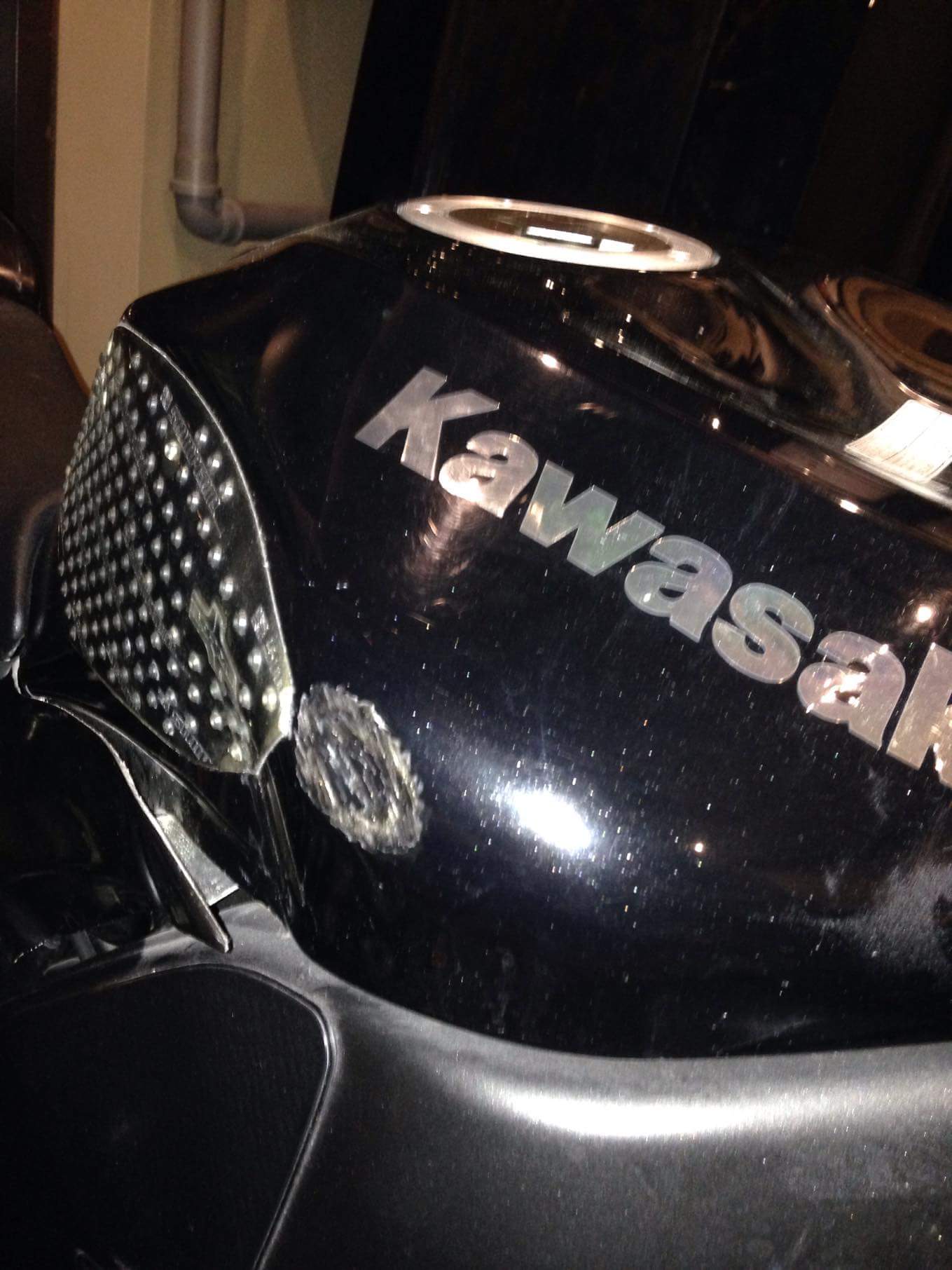

Nurk on sees ja lohisenud ning sama nurga juures on suur mõlk ka veel. Pildil halvasti näha, aga paagiliistu järgi saab aru.
Reie juures, seal kus paagi grip peale kleebitud on.
Kas ja kes teostaks sellise paagi remonti, Tallinnas ?
Kas sellisest asjast saab ilusat looma veel ? Mis see maksumus olla võiks ?
Plekitöö ainult, ilma värvimiseta.

Enamasti on mölgid teravad ja kõige kumeramal osal, kuuma liimi, heeblite jms. autodel kasutatava tehnikaga ülemisel kahel pildil olevat mölki välja ei tõmba. Auto plekk on sirge tahvel ja õhem kui paak. Sammuti on spotter tõmbehaamer selleks liiga nõrk, vaja kasutada tõmbekammi, selle jalad peab kuskile toetama, see tähendab parajat konstruid, mõttetööd ja närve. Targemad töökojad sellist tööd vastu ei võta (rahalistel kaalutlustel) ja kui sul isegi õnnestub kellegile sokutada, siis tõmmatakse suurem auk välja ja ülejäänu pahteldatakse - tagasihoidlik sendimeeter. See on ka põhjus miks keegi sulle poolikut tööd (ainult metalli tõmbamist) ei paku, sest arvatavasti ei jää sa lõpptulemusega rahule.

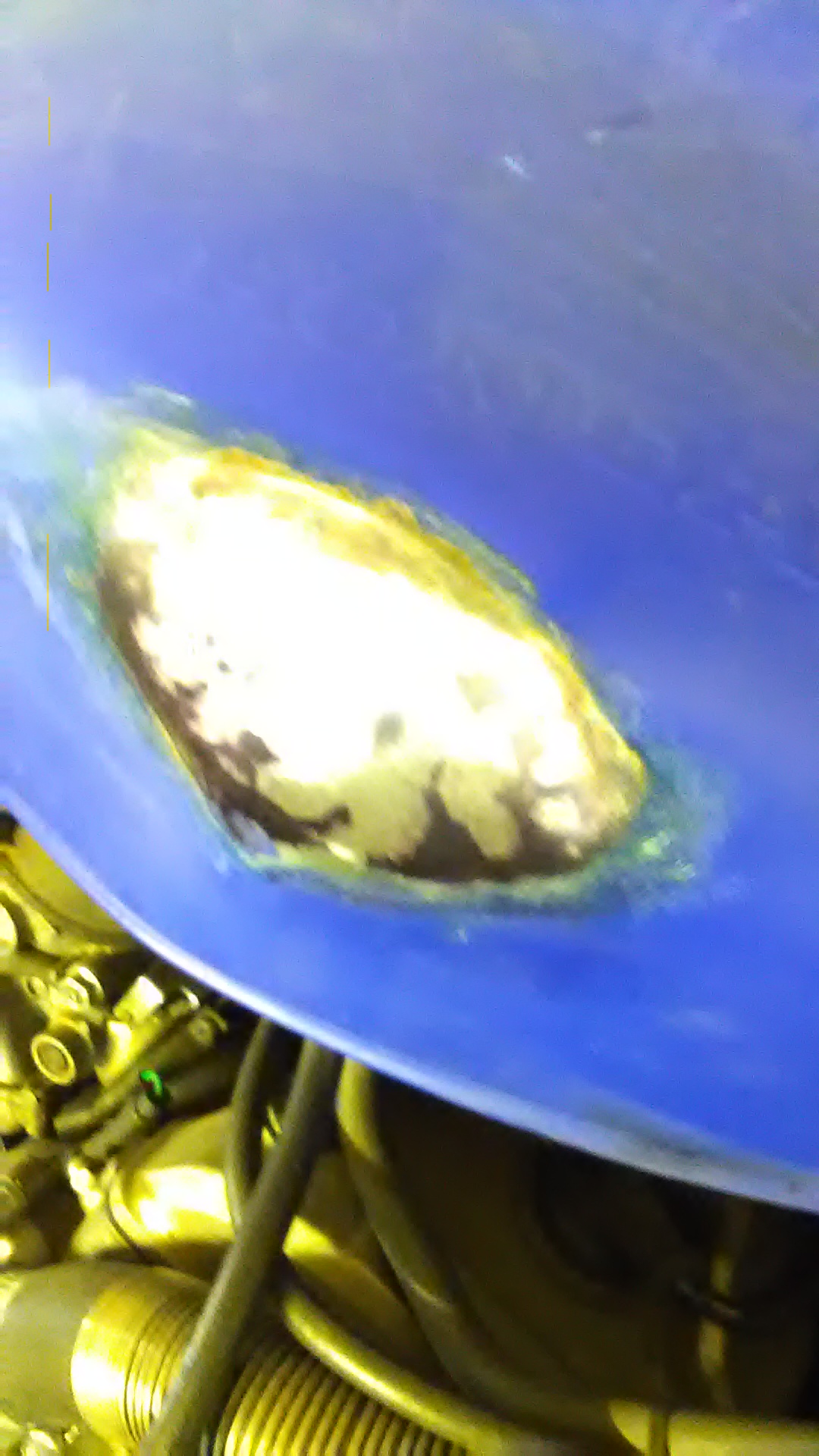

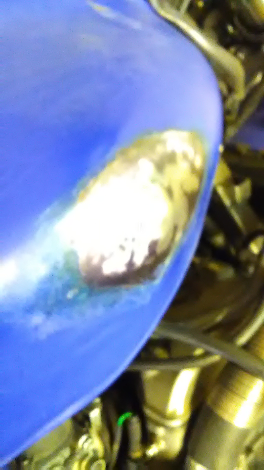

Nonii, sain tehtud oma paagi, mina jäin väga rahule.
Aga, mind isiklikult ajas ilgelt närvi see, et mingid vennad kirjutavad/tahavad saada mõlgi väljatõmbamise eest 180-200 eurot. Persse, lolliks läinud või ????? Ainult mõlgi tõmbamise eest !
Ei jätnud jonni ja leidsin lõpuks ühe keretöödega tegeleva ettevõtte, kes 40 euro eest punktkeevitusega selle mõlgi mul välja klõbistas.
Lõppviimistluse ma teen ise.
Ja siis on mingid vennad, kes tulevad mingitest kuradi 21 sajandi tehnoloogiatest ja vaimude väljaajamisest rääkima ja tahavad 200 eurot saada.
Kurat, tulge maa peale tagasi noh. See on mõlk, paar keevituspunkti ja natuke pihensiliigutust ja olemas.
Millega te seda 200 eurist arvet õigustate ?
Igatahes, kes ei taha lasta omal perset lohku tõmmata lihtsalt, siis Siduri 4 on selline ettevõte nagu Imago Auto.
Hommikul viisin ja õhtuks oli valmis.

Pilti vaadates on ikka korralikult robustne töö küll! Eks kuula, mida pahteldaja- viimistleja-värvija asja kohta ütleb.
Ma sellist tööd oma käega kliendile ulatada ei julgeks!! Aga kui sa ise rahul, siis kõik OK.

Ma ei ole küll täna automaaler,aga olen selleks kunagi õppinud ja ma ei saa küll aru,et seal midagi ebaloomulikku oleks.No ainult karukeelega karestamisest jääb jah väheks ja peab veidi tööd ka tegema,et siledaks saada.
Aga kui kuju on õige,siis mingid väikesed konarused ei ole küll mingi probleem tänapäevaste vahendite olemasolul.
Kuidas sa selle koha siis pahteldamatta täiesti siledaks oleks saanud? Kui terav mölk sees ja sa seda kohe hetke pärast välja ei tõmba,siis unusta ära ainult väljatõmbamisega sile pind saavutada.Iga metallidega tgelev inimene teab ,et tekib venimine millest pole pääsu ja mida tagasi ei pööra.
Re: Kütusepaagi taastamine..?
Saab siledaks küll aga see ongi see 100 eurtsi mis juurde tuleb.Suuremad lohud mis sisse jäävad saab ilusti keretina asendajaga sirgeks kui augud sees siis tinaga.
