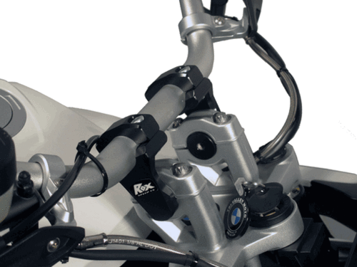

marc kirjutas:
Samas on liikvel ka sellised nurga all raiserid, mis lenksu lähemale ka toovad... ?
Enamustes lenksukinnitustes pole midagi spetsiifilist. Seega peaks sulle sobima igasugused raiserid, nii-kaua, kui lenkstangi läbimõõt (28mm?) õige on.
Ise olen kasutanud raisereid, kus saad üheaegselt tõsta ja nihutada lähemale ning nende kahe seadistuse vahel kombineerida. Neid on erineva kõrgusega: 45mm, 50mm, 55mm jne.
Nende leitavuses kohalikus poes ma kahtlen.
Roxi omad on sellised: https://goo.gl/nB7qjR
Ebayst leiab ka: https://goo.gl/1FN7ai

Re: Kust saab osta BMWR1200GS lenksu tõstmiseks vahetükke?
marc kirjutas:
neid roxi omi ja sarnaseid ei soovita Gessule panna kui ka maastiku sõidad e. vahest käbla käid. ei ole piisavalt jäigad, südamerahuga lenksust tsiklit sikutada nendega ei kannata. küljest ära muidugi ei tule a veidi viltu võib minna. mul eelmisel tänavarattal olid seda tüüpi ja keskjalale lenksust hoides ei kannatanud tõmmata.
