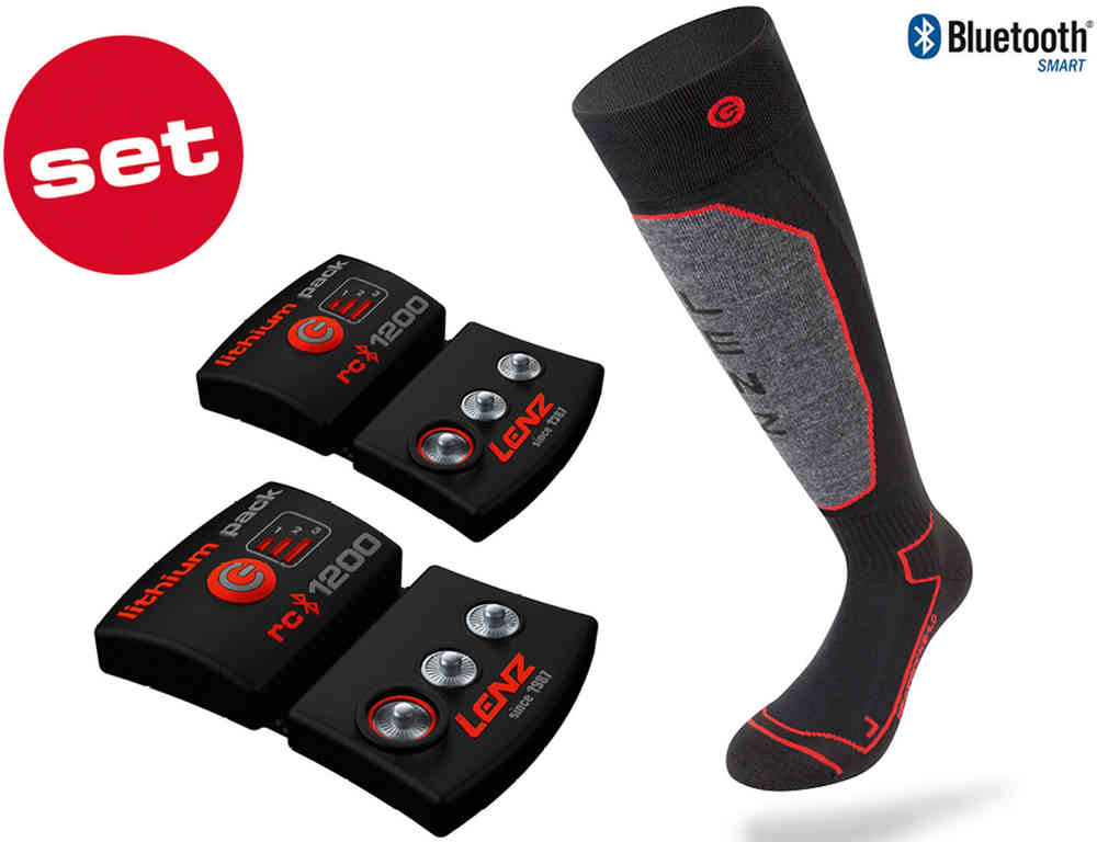

lisandusid minu varustusse soojendusega sokid, soovitan soojal proovida kõigil kellel jalad hakkavad külmetama, mul küll akutoitel aga ca 4h on mureta ning pikemate sõidupäevade ja reiside jaoks on tagavara akud, akusid paigaldades olen need pannud jala tagaküljele siis kestavad ca tund kauem, kindlasti oleks lahedad ka motalt elektri saav varustus aga need olid piisavalt soodsad et ära proovida.
Jaga palun rohkem infot sokkide kohta: intenetiviide, pildid, müügikoht, hind?

sokid on need mul praegu, algul ostsin küll lenz 1.0 aga noid vaevas mingi needus ja akud surid ning vahetati garantiis ümber 3.0 omade vastu
mul tulid nad koos soodustusega 107 eurot, neil pead silmama kui soodustusi on siis nad liiguvad 100 ringis, järelteenindus on neil seni väga hea olnud :)
https://www.fc-moto.de/Lenz-Set-Lithium ... uetooth/en
edit: akupakke ja kõiki osasid saab neile eraldi osta et saad endale sobiva komplekti ise kokku panna
alustuseks võid ka ebay odavad sokid ära proovida, kui meeldib siis kolid kallimatele üle :bsmile:

mitu numbrit suurema saapaga peab siis arvestama?

will soojendusega nr kaks suuremad saapad head kuna siis ei hakka nii kergelt higistama jalad
