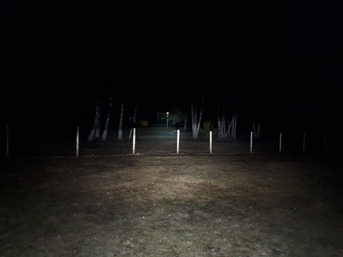

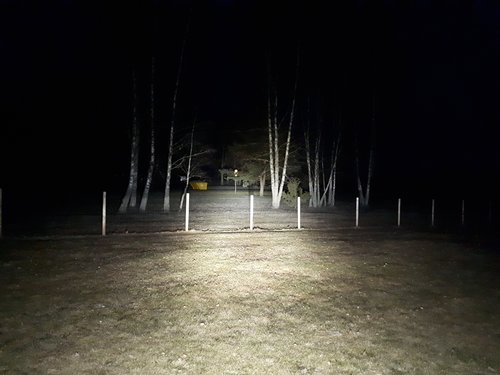

Xenon lähituli oli mul juba ammu.Talvel sai lisatud ka kaugtulele xenon lamp ja nüüd paigaldasin lisatuled Hella xenon.originaal tuledes on asendus kit H1 lähitules ja H3 kaugtules.
Teele pole veel saanud ,aga proovisin täna kodus aias ja valgust on. Kokku on lampe 4x35w. originaal tuledega näitab voltmeeter 14,2V kui kaugtuled sees on.Kui tõmban peale lisatuled,siis korraks võtab 13V peale ja 10sek pärast tõuseb 13,8-13,9 peale.On see probleem või ei ole ei oska öelda.Samas ega aku ka just liiga täis ei olnud,üle talve laadija oli küll taga olnud,aga paar käivitust olin üleeile ja täna teinud.
Mõned pildid ka. Kõik on muidugi mitte legaalne,aga lähituli näitab korrektselt ja ei pimesta vastutulijat.
Edit:Lisatuled ikkagi legaalsed Hella Xenonid

Postitusi: 1785
Re: Legaalne Xenon esituli?

Viitsid sa paar pilti vastu seina ka teha?
Vastu seina pead silmas lähituld ? Eks ikka saab,täna enam ei viitsi :D

Päris mehiselt valgustab küll, kuid viimati nii hästi valgustavat ise topitud xenon pirnidega asi oli küll kaugel mitte pimestavast rattast.
Seisvalt polnud jah vaata, et kõige hullem, aga sõites oli tahavaatepeeglis päris kole, kuidas see vilkus. Mingi hetk saatsin lausa sõbra ette sõitma, sest nii halb oli ees sõita. Tegemist oli muidugi ka pika amordikäiguga rattaga, aga siiski.

Kui viitsid võid kõigist teha, aga jah lähituli on põhiline, vaataks valgusvihu kuju ka üle.

TDM-l teatavasti amordi käik peaaegu olematu :D ,aga olen sõitnud juba mitu aastat selle lähitulega. Sõidetud nii siin kui reisil ja ei ole keegi kurtnud ega vilgutanud.Aga kaugtuli oli siiani peaaegu hoomamatu ja nüüd siis võtsin end kokku ja tegin kõik lõpuni valmis.Lisatuled on veel tee peal regullimata.
Kaugtuled koos lisadega pimestavad kindlasti ikka vägevalt. Mul oli kindlustus veel tegemata ja ei tahtnud eile teele minna.Päeval sõiduks on üldse LED päevakad,et xenonit säästa.

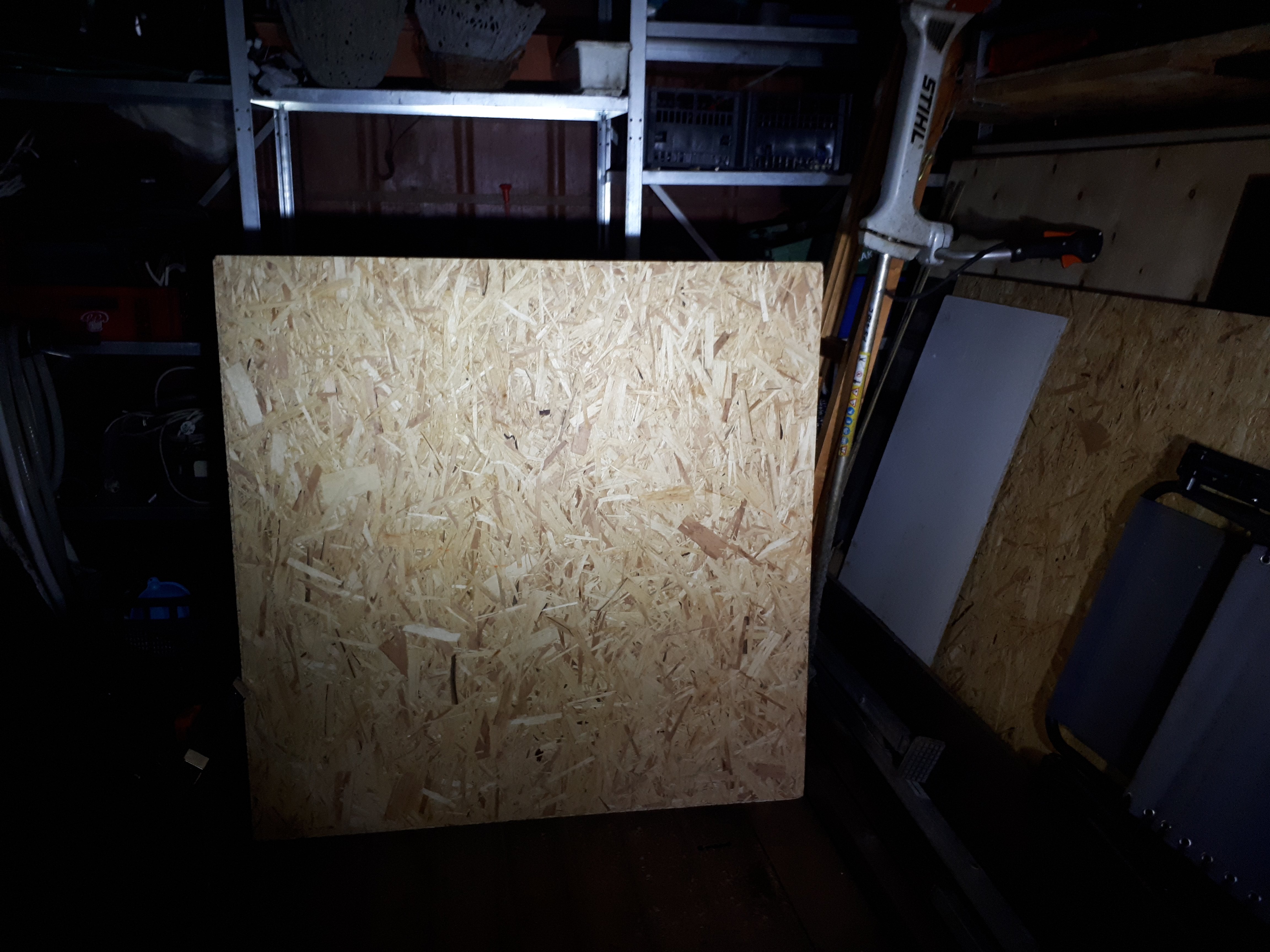

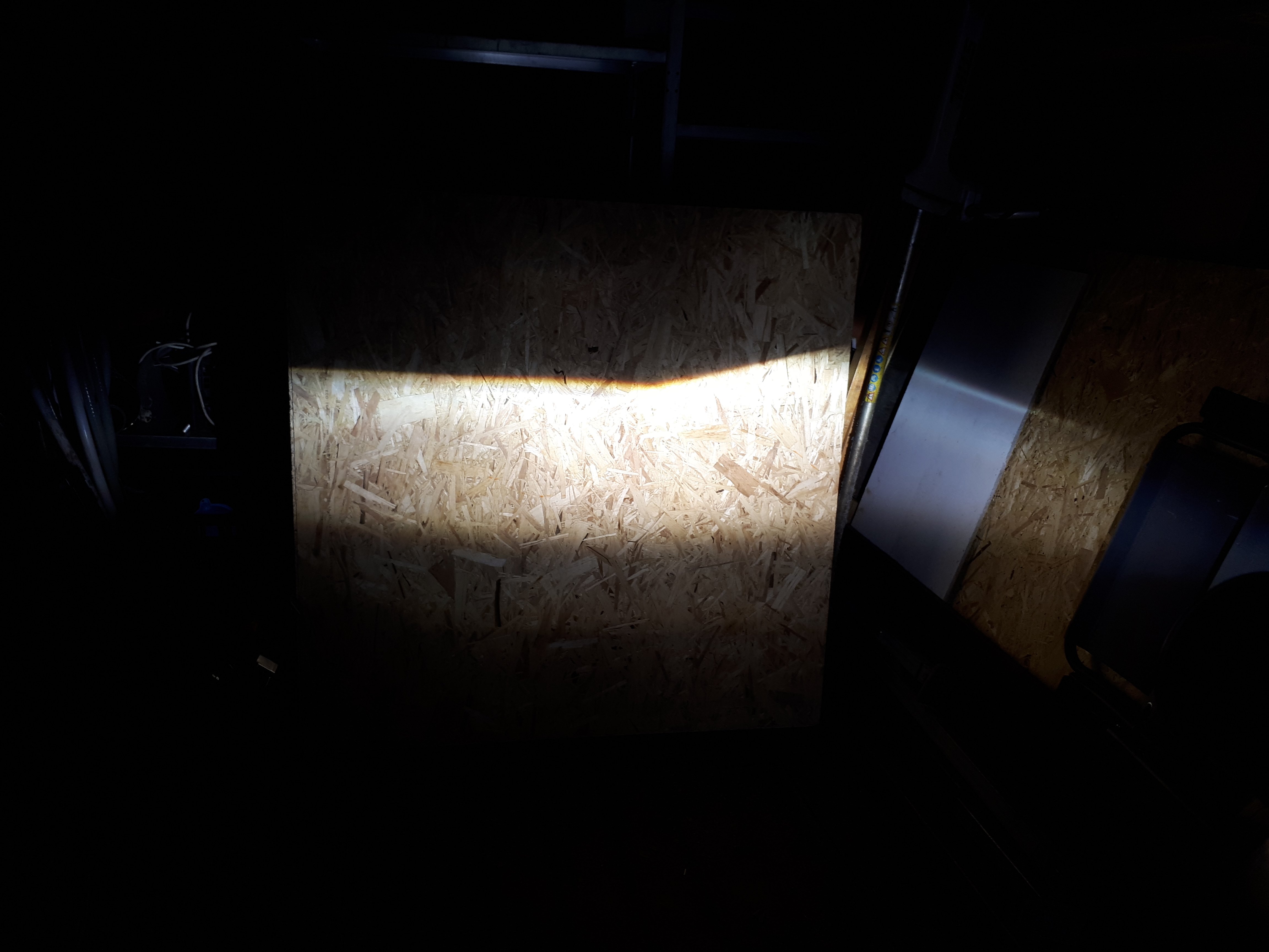

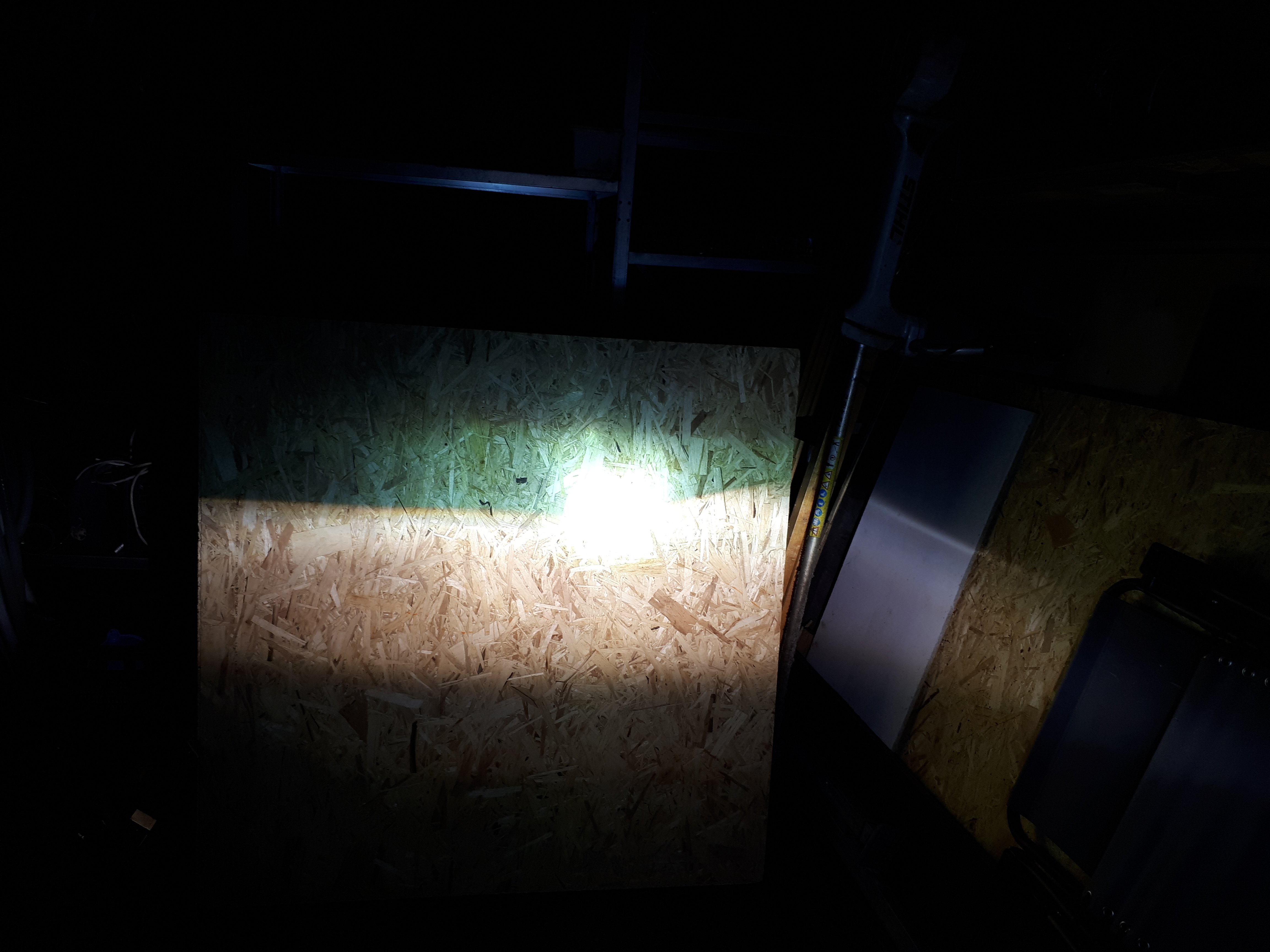

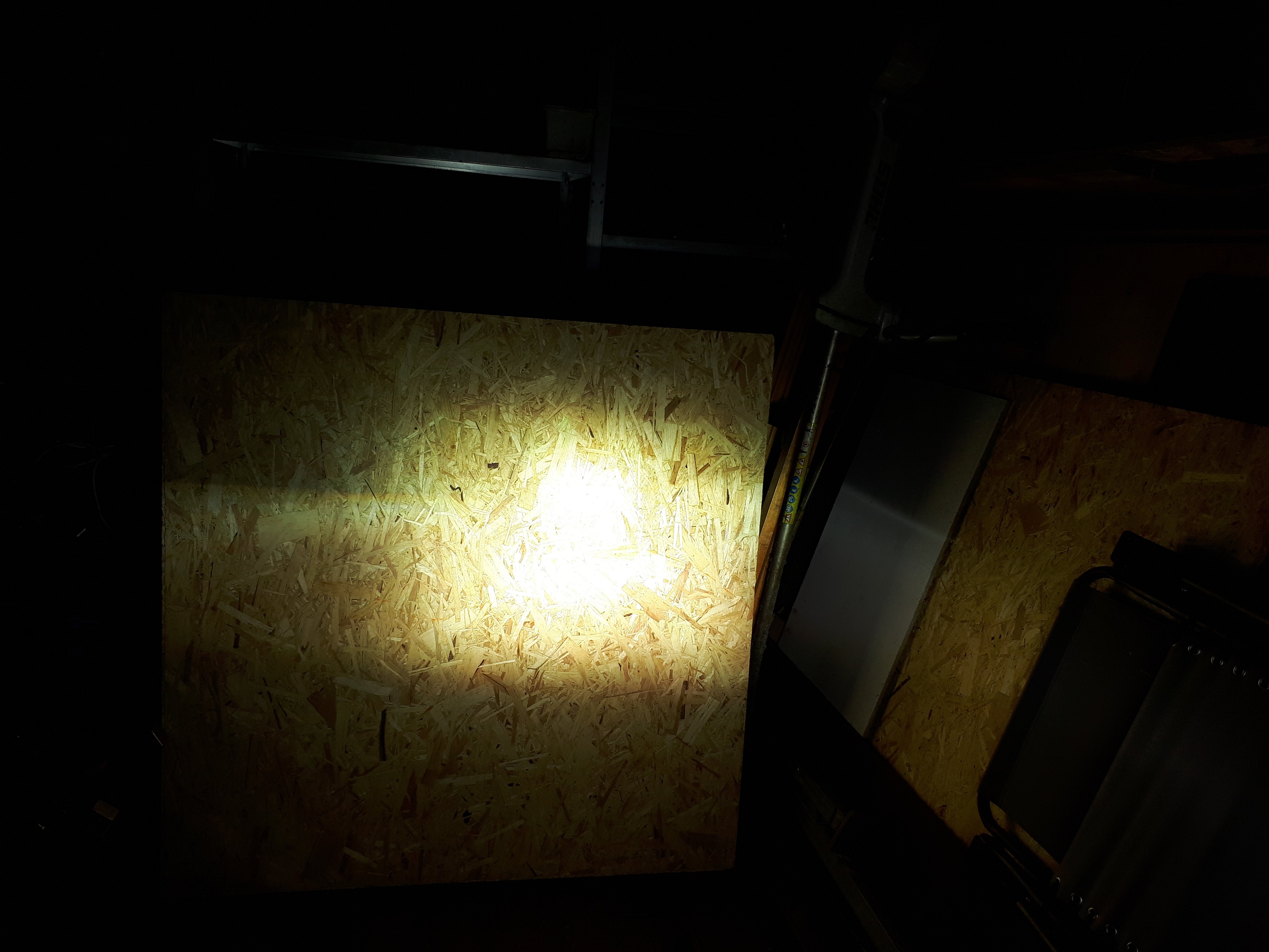

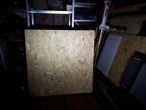

Pimedas ei õnnestu(pigem ei viitsi ratast välja ajada) kuidagi pilti, tuledest seinale näitamas, teha.
Tegin garaazis OSB plaadile,peaks ka aru saama kuidas valgusvihud on.
Päevatuled
Lähituli
Kaugtuli
Kaugtuli + Lisatuled
Postitusi: 1785
See on hea näide viisakast xenoni retrofitist, ilus puhas lõikejoon tänu luubile.

Võrreldes halogeeniga ei muutunud muud midagi,kui lihtsalt valgust tuli juurde sinna, kus valgus juba oli. Nii palju on ebamugavust,et kui tagakohvris midagi raskemat ja ka tagaistmesl keegi,siis peab natuke tuld alla keerama,aga see pole keeruline. Ja nagu ma alati kõigile üritan selgeks teha,et taevasse näitav tuli ei valgusta teed,siis keeran ikka ka oma ratta tuld siia sinna, vastavalt vajadusele.
