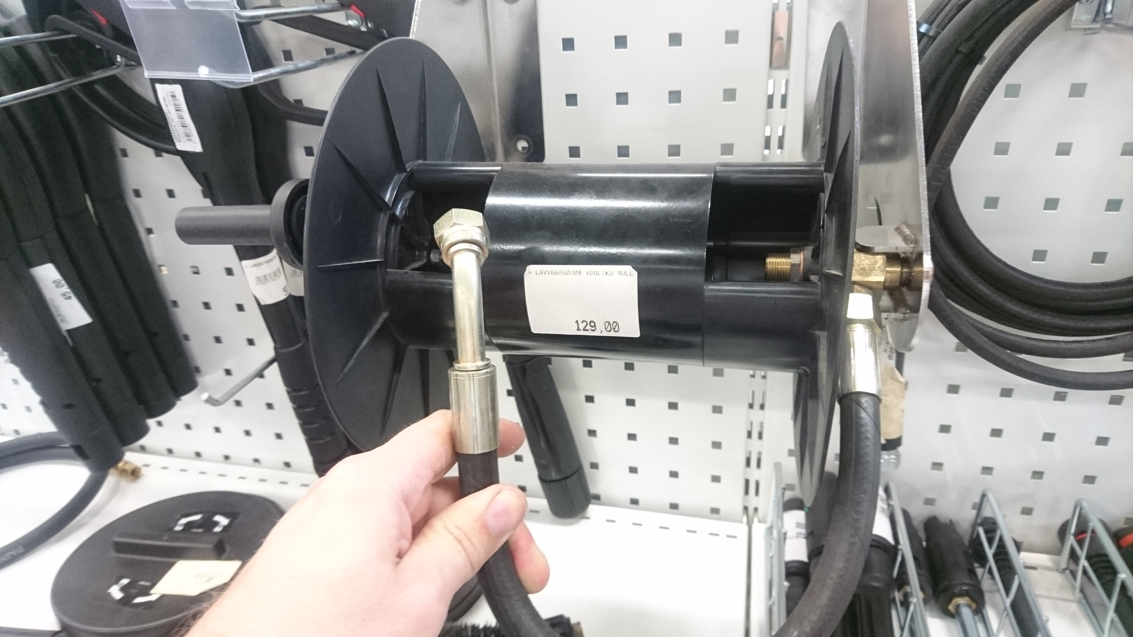

Ma leidsin kasutatava lahenduse, mis on küll veidi kallis. Aga kuna omal on survevoolik olemas siis...

Bandit kirjutas:
Seda rulli tean. Kui seal alt riiulist veel survevoolik ka osta, saab komplekti kokku. Aga hind tuleb miljon. Ja jõuame tagasi päevaküsimuseni, kas on võimalik teha head ja odavat asja?

Kui viitsid tee pilti. Ma pole päris kindel, et täpsemalt aru sain. Kuidas see voolik ennast kerida laseb? Peaks ju rullil olema tsentris mingi liitmik, mis laseb voolikut peale ja maha kerida nii, et ta krussi ei lähe?

Tsentris ongi liitmik, vt Banditi foto. Ma saan aru, et piiks ühendab kärcheri volla välise rulli tsentri liitmikku, fotol paremal. Rulli voolik, fotol vasakul, ühendakse püsivalt pöörlevasse liitmikku, mis paistab läbi rulli väljalõike. Pikemas variandis kujuneb vooliku kogupikkuseks siis 20+8-9 m? Rõhukadu? Kas tagasi kerib rull ise?
Just täpselt nii. Korralik rull, jookseb ise ilusti tagasi. Pesemisel ei ole muud tunda, kui viidet. Vajutad päästikut ja siis läheb väike hetk, kui surve üles tõmbab. Pestes vahet pole.
Lihtsalt see 20m maja taha ei ulatu ja kui vaja tünnisauna pesta, siis võtan rulli vahelt ära ja tassin kärcheri maja taha.

Kui on korralik rull, siis on õige asi. Hind sellisel juhul u. 129.- rull + pikendus 60.-=?

10 € veel pressimise ja õigete otste peale.
Ma soetasin lisaks
https://www.k-rauta.ee/p/korgsurvevooli ... archer/2ik
siis ei pidanud originaali ära lõikama.
Taga on vana kärcheri 22mm otsik.
O: Sinu katkise ratta. PSi.
