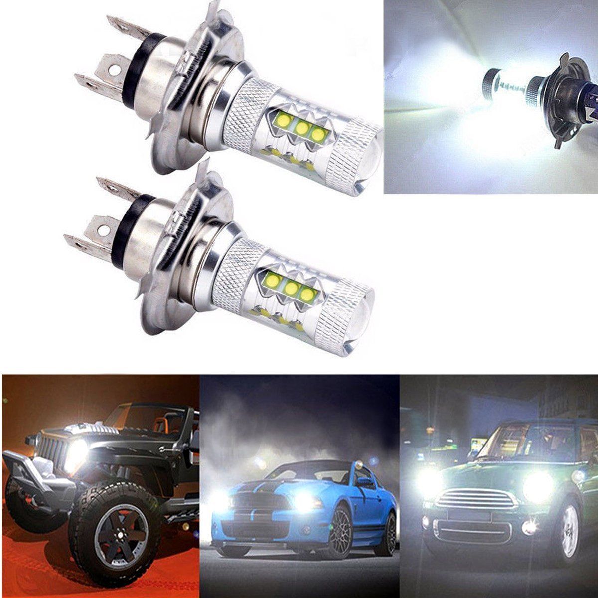

mida arvata sellisest H4 esitule pirnist - teab keegi sellest midagi
http://www.ebay.com/itm/2x-H4-SUPER-WHI ... Gq&vxp=mtr
Re: Veel rohkem valgust ehk sedakorda LED-idest (H4,H7,H3)
750LM tundub jube vähe olevat. Korralik, aga mitte veel kallima otsa, halogeen peaks andma umbes 1200LM.
Teiseks pole tal tühjagi jahutust, mis vähendab oluliselt tema eluiga. Odav saast.

LED ei toimi retrofit stiilis hõõgpirni asendusena valgustus tules, olgu kirjutatud mis tahes. Sobib suurepäraselt indikaator ja "gabariit" pirne asendama, teatud juhul ka suuna ja tagatuledesse kuid mitte ette valgustama sõidutuld. HID sobib ka kordades paremini reflektor tule puhul kuid LED vajab kindlasti spetsiaalset optilist lahendust.
