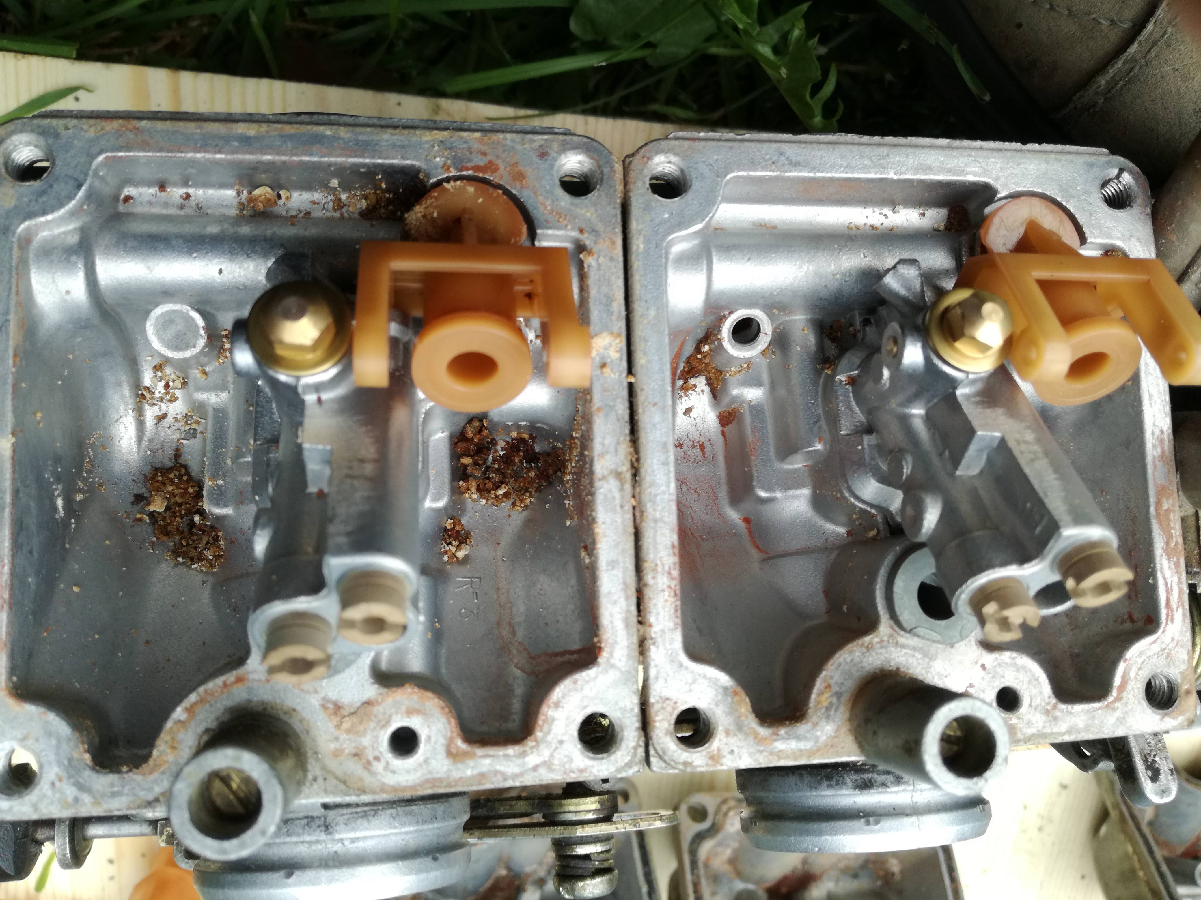

Lühidalt:
Raskem on möödas, edasi nüüd loodame et "keemilise metalli" keermed peavad ja leegitoru ühendus saab korda.
Karpa sünk vaja kindlasti teha sest täisgaasiga puterdab praktiliselt ainult 3 silindriga.
Summuteid väga vaja.
Õhufilter-karpa ühendus vaja korrigeerida. Praegu täiesti võimatu õhukindlaks saada (nokk kinni saba lahti üritad seda filtrit karpa peale suruda).
Karpa-silinder ühenduse uued kummid ootavad. Vanad olid rabedad ja pragulised.

Karpa vaja puhastada seest jah, seal roostet ja kuna õhufilter ka peal ei istunud siis nende kombinatsiooniga puterdab täisgaasiga ja tühikäigul käib ka ebaühtlaselt... seda siis sünki tõttu

Natuke sai ka karpade ujukikambrid puhastatud:

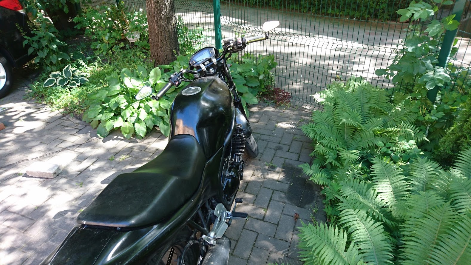

Todo prioriteedid:
Esmane on alati olnud edasivedav ja tagasihoidev :wink: Ehk siis pidurid ja mootor. Vaja selles suhtes ainult sünki ja kompressiooni testi, ülejäänud kõik tehtud.
Teiseks lenks/armatuur/esiplastik peaksid mingi hetk leidma oma välimuse ja oma koha. Tuleks värvida mõned detailid ja poldid vahetada roostevabade vastu. Mõnede erinevate peeglitega tegin proove. Hetke parim lahendus pildil bar-end peeglitega, nähtavus väga hea (loe: näeb ka palju muud kui küünarnukki).
Vaja ka paak üle värvida ja lakkida. Eelmine 1k lakk ei hoidnud bensiini tagasi, lahustas kohe ära ja nüüdseks on 2k lakk ootamas oma jahimaad.
Üleüldine väljanägemine tahab natuke kaasa aitamist, et päris häbist läbi istme ei vajuks. Äkki äkki saab kunagi natuke moonutatud ja mitteperversse saba taha
