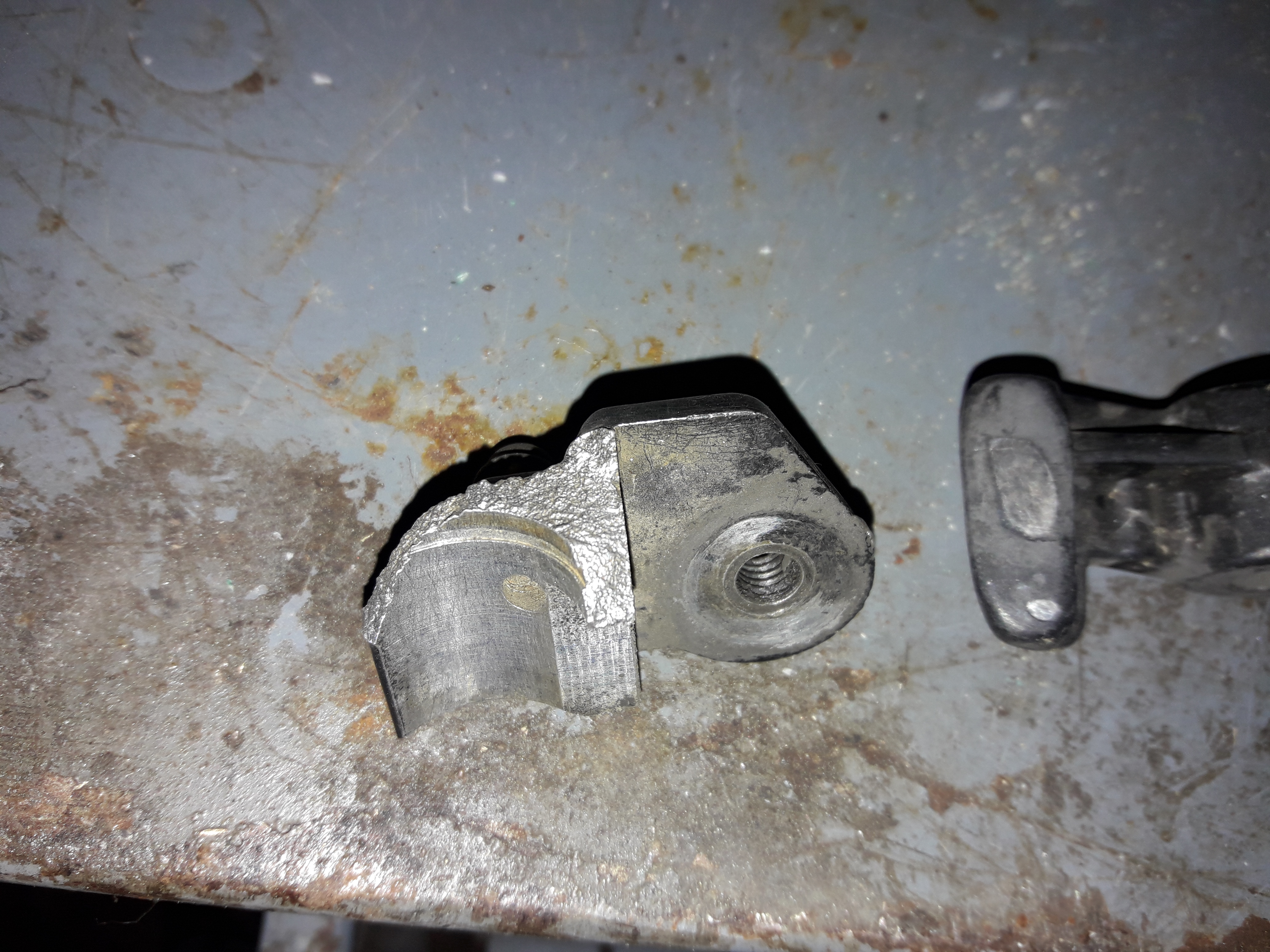

Kurja juured:
Keti tallal plastik irdunud, kolvil tükk väljas .
Plaan on panna +0,25 kolvikombo ja silinder üle puurida.

Kui kolbi vaadata, siis võib arvata, et silinder samasugune. St. et +0,25 jääb väheks. 0,25 tuleb loomuliku kulumisega aga seal on kurjamid sees käinud. Ja veel - kui su ridiküli eesmärk on võimalikult halb juhitavus, siis soovitaks esihark jäigaks teha ja mure murtud:))

Remontmõõt selgitatakse ikkagi mõõtmise, mitte arvamisega.
Edit: Mul oli seelik samamoodi ära pekstud ja mõraga ja läks I rem 100.25 streetmotost.

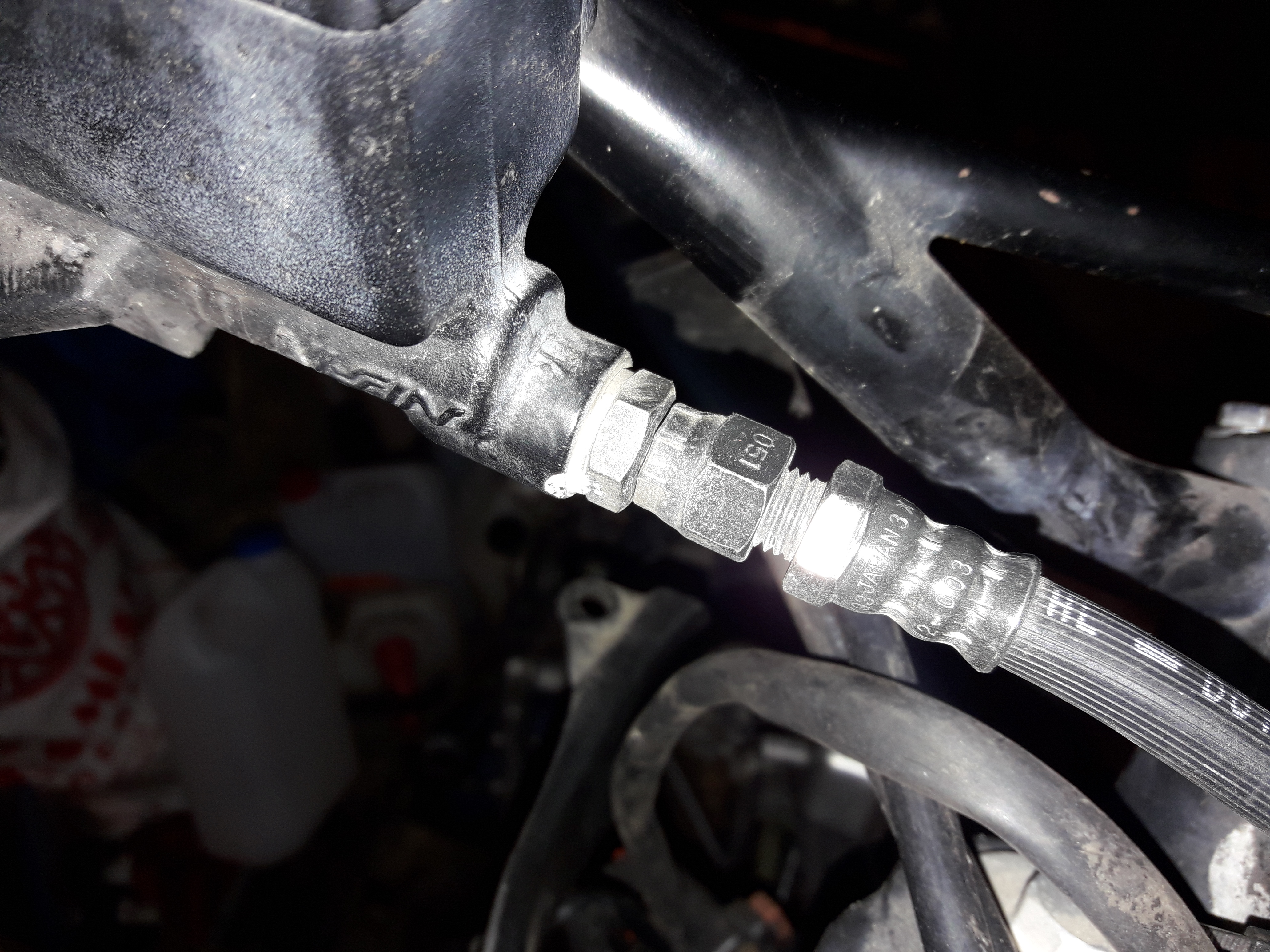

aga sul on siis rattal pidurisupporti poolel ka mingi täitsa teistmoodi kinnitusega voolik, mitte banjoga? kui on tavaline, siis ju vist teist voolikut vaja ei ole. aga eks pane jah enne mootor kokku, kohapeal seistes ei lähe pidureid eriti nagunii tarvis :)

On jah miskit Honda-moodi asi:
Kas sinna ka banjo saab sisse keerara, pole jõudnud süveneda....

See tundub sama nagu AT-l, ehk saab küll, aga mingi veidi vähemlevinud keere oli, mille pärast kõigi poodide külastamist Baltflex lõpuks kasti põhjast välja kaevas. Muidugi mul oli topeltkõrgusega banjopolti ka vaja, sest esipidureid on kaks, ühekordne äkki oli lihtsamini leitav?

Olen oma ehitatud Domikatel kõigil korraliku teflon vooliku ja banjoga pannud.
