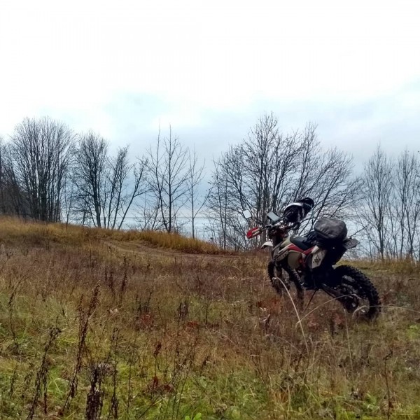

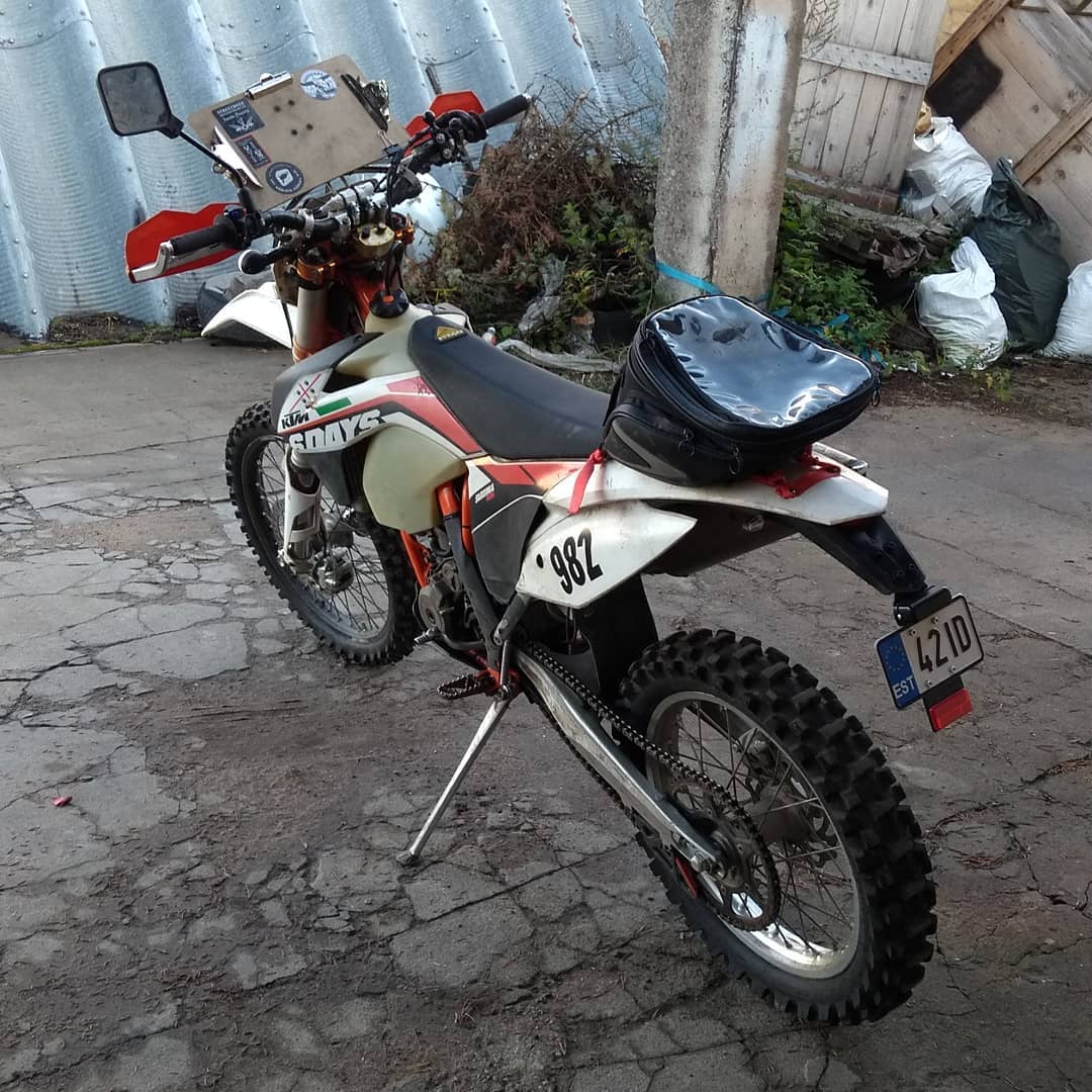

Ühesõnaga, algne sõiduk on siin, 2014.a. KTM 350 EXC-F.
Pilt on tehtud vist kõige esimesel sõidul, mis ma sellega tegin, lund oli silmini ja üleüldse oli kogu tänavune talv endurosõidu seisukohast üsna vaevaline. Põhimõtteliselt võrreldes mu eelmise 125-se krossikaga on 350 küll suur ja võimas ja uhke, samuti läksid tulemused natuke paremaks, aga neljataktilise iseloom nõudis pikalt harjumist, samas mida sa seal harjud, kui tsikkel koguaeg kõrvuni lumes kinni on. Biitsepsitele teeb selline asi muidugi ainult head :)

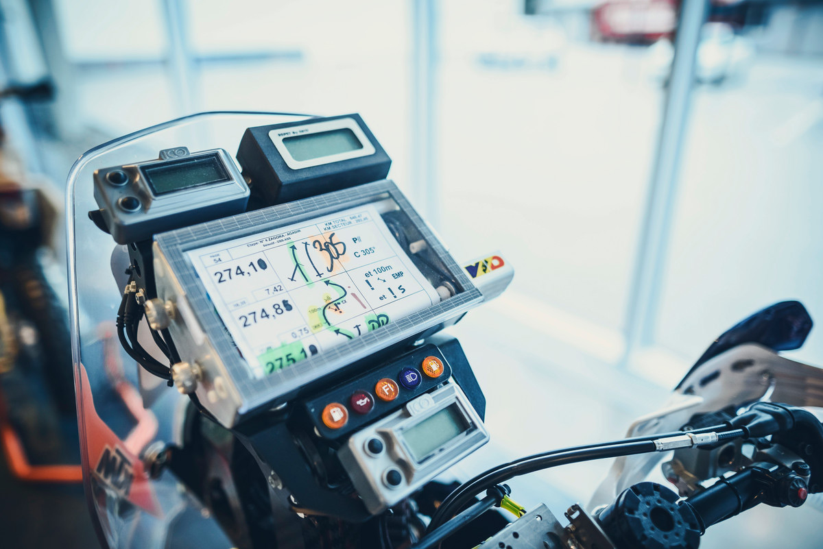

Kuna sõidu ajal paberi käes hoidmine on tsikli seljas raske, siis on inimesed välja nuputanud roadbooki hoidja - ehk siis metallist karbi kahe rulliga, mis lülitit vajutades sinna sisse keritud paberit vajalikul määral edasi kerib. Umbes sama süsteem mis helikassetil, ainult et liikumine toimub sõitja käsu peale, mitte pidevalt ühtlase kiirusega.

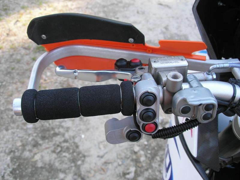

Roadbooki hoidja ülemises servas on tripmeetrid, mis siis näitavad vastavalt soovile kas läbitud vahemaad, kurssi või kiirust. Ässadel on neid 2-3, aga põhimõttelt piisab ka ühest. Oluline on nende juures see, et lisaks läbitud distantsi nullimisele peab saama seda ka korrigeerida, ehk nupuvajutuse peale liigub näit näiteks 100m edasi või tagasi - mõte on selles, et sinu läbitud distants ei pruugi alati olla sama, mis roadbooki koostaja oma, korrigeerimine viib nad orientiiri juures jälle sünkrooni.
Kogu selle toreduse juhtimiseks vajalike nuppude meri võib minna päris suureks:

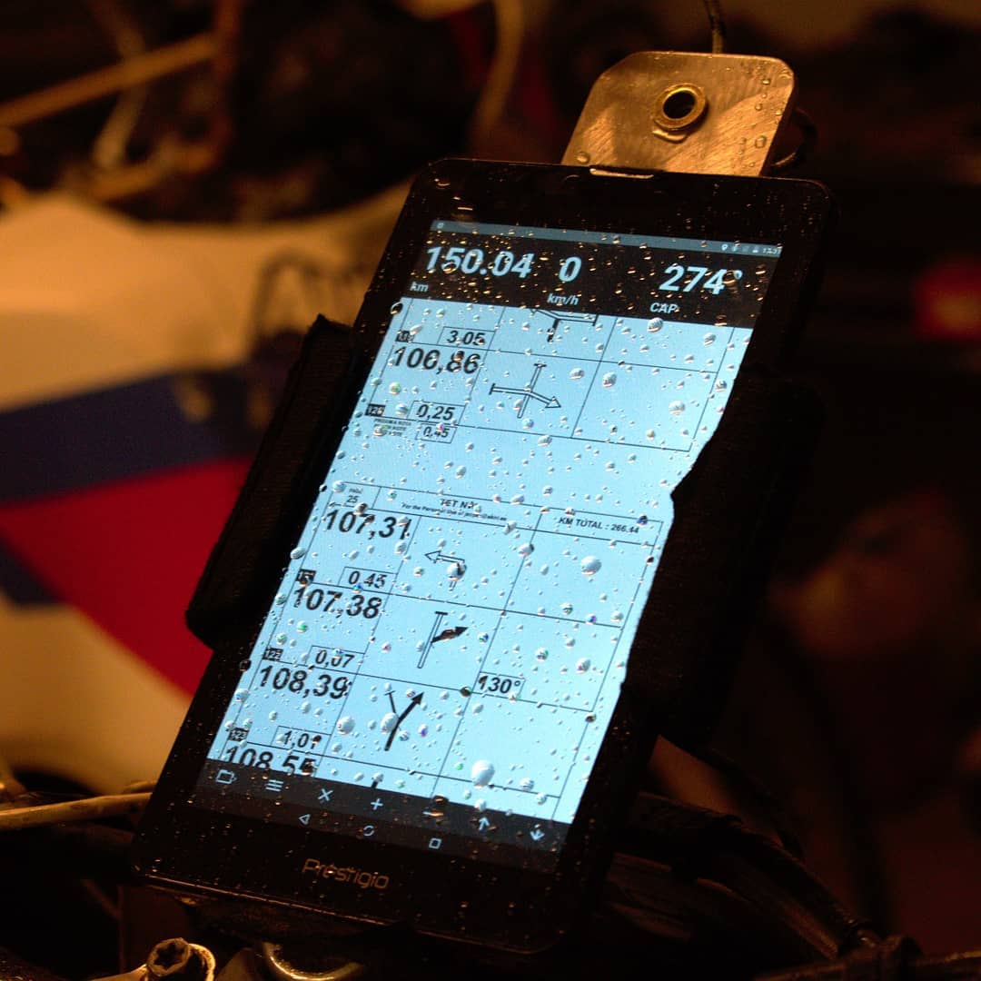

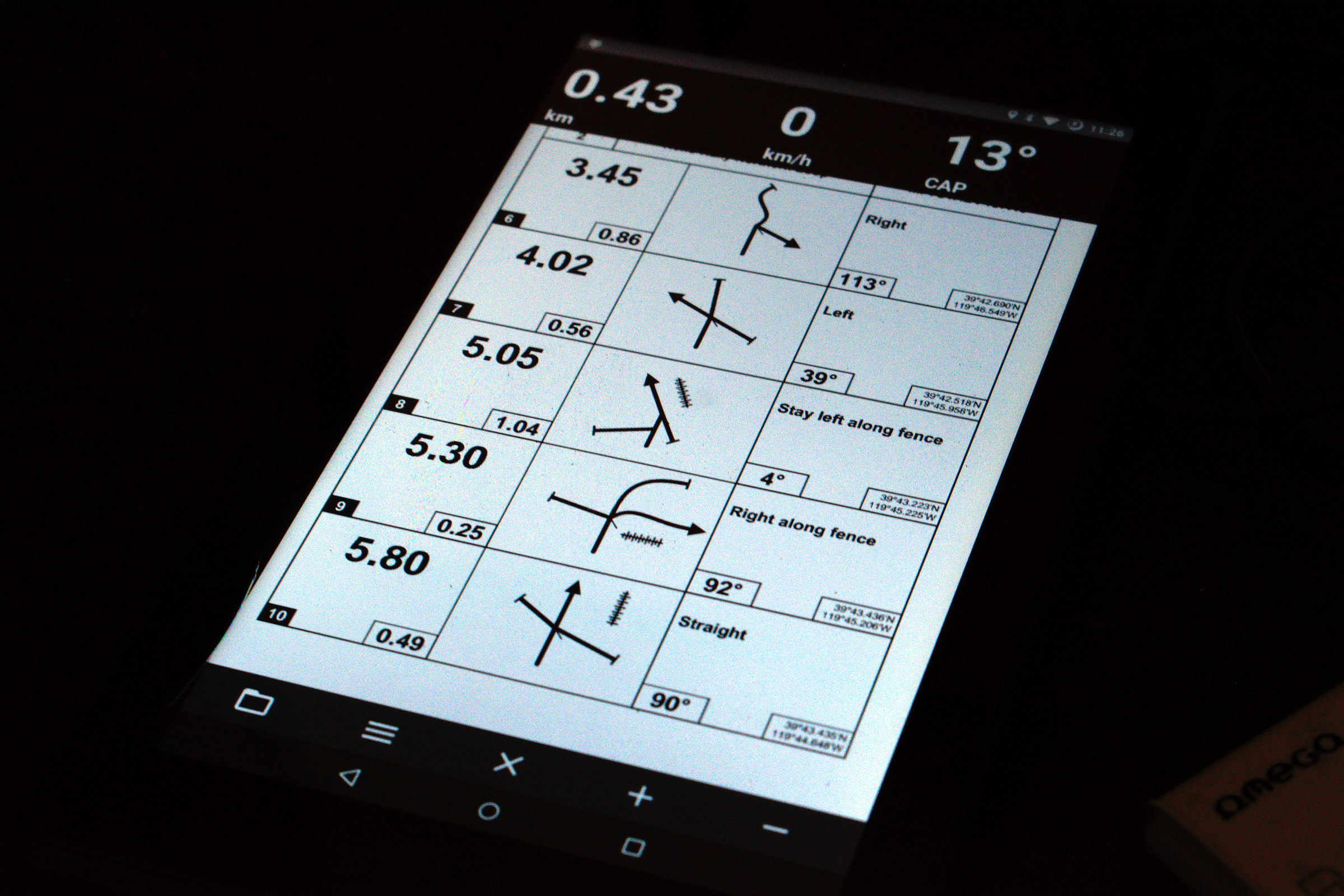

Noh, päris nii ei läinud. Igasugu erineva rohkem ja vähem imeva tarkvara katsetamise järel sai selgeks, et see tuleb ise kirjutada :) See võttis küll kalendriliselt päris kaua aega, aga kuna ranne sõita nagunii ei lubanud, siis mis seal ikka. Kuna võrreldes PDF-i poolega oli see nii lihtne, siis lisasin ka trippmeetri, spido ja kompassi funktsioonid, nii et otseselt ei peagi kohe poodi minema midagi ostma.
Ma mingi hetk panen selle üles ka, kui olen mingi enam-vähem kaubandusliku nime välja mõelnud ja mõned roadbookid joonistanud, et äkki tahab keegi veel proovida.

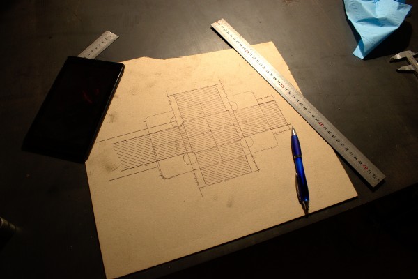

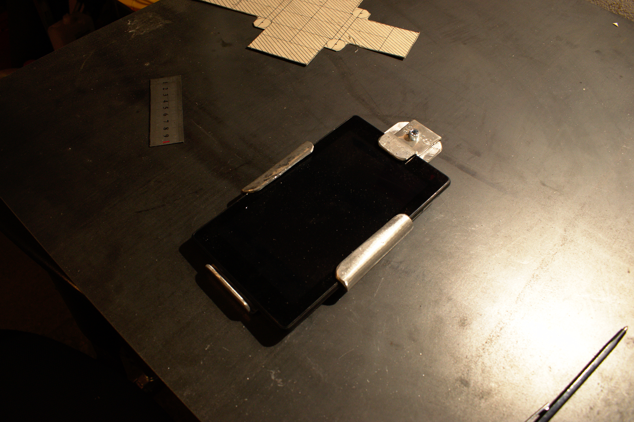

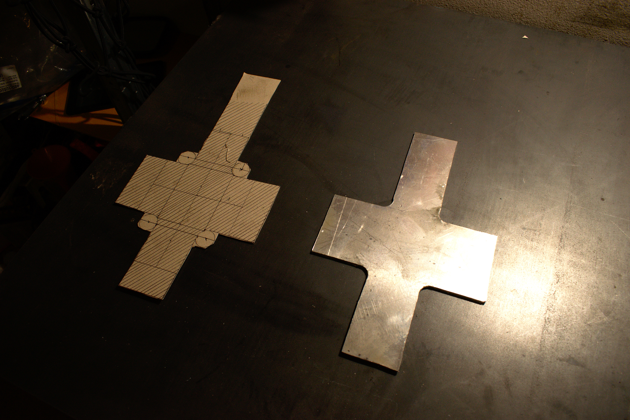

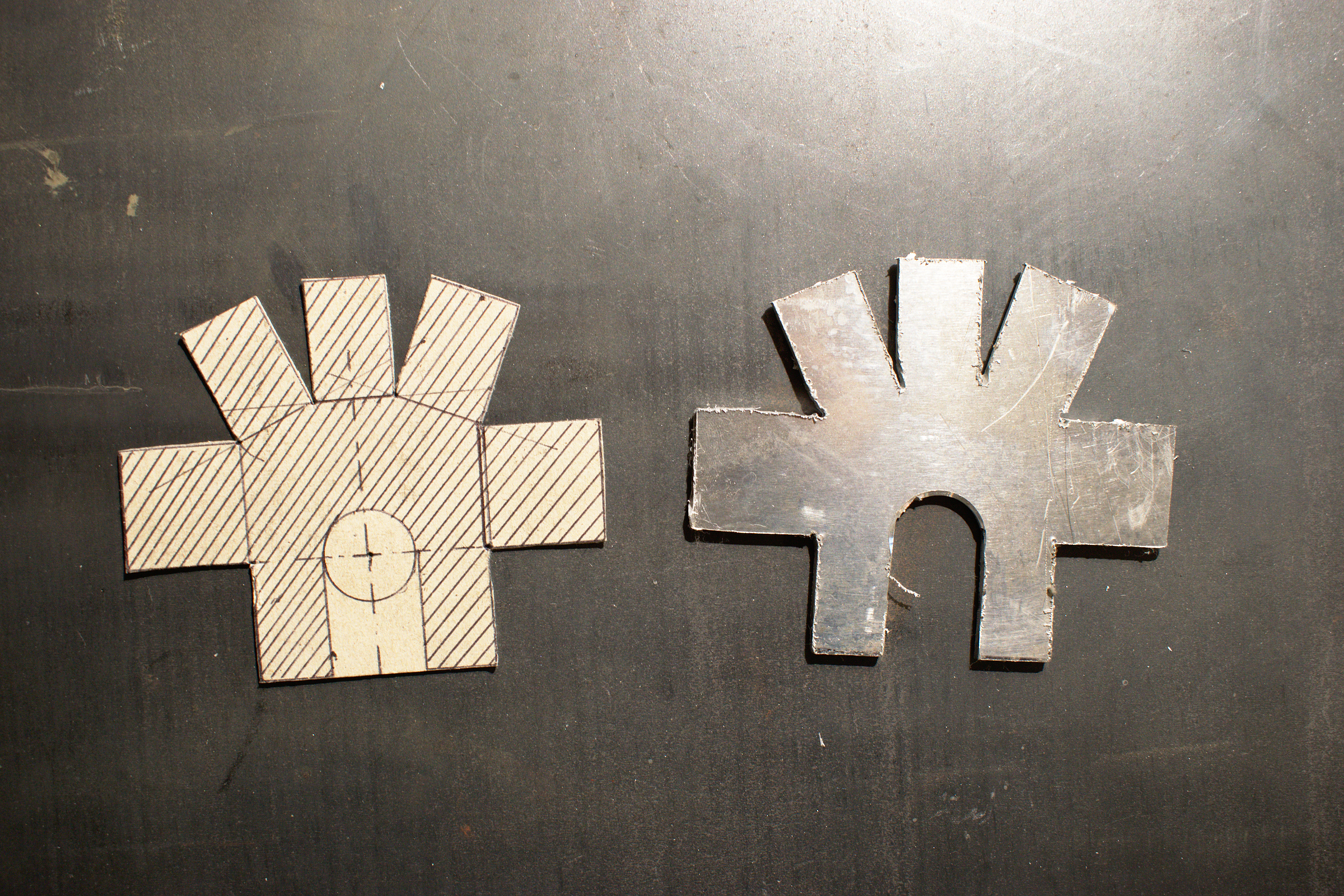

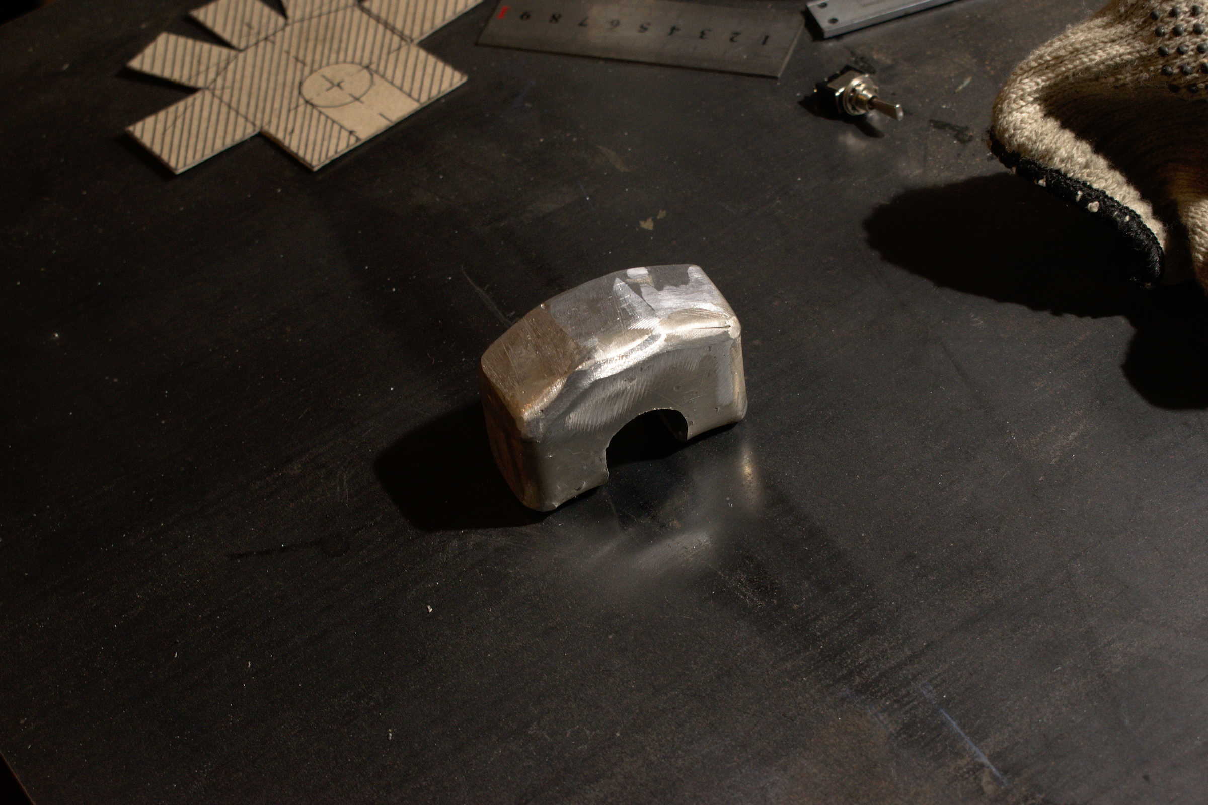

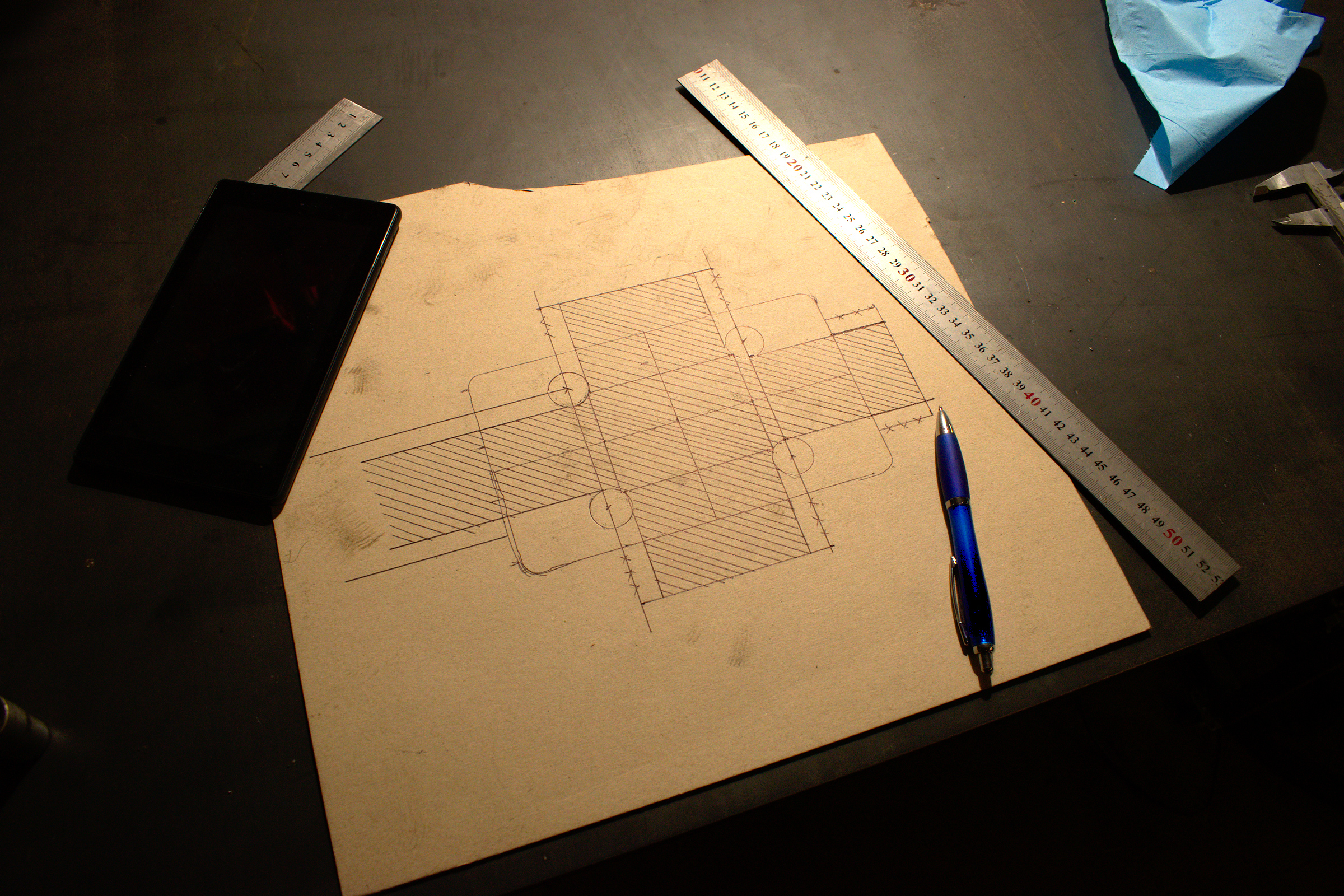

Järgmine töö oli selle tahvli lenksule kinnitamine. Kuna mul eriti enam mingeid illusioone ei ole selle suhtes, et kas mingid hästimugavad plastlahendused suudavad asju lenksu peal kinni hoida või ei, siis pärast kiiret ja mitteedukat turu-uuringut läksin suht joonelt garaaži elusat alumiiniumi viilima.
Oleks saanud puhtamat tööd teha, eriti just nende külgmiste servade painutamise osas, anoh gaasipõleti balloon oli tühi ja ei viitsinud seda vastu ööd kuskilt otsima minna, nagunii mähkisin sinna natuke tekstiilteipi ümber, et tahvlit mitte täiesti katastroofiliselt ära kriipida.

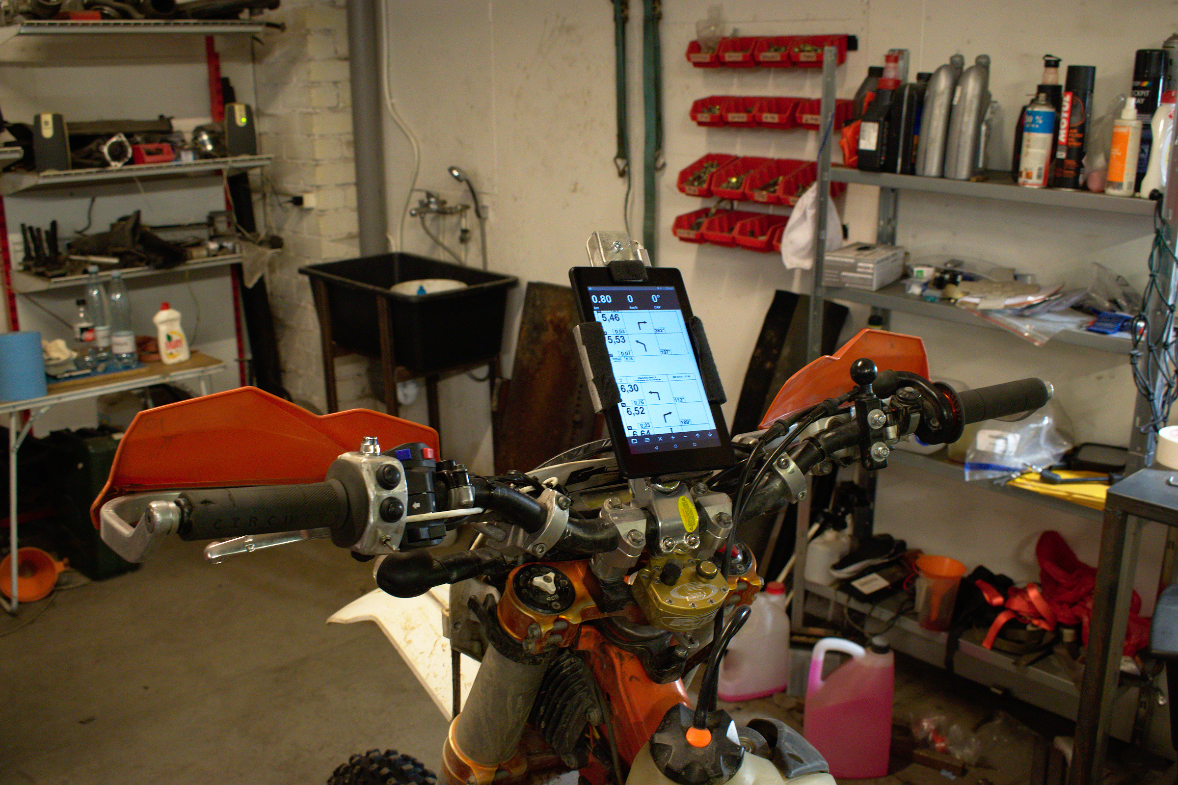

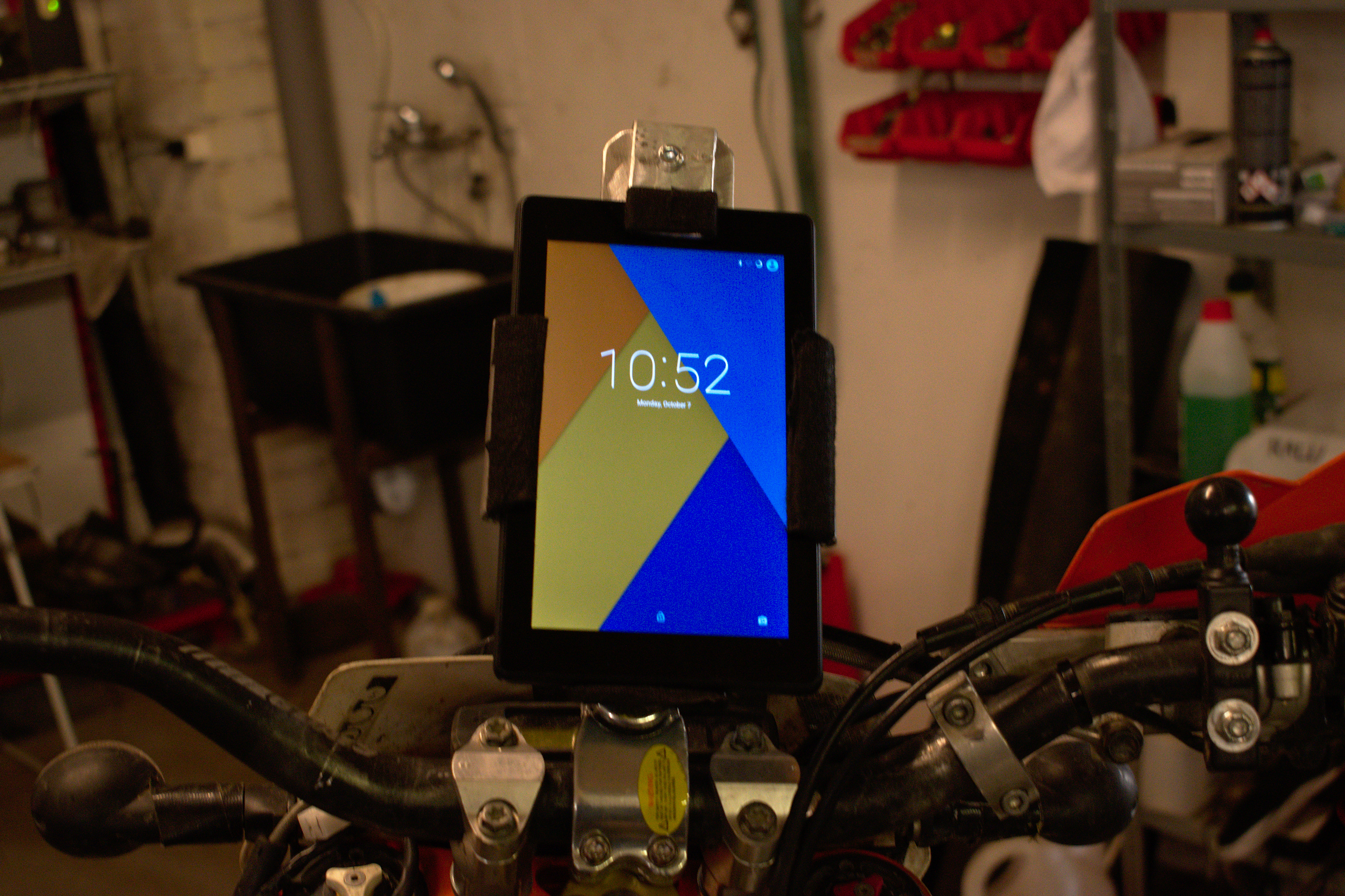

Lenksule kinnitamise lahendust otsides lõi mobiilihoidjate teemas jäurates pirni põlema ja tõin poest sobivas mõõdus jalgratta lenksukinnituse. Seda tuli küll umbes viiest otsast viilida ja mudida, et mahuks leksu ja rooliamordi vahelisse prakku ära, aga lõpuks sai nii hea ja tugev, et võibolla ma ei hakkagi päris roadbooki hoidja jaoks enam seda kallist alust ostma. Ega see ka raudselt visates paika ei lähe, samamoodi kuskil garaažis valmis nikerdatud, lihtsalt peenemate riistade abil. Hea, et ei hakanud lenksu riseritest kinnituse tegemist proovima, need poleks sinna mingi nipiga ära mahtunud, hulk raha jäi alles :)
Kaalub muidugi palju, anoh samas nelaril jõudu on, kui piloot natuke rohkem jooksmas käia viitsib, siis ehk jäävad ka Esimese Eesti rippsillad terveks.

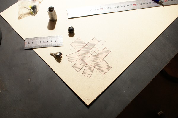

Järgmisena tuleb valmistada nuppudele mingi alus, millega siis saaks vasaku pöidla abil roadbooki kerida. Üks natuke ootamatu probleem on see, et lenksult hakkab ruum otsa saama :P, kardetavasti jääb tulede lüliti asukohaks "sinna kuhu mahub", mitte "sinna kus hea on".

Nuppude alus läks ka loomulikult kohe projektiks ära. Iseenesest oleks lihtsalt võinud plekitüki kõveraks väänata ja lõdvikuklambriga lenksu peale panna, nagu algne plaan tegelikult oligi, anoh ühest küljest keevituskäpp lausa sügeles käes ja teisest küljest vihma kallas... Ühesõnaga algas juba tuttav rutiin:
Ma keevisest igaks juhuks pilte ei teinud. Sellist ilu nähes võivad pahaaimamatud kodanikud pimedaks jääda!
Tumbler siis kerib roadbooki, mustad nupud korrigeerivad distantsi ja see hirmus läikiv jurakas on sisse-välja lülitamiseks - kahjuks ei leidnud sinna sobivas mõõdus ja funktsiooniga mingit viisakamat lülitit. Üks nupp on veel allküljel varuks ka, kui tuleb mingeid uusi ideid :)

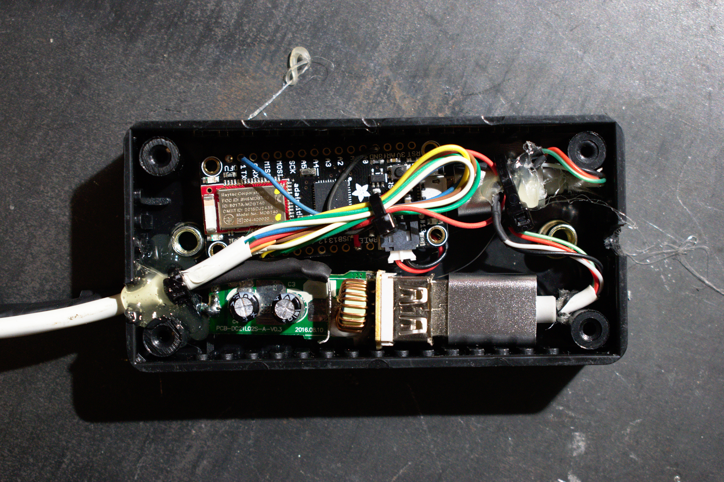

Elektrooniliselt ei pääsenud ka nii lihtsalt, nagu lootsin. Kuna tabletil on ainult üks USB auk ning sinna käib laadija, siis mingit muud varianti nupuvajutuste masinasse saamiseks eriti ei jäänud kui Bluetooth. Ma muidugi arvasin et olen hirmus kaval, ostsin Photopointist mängupuldi, et joodan juhtmed lihtsalt lülitite külge ja teibin selle kuhugi maski taha kinni. Noh, nuppe oli füüsiliselt küll palju, aga lähemal uurimisel selgus, et need suudavad kambapeale saata ainult kolme erinevat klahvikoodi, aga mul on vaja nelja... Lisaks oli sisse ja välja lülitamine tüütult lahendatud ning patareid võtavad ka palju ruumi. Selle peale tõin vihaga Yeintist Adafruit Bluefruiti, et noh olgugi, et sellele peab ise tarkvara progema, ei ole vähemalt hirmu, et sisendeid puudu jääks... Progemine võttis sellise hea rasvase tööpäeva, aga lõpuks hakkaski täpselt nii tööle, nagu vaja. Lisaks käib sinna väike 150mAh aku külge, mida siis USB kaudu automaatselt laetakse - kuna endurokal kustub vool ju koos mootori suretamisega, siis see on väga mugav funktsioon, saab ka seisva mootoriga nuppe kasutada, samas ei pea patareisid vahetama vms.
Lammutasin ka ühe 12V USB laadija ära ja toppisin mõlemad karpi, jäi päris viisakas. Ühendamiseks tuli valmistada superlühike micro-USB juhe, mul on selliseid küll asjadega kaasa tulnud, aga kõik on eri aegadel kellelegi hädalisele ära antud - nagunii pole endal kunagi vaja ju :) Sealt samast laadijast saab ka tahvlile voolu ja kogu kupatus mahtus ilusti maski taha ära.
Tahvlis olevas tarkvaras on ka vahepeal kõvasti vigu parandatud, lisaks joonistasin enda esimese roadbooki :) Küll ainult 15km ring Männikul, aga algus on tehtud :) Kõik lülitid mahtusid lõpuks lenksule ära, mis on omaette väike ime.
Nüüd võiks ainult natuke paremat ilma visata, et katsetama minna.
Kas selle Bluefruidi ostsid lihtsalt sel põhjusel, et kiiresti midagi kasutusse võtta või on seal mingid muud eelised näiteks hiina Arduino klooni ees (nende hinnad algavad sealt 3 dollari pealt)?
Re: KTM 350 Rally
See oli Yeinti letist võtta ja selle dokumentatsioon oli Adafruiti lehel saada. Rohkem ei viitsinud süveneda, ilmselgelt on sellisel laiskusel oma hind, aga 20€ just väga hull lõiv ei ole :)

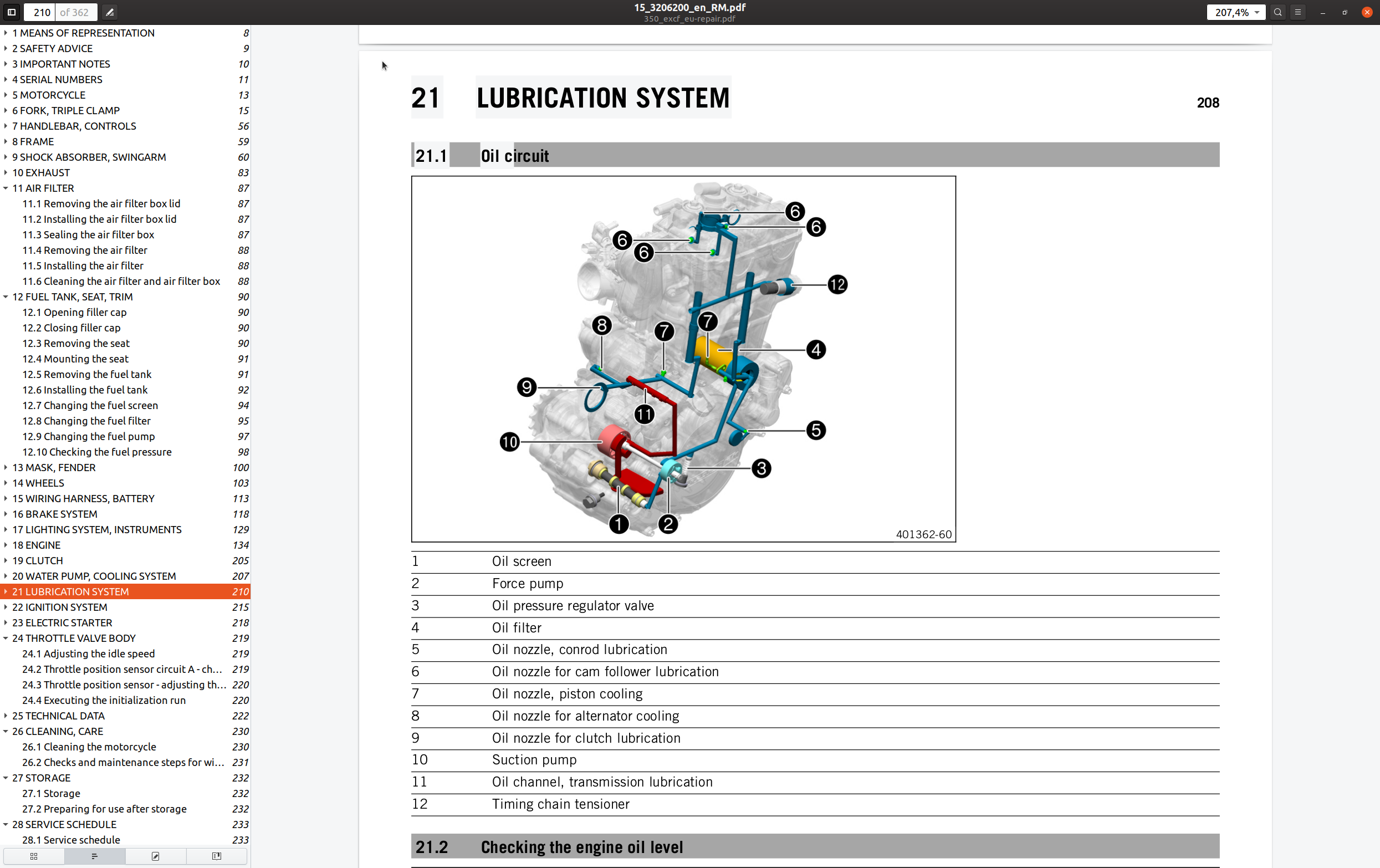

Muidu konstruktsiooniliselt on karteri tuulutus olemas, plokikaane kaanest jookseb voolik kuhugi. Ma muidugi pole viitsinud süveneda, kuhu täpselt, a äkki gaasiklapikotta? Iseasi muidugi, kui sinna öökullid pesa on teinud või siis äkki on mingi klapp vahele topitud, mis mingil põhjusel (näiteks tervislik mudavann) enam ei tööta.
Re: KTM 350 Rally
ka minu mootoril on karteri tuulutus olemas. küss aga hoopis selles, et karteris ja käigukastis on erinevad rõhud mootori töö ajal ja need on nö. erinevad üksteisest eraldatud "anumad". või noh, vähemalt siis on rõhud seal erinevad kui mootor tõsiselt kuumaks läheb.
muidugi mul on ka 2 õlipumbaga mootor, mis imeb õli sisse 2 erinevast kohast läbi 2 erineva sõela (karteris ja käigukastis) ning siis pressib selle õli veel järjest läbi 2 filtri ja jaotab uuesti kaheks laiali.
üks variant on ka proovida siduri slave kolvi taha tugevamat vedru. mul ei olnud kahjuks kohe garaazist sellist võtta ja seetõttu endal hetkel jäi proovimata. aga noh supermoto hooaeg sai selleks aastaks läbi ka :D mootori tervise huvides tahaksin tegelikult ise katsetada hoopis õlijahutit
Re: KTM 350 Rally
350l vist on ikka vähe prostam see süsteem, etteandepump pressib läbi sõela ja niristab kasti hammakate peale ka midagi, ning survepump siis õlitab läbi paberfiltri kõike muud. Anoh kst, ausalt öeldes ei oska hetkel jooniste pealt sellist pilti pähe manada, et kas kasti ja mootori vahel on mingi ühendus või mitte. Loogiliselt võttes peaks ju nagu olema, sest mõlemast poolest niriseb õli ju tagasi ühte kohta kokku.
