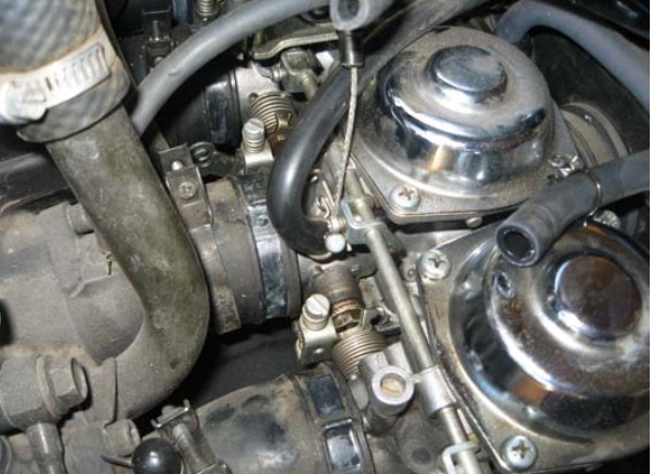

Kasutan seda teemat natuke teistsuguste karburaatoriga seotud probleemide arutlemisel.
Karburaatorid on sellised (Mikuni, pildid netist):
Probleem üldiselt on selline, et mootor ei anna sellist võimsust välja nagu peaks. Pole muidugi võimsust kW(hj) mõõtnud, kuid probleemist on "tunde põhjal" aru saada kiirendades, aga numbriliselt väjendades lõppkiirust proovides: andmete järgi on see 178 km/h, aga reaalselt pikalt venitades sai GPS järgi 138 km/h. Spidomeetri järgi ei näe eriti midagi, osuti kõigub suures ulatuses, aga üldiselt tundub näitama vähemalt u. 20 km/h rohkem (tehase poolt antud kiirus peaks vast ikka tegelik kiirus olema ehk lähedane GPS järgi mõõdetule).
Silindri nr. 2 küünal on tahmane. Ei oska arvata, kas see võimsuse vähenemine võib kõik olla seotud selle 2. silindriga ja selle tahmamisega, aga kindlasti see mingil määral mõjutab. Erineva valgusega tehtud pildid (lamp ja päevavalgus):
Mida olen viimasel ajal teinud/proovinud?
Silindrite kompressioonid mõõtsin ära: kõik on vahemikus 8,2(8,3, nii täpselt ei eristanud) kuni 9,0 bar, mis on igati OK, miinimum lubatud on 7,0 ja erinevused silindrite vahel lubatud kuni 1 bar.
Klapivahed on reguleeritud.
Nukkvõlli kett on pingutatud.
Õhufilter enne hooaega uus.
Süüteküünlad enne hooaega uued.
Karburaatorite ja silindrite vahelised lõdvikud uued
Bensiinikraani PRI-asendis hoides u. 1 tunni jooksul ei lekkinud kusagilt tilkagi välja.
Silindri nr. 2 sisselaske vaakumi pealt toimub bensiinikraani avamine. Oli kahtlus, et kraani membraan lekib ja see põhjustab segu rikastamist ning tahmamist ja sai membraan vahetatud.
Karburaatorite sünkroniseering üle kontrollitud/reguleeritud

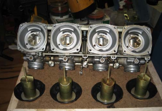

Ei ole varem selliste karburaatoritega kokku puutunud. Need ülemised membraanid peaks siis vaakumi abil segusiibreid ja nende küljes olevaid nõelasid tõstma? Millisest kohast see vaakum võetakse? Kui mingi membraan lekiks, kas siis tõstaks vähem või hoopis rohkem? Või kui siiber raskelt liiguks ja ei tõuseks piisavalt? Sel juhul ilmselt muutuks segu kogus, aga mitte koostis?
Hetkel ise ei oska rohkem variante välja pakkuda, mis mainitud probleemi võiks põhjustada:
1) kütuse tase liiga kõrge (pole veel kontrollinud)
2) peadüüs liiga kulunud (pole kontrollinud, aga miks peaks ühe karburaatori düüs oluliselt rohkem kuluma kui teised?)
3) külmkäivituse süsteem jääb kuidagi peale/lekib ja rikastab selle karburaatori segu (pole lahti võtnud, väliselt vaadates liigub samamoodi nagu teised)
...äkki kellegi poolt mingi mõte veel.

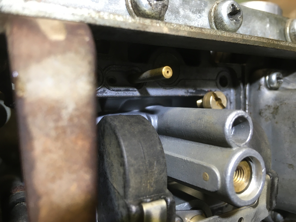

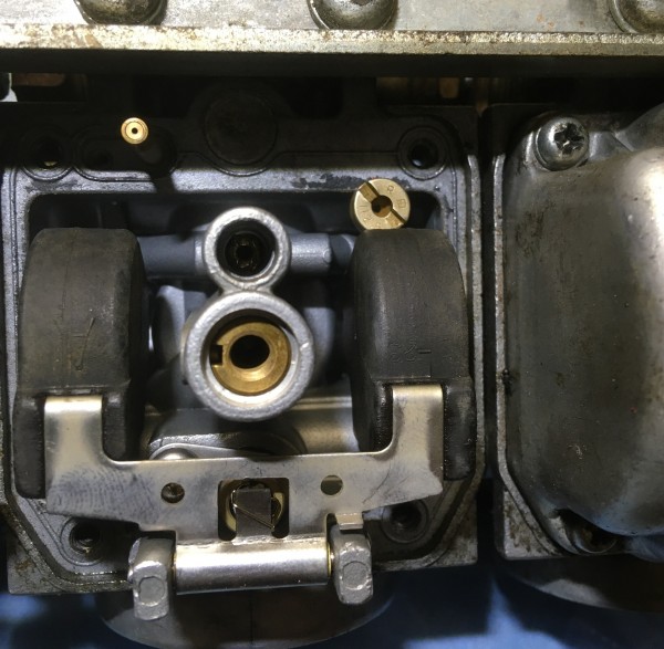

Kui kõik puhas siis ujukitaseme ja nõelad vaataks tõesti üle. Võid ka kaaluda ujukeid toidukaaluga et kas sama massiga umbes. Vananedes lähevad raskeks teinekord, mõni voib olla palju raskem kui teine.

Mul on viimased kaks aastat jama ujukitega ehk siis nõelte pidavusega. Üle eelmine aasta panin karpasse kõik uue sisse, segunõelad kaevud ja kõik muu.Ujukitel vahetasin nõelad,aga kaevusid mitte, sest tundusid täiesti korralikud ja kulumis jäljeta. Karu tegi Streetmotos veel pärast seda klapiregulli ja ketivahetuse kontrollis karpade sünki ning veel nipetnäpet, ratas sõitis lausa ülihästi. Eelmised nõelad olid ostes 2011 sees ehk kestsid minu käes a´8 aastat(pigem olid üldse tehase omad) . Panin kõik Yamaha OEM osad, mida tellisin Streetmotost. Eelmisel sügisel hakkasin viimasel soojal nädalavahetusel sõitma minema, panin ratta õues käima, läksin tuppa korraks ja tagasi tulles bens voolas ülevoolust lahinal.Ostsin uued OEM nõelad panin sisse, kõik OK, aga rohkem sügisel ei sõitnud. Sel kevadel korra sõitsin ja siis oli paus, olin kuu aega haige. Nüüd teist korda sõites, hakkas linnavahel tühikäigul puterdama, nagu üle uputaks kuid ei voolanud üle. Sain sõitmise sõidetud ja kodus umbes tund lahtise kraaniga seistes ning jälle silindris bens, nii et sarter ei keera. Nüüd ootan Streetmotost ujuki kaevude ja nõelade komplekte. Ilmselt on tänapäevane bens ka, mis kummiosasid rikub-Neeme arvas sama, kui talle muret kurtsin. Sõidan Alexela 98-ga. Mikuni karpad ka mul,aga 2tk.
