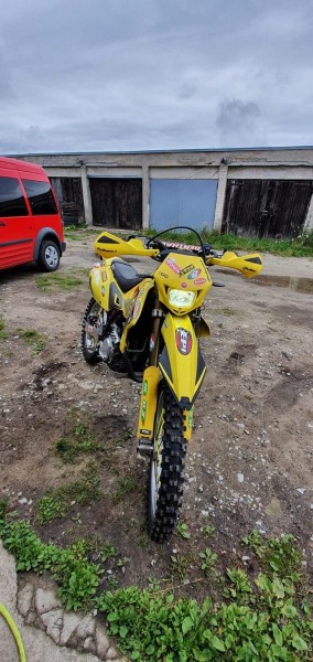

Nagu ma siin enda pisikese suzu teemas mainisin, sain olla saeta (loe Husqvarnata) 1h kui leidsin uue ratta mille ma järgmine päev ka ära ostsin.
Algne plaan oli talvel veidi raha koguda ja siis kevadeks kirevad suled koos rattaga leida, aga läks teisiti....
Et siin kohe plaanis pisike hooldus teha, siis panen teema püsti, et päevikusse sissekantu meelest läeks :)
Rattast veidi: 2003 aasta passis S aga peaks olema veel vana hea E, big bore kit ehk 90 mm kolb koos silindriga ja lisa 34 kuupi, jäärajaks killer switch, tunnilugeja, uus digi kelladeplokk koos uue kiiruseanduriga, KTM reguleeritavad esi-ja tagaamordid, LED tuled ja viled.
Kui ostsin, siis tegin spioonika...
Tuleviku plaanid oleks juba eelmine nädal peaaegu realiseerund, kui leidsin Riias müügist SM mudeli 17” veljed koos ketaste ja hammasrattaga 400.- raha eest, kuid jäin mõned minutid hiljaks, bõvajet :D

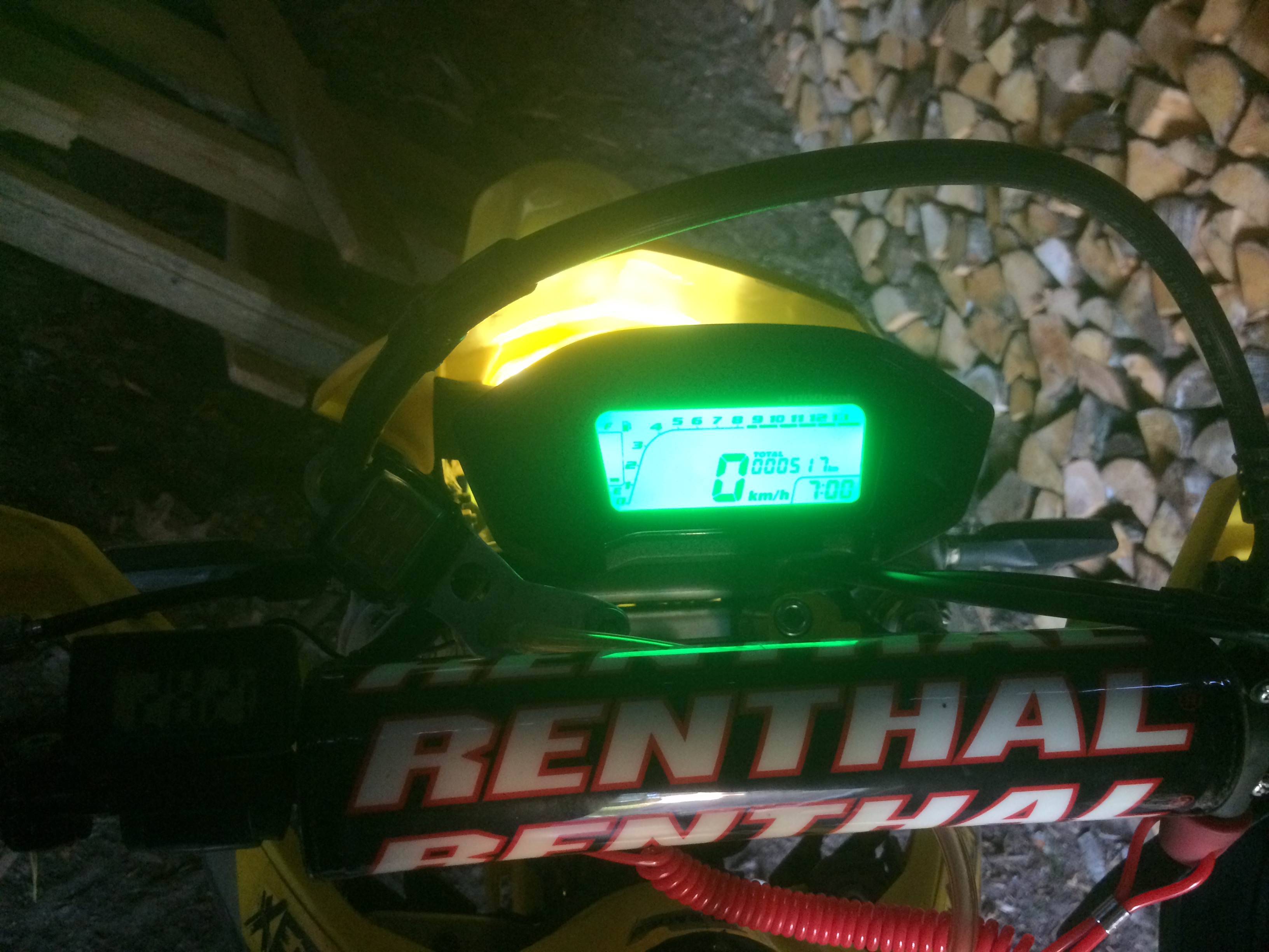

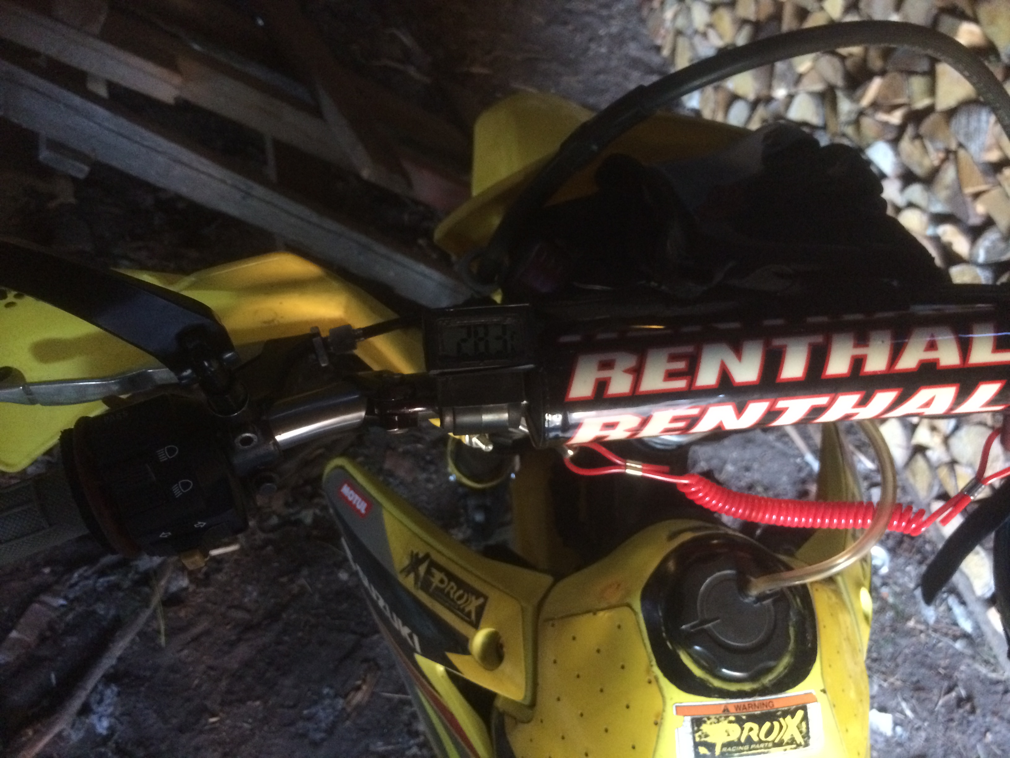

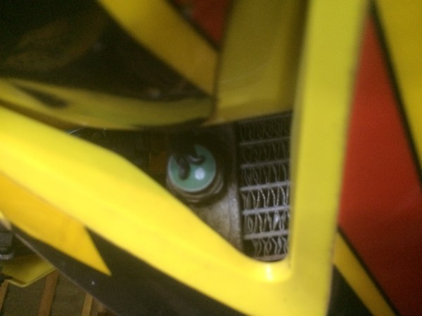

Huvitav mis temperatuuril peaks radika jahutusventikas käima minema? Sõidu ajal hoiab temperatuuri 70-90 vahel ilusti, olenevalt kiirusest. Aga kui sõidust tulla ja seisma jätta viskab ka pea 100 kohapeal seistes, kuid mina oma silmaga ventikat oma tööd tegemas näinud ei ole :?
Teise tähelepanekuna avastasin, et vahele pandud bensufilter lekib. Hetkel suvitan Ida-Virus, täpsemalt Kauksis, siis siin peale karastusjookide, kala ja jäätise midagi muud ei müüda, siis peaks linna tagasi jõudes jälle Motoneti minema...
Vaja lisaks filtrile ka keti puhastamiseks mingi hari soetada.
Eile paugutasin Mustvee kandis, täna Rannapungerja-Tudu-Iisaku-Altjõe-Kauksi väike tripp, saab isegi MC rehviga normaalselt kallutada :D
Re: Suzuki DR-Z400, 2003a- tito
Kui sul sõidu ajal on temp 80 peal ja sõidu lõpetad ning masina seisma paned siis jahutusvedeliku temperatuur ju enam tõusta ei saa. Mõtle loogiliselt, misasi seda temperatuuri tõstaks?
Küll ga võib andur olla paigutatud kuskile sellisesse kohta, kus mingi lühikese aja jooksul vast temp tõuseb lokaalselt...kuivõrd mootorit seisma pannes pump samuti enam ei pumpa vedelikku ringi. Ei ole välistatud, et aju progedes on sellega arvestatud ja ventika töölepanek ei annaks sellisel juhul nagunii mitte midagi.
venti saaad testida eraldi, 12 volti peale ja vaatad kas käib ringi.
Postitusi: 749

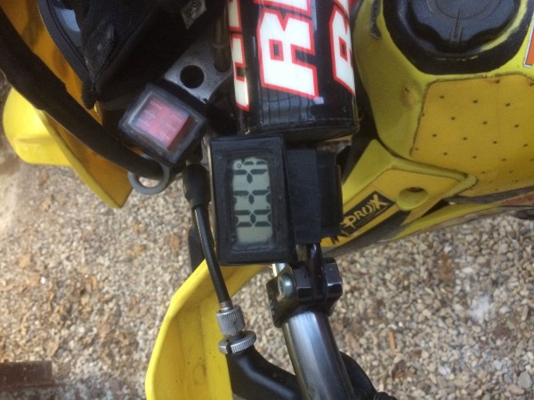

Mul jäänd mainimata, et lenksule on eraldi paigaldatud temperatuurinäidik, mis mõõdab otse radika küljest temperatuuri- see ei ole jahutusvedeliku temperatuur. Selle pärast ka seisma jäädes, kui tuul enam ei jahuta see temperatuur tõuseb, mis viis mu mõtteni, et äkki peaks ventikas tööle minema :roll:
Kuna mul seal originaal süütelukku pole, vaid on/off nupp siis ma pole kindel kuidas see elektri osa üldse toimib või kuidas toimima peaks.
oot mismis, mille temperatuuri sa sealt siis mõõdud, õhu??? sel juhul on sul sõites mootor kohe kindlasti liiga kuum sest see andur ei mõõda küll õiget tempi, õigest kohast.
ventikas läheb või ei lähe tööle ainult originaalanduri signaalist. see on otsapidi jahutusvedeliku sees, tõenäoliselt kuskil radika küljes. mitte millegi muu temperatuuri ei oleks mõtet mõõta sest ventika käimalülitamise ainuke efekt on nimelt radikat läbiva jahutusvedeliku tempi kontrollimine.

Ma DRZi täpselt ei tunne aga ma usun, et radika küljes on kahe klemmiga tempi andur. Ja tavapärane oleks, et kui andurisse minevad juhtmed omavahel kokku ühendada, siis hakkab vent käima.
Kui DRZi wiring diagrami siia postitaksid, siis saaks täpsemalt järgi vaadata. Kui otsustad katsetada ja kaitsmed läbi lased (eeldame, et seal veel on kaitsmed), siis pead küll vist Kauksi jäätiseputkast uusi küsima :D

No nagu ma rääkisin on kelladeplokk kaasajastatud ja seal pole temperatuuri näidikut (vist)
Selle asemele on pandud sihke asi
(Ma tean pasa pilt :) )
Selle ots on tuimalt radikapõlve vahele keeratud
morse kirjutas: 21 Aug 2020, 17:54
Muidu ma olen DRZiga sõitnud. Lõbus pill. Kuidagi mõnusalt lihtne on juhtida.
Nii on, seal kahe klemmiga andur radika küljes
Ma miskit totaalset maha põletada ei plaani :D

Nüüd peadki moel või teisel veenduma, kas vendi vooluring toimib. See isearetatud tempinäidik õnneks ei mängi siin rolli, nii et ta võib seal ju olla kah, kui juba keegi niimoodi paigaldas...
Mõõda sellele kahe kaabliga originaal andurile peale tulevad juhtmed ära. Ma arvan, et kui süüte sisse paned, siis ühele otsale tuleb peale +12V ja teisele mitte midagi. Ja loogiline oleks, et kui sellele teisele otsale 12V sisse lased, hakkab vent käima.
Mõõtmine ei ole ohtlik, kaablite kokku ühendamisel võid küll amprihaisu saada, kui ma siin millegagi eksin. Otsi Wiring Diagram välja.

Nii oli, mõõtsin ära, otsad kokku ja käis. Panin siis pilli tiksuma, igaks petteks panin lähedale käe ulatusse, kompressori ja venditoru, ning tegin loomse katse- andur rakendub ja vent läheb käima, kui see lisaks pandud termomeeter näitab 100 kraadi, siis ventikas jahutab 90 neni ja siis jääb vakka. Ju ma siis pole üldse pähe andnud ja seda ventikat töötamas see pärast polegi näind :D

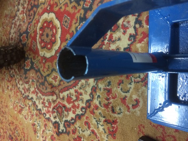

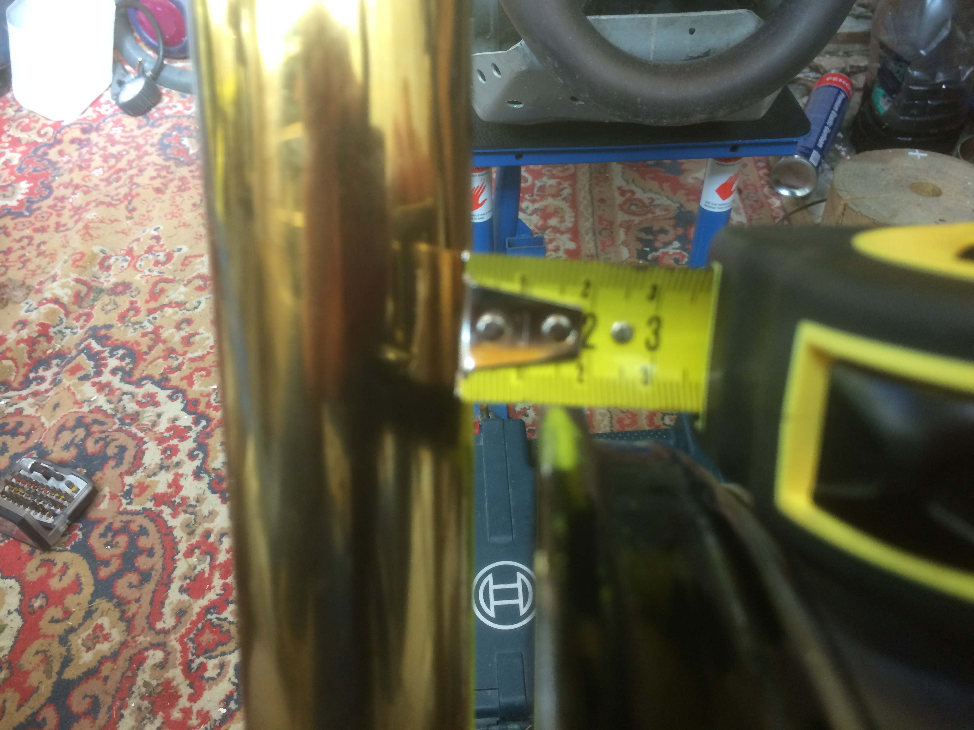

Pole mitu päeva sõitnud, täna siis törtsutasin pisut. Muidugi ilm ka jahe jms. aga proovisin siis suurema käiguga ja kiiremini kodutänava finaali teha... miski 80 peale tõusis libaanduri järgi- ütleme et oli kasu 👍

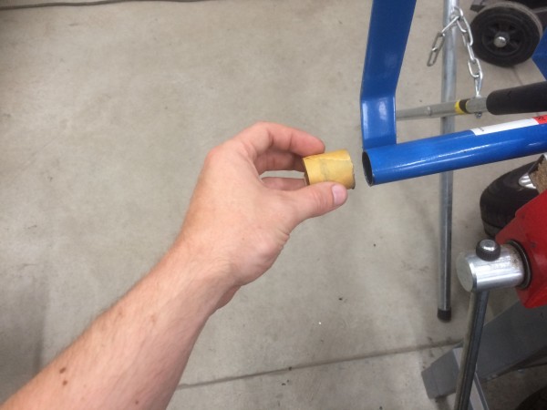

Pusisin Biltema puki kallal täna- aus pukk mis maksis alla 30 euri on olnud mu kõikide rataste jaoks pisut kõrge ja ei saa ennast nikastamata alla ratastele normaalselt.
Võtsin 2cm umbes maha
Aga pean veel tsipa töötlema, u 1,5 cm oleks bro...
Võrri alla läks juba ilusti :)

Täna siis jälle proovisin kodu teel majade vahel kõrgema käigu ja suurema hooga, seisma jättes oli lagi 84 kraadi- see ikka väga okey. Tänud Will tipi eest :bsmile:
Tegin väikse hamba sisse ja vupstigi ratas pukil :)

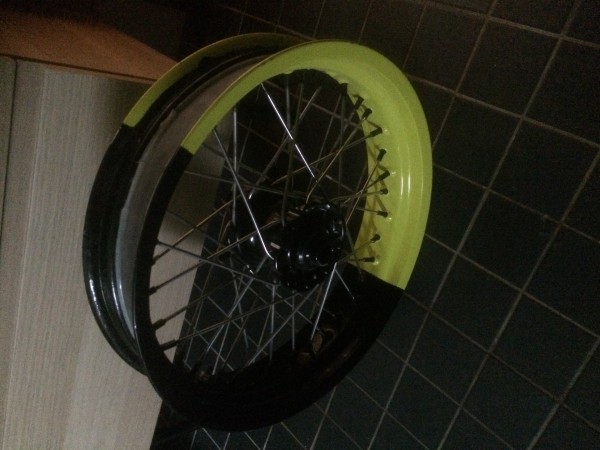

Sain täna SMX ist Moose Racingu cnc rummuga 22 mm võllile ja 17x3.5” Excel pöiaga esiratta. Kuna mu rattal enivei KTM i prillid ja amordid, siis võiks ju arvata, et alla panek lebo :)
On veel tubelessiks tehtud :wink:

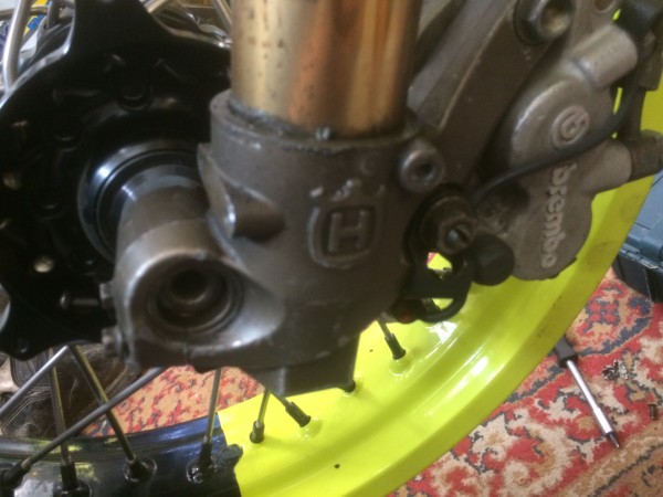

Kuna ma siin eile ennast premeerisin, siis naise tungival soovil lõpetasin täna koridoris põrandaliistude paigalduse :)
Liistud pandud, kõht täis, suundusin eile osteldud veljega garaazi mängima ja üks tagasilöök teise järel tabas mind.

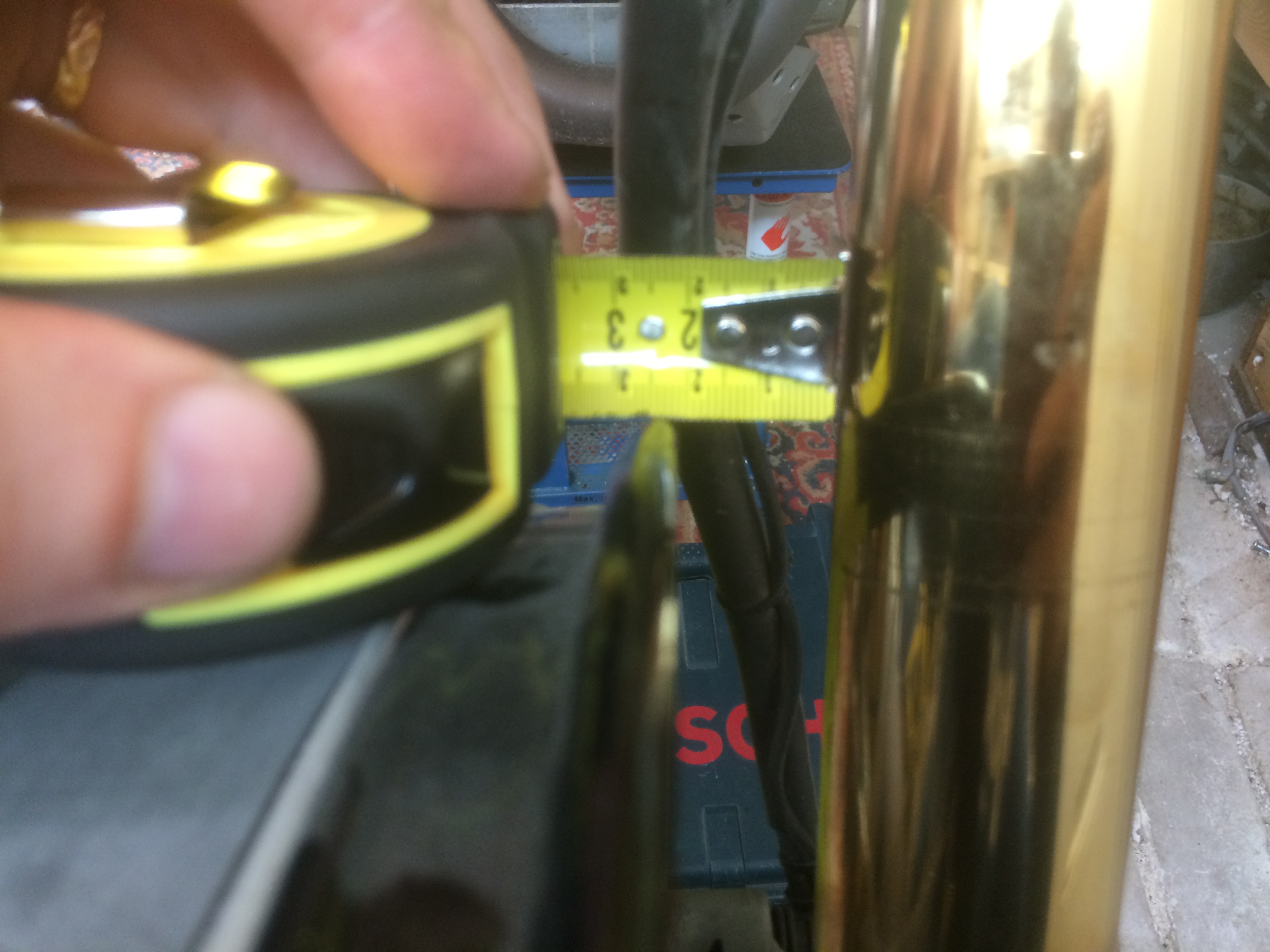

Okey, päris täpselt ma ei teadnud, mis pilli alt mu esiosa USD sats pärineb, müüa väitis et vana SX ja muud ma ei teadnud. Inspekteerides enne ostu ratast, siis ma amordilt ühe saemärgi leidsin ja rohkem teemasse ei süübind.
Nüüd kui SMX endale selle sm esiratta ostsin arvasin et pean ainult pidurikettaga tegelema, sest nihik rääkis soravas keeles aukude erinevusest rummudel. Aga nüüd tuleb veel välja on mul ma ei tea mis looma esiosa ja hoiab see velge all 22 mm võlli asemel 20 mm võlliga. Vähe sellest, ma olen täiega segaduses veel selle paiknemisest. Nimelt on ratas all 10 mm liiga ühele poole :roll:
Kuna ma niikuinii pean pukse sebima hakkama, siis kas peaks puksiga selle velje keskele ajama või peaks kodaratega selle paika ajama (help)
Positiivse poole pealt sai kivikaitsmed ees võetud ja sodist puhastatud :)
Postitusi: 6808
Tänanud: 702 korda
Tänatud: 462 korda
Velg puksidega keskele, võll uute laagritega.

Kodaratega 1cm ajada on ilmselt top1 kehv idee.
Postitusi: 749
yeekim kirjutas: 06 Sept 2020, 19:34
Vist muud ei jää üle jah :bsmile:
Tort kirjutas: 06 Sept 2020, 20:04
5 mm ühelt poolt maha ja 5 mm teisele poole juurde, iseenesest väga ulme pole :roll:
