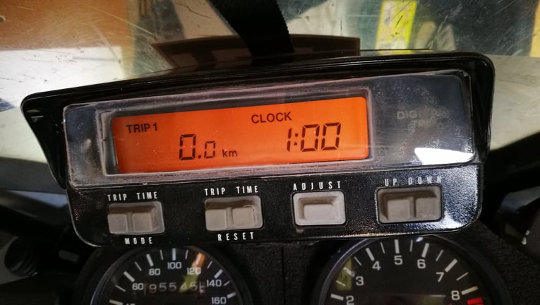

kas keegi on teinud/teab kedagi kes suudaks päikesest/aastatega praguliseks muutunud DISPLEY KLAASI uuendada?
tulede poleerijatega suhtlesin, nemad ei saavat seda klaasi lihvida.
dr.google viidatud härra väljamaal oleks plaan C
pildil on klaasi taga/läbi paistmas "Stabilo" oranz marker -- et ilmestada pragude olukorda.
ideid-ettepanekuid...

Need tuledepoleerijad ei "saa" teha, sest ei viitsi, neile tundmatu värk, soomes on parem palk jne. Oleksid kohe öelnud, et see on mingi stiilis Porsche Cajunni bulbulaatori kalibraatori vaateaken, uue hind viis sotti, oleks poisid seal poole ööni tõmmelnud nagu oravad selle kallal. Tegelt see on täpselt sama asi mis tuli, lakk orgaanilise klaasi peal. Välismaal on paljud asjast ikka standardse tulepoleerimistehnikaga asja saanud, ehk liivapaber+poleerpasta+ettevaatlikkus, et sulama ei laseks, aga ise pole veel jõudnud katsetada.

Just tegin endale uue. Multituuliga ( nakerdaja kes kuidas nimetab) ettevaatlikult lõikasin klaasi välja. Papist šaploon ja uus pleksiklaas liimiga tagasi. Alati saab paremini aga oluline, et vett peaks ja numbreid näha oleks.

Mul sama töö ees millalgi. Hetkel veel nii hullult praguline ei ole küll. Aga plaanisin igatahes liivapaberiga siledaks ja siis lakiga katta. Milline lakk sinna sobib peaks ilmselt katsetama enne.

Ilmselt teed liivapaberiga asja veel hullemaks 🤔
Re: Honda Tripmaster displey klaasi värskendamine
Miks? Enne lakki ikka matiks pind. Võimalik, et poleerimine ka toimiks, aga ka siis tuleb kahjustunud pind maha lihvida.

Ma lasin auto tuledele kõige tavalisemat autode värvile mõeldud spayilakki peale. Nüüdseks 1.5a tuled paistavad kenasti läbi. Tundub, et toimib.

eks see klaasi vahetus ole mul ka mõttes -- kui viitsid saada pilte (võid ka PS saata) vahetatud klaasiga tootest
Jesper kirjutas: 02 Mär 2021, 16:56
romulus kirjutas: 02 Mär 2021, 21:30
ise lihvida võiks proovida küll, aga poel kogemust üldse. MItmese panberiga peaks alustama (see praguline kiht tuleks ju maha saada).
Jah olen lugenud/viidosid näinud kuidas siis taasatatakse läbipastvus poleerides. JA siis alles lakiga kaistsekiht.
Samas kindlam tulemsu tuleks kui algaja asemel teeks seda kogenum.

nonii, polnudki nii hull vaev ja jamamine.
Tulemus täitsa rahuldab mind ja paistab läbi kenasti

Näeb hea välja tõesti. Kuidas tegid?

nagu soovitati :D
ehk nakerdaja-multitooliga (selline miniatuurne hamasratas-lõikur) lõikasin ainult alumise displei suuruse augu sisse, nii jäi igase serva liimimiseks ruumi.
Kuna originaaklaas ise on veidi kumer siis uueks klaasiks kasutasin "2mm paksust läbipaistvat toodet" (painduvust oli vaja) -- see mis garaaziriiulil olemas oli. :mrgreen:
Mis materjal täpselt ei tea, nn transpordi kile oli küll mõlemal pool peal, aga kirjeid ei ole minu tükil. Korralike kääridega kannatas lõigata.
Järgijäänud pragulise klaasi lihvisin veidi kenamaks -- sest peale pandud uus klaas paistab ju üleni läbi. Esialgu oli plaan tumedast (carbon imitatsioonist) kleeps peale kleepida -- et ainutl displei paistaks -- aga tulemus on säärane, et läbipaistev osa väga ei häirigi.
Liimiks kasutasin Würth plastikuliimi.
Piirangute aeg ja garaazis vahendite defitsiit -- hiljem servad tahaks läbipasitva sanitaar-silikooniga kenamaks teha. :mrgreen:
