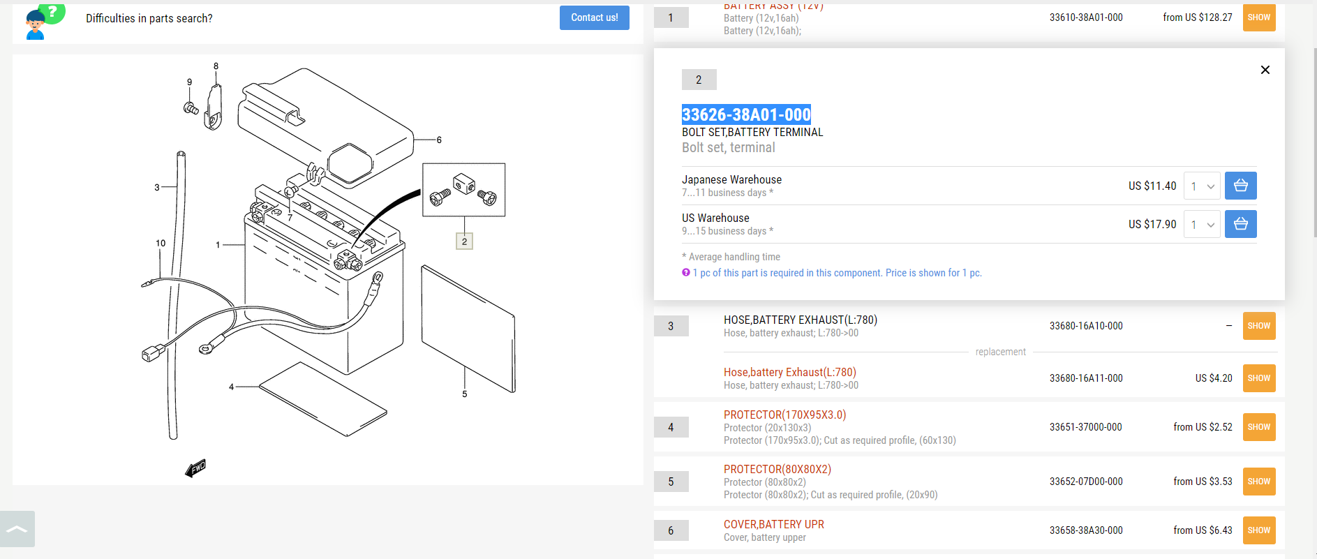

Turist kirjutas: 26 Mär 2021, 18:15
Vaevalt, et neid eraldi müüakse, aga näita milline aku on ja millised klemmid mootorrattal, arvatavasti annab midagi ikka ise ära teha (või lasta teha). :bsmile:
Mis asja, muidugi müüakse!
Originaalis paar kümppi, oem kood 33626-38A01-000 saad uurida Ramost :bsmile:
NB mudeliaastat ei tea ja info ei pretendeeru 100% täiele tõele :D
Panen lingi kus varuosa diagrammid, saad õige üle kontrollida :roll:
https://www.megazip.net/zapchasti-dlya- ... &year=2003

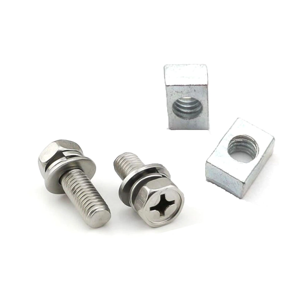

Ai sellist asja mul küll ei ole nagu Tito kirjeldas. Vabandan, ei lugenud postitust korralikult l'bi.
Mul ainult sellised klotsid Pilt

tito kirjutas: 26 Mär 2021, 18:29
Täpselt selliseid klotse koos poltidega mul ongi vaja, nagu siin joonisel nr. 2 objekti peal näha on.
Mis see "Ramo" on? Kas midagi E-Bay sarnast (internetipood)?
Kas sealt Ramost saab neid kodusele aadressile tellida?

Postitusi: 748
Re: Motoaku klemmide kinnitused
mussoon kirjutas: 26 Mär 2021, 19:00
Nagu Loff mind parandas on Ramo Suzukiga toimetav ettevõte- poed Jüris ja Võrus. Osava veenmisega ehk saadavad ka- ajad ju segased :D
See originaalkood andis ka ebay vastuseid, kiirelt vaadates.
https://www.ebay.com/itm/Screws-Battery ... 4141189258
Mait.V kirjutas: 26 Mär 2021, 18:32
Eipolehullu mul varuosde parseldajana kogemus 15 aastat, mul rikutud mõtlemine ja vahel joppab ka :D

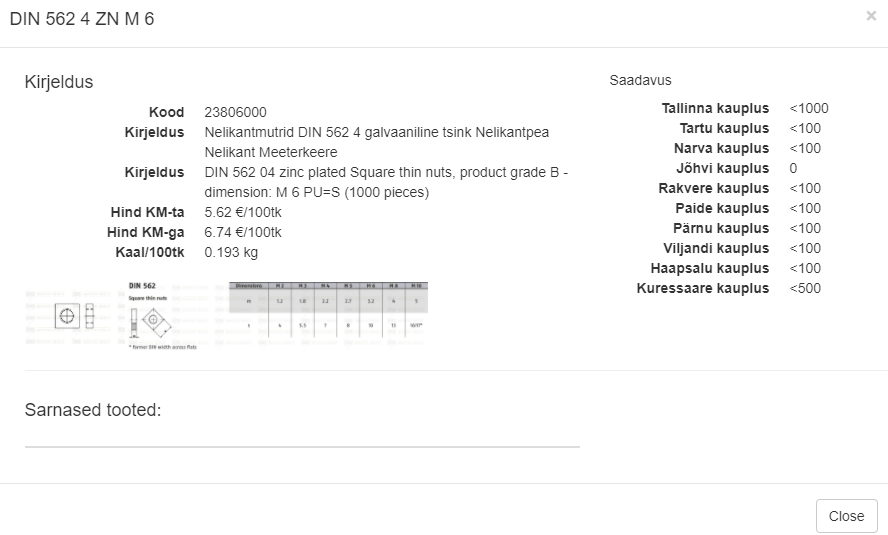

Postitusi: 7435
Tänanud: 2006 korda
Selle asja nimi on nelikant mutter ja Balticbolt-s kohapeal olemas ja maksb mõned sendid tk
Üks näide, aga neid on seal veel
Kood 23806000
Kirjeldus Nelikantmutrid DIN 562 4 M6 galvaaniline tsink Nelikantpea
