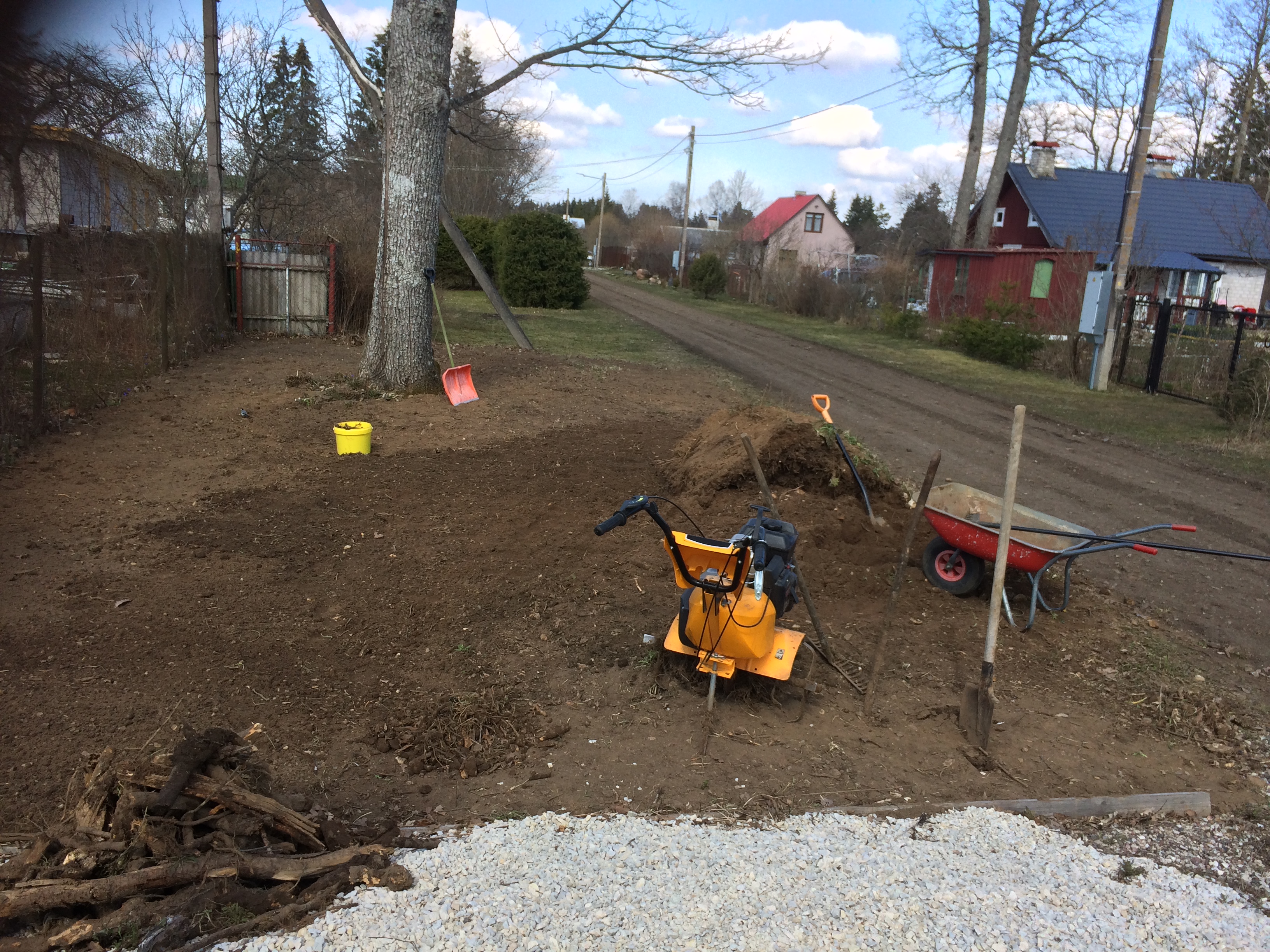

Olen ise paar korda venna freesi proovinud. Uudismaad sellega ei tee ja kui aiamaa on ikka väga umbrohtu kasvanud ja muidu kinni vajunud, siis ei tule frees ka sellega toime. Aga iga-aastane regulaarne harimine sujub küll. Umbrohu juurikad korjab kenasti maa seest välja, aga soovitav on töö ajal nuga kaasas kanda, et saab sellega aegajalt võlli ümber kerinud juurikad ära lõigata.
Mu pildil vasakul nurgas juurikad, kakkus masin maast välja, nii et pärast vaid kokku korjamise rõõm :D
Honda ja Husqvarna ka muidugi mõistlikud valikud, aga hinnatundlikus on teema :mrgreen:
