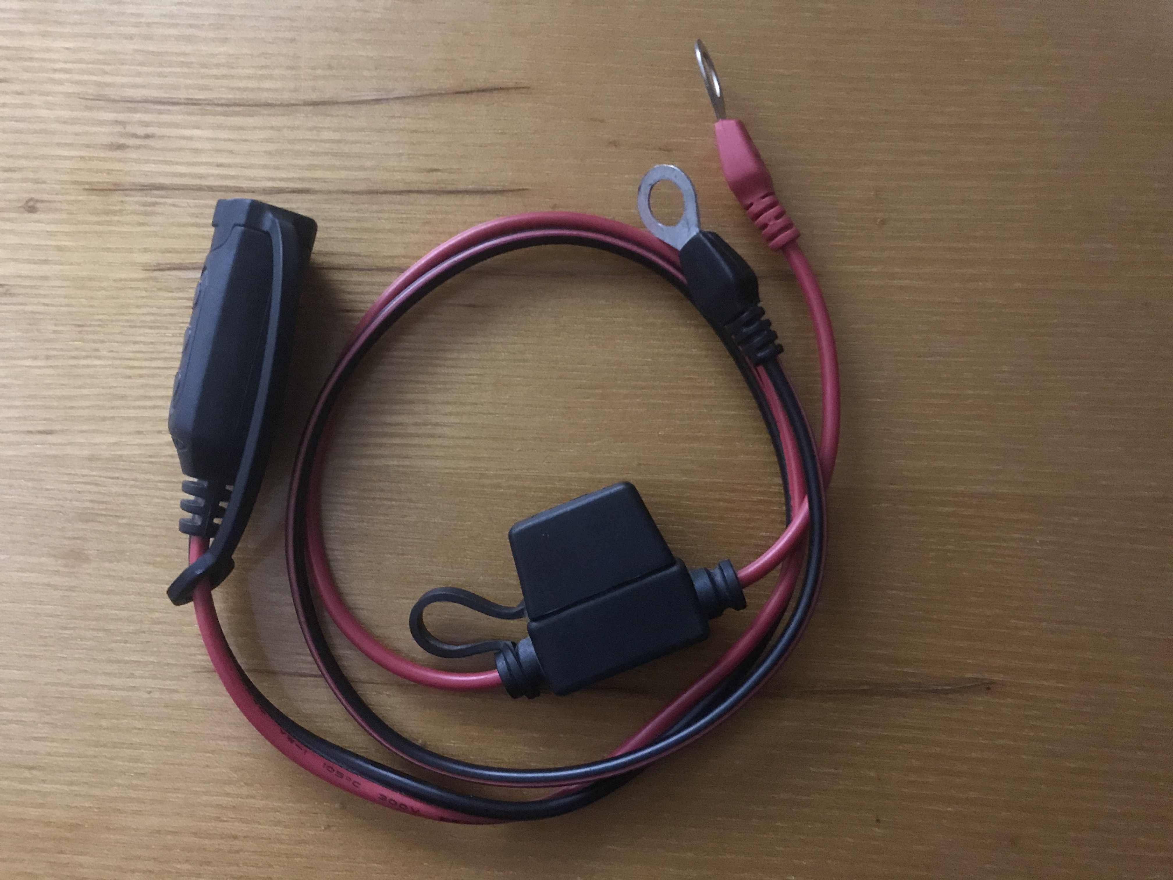

Mul on CTEK-laadija komponent, mida kasutan aku laetuse taseme
kontrolliks. Ma saan selle abil teada, kas aku on laetud, vajab laadimist või
on tühi. Laetuse astmeid näitavad eri värvi tuled: roheline on laetud, kollane -
vajab laadimist ja punane põleb siis, kui aku on tühi.
Ma tahaks teada, kas keegi sarnast laadijat või laadija komponenti kasutab.
Täna näiteks vajutasin massi ehk musta kaabli kere suvalise koha vastu, mis
minu motika puhul on tagumise istuja jalatugi, ja punase kaabli ehk plussi
panin aku plussklemmi vastu. Tulemuseks näitas esialgu laadija, et kollane tuli põles
ehk et vajaks laadimist. Aga siis panin punase kaabli klemmi teise koha vastu ja
põles ehk vilkus roheline tuli ehk et näitas, et aku on täis.
Ma ise neid kohti täpselt ei saa vaadata, kuhu see punane kaabel vastu läheb, sest
aku asub üsna ebamugava koha peal kere all. Niimoodi "pimedalt" ma olen
proovinud mõõta seda laetuse taset ja numbriliselt ma ei teagi seda niikuinii, sest
see CTEK on vist rohkem nagu mänguasi.
Kas on mõtet seda CTEK'i laadijat usaldada või peaks midagi paremat
aku laetuse kontrolliks muretsema?
Ma panen pildi ka sellest CTEK-laadijast:

Mul on ka CTEK ja antud pildil ju CTEK-i kiirühendus? Kinnitad selle aku "+" ja "-" külge, ja siis kiirühenduspistikuga ühendad laadija taha. Mitte ei pane neid "rõngas" otsi vastu mootorratta kere..
Kuhu ma selle CTEK'i seal kere all paigutan?
Ta ei saa ju vastu maad lohisema jääda ja selles
aku enda pesas või aku kinnituskohas vist ei ole võimalik
seda hoida, sest sinna loobib tsikkel sõidu ajal kivipuru sisse
ja see võib ju selle CTEK'i ära rikkuda...?
Kui on idee, kuhu ta paigutada, siis ma võiks proovida ta
statsionaarselt aku külge panna küll.

Cteki ei paigutagi. Jätad ainult selle juhtme nagu pildil ja kui laadida tahad siis ühendad cteki järgi... Endal lapse elektri rattal see kasutusel...

Selle kiirühenduse otsa tood jah kuhugi aku juurest eemale, et olekski lihtsam akut laadida (ei pea eemaldama nt sadulat jms, sõltub tsikkli margist-mudelist)
E: ja need rõngasotsad kinnitad tsikkli aku külge poldiga, statsionaarselt.

See on jah kiirühendus millel lihtsalt mõne lediga aku laetuse näidu lisafunktsioon. Mingi ainult aku laetuse mõõteseade see küll ei ole :D.
Nii et keera otsad rahulikult püsivalt aku külge ja paiguta pistiku ots kuskle mugavasse kohta.

Seda pikendus tükki ei pea ka ju otse akule ühendama. Üldjuhul on kuskil istme all või kus iganes, kergemini juurdepääsetavas kohas, näiteks starteri relee, millel ka pidev vool olemas. Minul on sinna selle relee klemmi alla ühendatud üks sigaretisüütaja tüüpi pesa ja sealt kaudu laen selle nn kiirlaadijaga või siis talvel on sinna pistetud laadija nn säilitus või ületalve režiimil. On ka lisaks voltmeerter rattal kuid see on süüte ahelas ehk enne käivitamist-süüde sees näitab aku pinget ja pärast käivitamist laadimise pinget. Maksis see junn vast mõned eurod. Ükski laadija,mis ei näita displeil numbrilist pinget, ei ole ilmselt adekvaatne asi aku laetuse hindamiseks.
